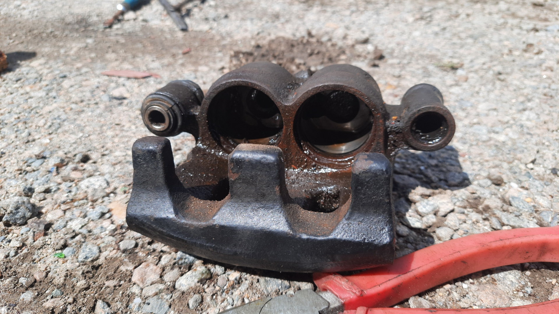

Совсем все печально было.Из двух суппортов в которых по два поршня, двигался всего один)))) и то только вперёд.

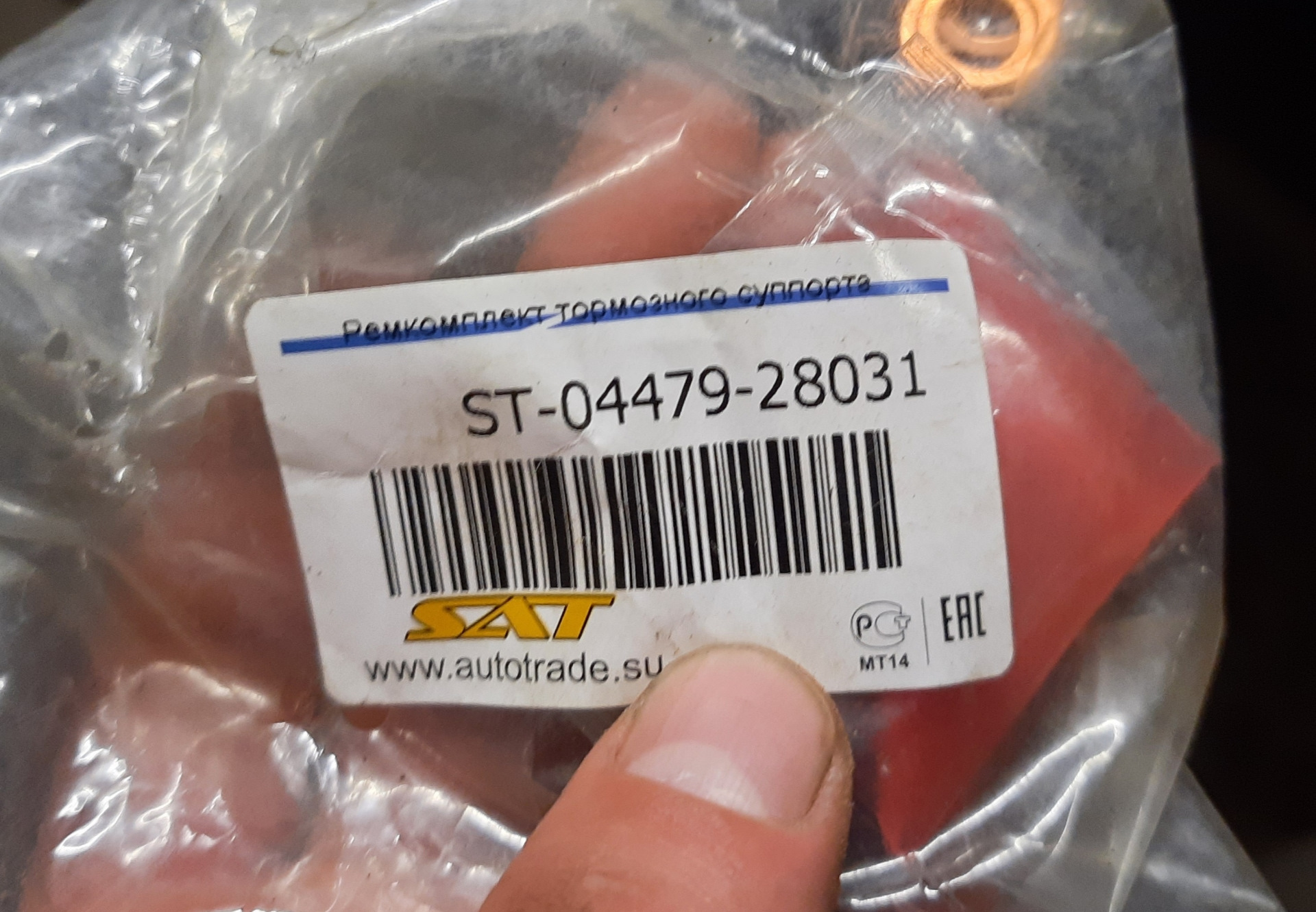

Купил ремкомлекты суппортов ST-04479-28031, залил все вд и стал извлекать. Получилось только дав давление 8 очей компрессом туда, где шланг тормозной прикручивается.
Все почистил и собрал обратно. В одном месте пришлось использовать головку на 20. Фото прилагается. Чтоб запресовать пыльник.
Запчасти на фото: ST0447928031
