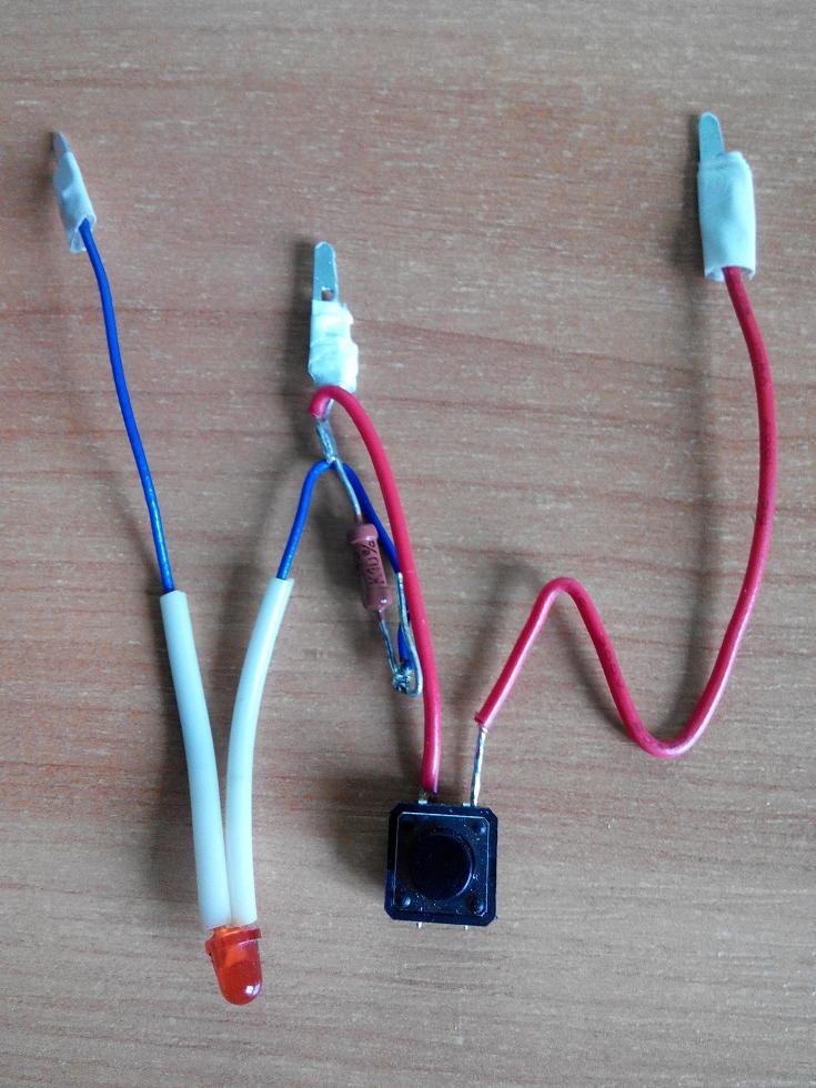

Вот спаял светодиодный тестер. Последовательно со светодиодом поставил токоограничительный резистор. С резистором — ток около 10-20 мА, если же не ставить резистор — то ток может быть раз в 10 больше. Опять же, думал, что влезут контакты предохранителей, но оказалось, что надо контакты в два раза уже. Испытывать и фоткать буду позже.
