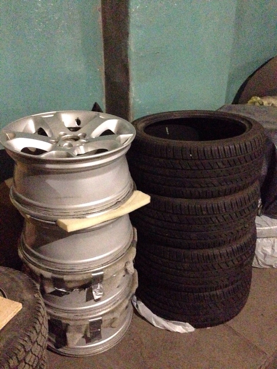

Резину на днях забрал с ТК.
Купил interstate ist-32 225/40/18 у VL4DOFF за приемлемый ценник с пробегом 1000 км.
Теперь в ожидании переходников от sportx.

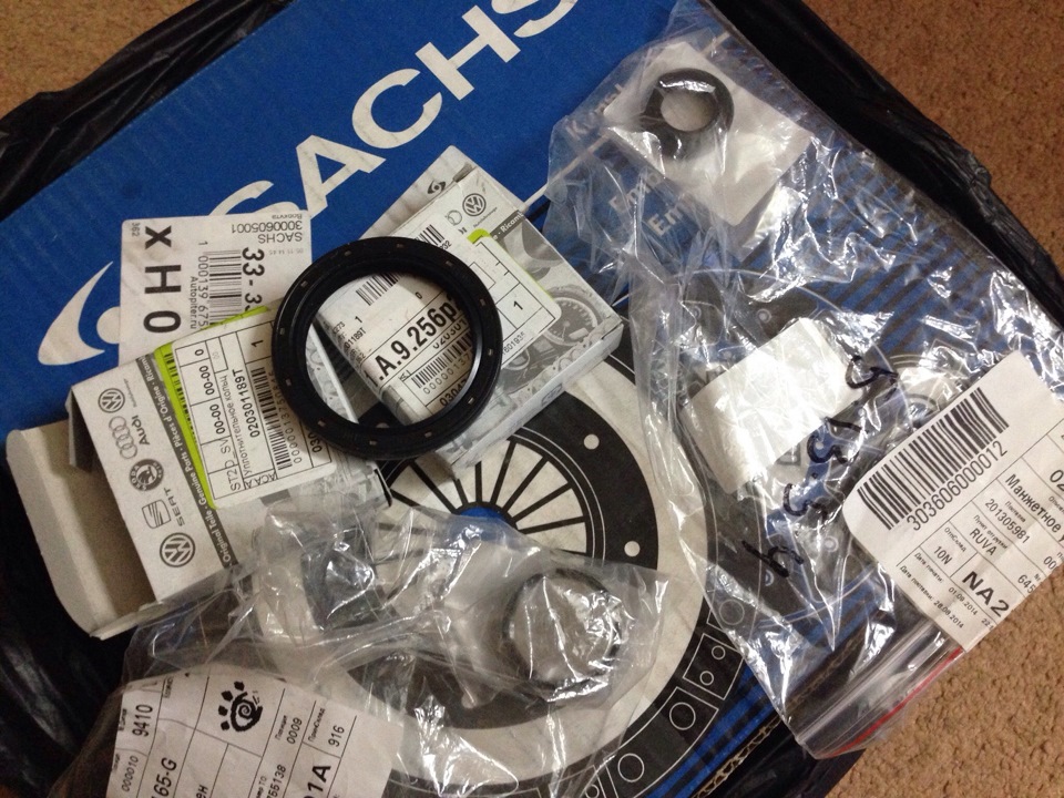

Еще в кладовке лежит пакетик и ждет своего часа=)
— сцепление Sachs 3000605001 с выжимным
— два сальника привода 020301189t
— сальник штока выбора передач 020301227F
— сальник коленвала передний 020311113B
— датчик заднего хода 02K945415K

какую толщину адаптеров делаешь?
=)))) а че?
интересно, не ошиблись ли мы с замерами)))
не знаю как вы, а я уж точно не ошибся=)))))
напиши хоть в личку, конспиратор блин. военная тайна чтоль?
ахахах=) нет конечно 23/28
ну вот, впринципе у нас почти также получилось)))
и как?
20/30
Rubin563
=)))) а че?
думаю головы болтам придется пилить, Я сделал 20 и30, х.з. влезут ли, сегодня узнаю, как буду ставить.
влезут
А вот и нет, готовься пилить бошки, как я сегодня!
Диски абсолютно одинаковы с Флэтами. На Флэтах ничего не пилил
Где 30 мм все влезло, где 20 мм пилить пришлось.
Странно конечно!
Ладно поглядим через месяц
пилили скорее всего из за ровной привалочной плоскости на диске, есть диски с выемками между отверстийц, туда как раз и уходят головки болтов
вот и я об этом же! на Флэтах ведь точно так же, без проблем
sportx
Посмотрел сегодня! Да придется пилить, нет на них выемак между отверстиями
