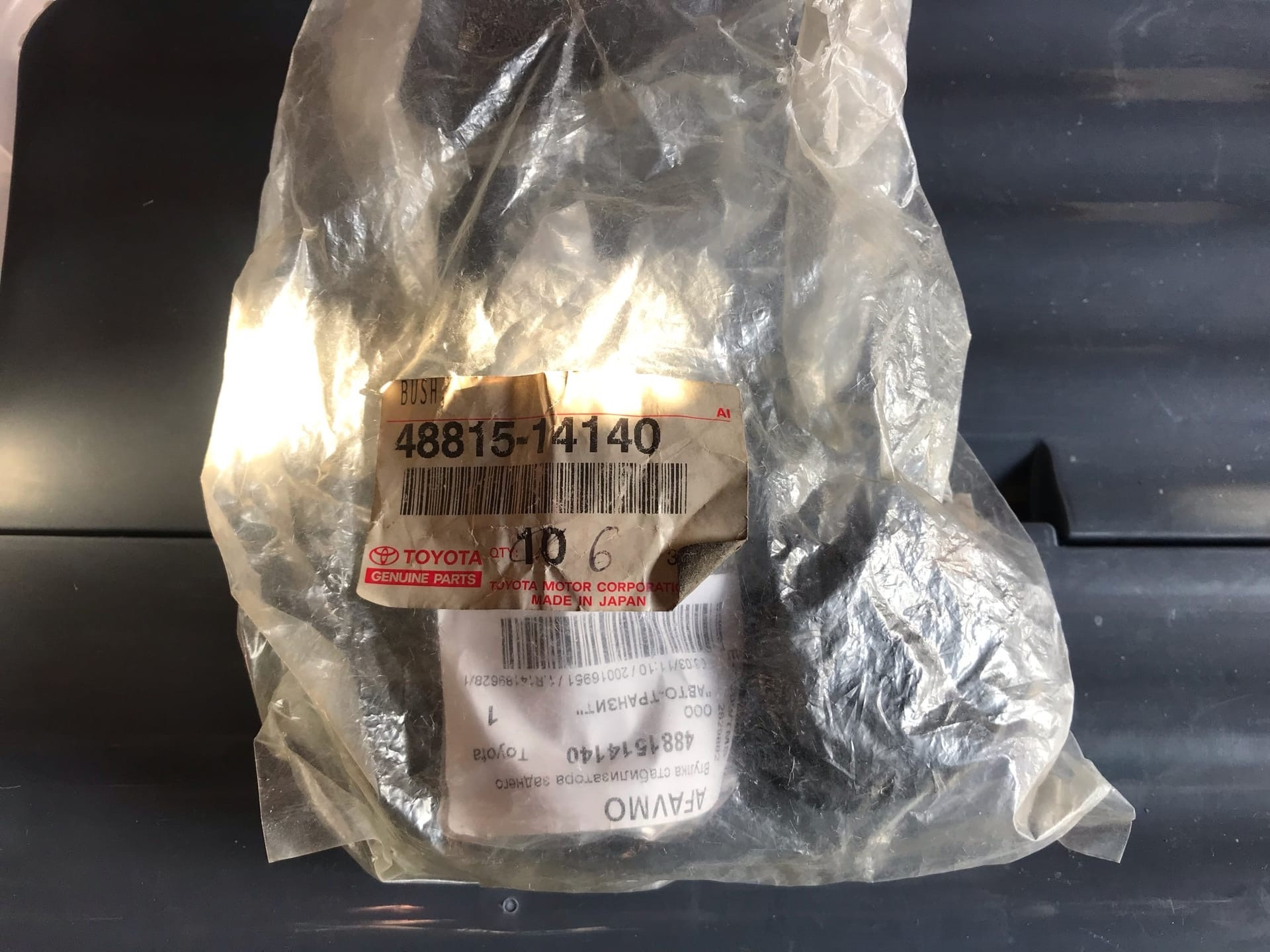

втулка стаб-ра задн. Toyota 48815-14140 2шт

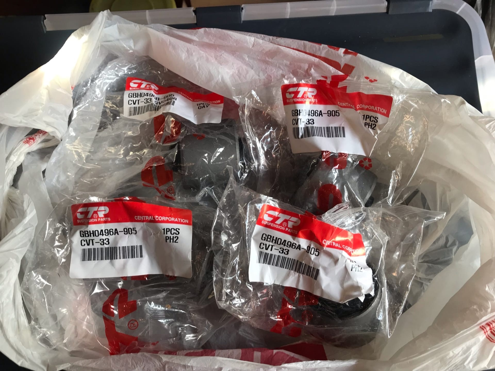

сайлентблоки задних верхних продольных тяг CTR CVT33 4шт

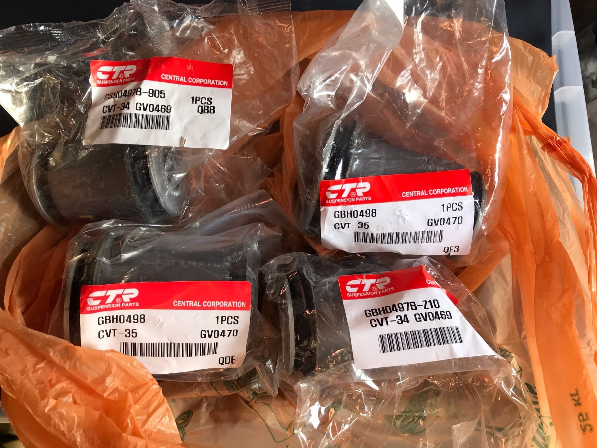

сайлентблоки передних нижних рычагов CTR CVT34 2шт и CVT35 2шт

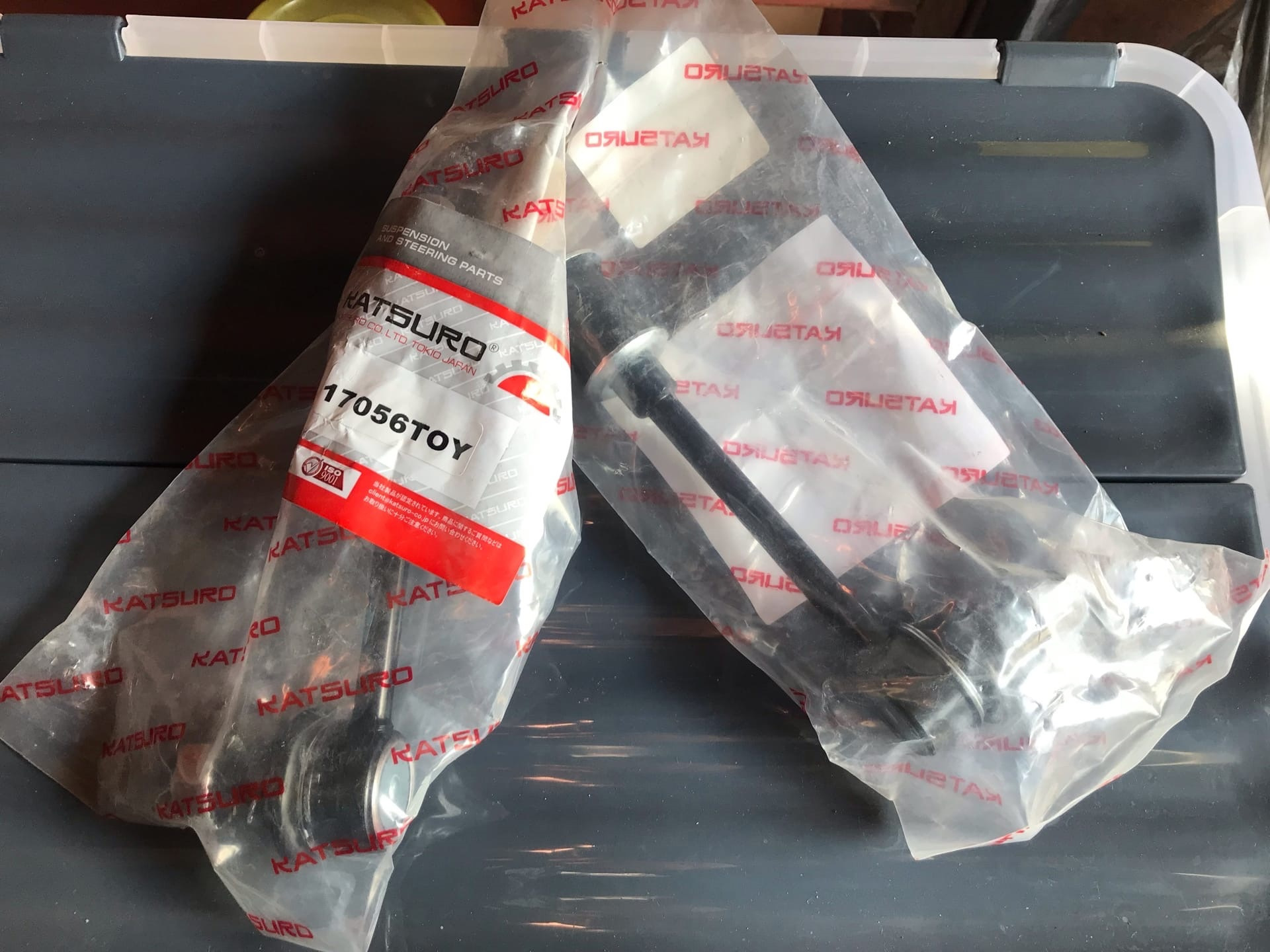

задние стойки стаб-ра KATSURO KAT17056TOY 2шт

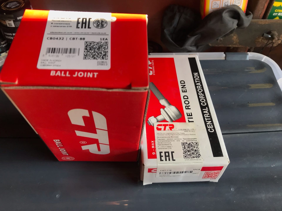

наконечник рулевой CTR CET-118 1шт
Шаровая не понадобилась

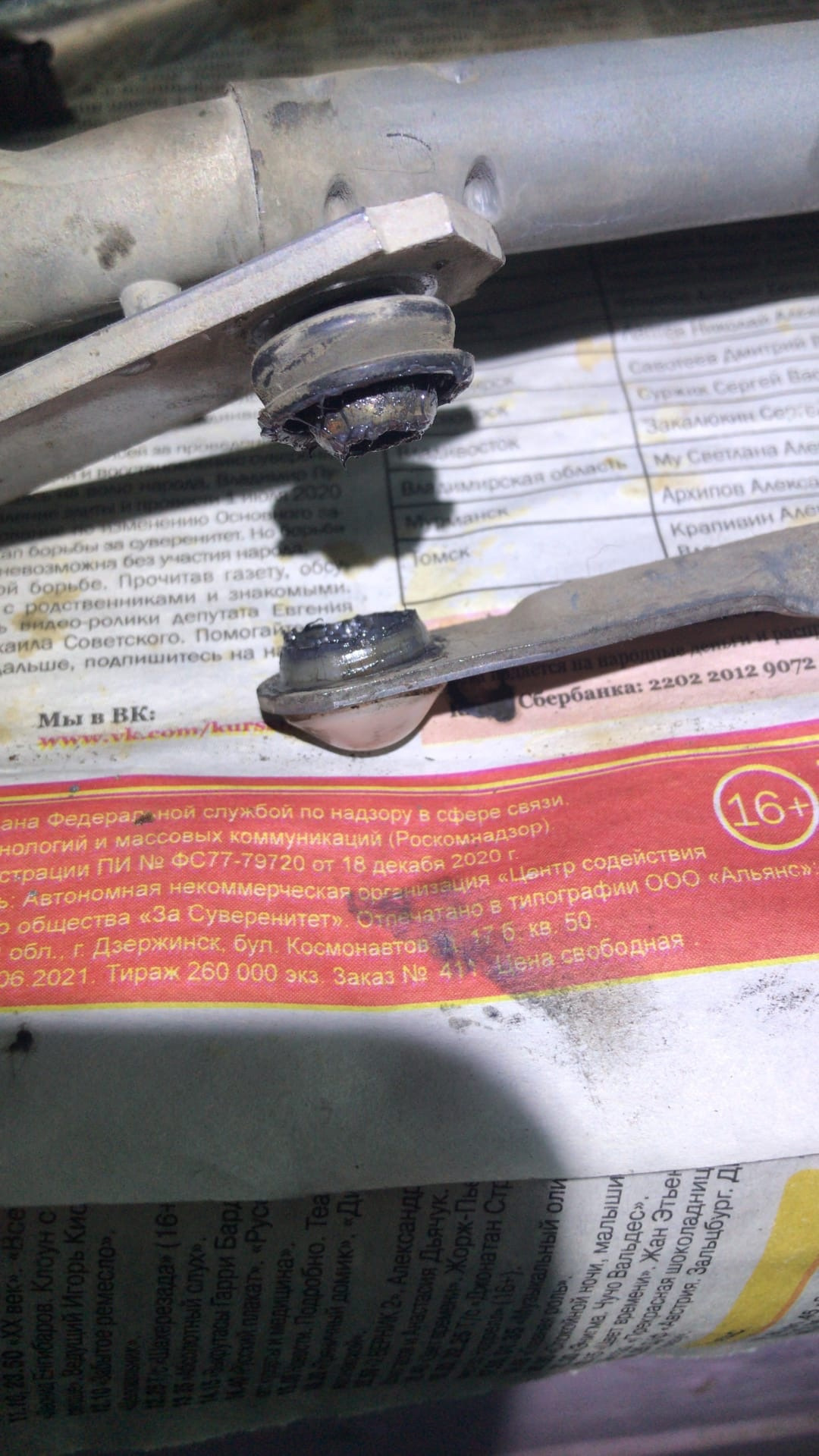

Из последних поломок, отвалились в один прекрасный день тяги трапеции дворников, проблема давно известная
…либо х пойми какой ремонт…либо замена трапеции, выбрал вариант номер два

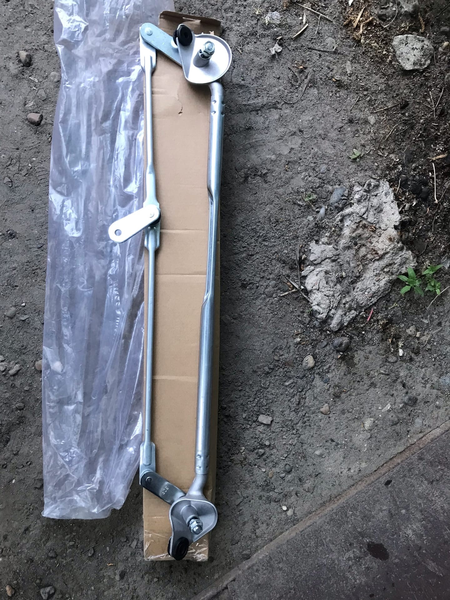

Заказал трапецию PULLMAN 5851602006 (знакомый ставил все ок уже второй год), прождал две недели пришел отказ…и так с погодой повезло дождей не было в мае, но тянуть уже было нельзя, и черт меня дернул взять с местного автотрейда трапецию SAT
По итогу имеем редкостное Г…но, не советую совсем!
Хорошо что все разбирается и собирается без проблем!;)
Тяги длинной разной…пластина с посадочным на мотор дворников не подходит по диаметру, так она же там еще и под конус
Короче на работе уже с помощью болгарки/сварки и прочего собрали из двух одну, на данный момент проблема устранена, но думаю что закажу все таки PULLMAN на всякий случай…

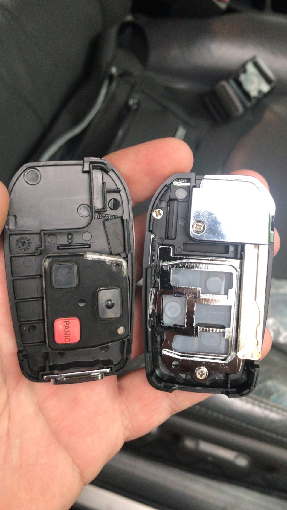

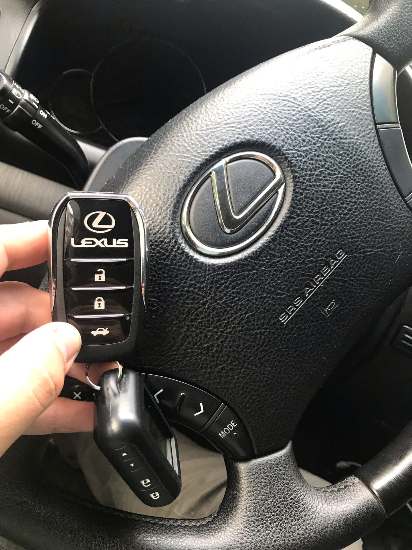

Здесь на драйве купил у парня (кому интересно, загляните в нашу барахолку) корпус выкидного ключа с логотипом под 3 кнопки.
Заказал-оплатил-забрал-нарезал лезвие-переставил из запасного ключа внутрянку и чип-все отлично!
Качество приятное, хотя о очевидно что товар из поднебесной!

Здравствуйте, CVT35 это откуда сайлентблок? Выдаёт по каталогу 34 верх, 36 низ? Номера одинаковые левые и правые в оригинале? Подскажите пожалуйста.
Привет, 4865560030 (или cvt35) задний сайлент перед нижнего рычага лево=право
48654-60030 (Или cvt34) передний сайлент переднего нижнего рычага лево=право
4863260020 (или cvt36) сайленты перед верхнего рычага все одинаковы
