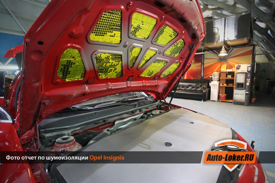

Шумоизоляция капота производится двумя слоями материала. Первый из которых это виброизоляция SGM M3, которую мы наносим на металл капота и тщательно раскатываем. Второй слой шумо-теплоизолятора Сплен наносится на изнанку штатной теплоизоляции и затем прижимается к капоту.

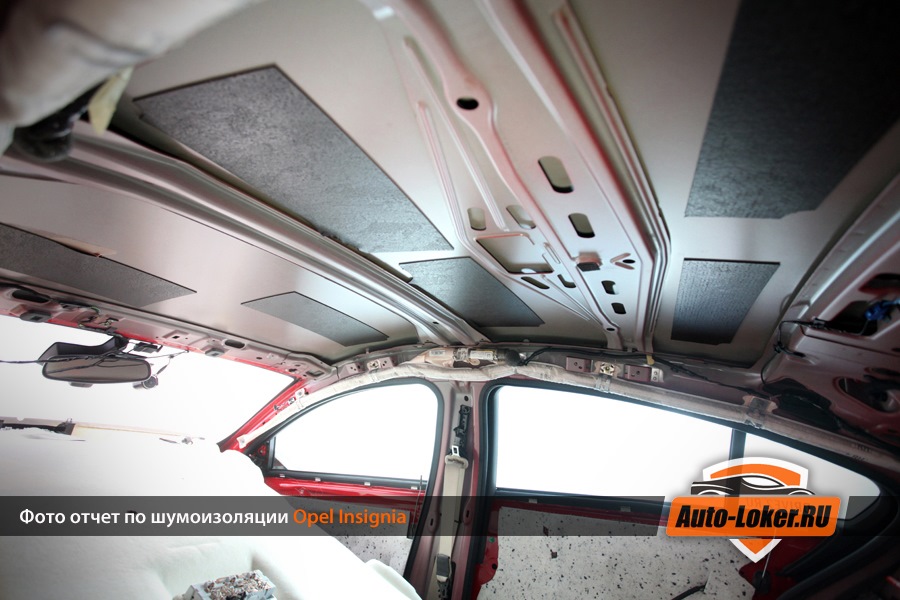

Шумоизоляция потолка

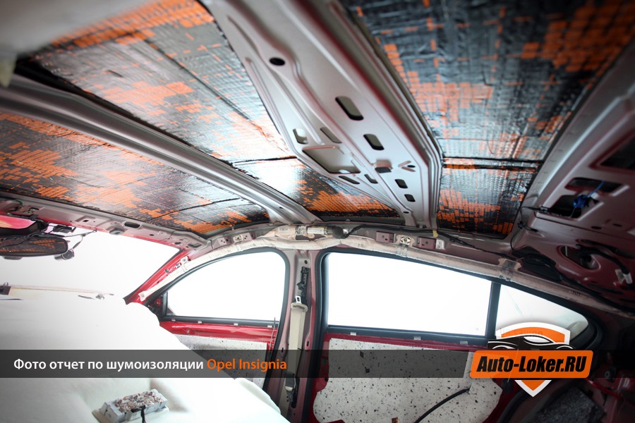

Наносим первый слой виброизоляции M3 на металл крыши. На этом этапе металл крыши перестает быть звонким, что дает положительный эффект при езде по плохой, так называемой

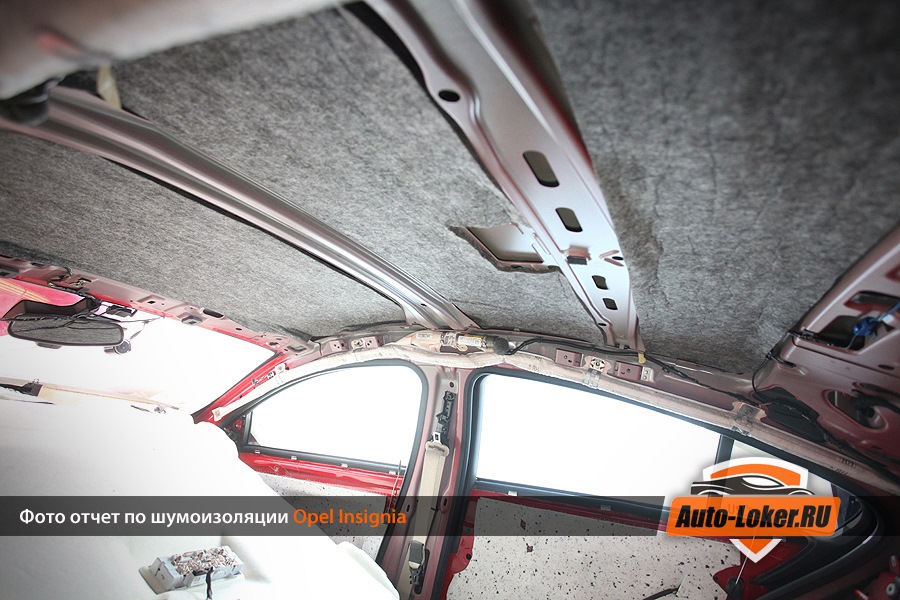

В качестве шумоизоляции мы используем акустический Войлок, который является одинм из лучших современных поглотителей звука.

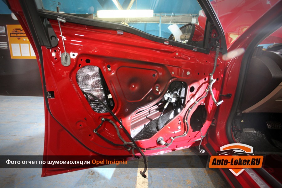

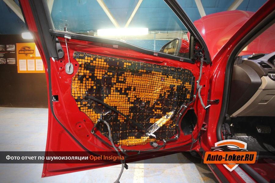

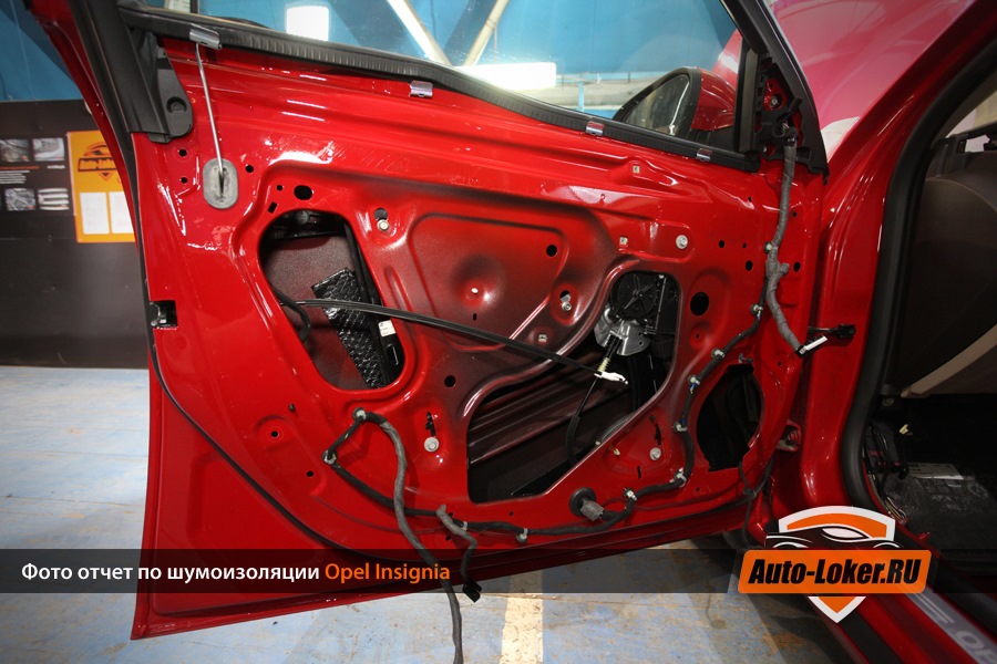

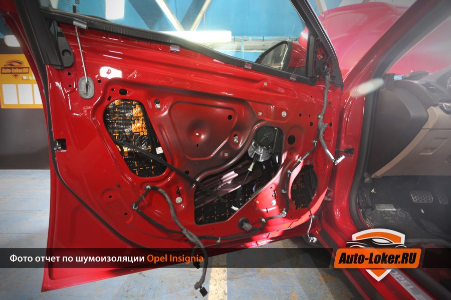

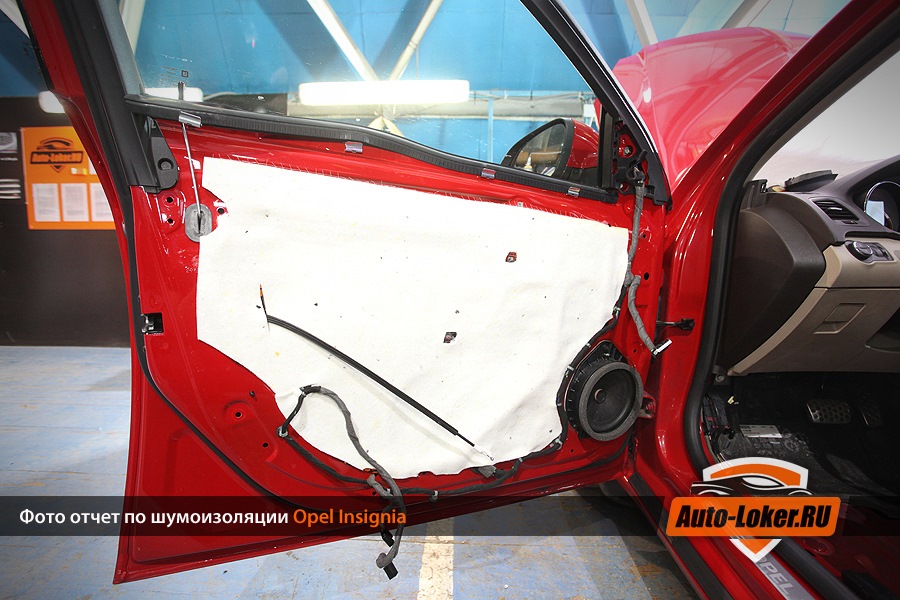

Шумоизоляция дверей Insignia начинается с аккуратной разборки дверей. Внешний и внутренний металл двери обезжиривается и просушивается перед началом работ.
Обрабатываем виброизоляцией М3 внешний лист металла двери и тщательно прикатываем материал. В арсенале наших мастеров есть весь необходимый инструмент для того, чтобы прикатать материал в труднодоступных местах.
Затем мы используем шумоизолятор Сплен с фольгированным покрытием, которое защищает материал от агрессии внешней среды. Ведь, всем известно, что внутри двери частенько присутствует влага после моек и дождей. Отличительной особенностью этого материала является то, что он не содержит клея (клей разлагается от влаги), а клеящую функцию выполняет тончайший слой виброизоляционной мастики, нанесенной на материал на заводе.
Переходим к каркасу двери, который тоже нуждается в обязательной виброизоляции. Мы это делаем материалом М2 от SGM.
Завершает работу с дверьми слой современного звукопоглотителя Бибитон, который препятсвует проникновению остаточной звуковой волны в салон.

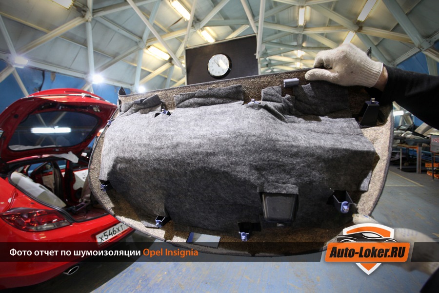

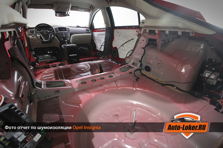

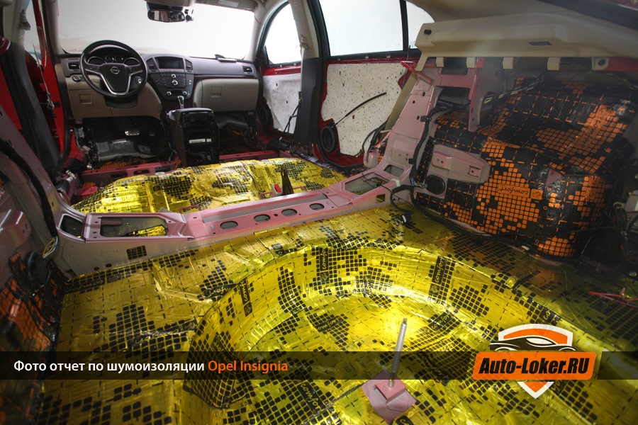

Шумоизоляция пола, багажника и колесныз арок Insignia. На тот момент, когда работы с капотом, крышей и дверьми закончены, прошло уже примерно 2,5 часа и наша команда приступает к основной части работы. Вынимаем ковровое покрытие из салона и все необходимые обшивки, чтобы обеспечить отличный доступ к металлу днища.
Спустя примерно 1 час мы заканчиваем нанесение виброизояции на пол. На полу в салоне и колесных арках мы используем самый толстый, дорогой и эффективный виброизолятор SGM БМФ (аналог STP Bimast Bomb), толщина которого 4 миллиметра. Весь этот материал у нас заранее нарезан до приезда машины и помещен в специальную печку для нагрева до температуры 50 градусов. Это поможет нам не только сэкономить время на правильный и равномерный нагрев материала, но и повысить эффект от работы, ведь теплый материал имеет гораздо более высокую стартовую адгезию.

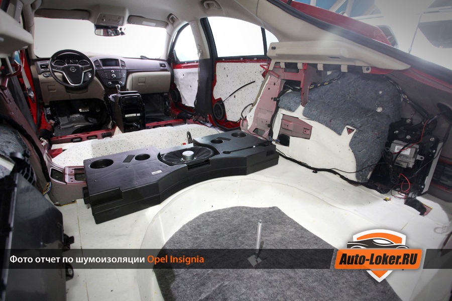

Настает череда шумоизоляционного слоя и его роль выполняет Бибитон, который примерно в 2 раза эффективнее Сплена, так излюбленного конкурентами.
Шумоизоляция багажной полки.
