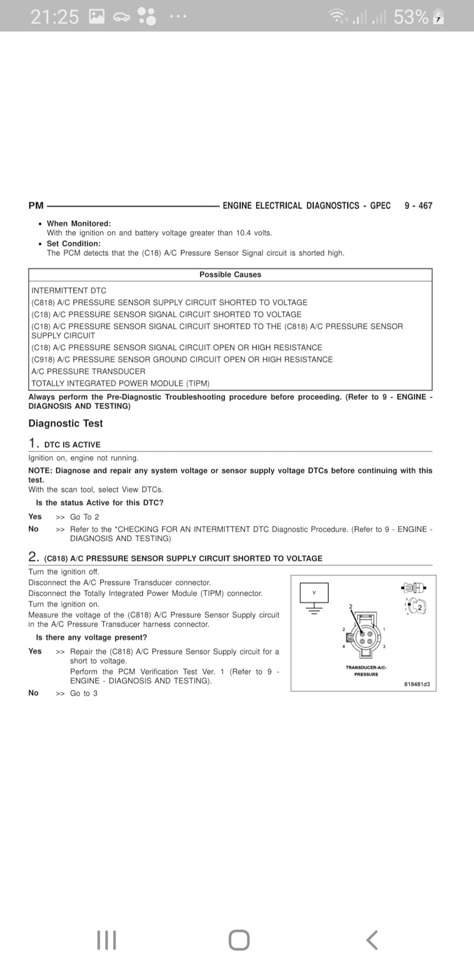

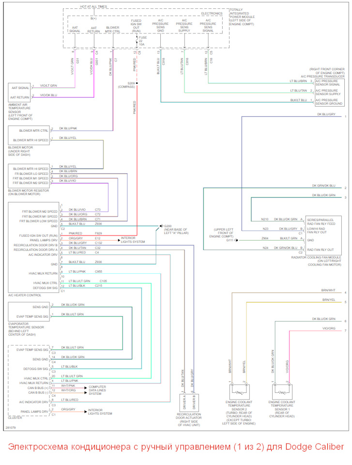

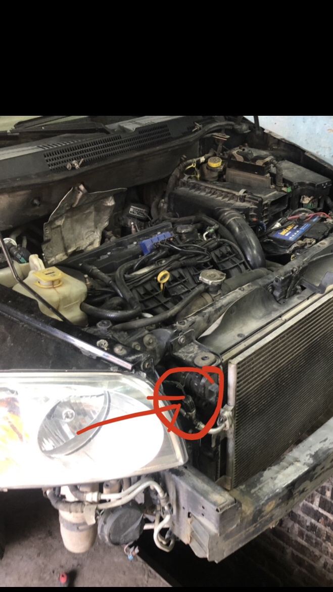

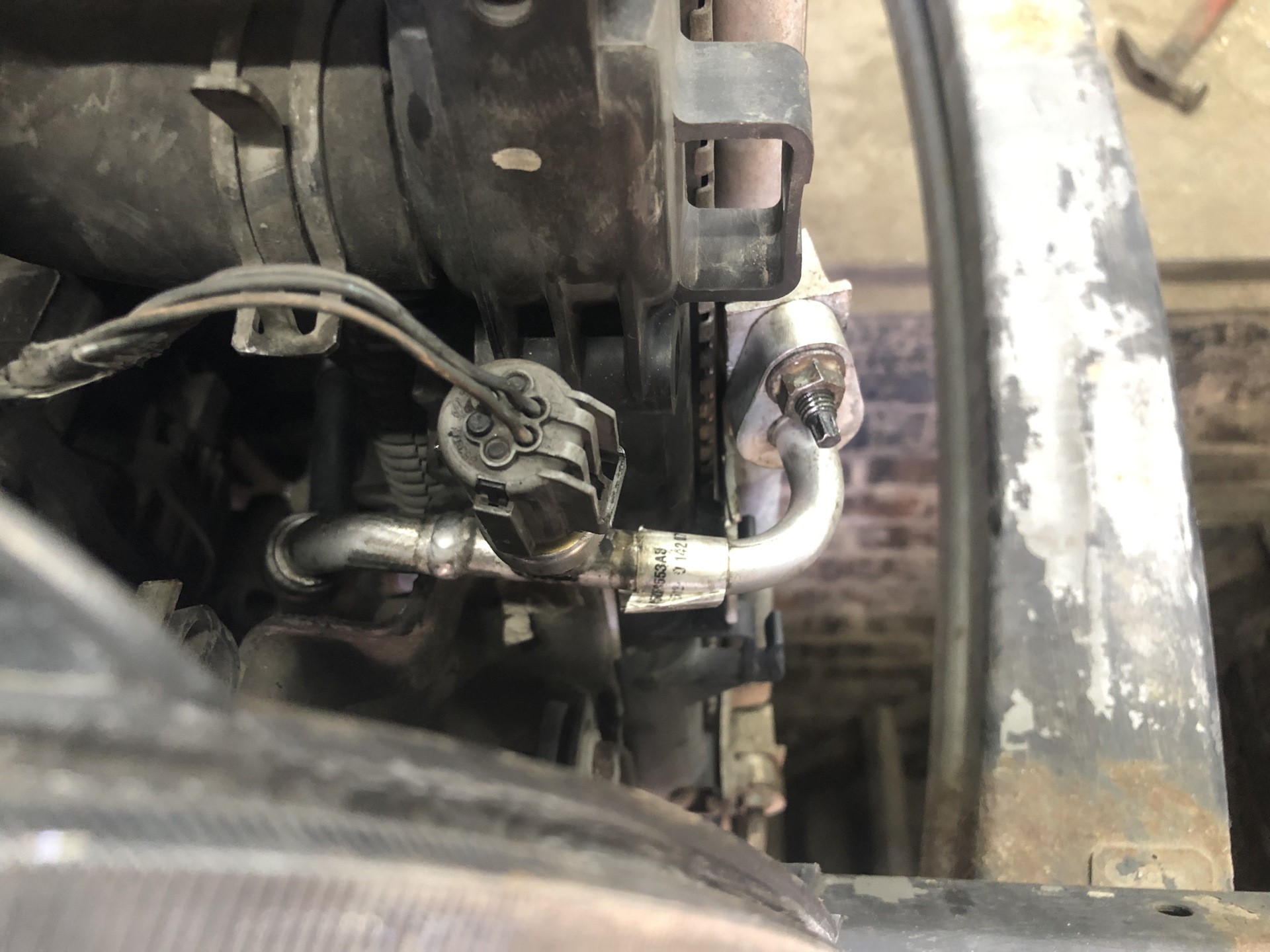

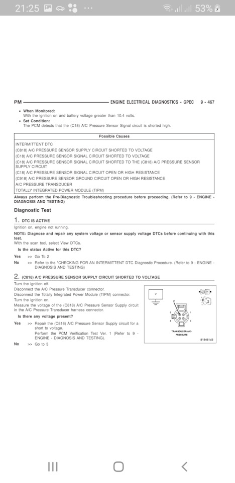

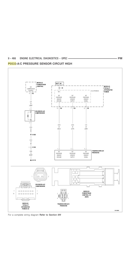

У кого есть возможность померять с фишки выходное напряжение у меня есть минус и 2 плюса по 5в, чувствую это не правильно так как должно быть один плюс один минус на датчик и один плюс на мозги
Была такая беда у меня, поменял 2 датчика ноль результата, отдал машину электрику и кучу денег ему типа он чтото там сделал перепрошил но это вранье как оказалось потом, спустя 5 месяцев опять тоже самое завез нормальному электрику тот снял блок предохранителей все там почистил попшикпал жижай для очистки контактов и все стало работать хорошо, так что сними колодку предохранителей и почисти котакты и будет я думаю все норм
Сегодня с самого утра всё сделал как ты говоришь, без результатно( а на счёт чудо мастеров ты прав гандонов полно проще самому разобраться во всем этом

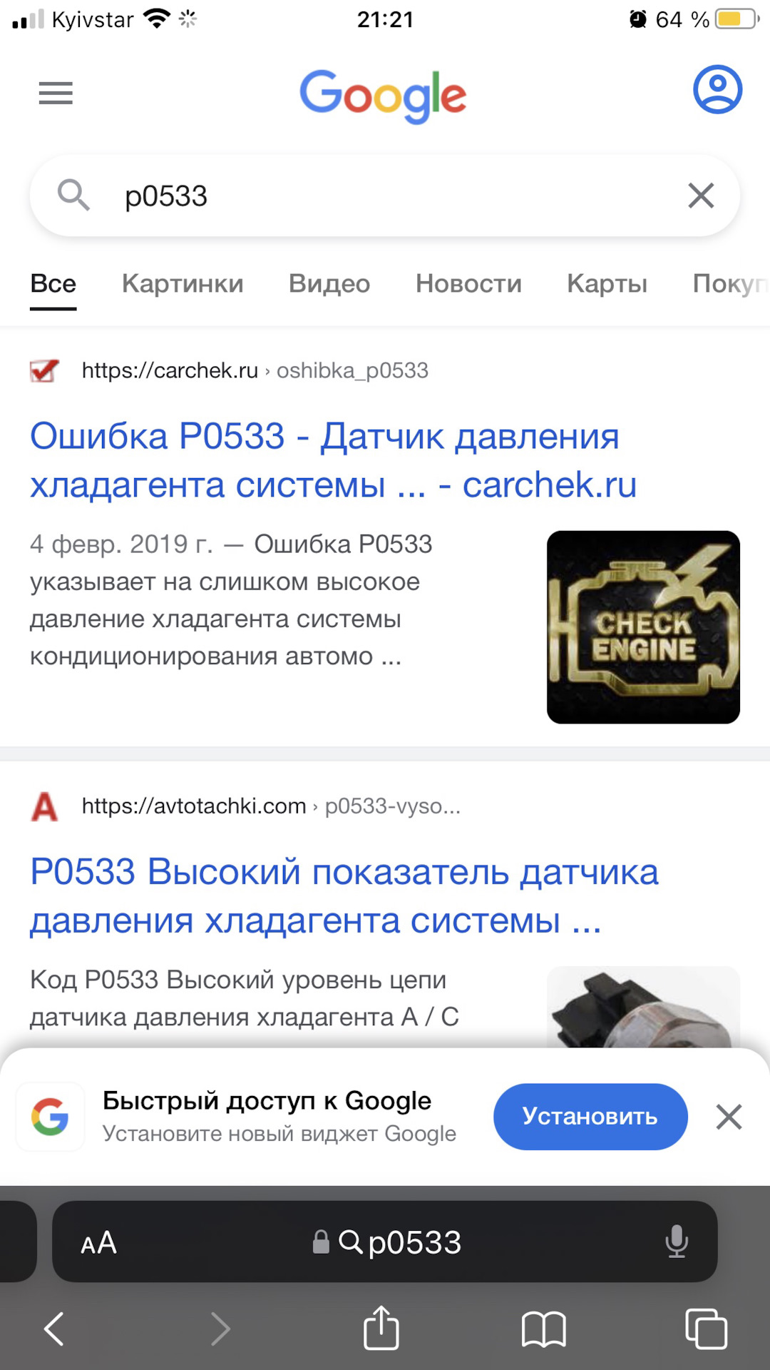

Вот на этом форуме покапай, правда по калибрам инфы маловато.
Благодарю

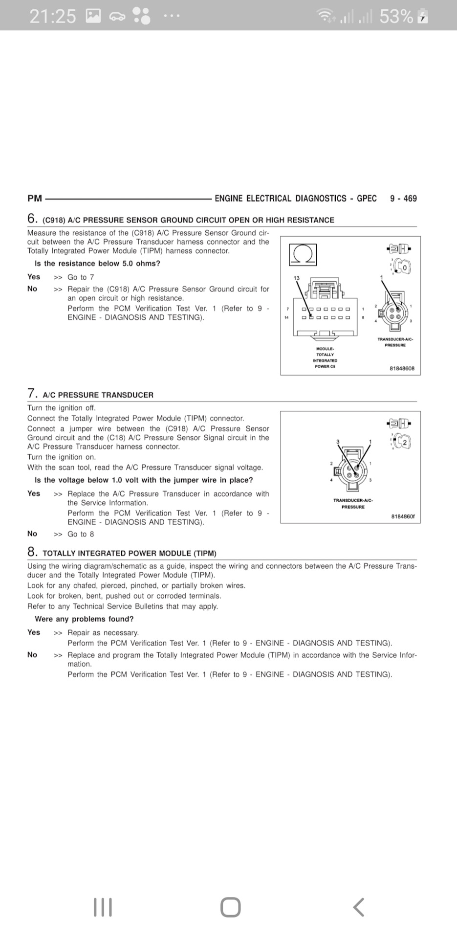

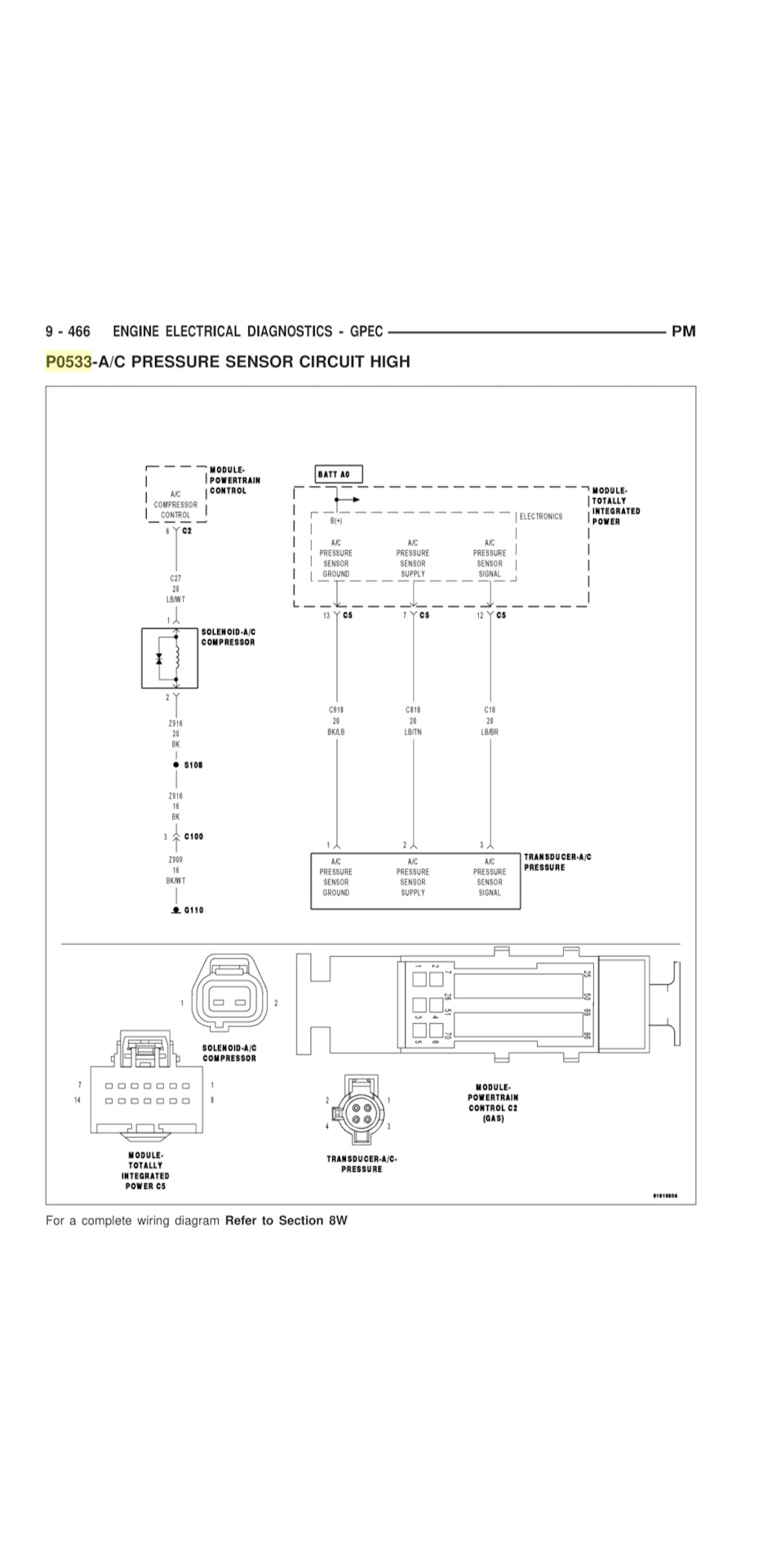

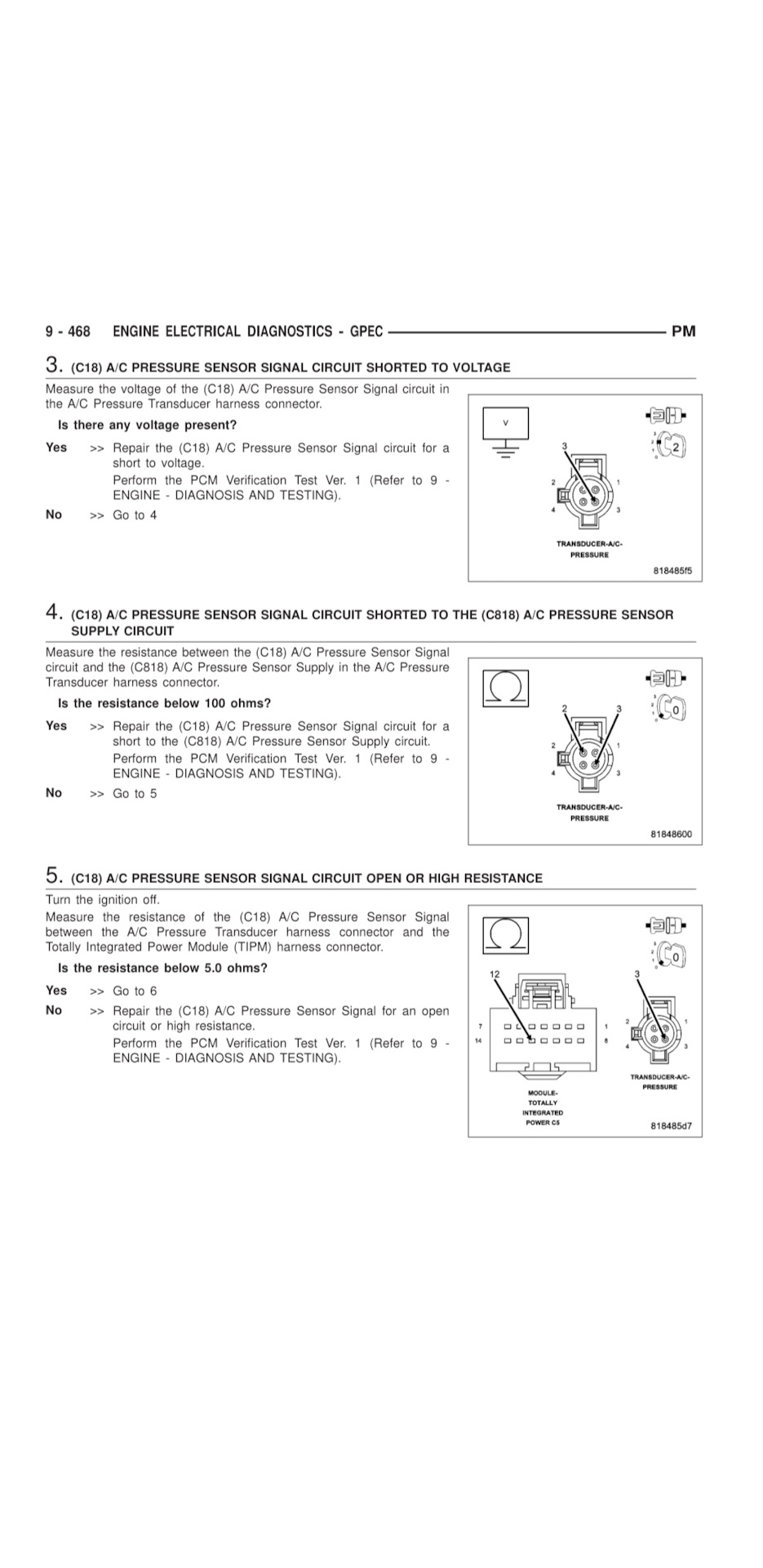

Возможно, обрыв датчика.

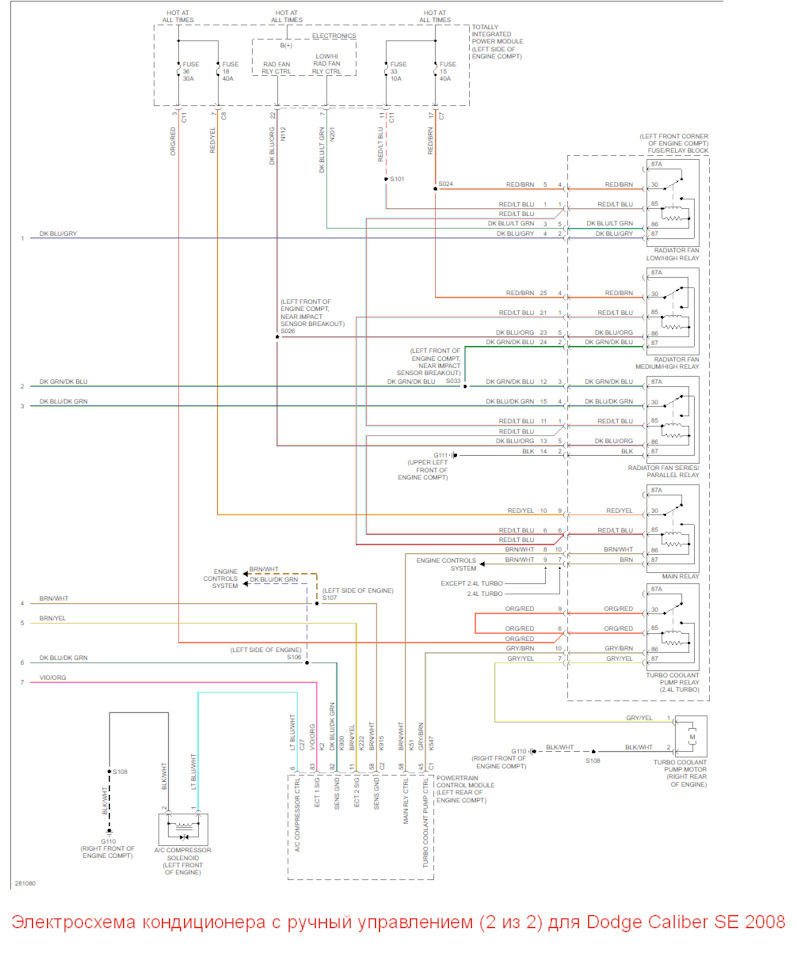

Провода от фишки звонятся в блок реле каждый сам по себе уже думал что может замыкание где то
Сейчас схему с траблшутом скину
