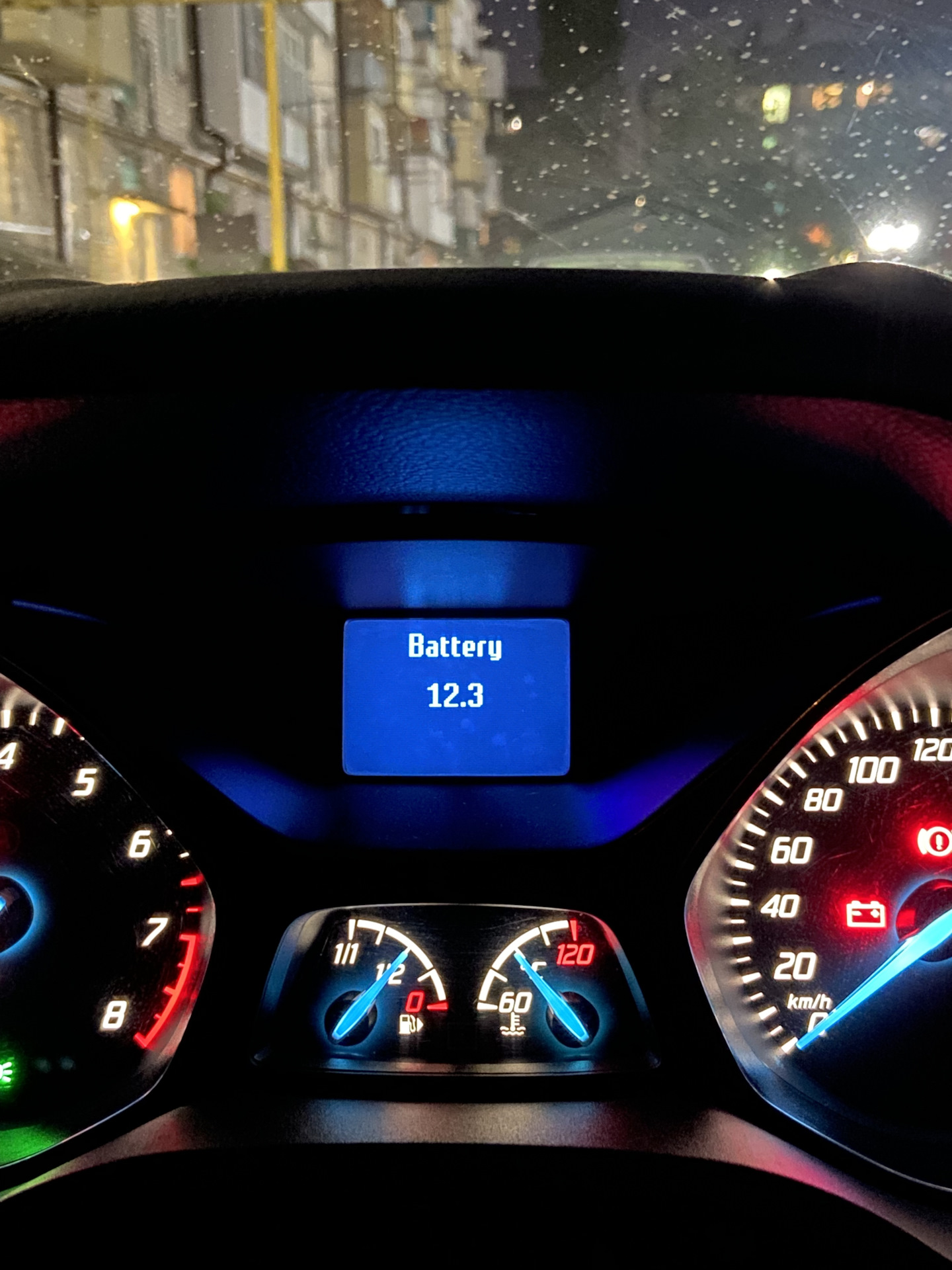

А так, задерживаешь ОК на руле и заводишь, в тестовом режиме проверяешь напряжение. Не факт, что гена циклически не глючит и во время теста все будет ок и покажет те самые 14 с чём-то вольт.
Может быть и другая проблема, на 100% истину не претендую.
Напряжение показывает Аккума или гены ? Чуть позже попробую
Это напряжение бортовой сети. Если оно около 12 с чем-то, то скорее всего гена близок к смерти или умер.

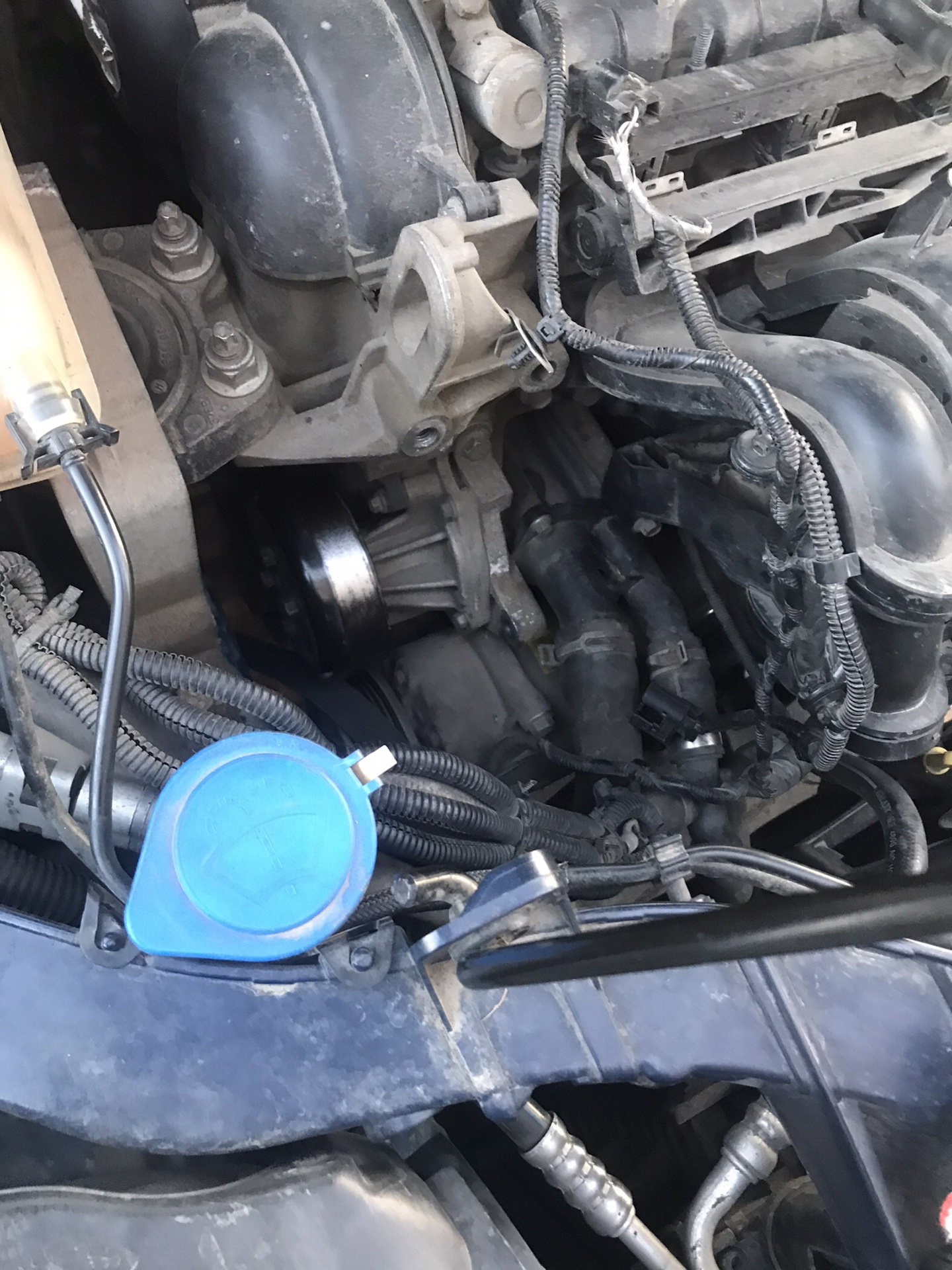

Сколько показывает под нагрузкой?там есть такая болячка на фф3 у генератора -есть управляющий проводок справа у генератора так вот на него обрати внимание прежде чем генератор разбирать, он тонкий и бывает отваливаеться так как коса идёт криво !
Под нагрузкой не мерил. Ок посмотрю
При этом генератор нужно откручивать, так не добраться
Хотя бы увидеть можно не откручивая?
Вот маленький черный разъём
А 12.3 это напряжение борт сети без запуска значит акб в хорошем состоянии
12.98
А теперь подключи комп и форскан и посмотри скока процентов заряжен акб !если 80 то все правильно интеллект сработал и генератор выключился, лампа акб не горит но я бы всеравно не оставлял бы проблему

Интеллект на фф3 заряжает до 80%акб и отключает зарядку чтобы акб не кипел
