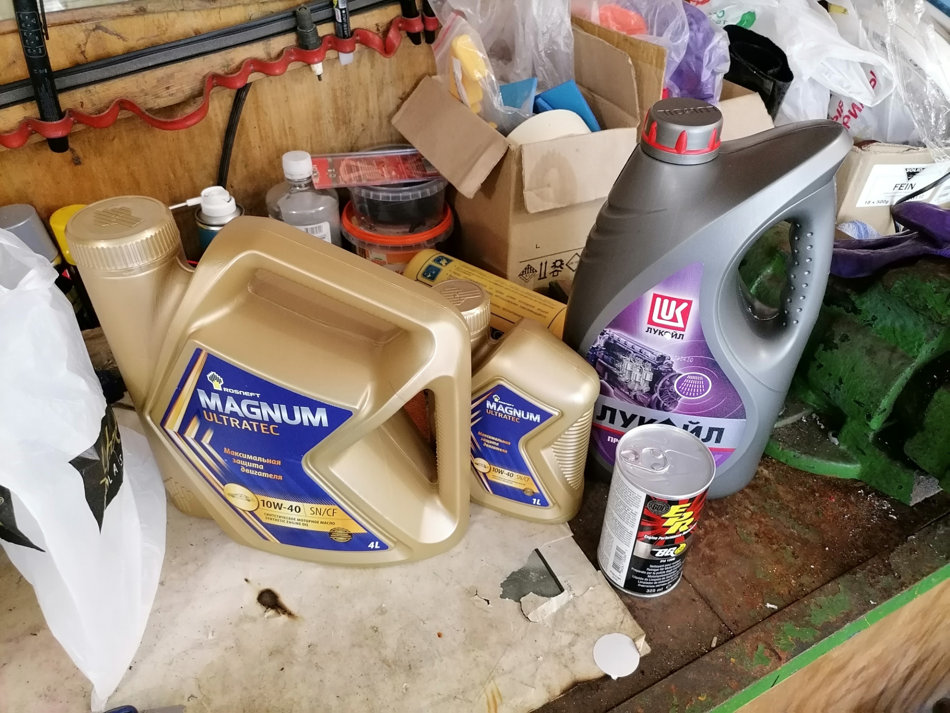

Сделал ТО-4.
Замена масла, фильтров, свечей, очистка радиаторов, и все прочее…
Проковырялся весь день. Делал все не торопясь.
Замену масла проводил с применением BG109. После промывки с BG109 залил промывку от лукойла.
В результате промывочное масло слилось черное(грязное).
На летний период залил Роснефть Ультратек 10w40, оно на горячую погуще чем Хеликс Ультра (15 против 13).
Не смог запихать салонный фильтр без снятия бардачка, пришлось снимать.

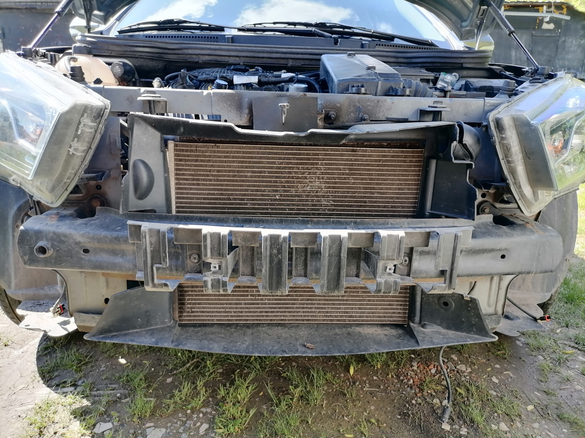

Радиаторы были не очень грязные.
Несмотря на сетку, нижняя часть конденсора вся побита…

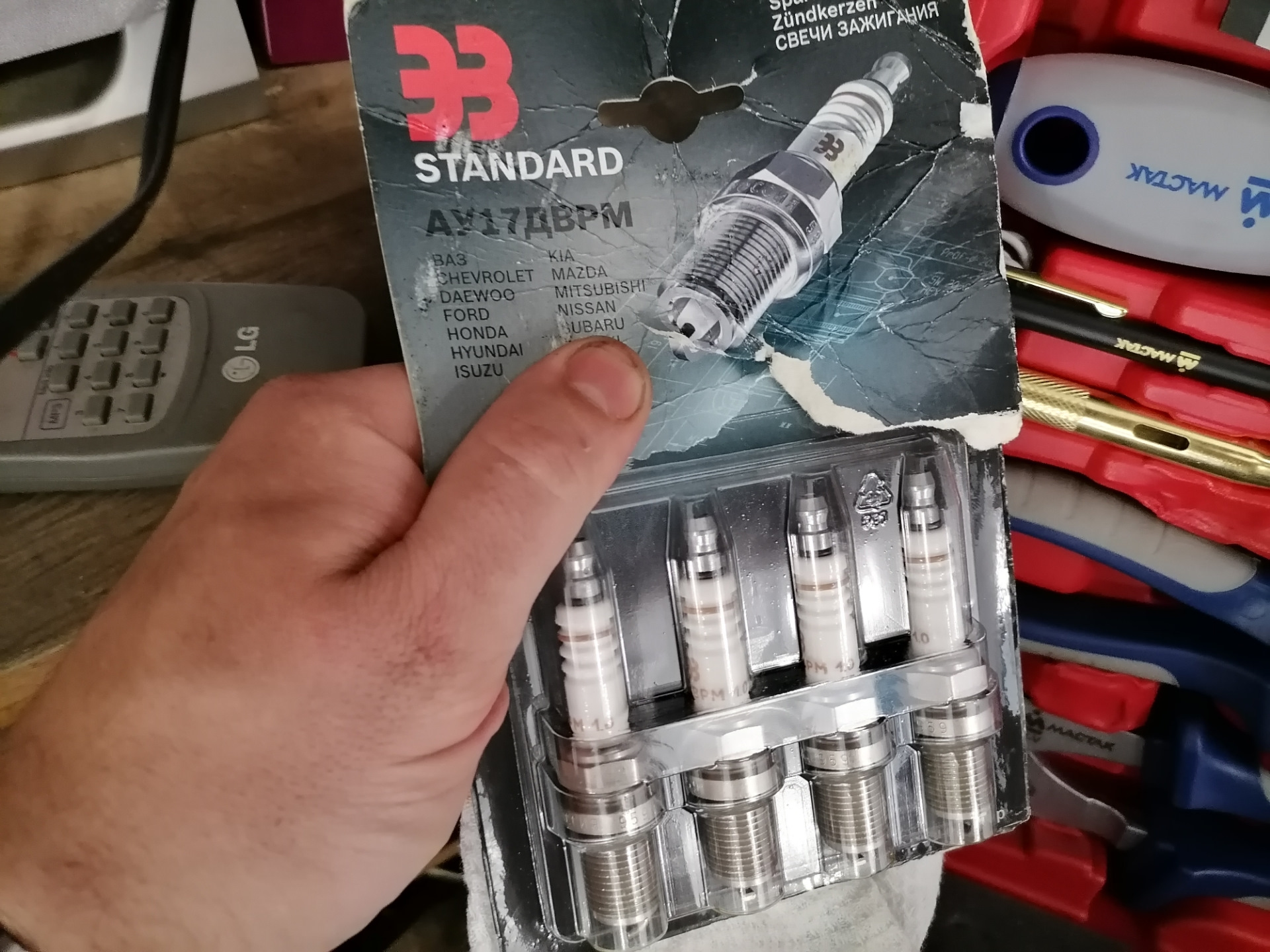

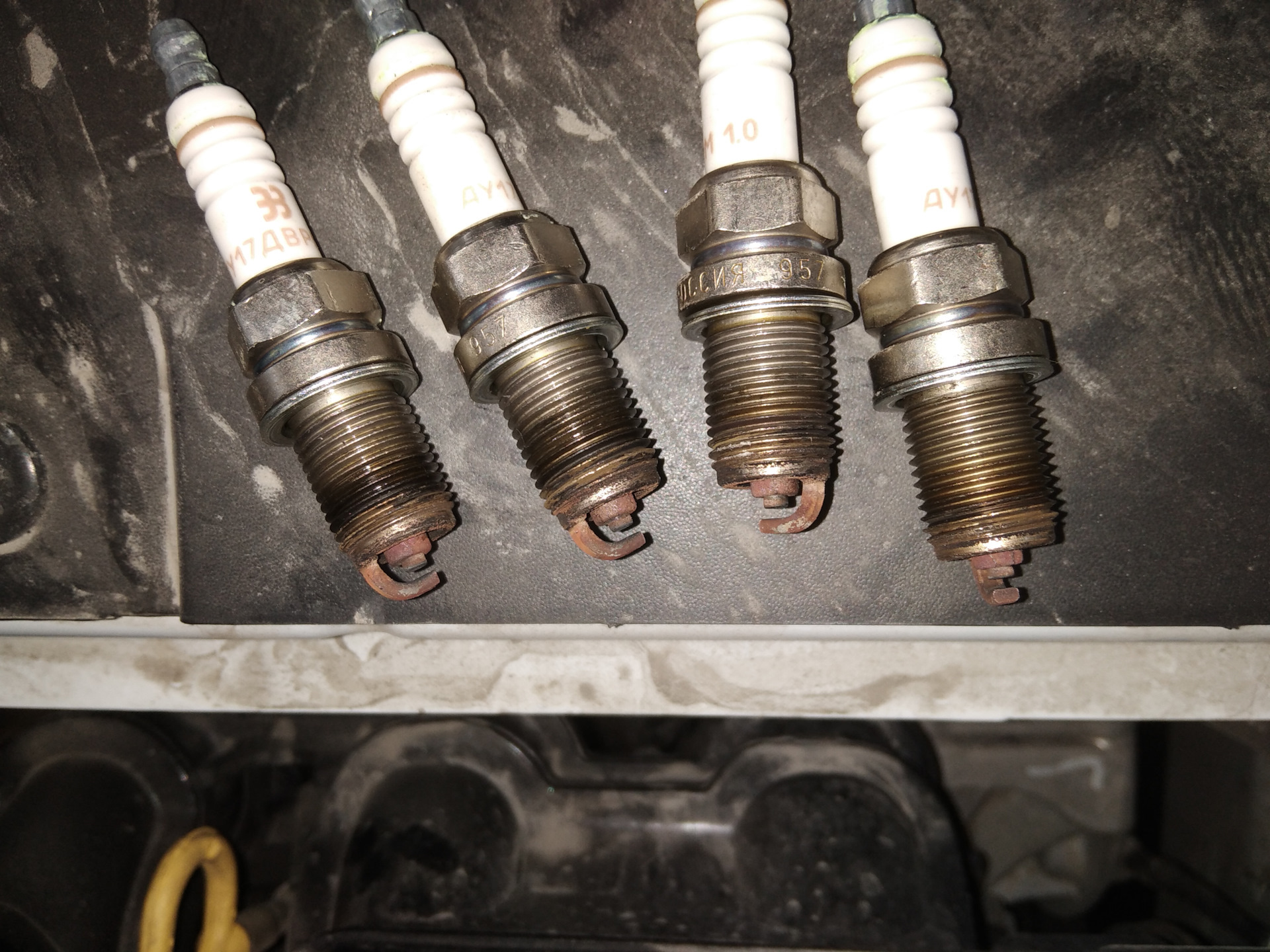

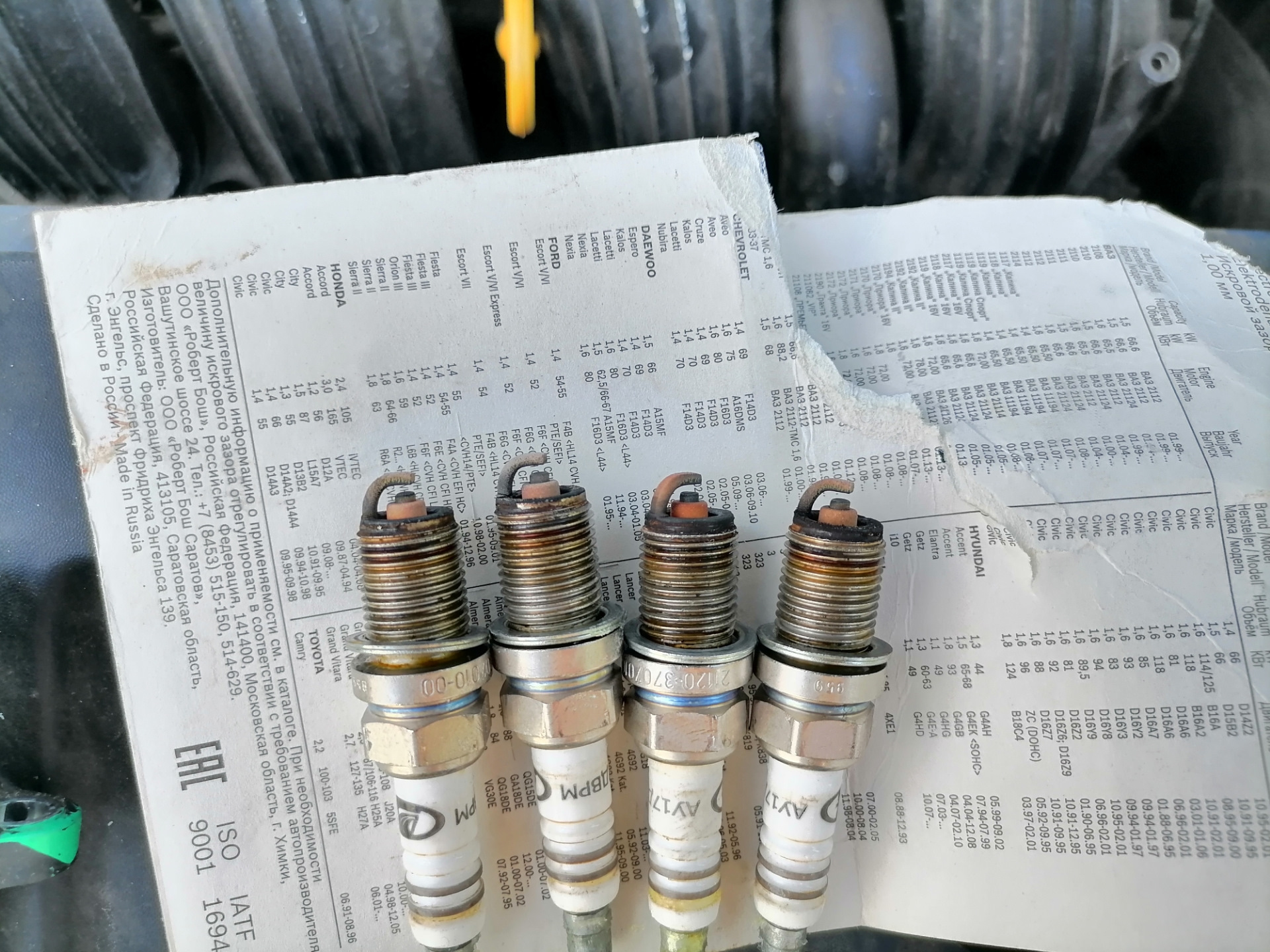

Свечи поставил АУ17ДВРМ.
Фильтры BIG.

Я ещё после покупки как раз на 45тыщах от прошлого хозяина вначале раскоксовку сделал, нагарчик был немного, потом bg109 и промывочку, щас буду 5-7 тыщь Роснефть заливать👍
Где то паленого бенза налил. Свечки красные.
Это антидетонационные присадки на основе оксида железа)))
Но красного многовато…
Я в курсе так то. В бензине их быть не должно
Это кто вам такие сказки рассказал? Все бензины от 95го и выше с этими присадками.
Вы ошибаетесь про все бензины, на частной заправке похоже заправились, где дельцы буторят бензин с добавлением ферроцена.
Заправлялся только на авторизованных Газпромнефть, Лукойл т Роснефть.
И кстати все эти заправки частные и работают по франшизе. И это 80% всех брендовых заправое. АЗС принадлежащих на прямую брендам можно по пальцам пересчитать. А топливо для разных брендов производят на одних и тех же заводах… Например Ярославский НПЗ, или Киришенский НПЗ производят топливо для Роснефти и Газпромнефть и для Лукойла…
Пожалуй только Татнефть возит свой бензин с одного завода по всем АЗС…
Некондиционный и приготовленный без соблюдения ГОСТ бензин, просто не выпустят с нефтебаз НПЗ, а в ГОСТ и даже ТУ нет ни слова про металлосодержащие присадки. Октан повышают ароматикой и МТБЭ.
Для интереса, паспорт качества на заправке гляньте, можете увидеть, что металлов там нет в анализах.
Ну да. Присадок нет, а рыжий налет есть. Вот так и живём)))
Это и есть бадяжный бензин, где оч подняли ферроценами. Дёшево и сердито. Если на заправке на которой Вы заправляетесь такой бензин, рекомендую сменить заправку

Да ладно!)))) Ферроцены вообще то в бензинах запрещены к использованию. Помимо налета на свечах они выводят из строя датчик кислорода и катализатор. Изучите ГОСТ Р 51105-2020. И на своих машинах я такого налета на свечах уже лет 15 не видел

Кто интересно вам такое сказал, я давно уже не видел красных свечей, лет так 10ть.
значит отложения есть.

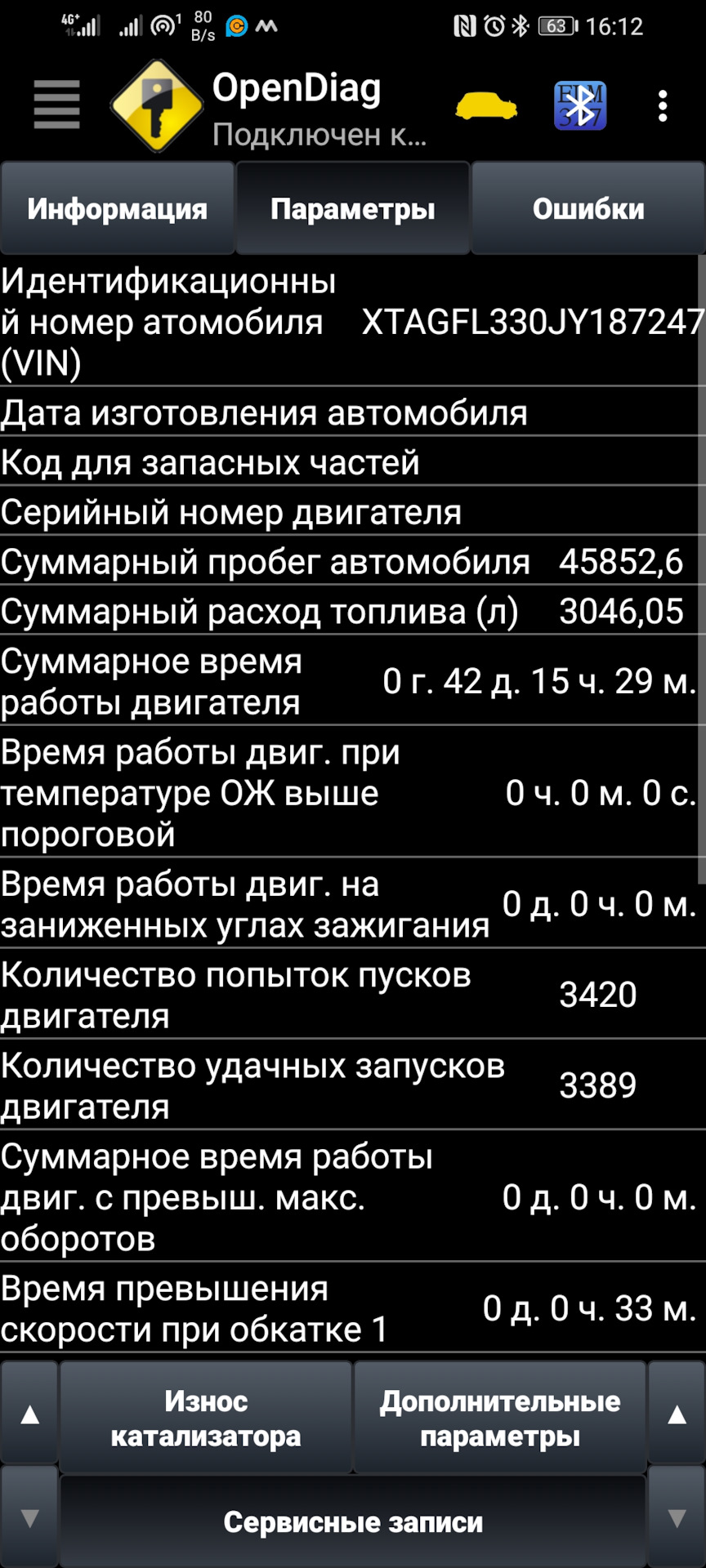

Пробег 45800. Межсервисный интервал 7000-8000. В этот раз перебегал, почти 10000км накатал, почти 240 часов.

Красный далет, думаю, от топлива. Последние 500км ездил на G-Drive95.
Залил ради попробовать. Но лучше всего ехала на Роснефть95. Который в Карелии покупал.
