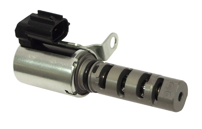

После полученной информации, начал прочесывать интернет в поисках решения проблемы, толком ничего и не было найдено. Нашел только инфу о том, что клапана VVTi на узэте разные, левый и правый. Стал пробовать выполнять активацию муфт VVTi через диагностику течстрим, левая сторона работала — двигатель пытался заглохнуть. Правая сторона не реагировала от слова совсем. Решил подать напрямую на клапан 12 Вольт, клапан щелкает — но в работе двигателя никаких изменений.
Отчаявшись, принялся доставать клапан с правой головы дабы просто оценить его состояние, достал я его значит, крутил-вертел, и понимаю что клапан стоит такой же как и на левой голове. Тут меня и осенило, что какой то из этих клапанов явно должен быть другим.

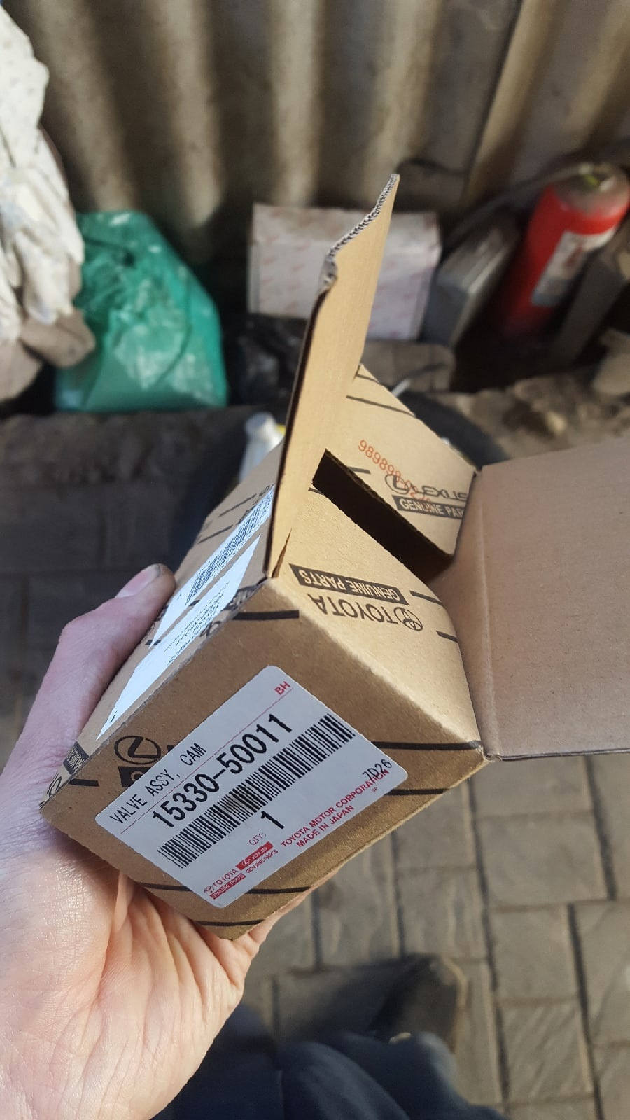

Начал лопатить схемы запчастей в каталоге, нашел те самые клапаны и понимаю что левый от правого отличается координально, начиная формой разъема, заканчивая расположением прорезей (масляных каналов).
Соответственно и разные артикулы.
Левый клапан VVTi имеет номер — 15340-50011.
Правый клапан VVTi — 15330-50011.
Кстати, эти клапана взаимозаменяемые с двигателем 3UZ.
На картинках видна разница, отверстия под каналы расположены по разному.
Вот оно, решение проблемы, казалось бы. Заказал оригинальный клапан VVTi, установил его и проблема не ушла, активация муфты VVTi все так же не работает.
