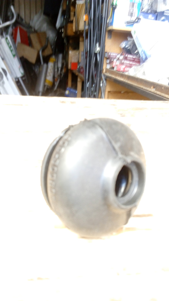

Давно хотел поменять этот пыльник, всё ни как руки не доходили. Ещё оказывается надо коробку снимать, чтобы поменять его. А зайдя в Экзист вообще обалдел от стоимости, 1000 р- ЗА ЧТО? Подумав что можно сделать, решил что может и подойдёт другой. Поехал на аторынок, зашол к знакомому в Москвичевский отдел, показал ему старый свой пыльник. Он мне предложил пыльник от рулевого наконечника Москвича 2141. Отдав 40 рублей пошёл кулибничать. Разрезав пыльник, и предварительно смазав шток литолом одел его и нижнюю часть затянул на пластиковый хомут, а верхнюю на тонкую стальную проволку. Ну и все готово! Заняло времени минут 20. Всем добра и зелёного света!

Пыльник на шток рычага выбора КПП от Калины напяливают без разрезания
А как напялить без разрезания?
трудно. в 4 руки.
А нельзя это место обмазать по кругу толстым слоем силиконового герметика и дать ему засохнуть? По идее должно получится что-то типа втулки из силикона. Как думаете?

На рынке не нашел с верхним ободком ( для проводки).Во всех 4-х точках токо такой (см фото). Как быть?
На рынке говорят что пыльник с 2141 и 2140 один и тот же. Померял верх и низ пыльника и шток с основанием, так вот с основанием неувязка… где просчет?
А поверх него еще один, только большего размера подобрать. Слабо? Чем не вариант?
Идея классная, и долго уже ездит? Не спрыгивает с низу? Из фоток не разобрал есть ли в основе (касаемо металла, с низу ) паз или канавка под хомут ? Или пыльник в вашем случае держится на гладкой основе, с верху к штоку а с низу на основе откуда выходит шток? Странно, что эти вопросы никто не задавал ранее. Сегодня пробовал долезть-хреново, мешают провода, да и бачек с тосолом наверное в крепежа снимать и отводить в сторону, а то хрен долезешь.
АПыльник, жив, здоров. Сидит как новый, уже год. Сидит так, как вы и думаете низ на основе, а верх на штоке. Поставил и забыл.
