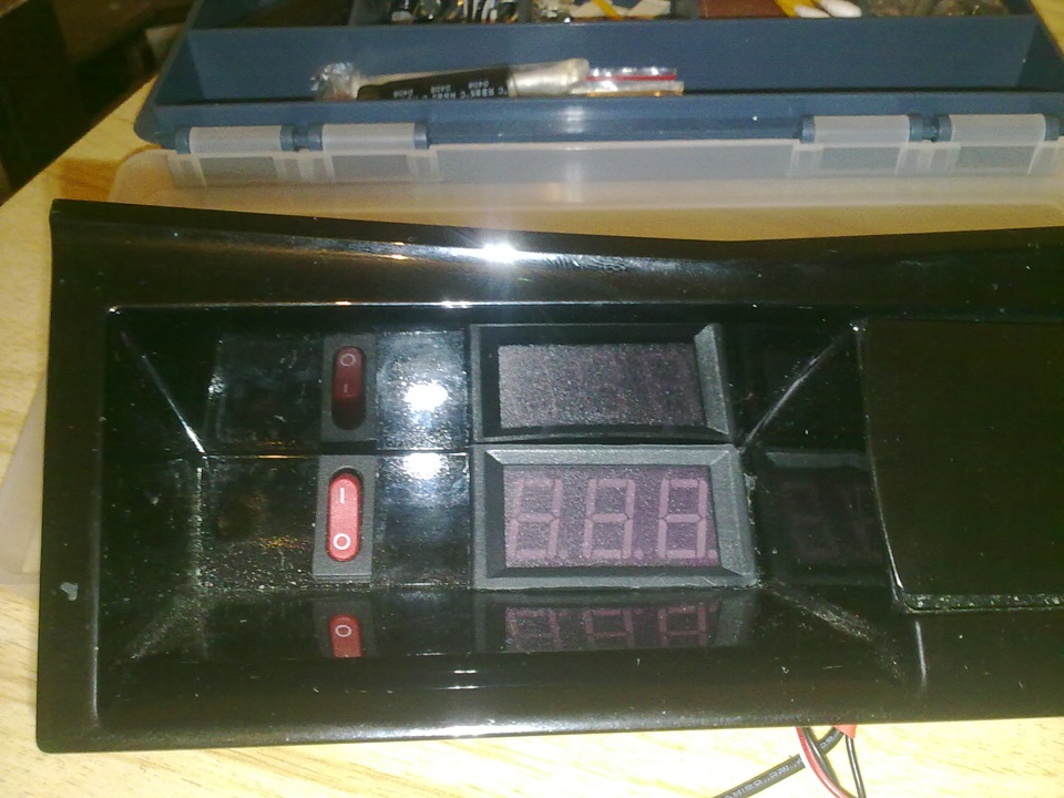

После того, как поставил всевдоштатную балалайку, потерял возможность заходить в тестовый режим БК, а без знания вольтажа каши не сваришь, и как показывает опыт, иногда даже далеко не уедешь или вообще не уедешь )))
Заказал вольтметр, и сделал, как мне кажется, всё по феншую (мне по крайней мере нравится).

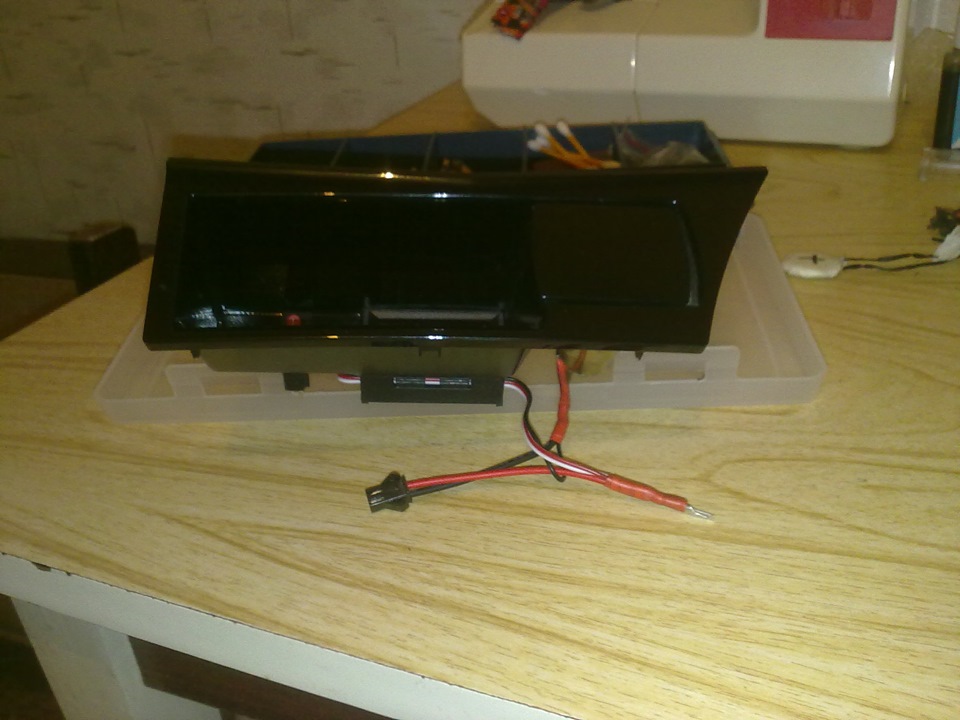

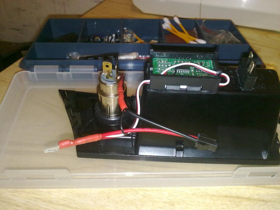

Минус повесил на "-" прикуривателя.
Плюс пойдет на клемму подсветки прикуривателя
Работает от поворота ключа зажигания)))
Сразу же сделал отросток под запланированную вскоре подсветку ручки КПП, останется только приконектиться и всё будет работать )))

спецы говорят, что напряжение на прикуривателе и на клеммах АКБ разное.Но хз.Очередная странность астры
в принципе да, но оно не намного разнится. мне главное чтобы было видно есть ли зарядка и не сел ли аккум вообще ))) будет время может и прокину прямой провод до аккума, дело 10 минут )))
Но кстати, прикуриватель то как раз не вырубается при повороте ключа, вполне возможно что он как раз идет напрямую от аккума )))
