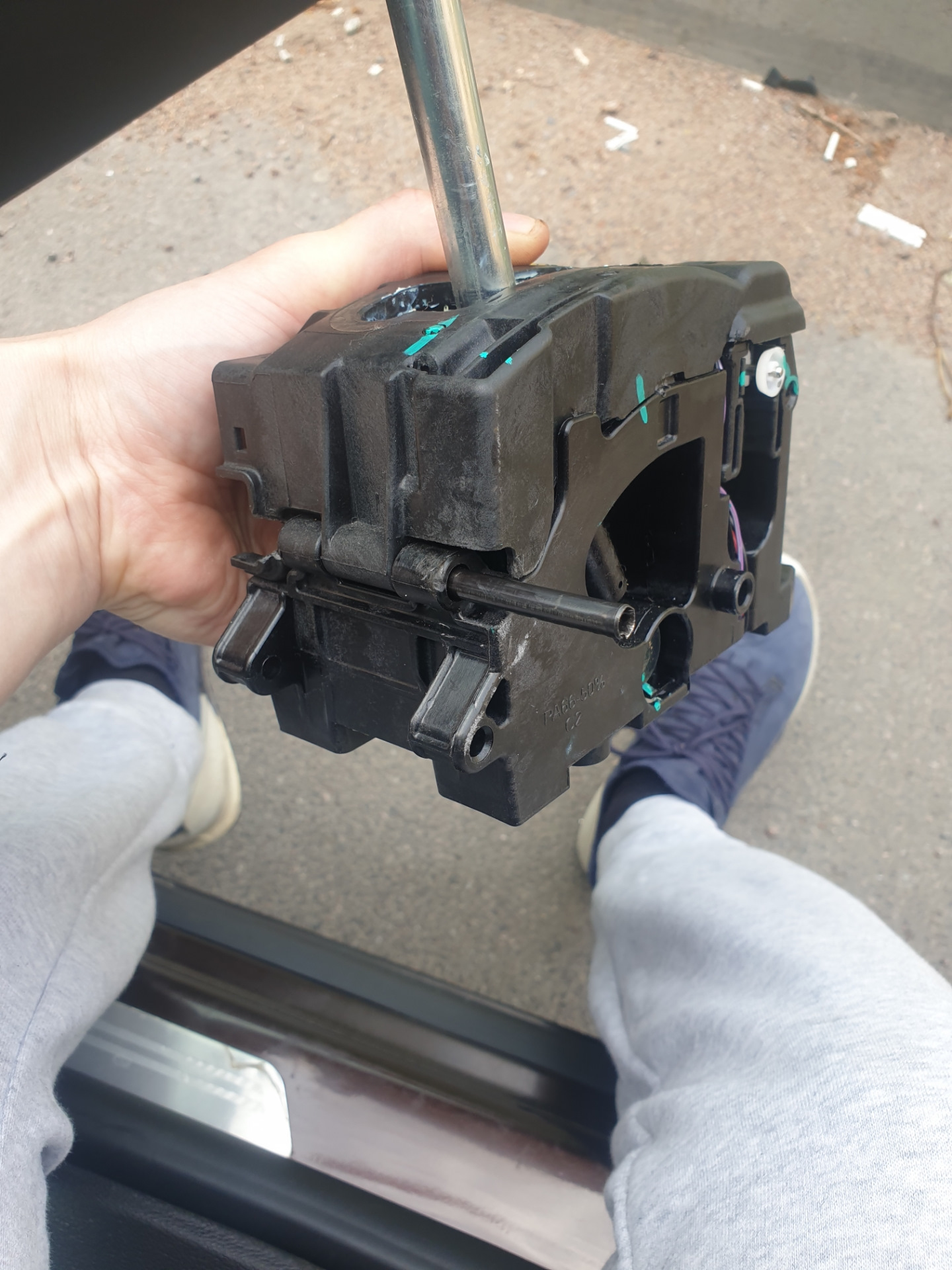

Всем доброго дня!

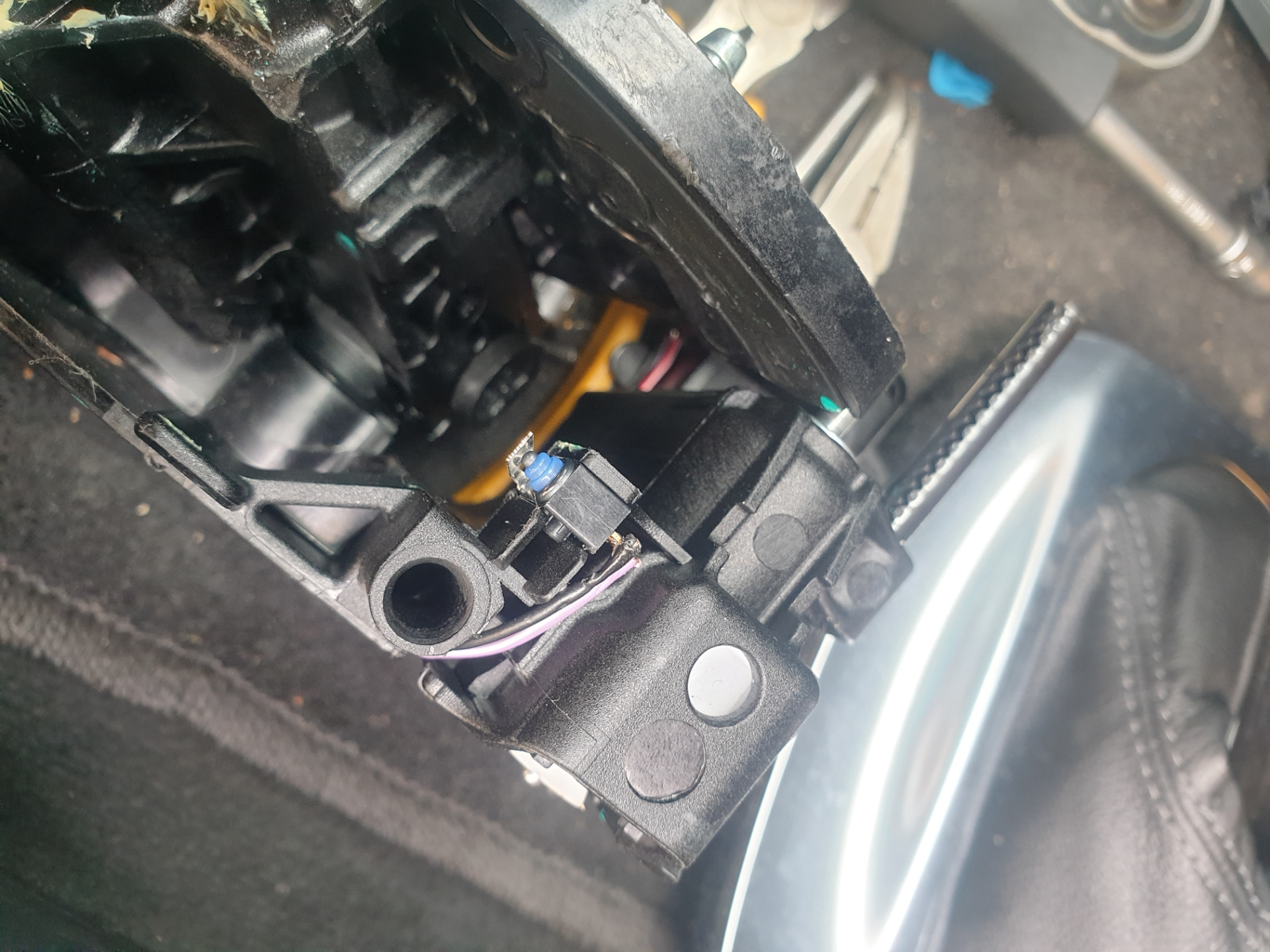

Уже давно мне делает мозг эта кнопка,
если кто не знает как эта болезнь проявляется то я напомню, что при постановке селектора АКПП на паркинг машина пишет что необходимо поставить на паркинг, то есть она не может определить положение селектора. Всем давно известно что виной этому маленькая китайская кнопка.

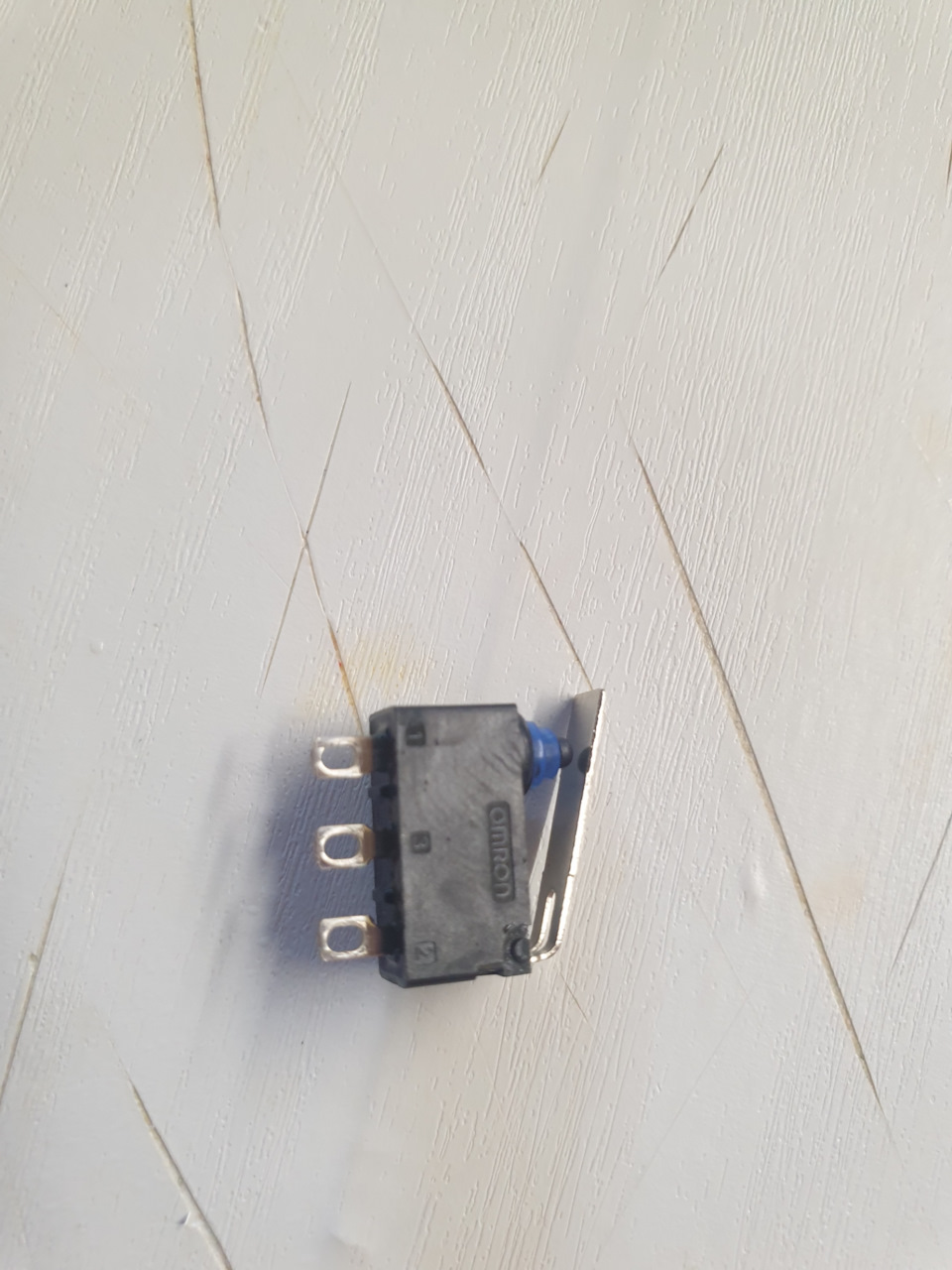

Купил я её уже давно за целых 150р.,
но вот на замену всё никак не решался.
В общем по процедуре:
Как снимать подлокотник описывать не буду, информации полно в сети.

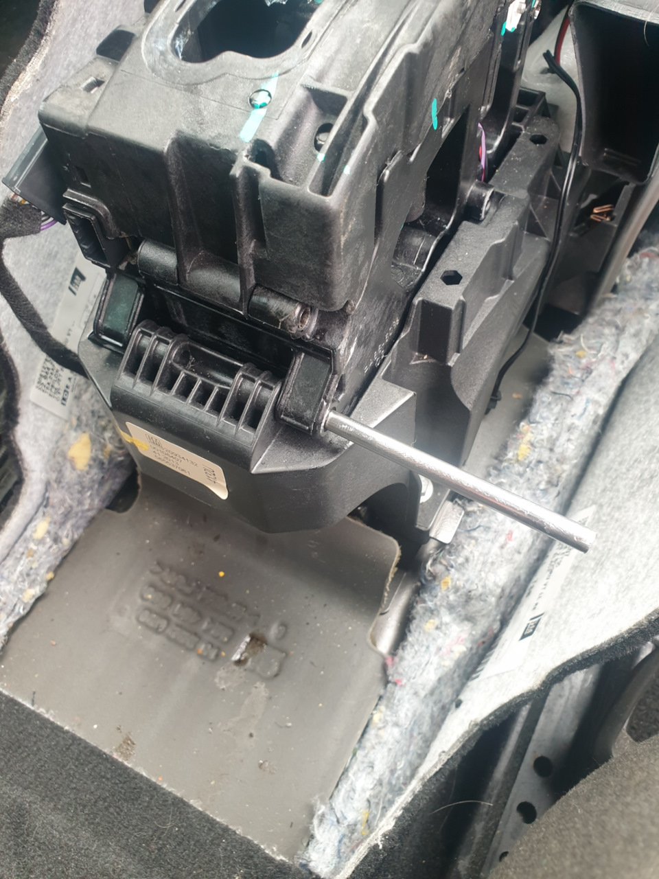

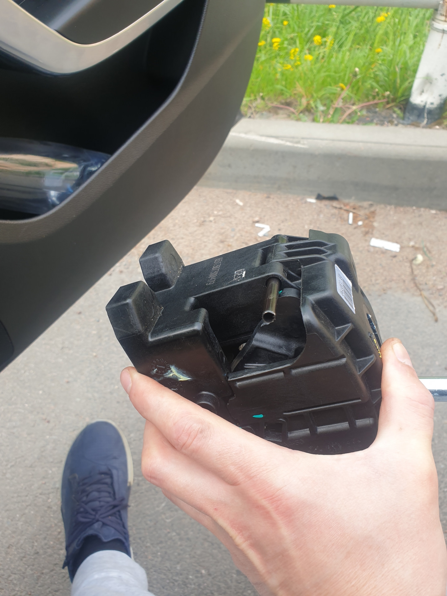

1. После того как будет снят подлокотник необходимо снять селектор, для этого наставкой и молотком выбиваем штифт,
после чего снимаем тросик (он просто защелкнут), потом уже на снятом селекторе выбиваем еще два штифта,
после чего снимаем верхнюю крышку и достаём кнопку, перепаиваем два провода и собираем обратно.
Ссылку на кнопку оставлю здесь
m.aliexpress.ru/item/4001…&sku_id=10000015266850556
Всем ровных дорого!

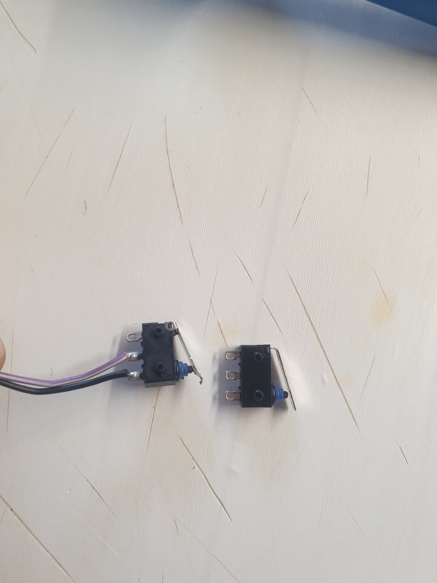

Микропереключатель разный. Пластинка которая нажимает на кнопку в оригинале с крючком и на шарнире. А ту которую поставили на ней металлическая пластина заделана в сам микро переключатель и она прямая без изгиба.

Дело именно в этой кнопке, что подтверждено уже десятки раз, цена вопроса на сегодняшний день 119 р., купите, наберитесь сил и сделайте это!
Я пока набираю статистику с драйва, все ремонтируют по разному. Замена кнопки это 100 процентный вариант. Но тестором бы ткнуть в него и пощелкать.
Правильно, пощелкайте. Казалось бы внутри микрика металлическая пружинная пластинка, щелк и должно быть всё: она либо к одном контакту, либо к другому. А нет, щелк, а сопртивление в несколько кОм… давишь её, давишь, может падать к нулю, может не падать… Менял аналогично.
Мерить можно вообще без разбора, если сможете добраться до разъёма сзади (5ти или 6ти штырьковый), какой там пин — в схеме в книжке в инете есть. Я добирался, когда сильно хотелось.
Вот это похоже на правду. Значит нужно менять микрик. Спасибо!
