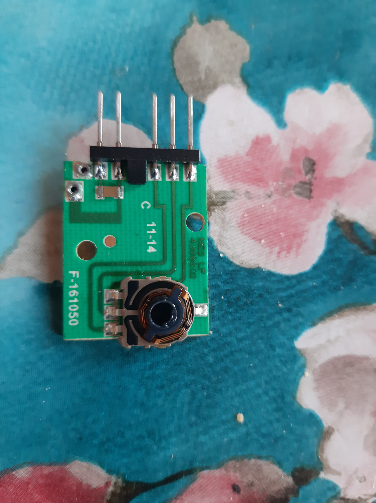

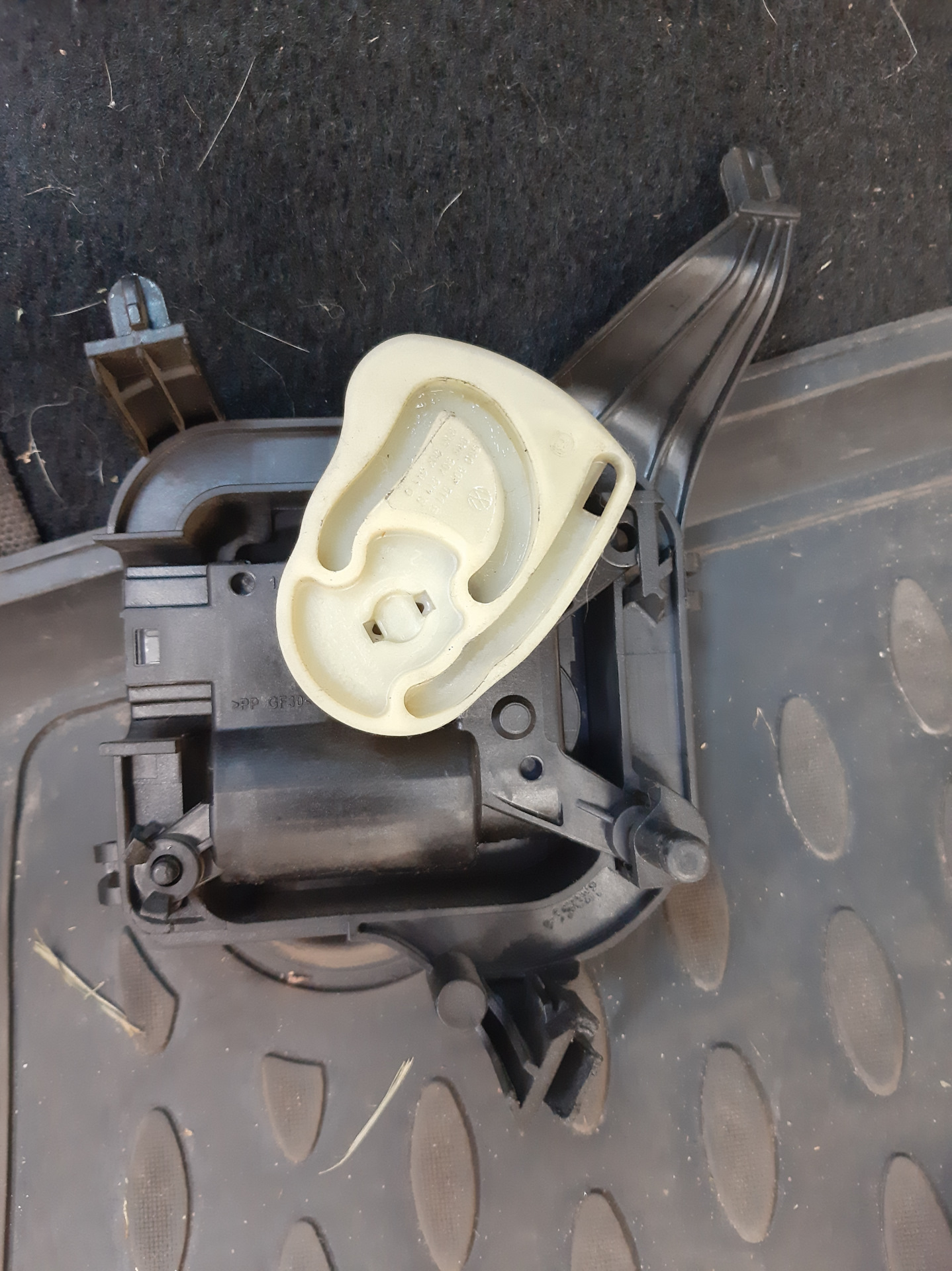

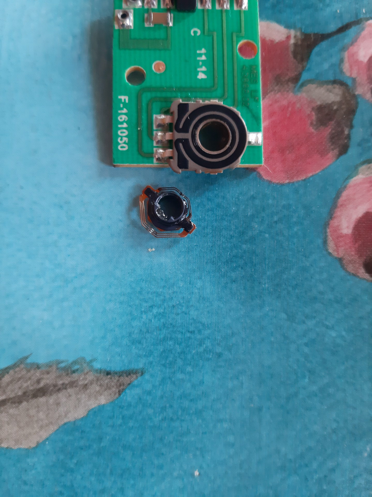

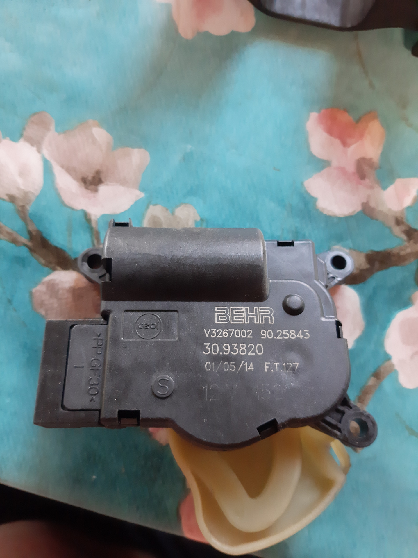

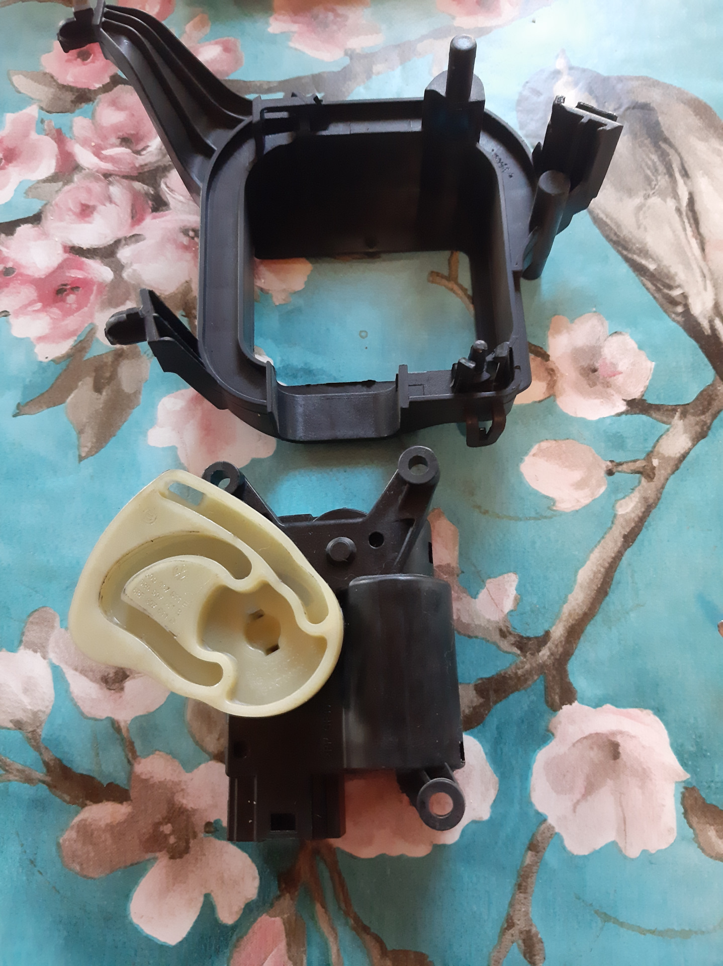

Стал замечать, что стала не всегда корректно работать центральная заслонка климатроника V70. Сегодня решил ее демонтировать и почистить "потонционометр"
Делал такую операцию год назад с заслонкой рециркуляции V71, с тех пор ошибок и "глюков"
с ее стороны не было. Работает как и положено, рециркуляция автоматически включается и выключается пр
и движении задним ходом и при работе омывателя стекла.

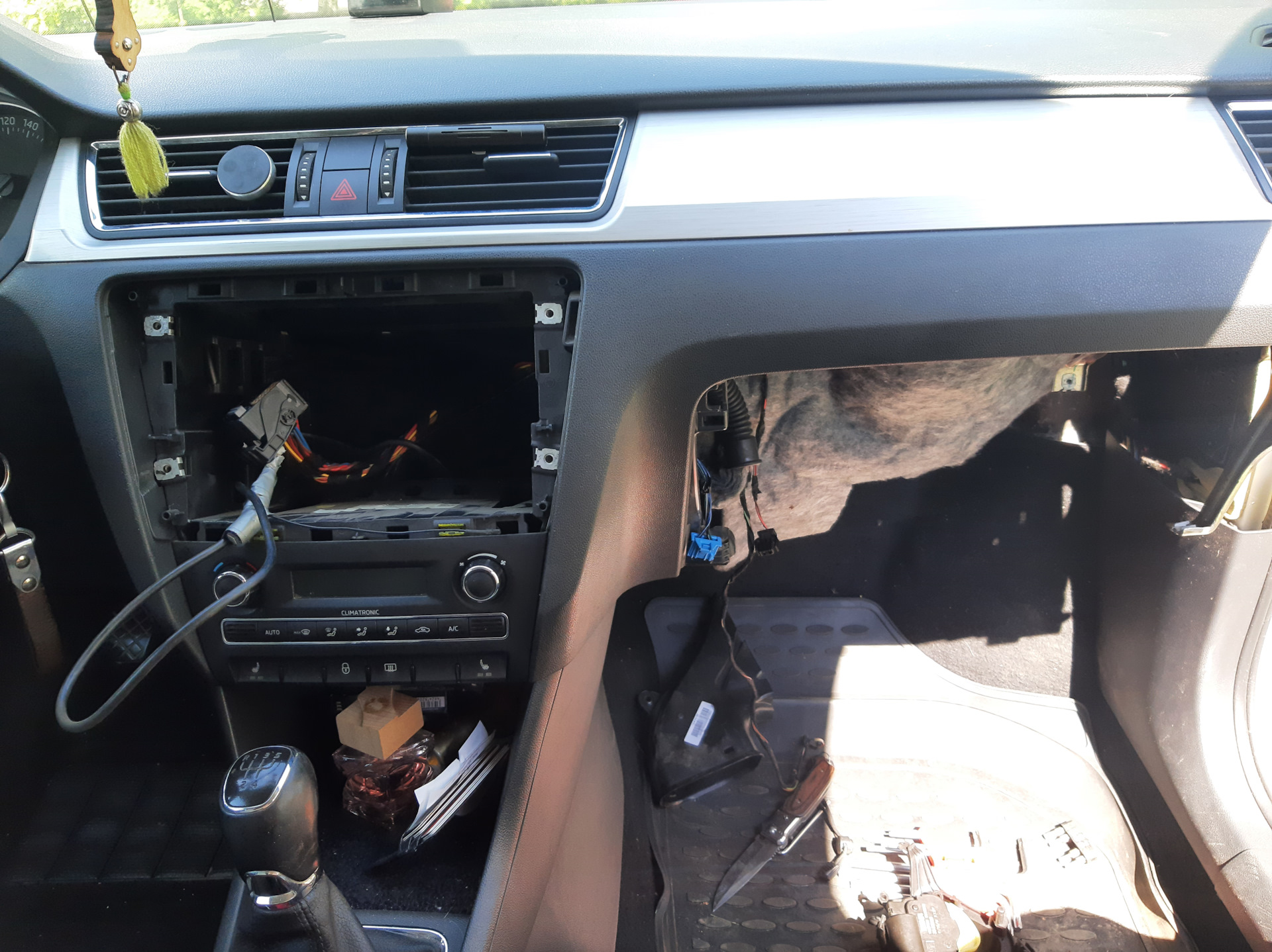

Скажите пожалуйста, а как добраться до V70 сильно сложно? Я так понимаю, достаточно снять бардачок?

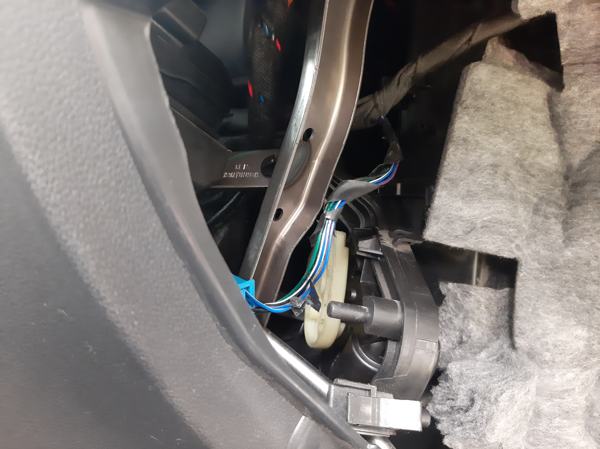

Да вынимал через бардачок демонтировав его, вот вставлять было чуть труднее
Получилось запихнуть обратно, сервопривод оказался живой, соскочила тяга нижняя, поставил на место и всё заработало.Ура
Скажите, как Вы его впихнули обратно?
Чуть терпения и нервов )) несколько попыток но получилось

Вытащить бардачок три самореза torx T20 по верхней части, один внутри и один с боку под боковой накладкой ( в драйве есть инф по его снятию)
А потом сервопривод ( смотря какая ошибка у тебя V71 или V 70) в принципе оба достаются, не удобно но реально.
