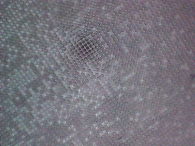

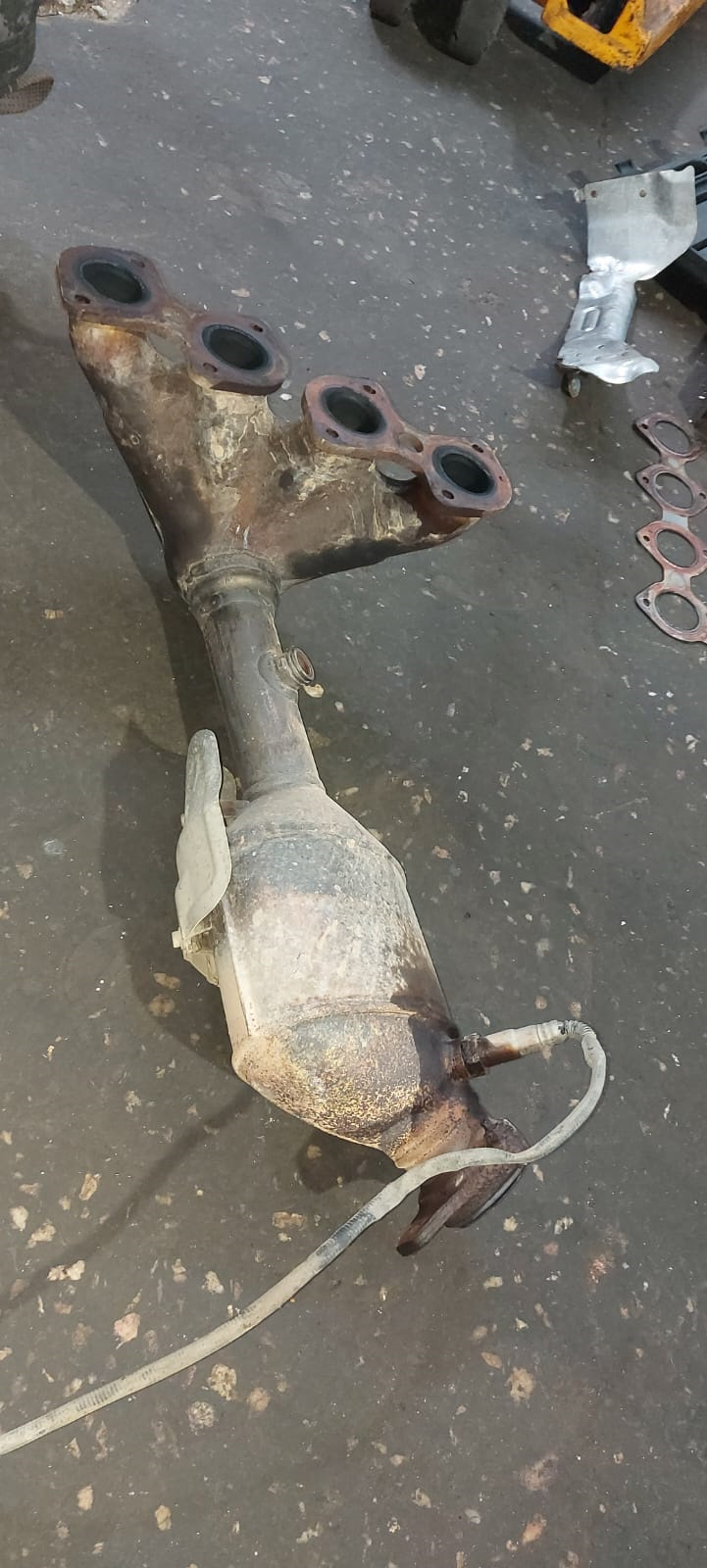

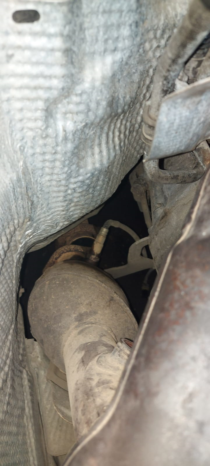

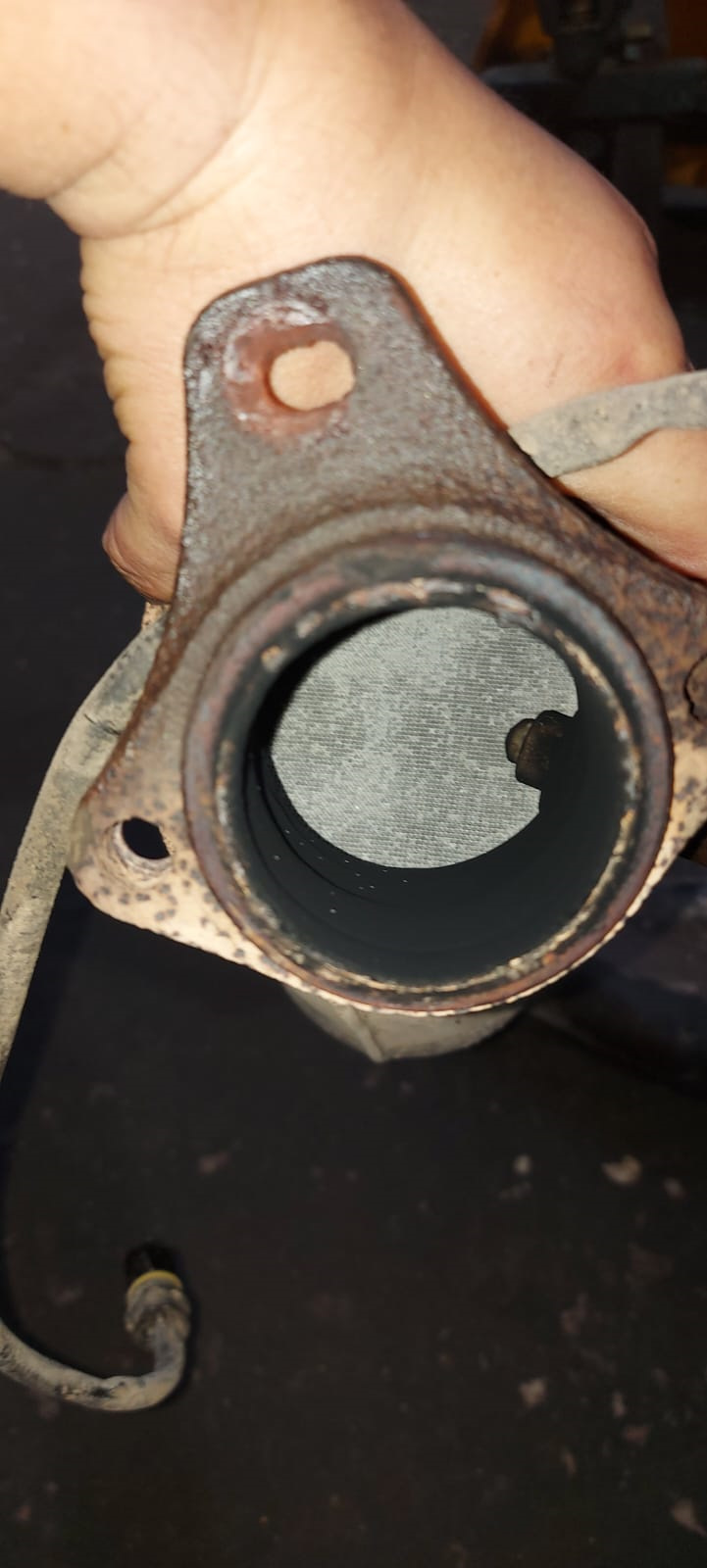

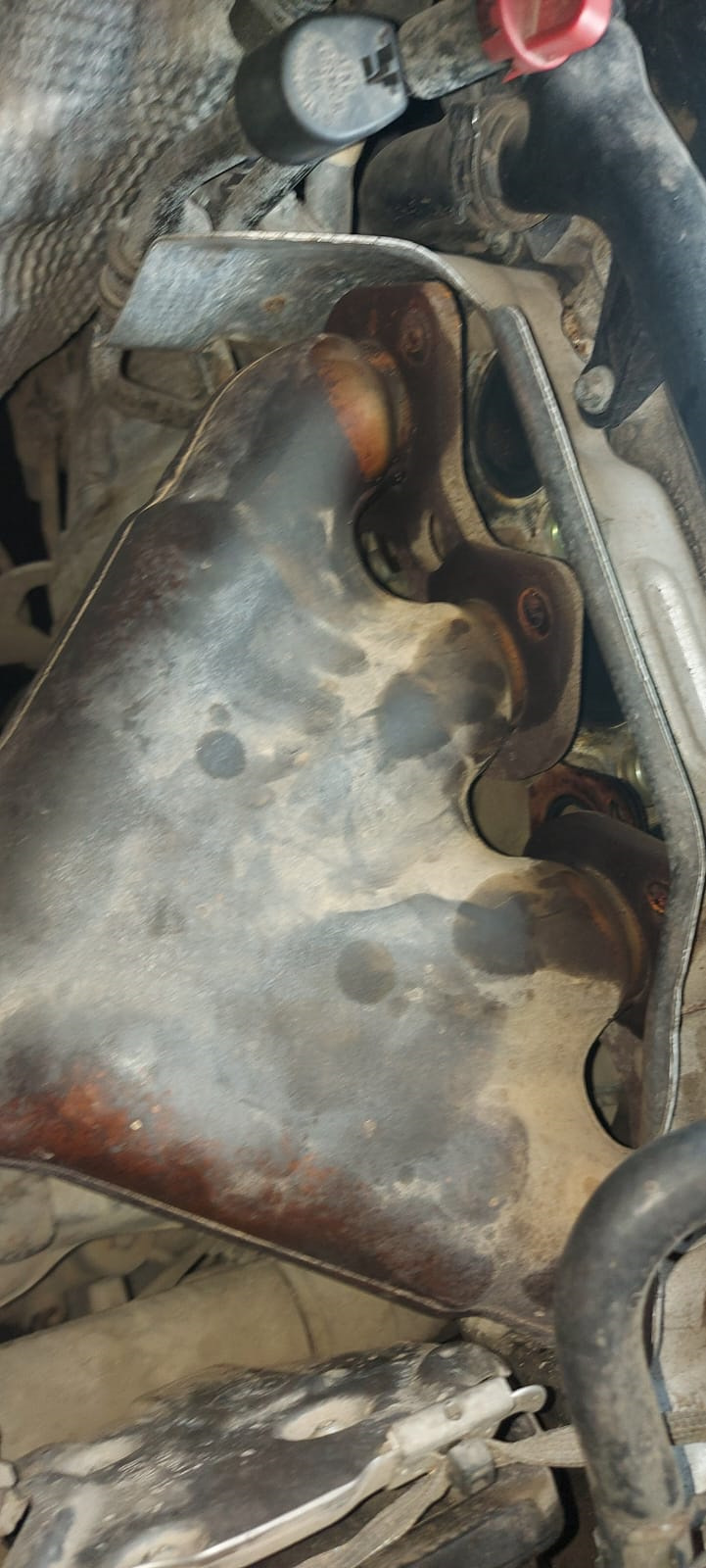

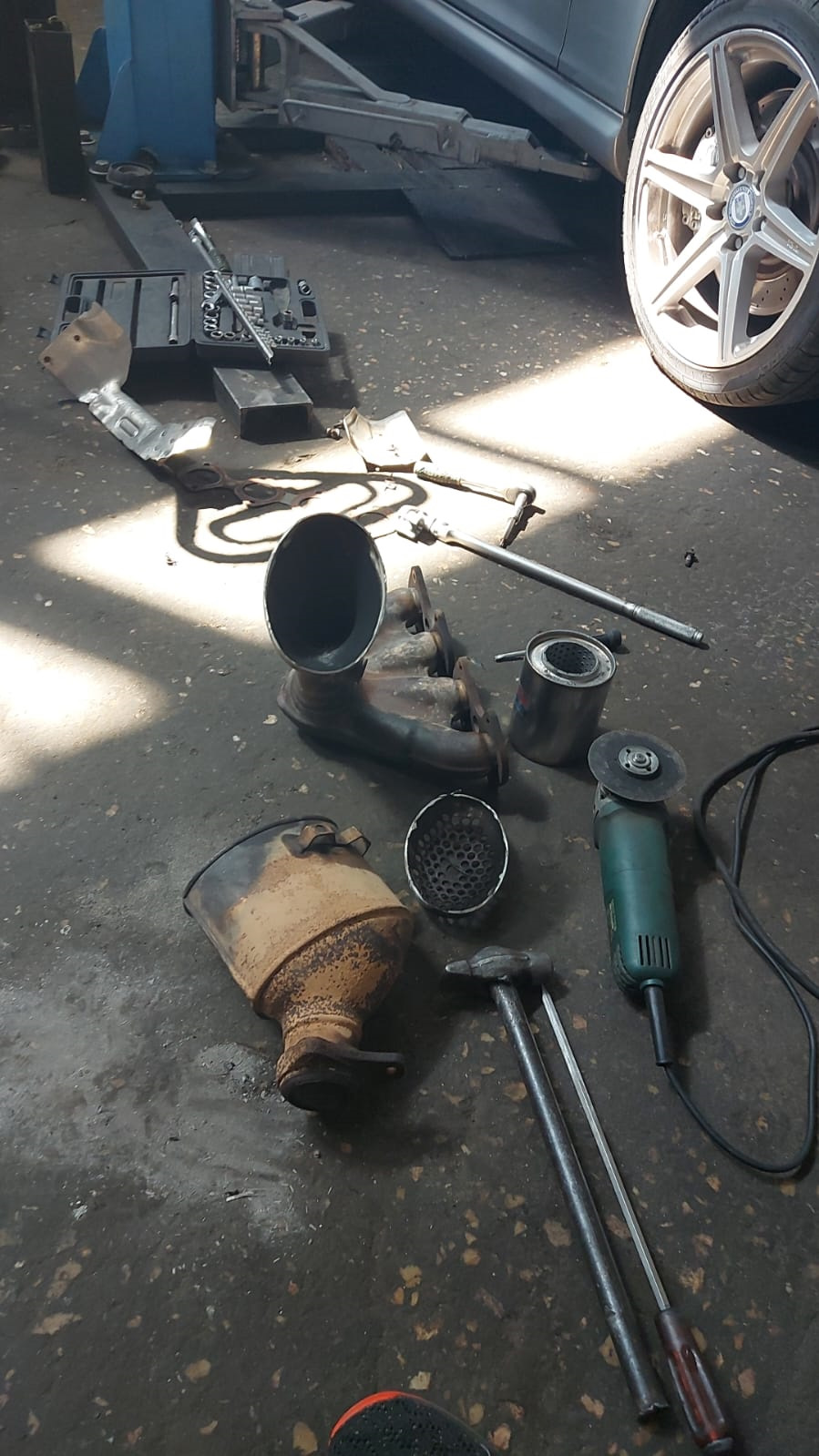

Симптомы:
Постоянно вылетала ошибка только на трассе Р0420 плохая пропускная проходимость катализатора банк 1…
Было ощущение, что машину что то держит.
После удаления и установки пламегасителя звук тише как не странно и машина поехала совсем по другому !)
10% было живое то что зовется катализатором так что всё не зря ! )

Какую обманку поставил?
Вообще не ставил, чек не горит. Валит норм ! Буду программно отшивать лямбды и продувку ката.
Привет. Я так понимаю банку оставил а что внутри удалил? Или банку катализатора тоже вырезал?
Привет, да внутри всё удалили врезали пламегаситель и норм ! Звук интересней стал ! И по тяги хочется теперь постоянно на газ давить !)
