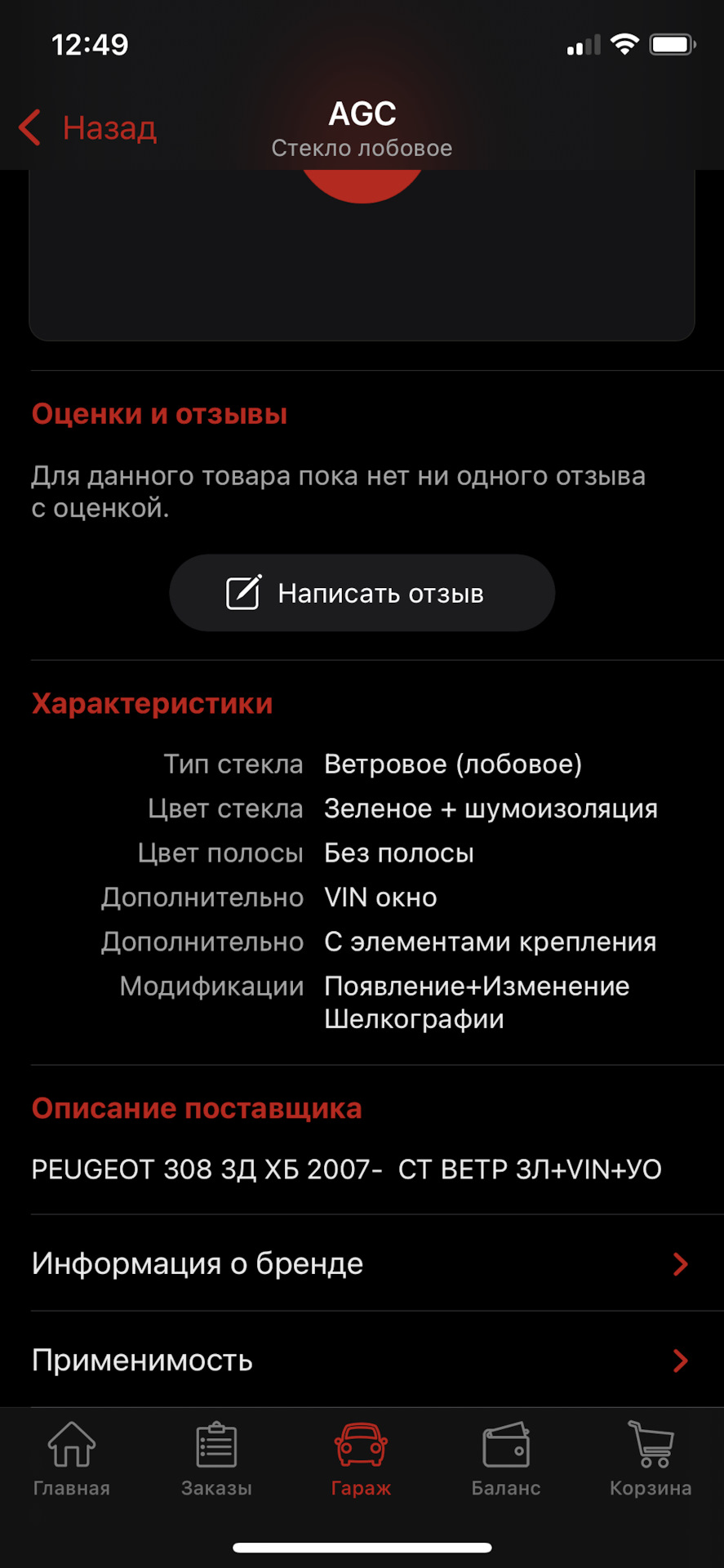

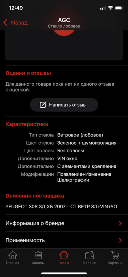

AGC чёт в списке нету …
Напиши полный артикул
Pavel163rustlt
Предлагаю дать информацию
6554AGAVW2B
Спасибо
