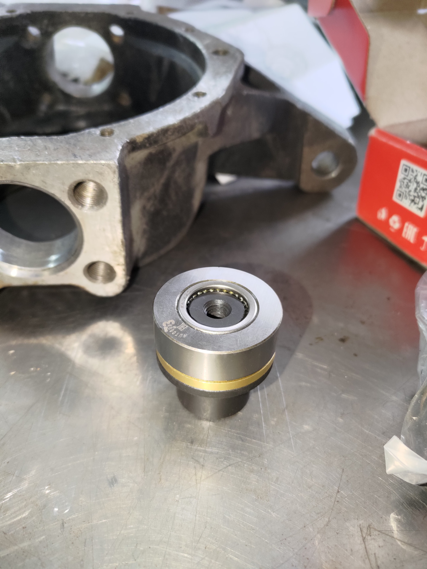

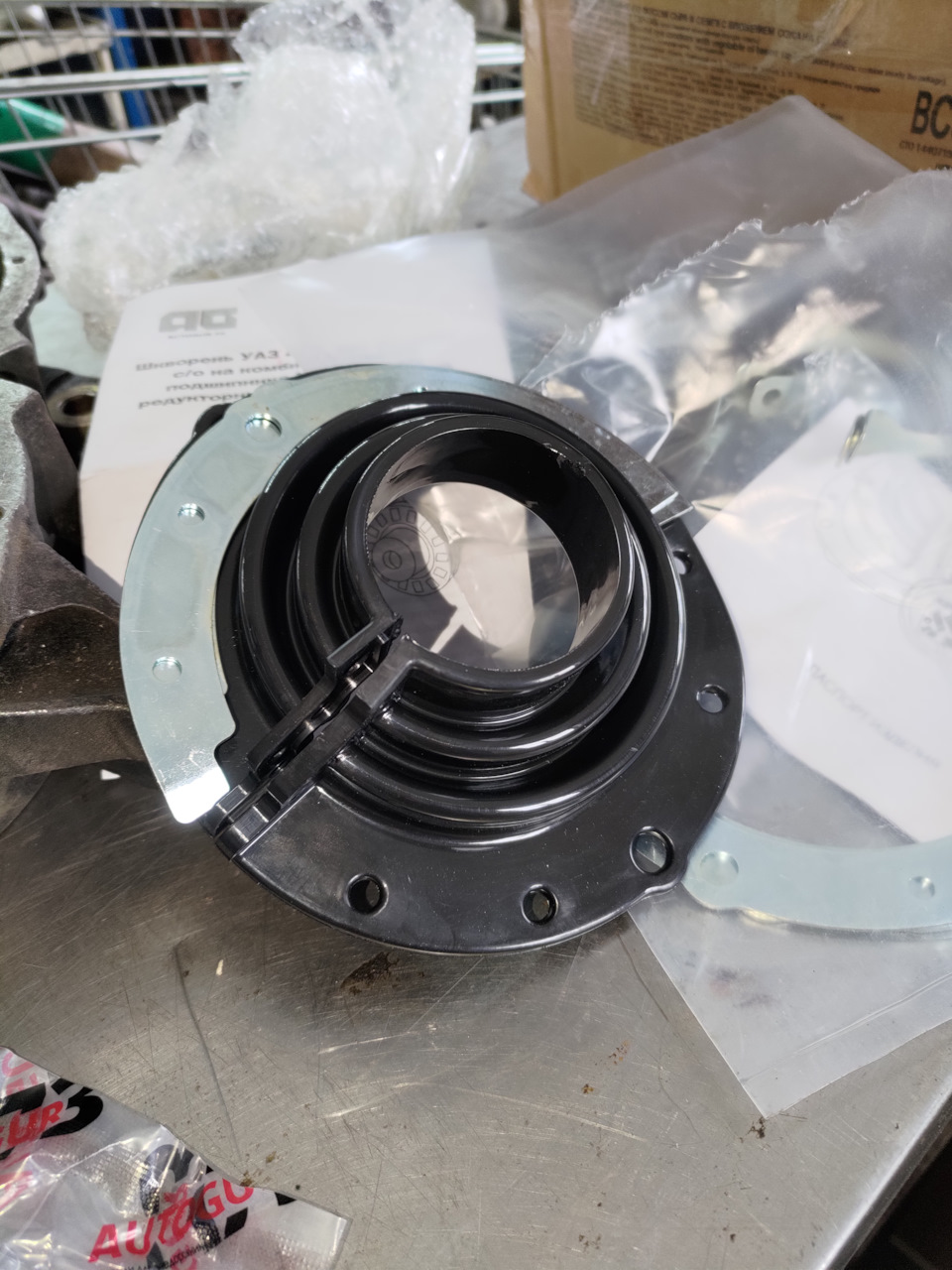

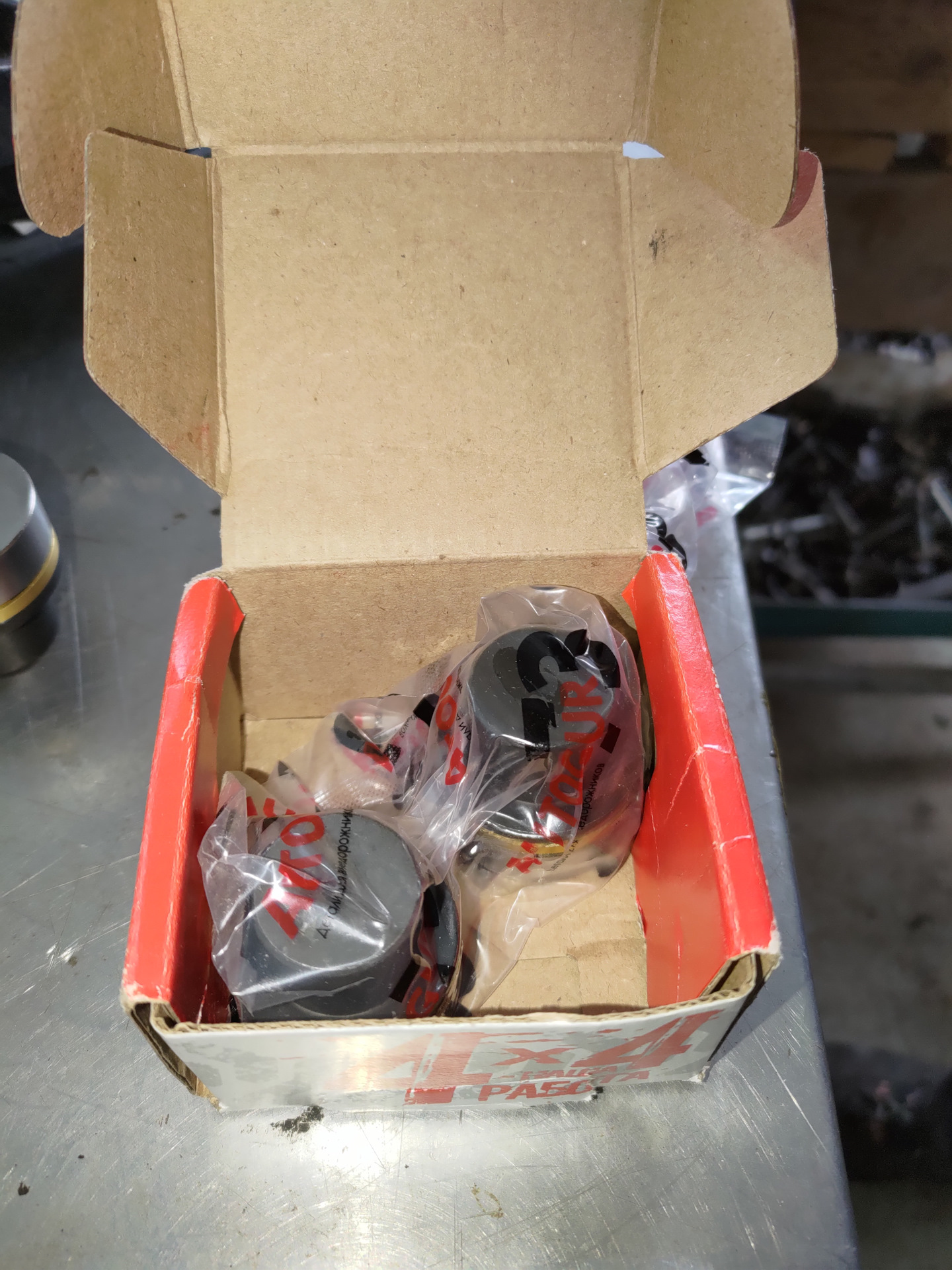

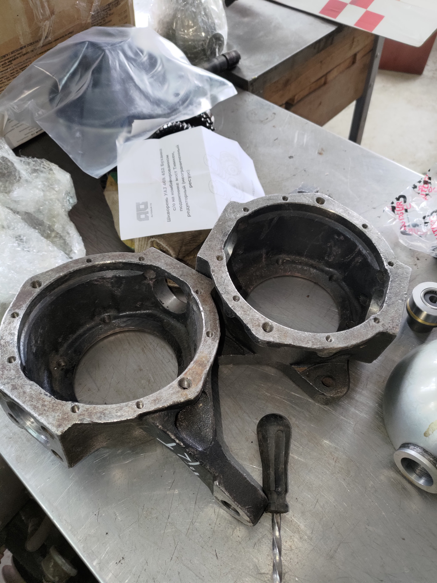

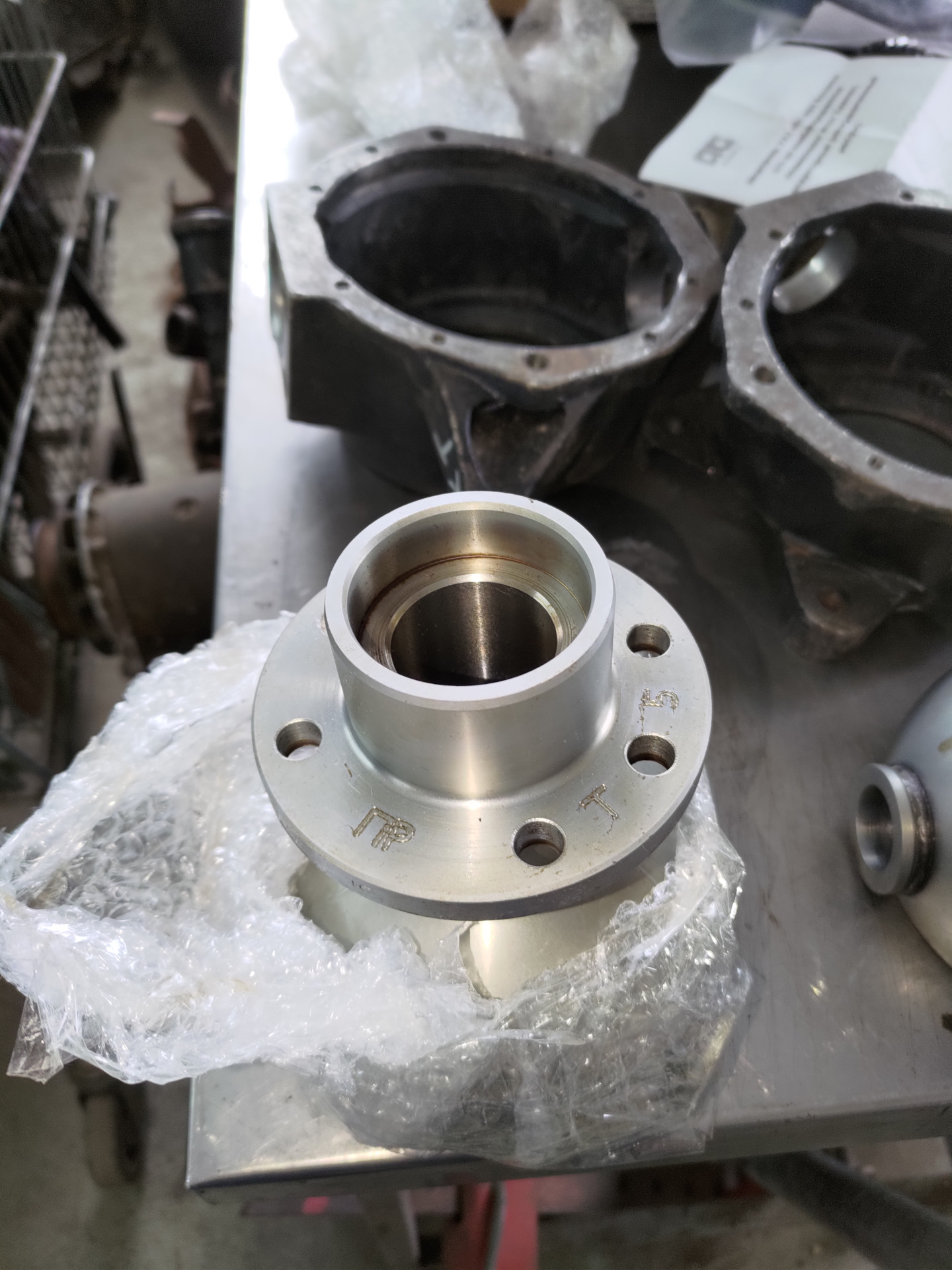

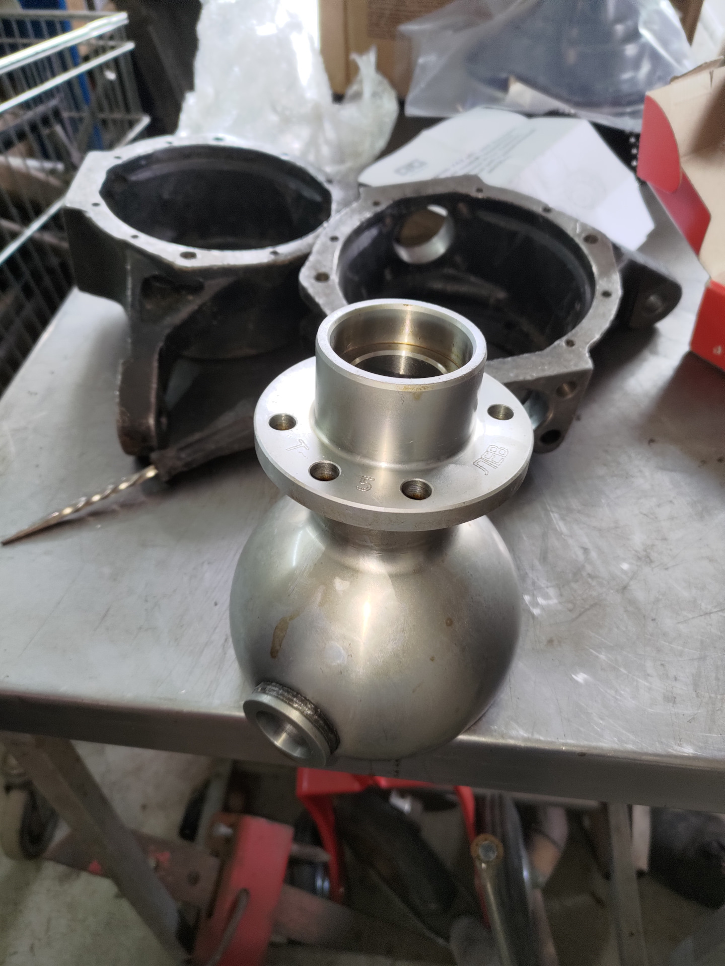

Итак, ресурсные испытания не убиваемых шкворней от Автогура 73 на вояках показали, что тема реальная рабочая и характеристики заявленные производителем подтверждаются. Значит надо то же самое внедрить и на Антигелика. Для внедрения их на спайсера необходимо перейти на кулаки старого образца от Симбира. Для этого берем проверенные и реально усиленные опоры ШОПКа на буханку от Хасана СТО22. Штатные при затяжке шкворней начинают проминаться, так что их сразу в топку. А дальше все как обычно комплект не убиваемых шкворней от Автогура 73 и корпуса поворотных кулаков от Симбира, так же добавляем силиконовый пыльник для защиты от воды. Единственное, что вылезло при эксплуатации данных шкворней и расплата за легкий руль при больших мудовых колесах, это редкое появления мелкого Шимми. Проявляется при проезде глубоких стыков на трассе. При этом люфтов в шкворневом и ступичном узле нет, колеса по не одному разу балансируются, но под подозрением остаются уставшие резинки рессор и аммов, которые могут влиять на появление паразиных колебаний в подвеске. Все таки внедрение рулевого демпфера при таких доработках, необходимая процедура что бы гасить все колебания. Посмотрим что на спайсере получиться. При этом на 32 АТ Шимми не было.

Попадались мне в Ульяновске во многих магазинах китайские поворотные корпуса шаровых опор от симбиря.Литые из мягкого металла а в посадочное под подшипник кольцо вварено.

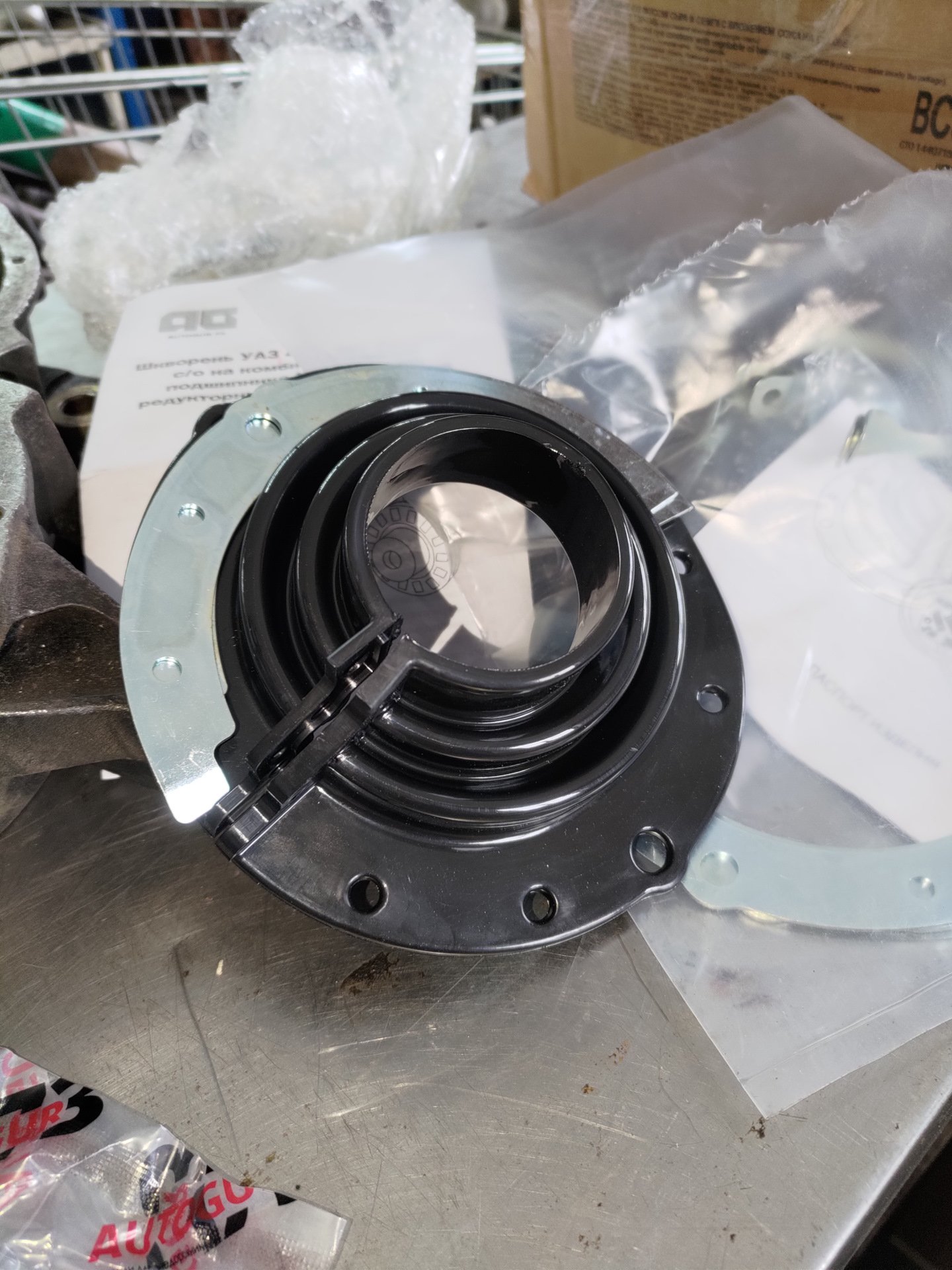

Поставил такие пыльники, ток силиконовые… отходили 2 года и порвались. думаю что если вскрыть — вытечет по пол литра каках вперемешку с водой и песком из каждого кулака… буду ставить обратно войлок…тот еще геморрой, как мне кажется. обоймы только еще прикупить осталось и 1 болтик ограничителя поворота.
Когда их ставишь надо внимательно смотреть что бы ни чего не задевало их. Под войлок вода же залетает все равно, а тут как ни как защита от этого. Так что два года хорошо для внешних пыльников.

Как не купишь в Автогуре 73 и продаются т, е полный комплект собираешь, просто можно взять заводские ШОПК-и, а можно усиленные Хасана. Испытания 20 тыс пробега на вояках это многого стоит.

Нету кулака в природе правильно тебе говорят :))) Тебе надо спрашивать корпус кулака, корпус! И опору шарового кулака. И если добавить к ним шкворня вот тогда и будет кулак поворотный в сборе.
Ой спасибо добрый человек, а, я и не знал, что надо корпус спрашивать. Я и спрашивал корпус поворотного кулака.
