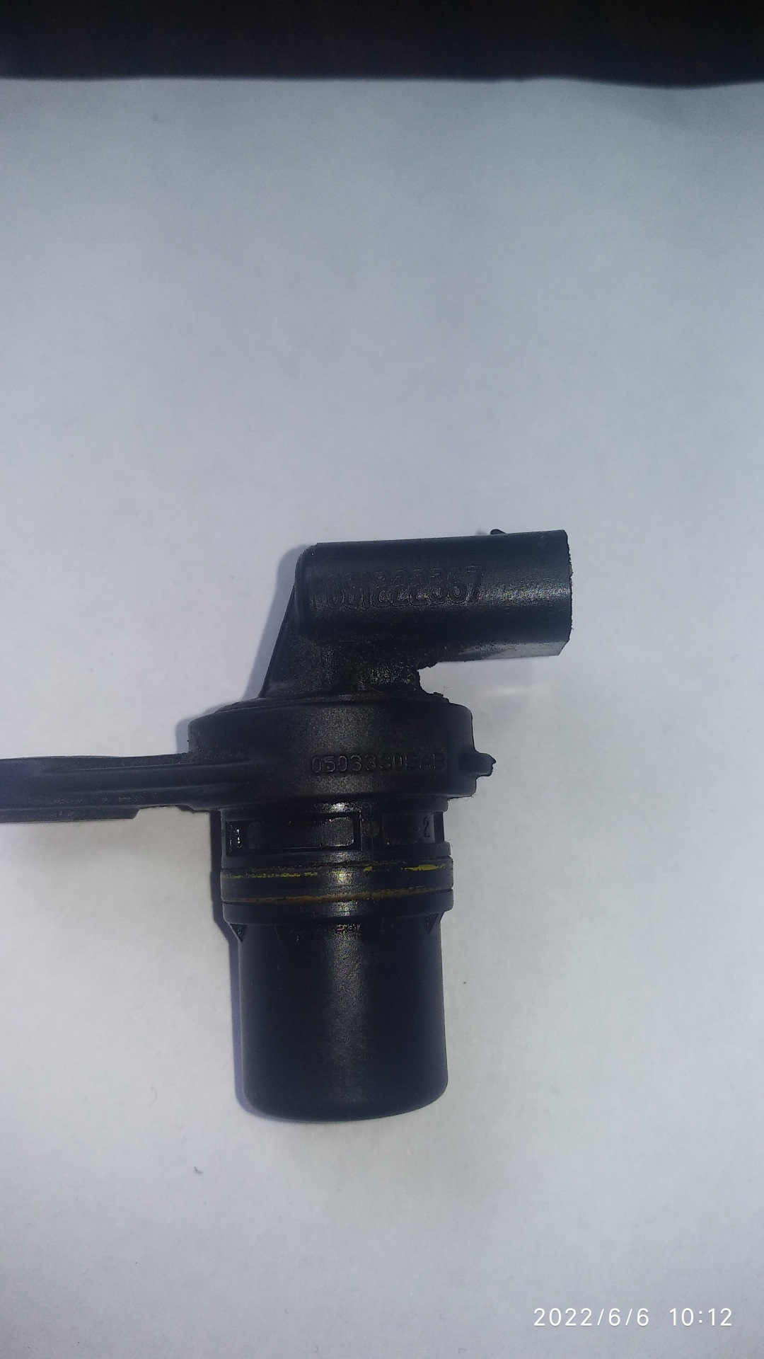

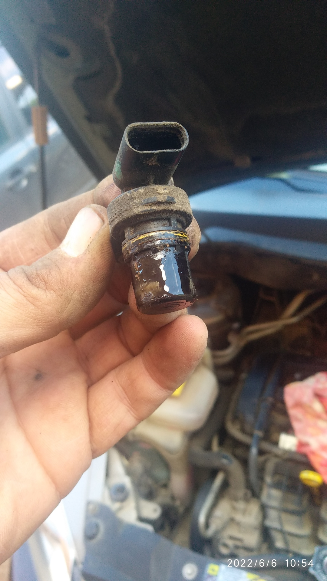

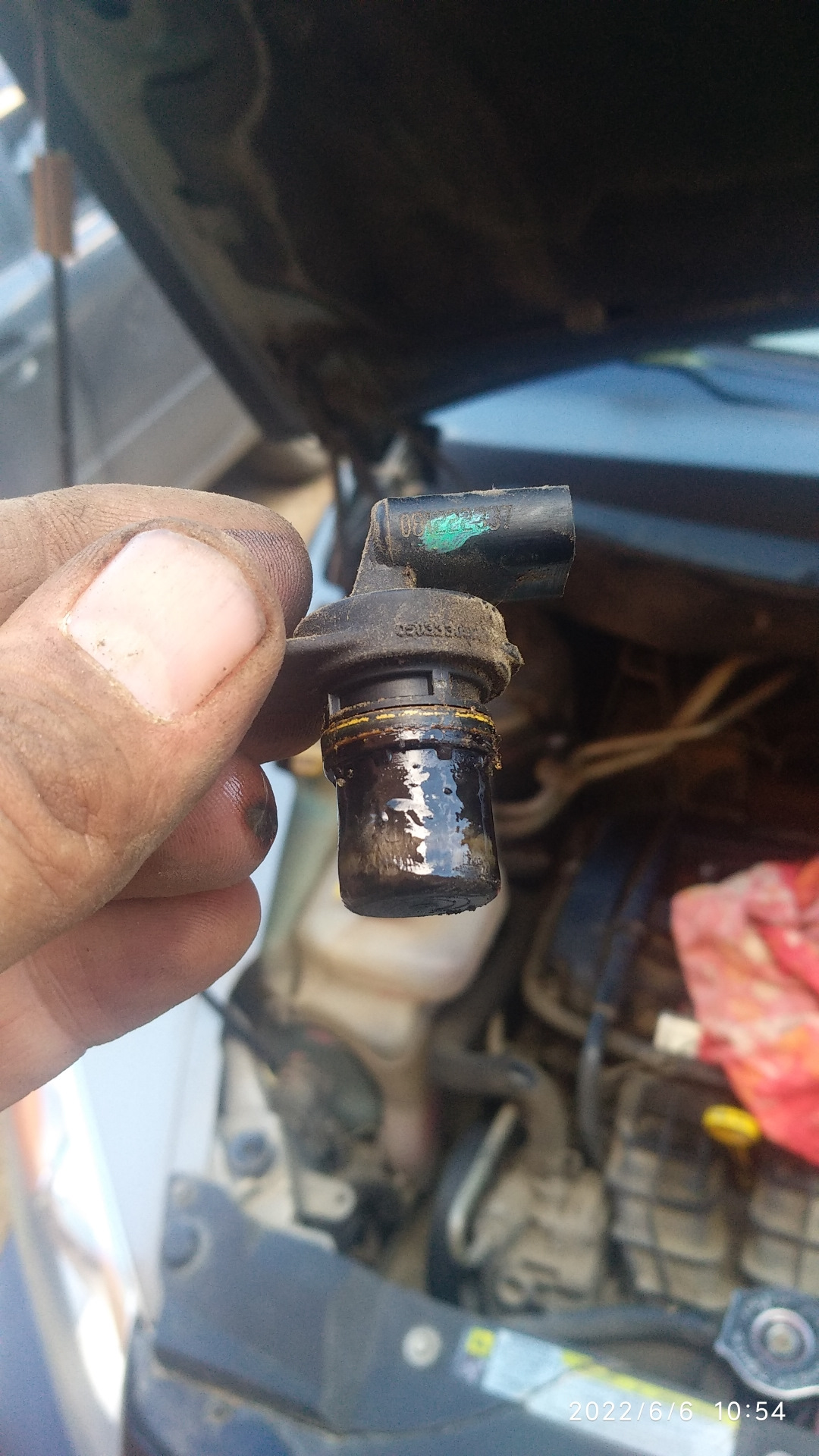

Начала выскакивать ошибка 0365. Решил почистить датчики. Не зря.
Мы.сы. Бараш стал лучше заводится, однозначно. Вроде как едет по-легче. ИМХО. Продолжаю наблюдение.
UPD. Через два дня снова 0365 и 0017, но не активная. Смотрю через ELM. Тут народ пишет, что может в проводах дело. Будем смотреть, или на сервис.

Дружище у меня тоже в своё время эта проблема была. Выскакивала ошибка только вот не напишу какая. Не помню. Заменил датчик, чистка не помогает, если выходит из строя или начинает моросить только новое.
Ну окей, буду заказывать. Но цены ппц!
Сейчас есть дешевле аналоги. Можно по искать но конечно эта проверена временем а там кот в мешке как повезёт.

Резинка на старом датчике деревянная стала, может просто резинку заменить? Датчик может педрить если на него масло попадает?
Что это за датчик? Похож как будто положения чего то. Снимал его, когда впуск снимал.
Распредвала впуск и выпуск одинаковые.)
