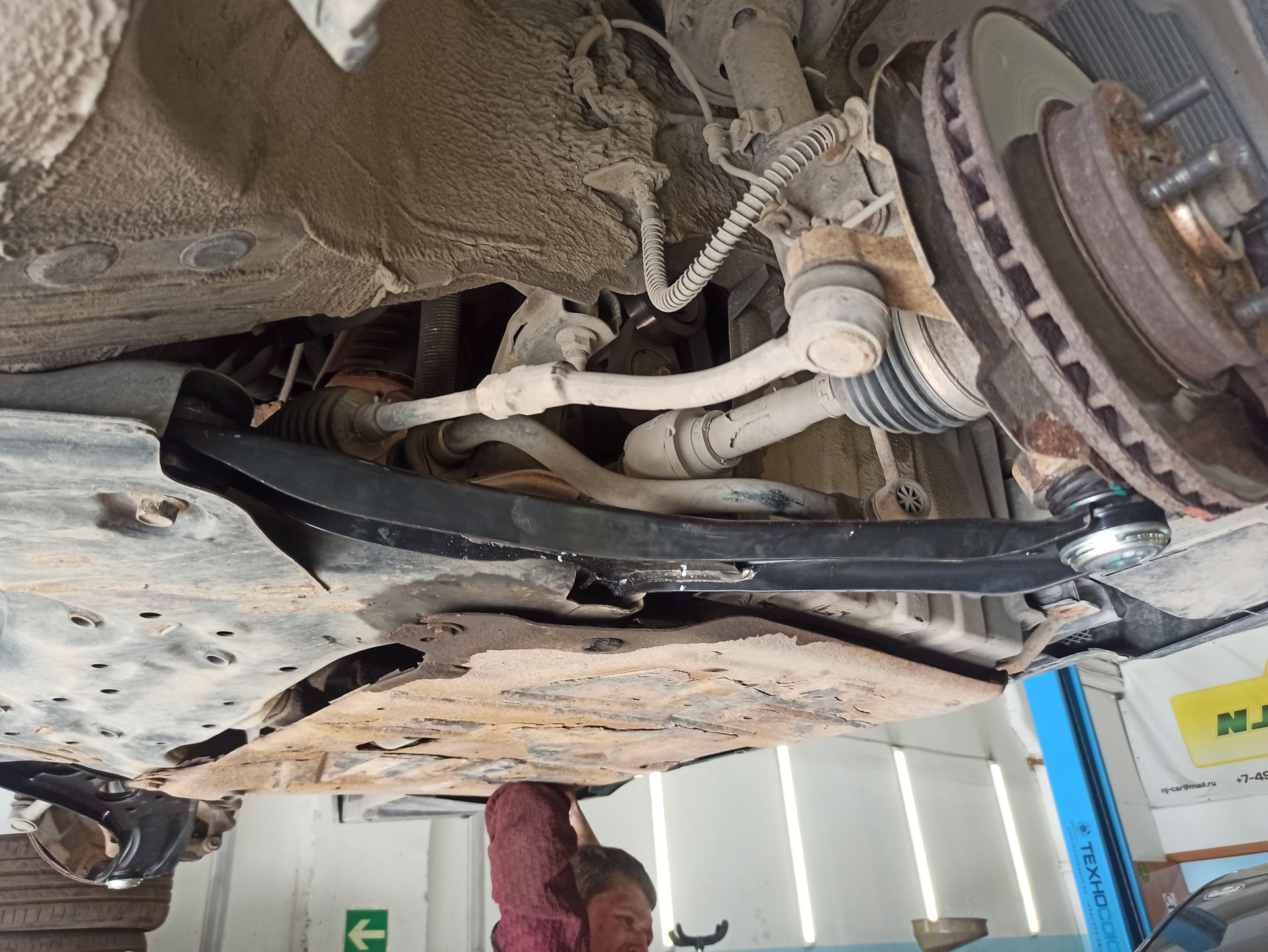

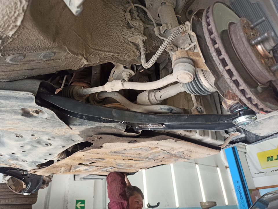

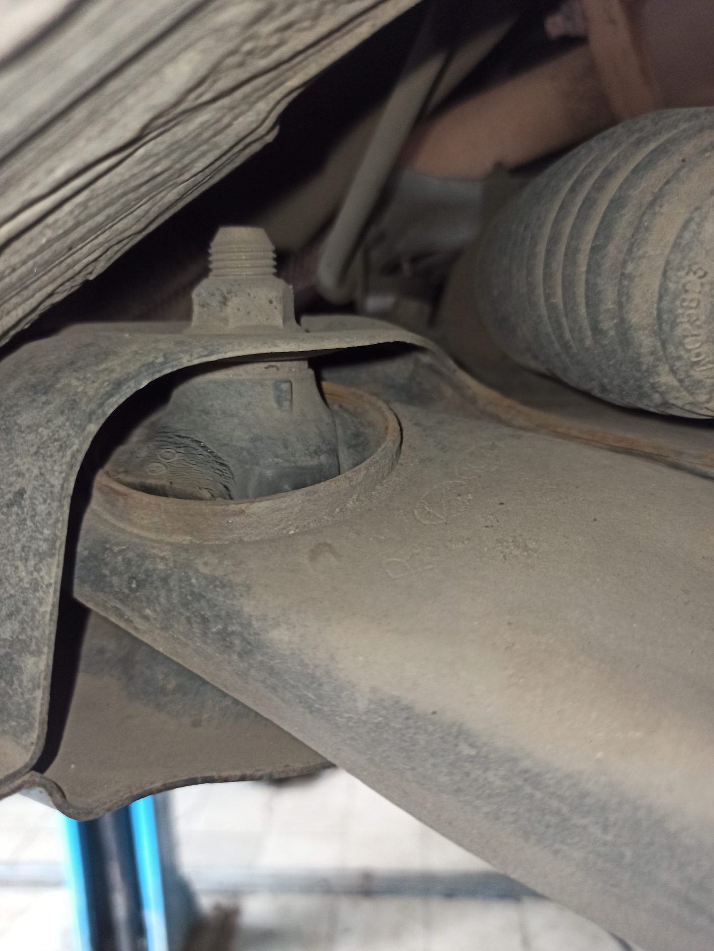

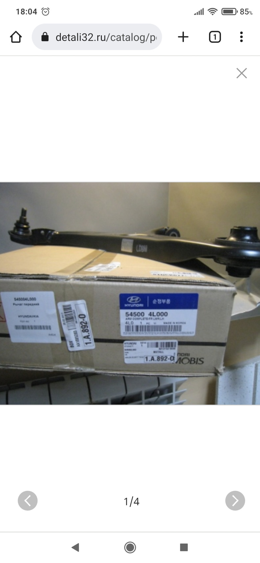

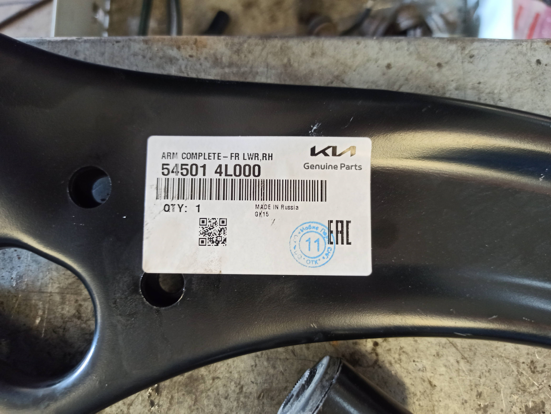

В очередной визит на сервис мне посмотрели подвеску и приговорили большие сайлентблоки рычагов передней подвески. Рекомендовали заменить оба рычага в сборе. Я так и решил делать, но столкнулся с резко подорожавшими запчастями. Оригинальный рычаг предлагался по цене 8-10 тыс. рублей за один, аналог от CTR можно было купить за 5500. С трудом я нашел два оригинальных рычага за 10200 за пару (левый 4400, правый 5800)

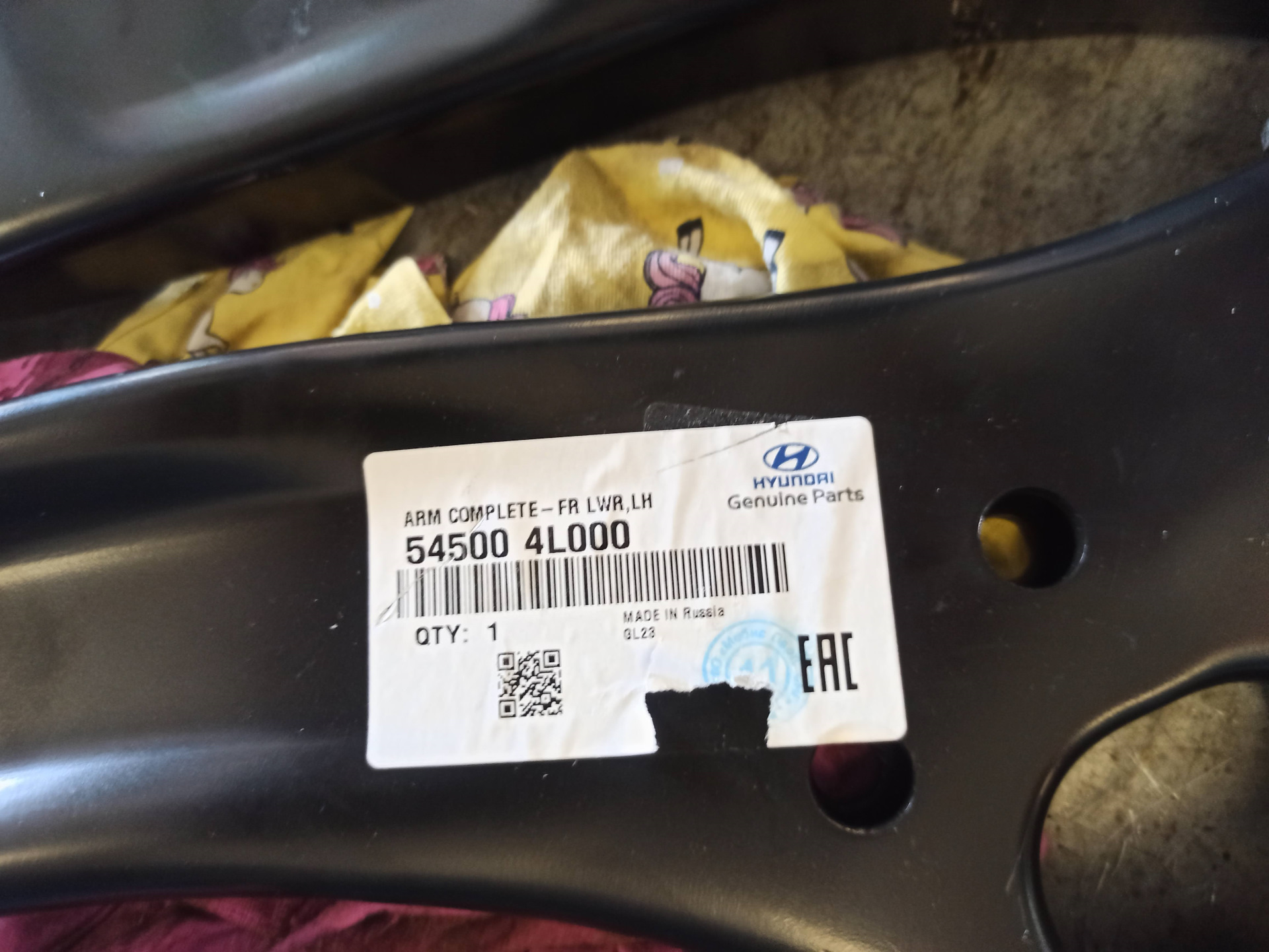

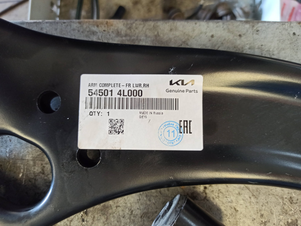

Номера деталей:
54500-4L000 Рычаг передний левый
54501-4L000 Рычаг передний правый

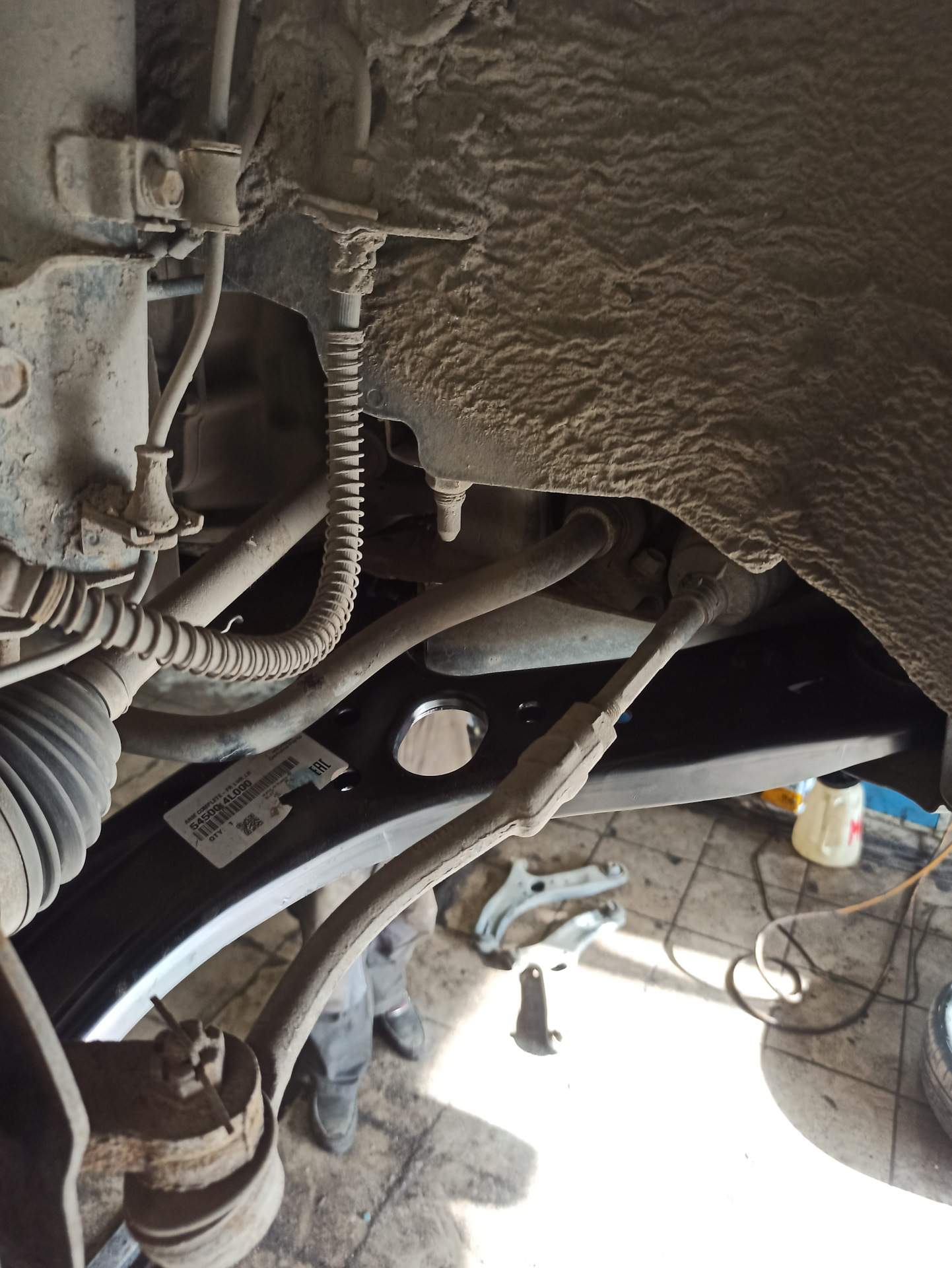

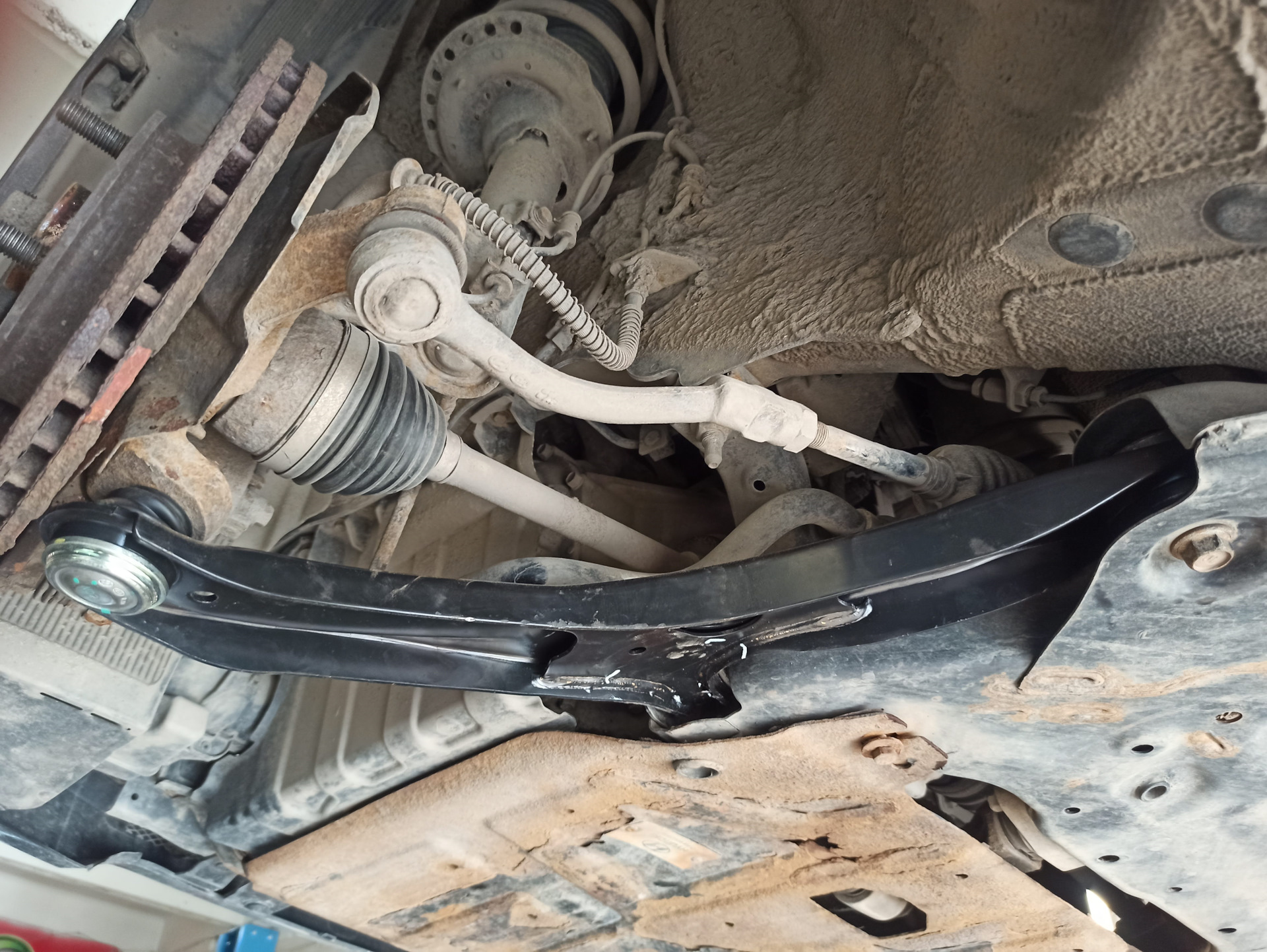

Замена обошлась еще в 4500

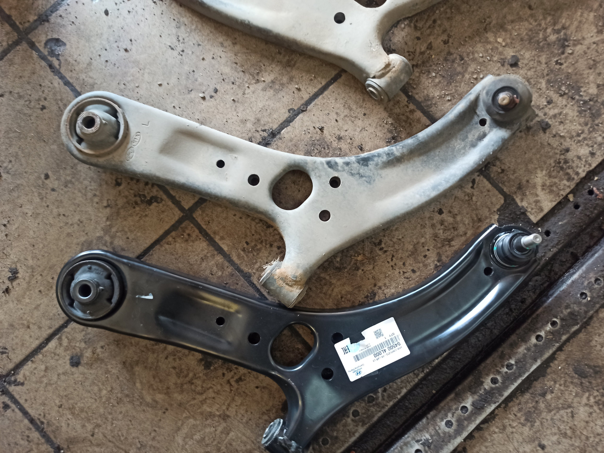

Старые рычаги я забрал домой. Если с запчастями будут такие же проблемы в будущем, то восстановлю их для следующей замены.

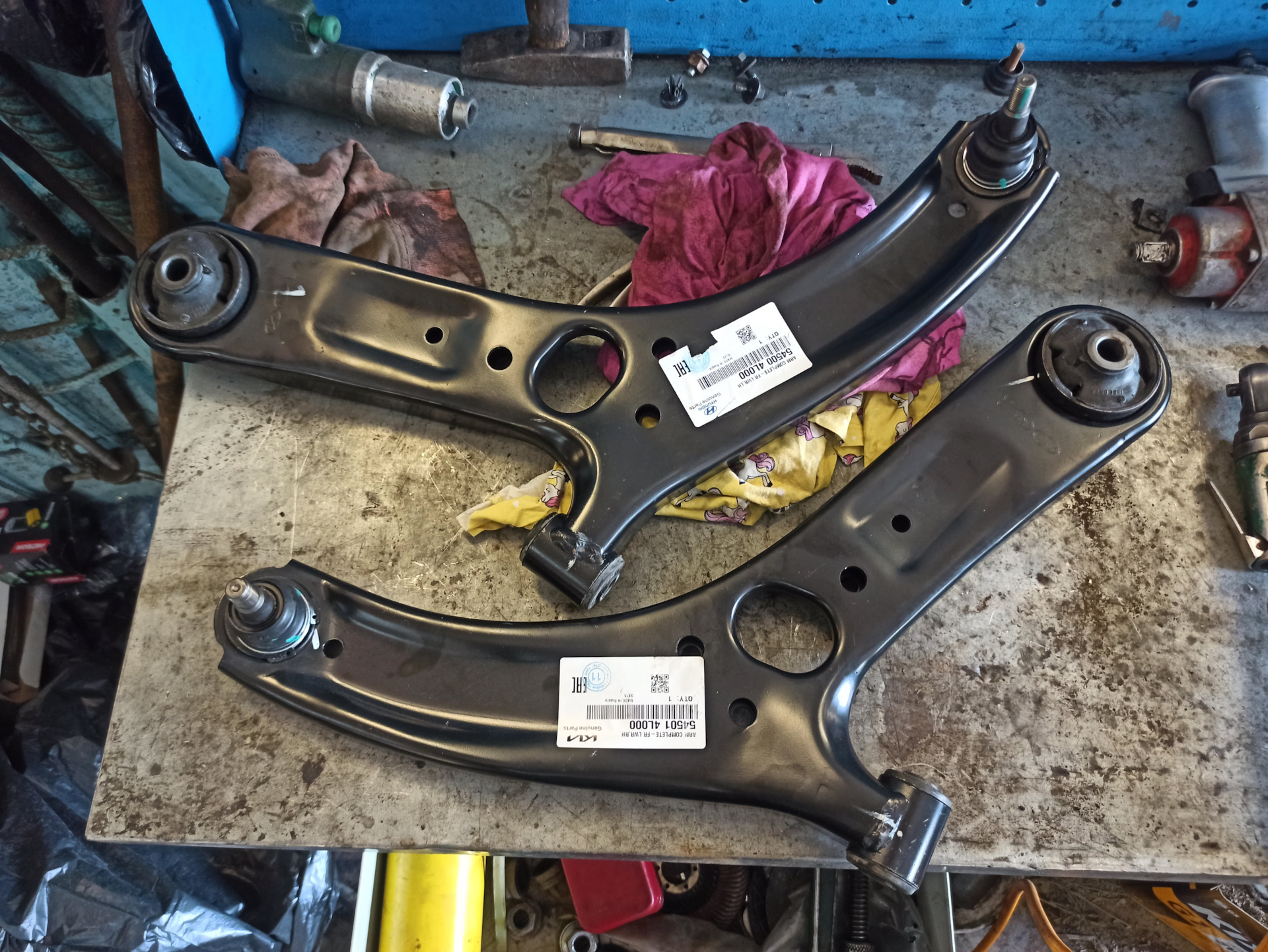

Запчасти на фото: 545014L000
Запчасти на фото: 545004L000

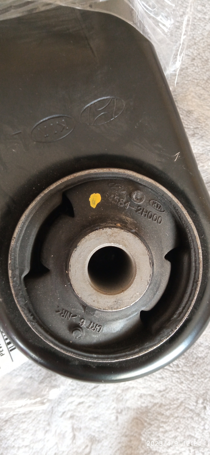

У меня вопрос, а почему в данной ситуации было необходимо менять рычаг в сборе? Ведь можно купить саленблок и шаровую по отдельности
Просто вот из менял про рычаг мне ни слова не сказали
Сказали, что при ценах на рычаги проще целиком заменить. Может, поленились перепрессовывать. А я неопытный, послушал сервисменов.
Старые рычаги я оставил, куплю для них сайлентблоки и подготовлю к следующей замене

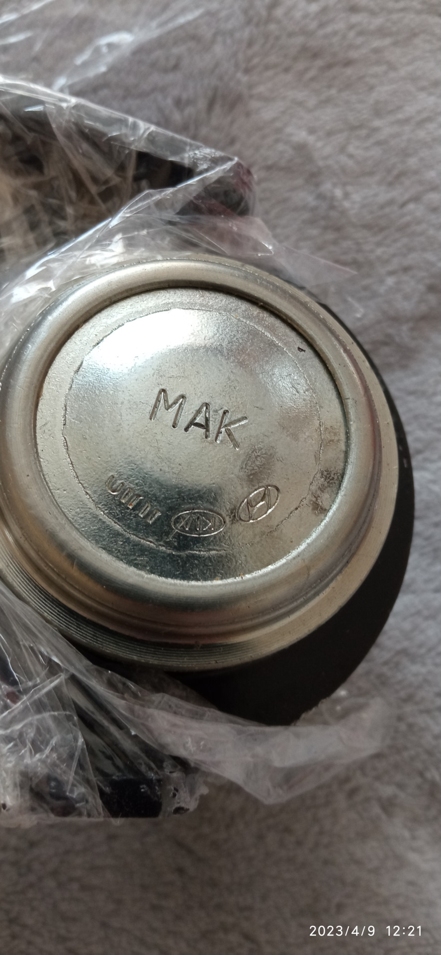

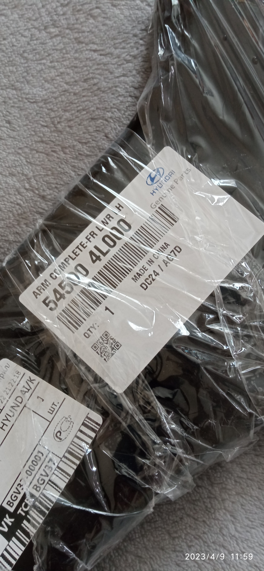

В какой упаковке приходят эти рычаги ?
В плёнке
Вроде как, должно так быть .
Я не исключаю, что купил подделку, хотя очень похожи на родные. Проехал на них уже больше 30 тысяч, проблем нет
Мне тоже в плёнке пришёл, сделан в Китае. Похож на оригинал ?

Сайлентблоки не перепрессовывают?
Переприсовывают, недавно так сделал на одном рычаге.
Зачем тогда весь рычаг менять?
Не знаю зачем из-за сайленблоков. Но могу сказать точно, шаровые перипеисованные в 50% выпадывают, и из-за этого меняют рычаги, но я не стал новый рычаг покупать и приварил шаровую.
