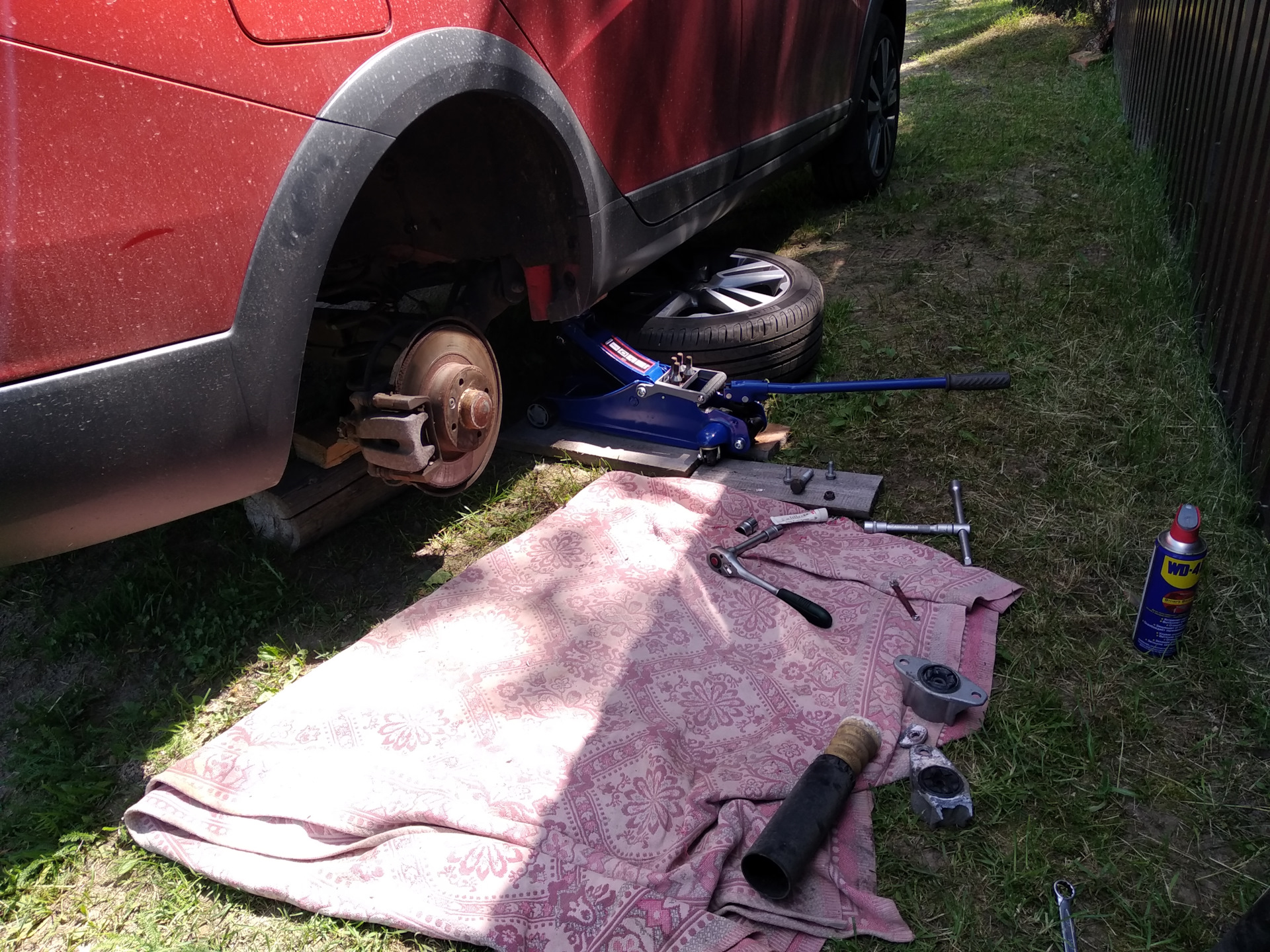

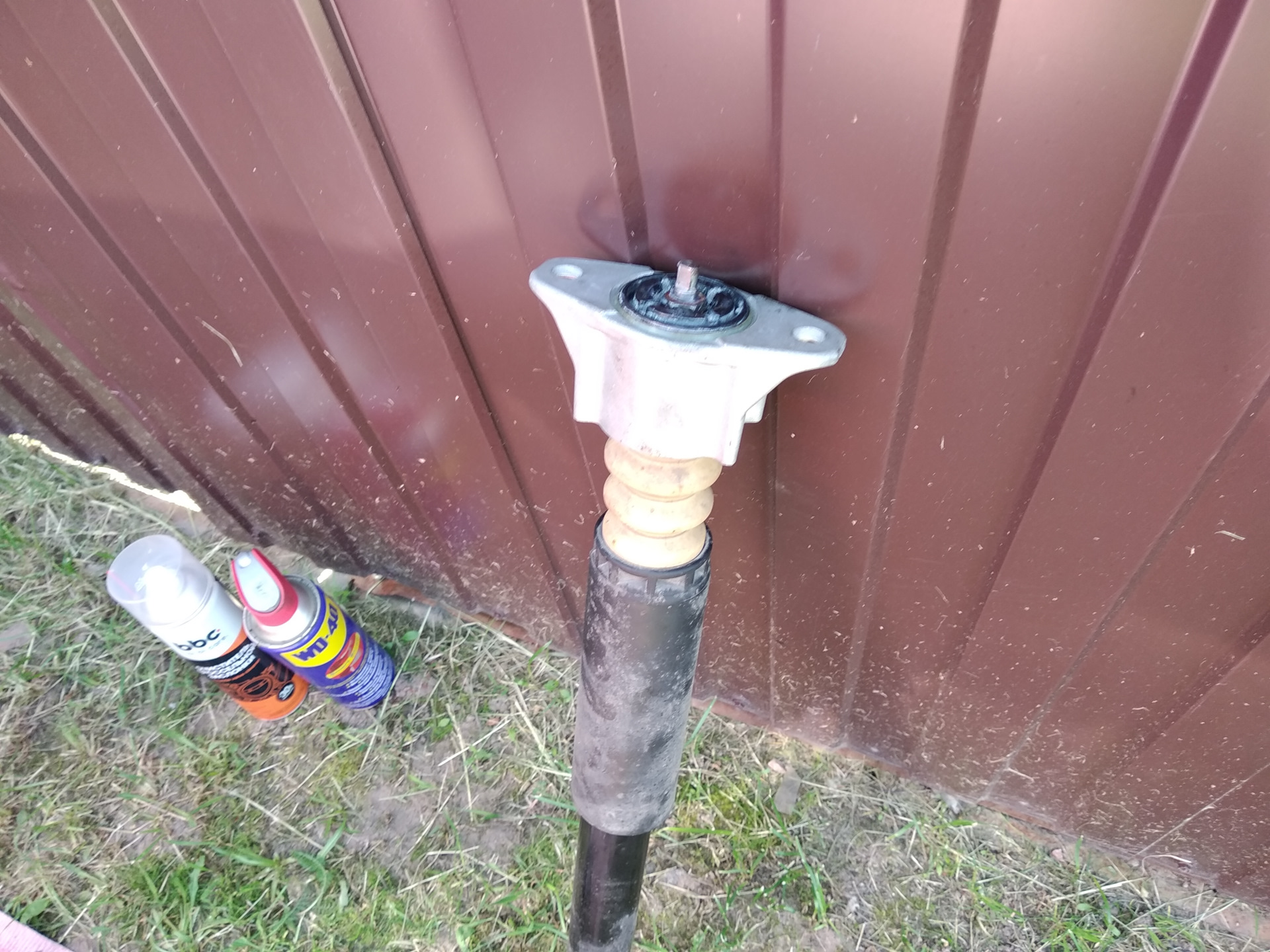

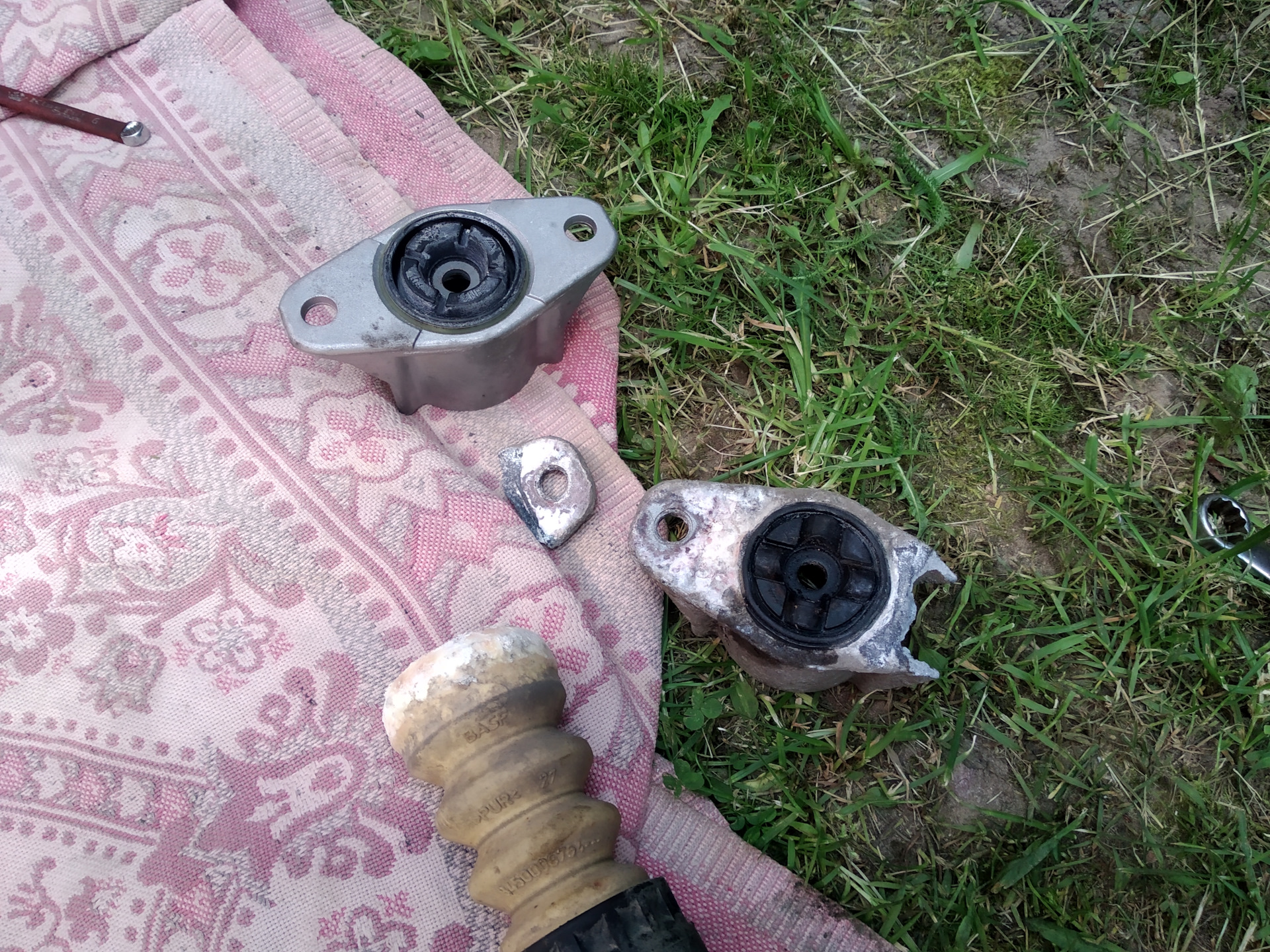

Нового образца, вариантов небыло, какую нашёл, такую и поставил! Одна опора на всю Беларусь продавалась))), с ними походу реальный напряг. От фокуса 2 такая же, только говорят немного отверстие надо напильником расточить)
На куфаре нашел, брата попросил забрать и отправить мне, я сейчас в отпуске в гомельской области. На ул. Сырокомли 7 в ТЦ была. Скорее всего она б/у хотя как новая и нового образца уже. Их нигде нет новых, прошлый раз тоже на куфаре нашел Б/У. Даже в РФ сложно с ними. От фокуса 2 подходят, только немного надо отверстие напильником распилить.

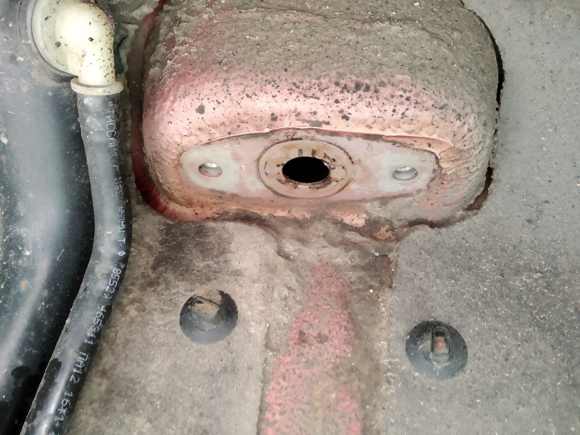

Эксплуатируется 90% по хорошим асфальтированным дорогам. Живу в Минске. Сейчас в отпуске в деревне. Сама опора силуминовая. В месте облома осыпается от прикосновения руки))) . На фокусе 2 стоит такая же почти опора, можно на Весту поставить, только подпилить немного отверстие. На ладу сложно найти опору, их просто нет. На разборе случайно можно найти.
Нет не сразу, съездил по делам, а потом посмотрел, подумал камень по пластику ударил, похожий стук, а так если опора треснула, то оно видно, заглянуть просто надо под заднюю арку!)

Опору старого или нового образца установили?
Знаменитая белорусская соль, которая питается цветными и черными металлами, скушала весь силумин )
а где это такие цены дешевые 35 BYN?

Проставки какие то были между опорой и кузовом?
Проставок небыло. Все по заводу)
А я смотрю что опора знакомая, на фф2 у меня они 250тыс отходили заводские, хотя у москвичей тоже быстро сгнивали
А как авто эксплуатируется? Судя по фотографии Вы не в городе.
Как определили что ей каюк ?
Что то хруснуло по дороге сзади, по приезду посмотрел под заднюю арку и увидел там трещину.
Понятно, спасибо
aau8
После хруста, на езде как то отражалось? Или сразу пошли смотреть?
Вопрос к вопросу выше. Как определить если не услышал хруст
оно же на неровностях стучать будет одним ухом держась.
Нет, не стучала!
