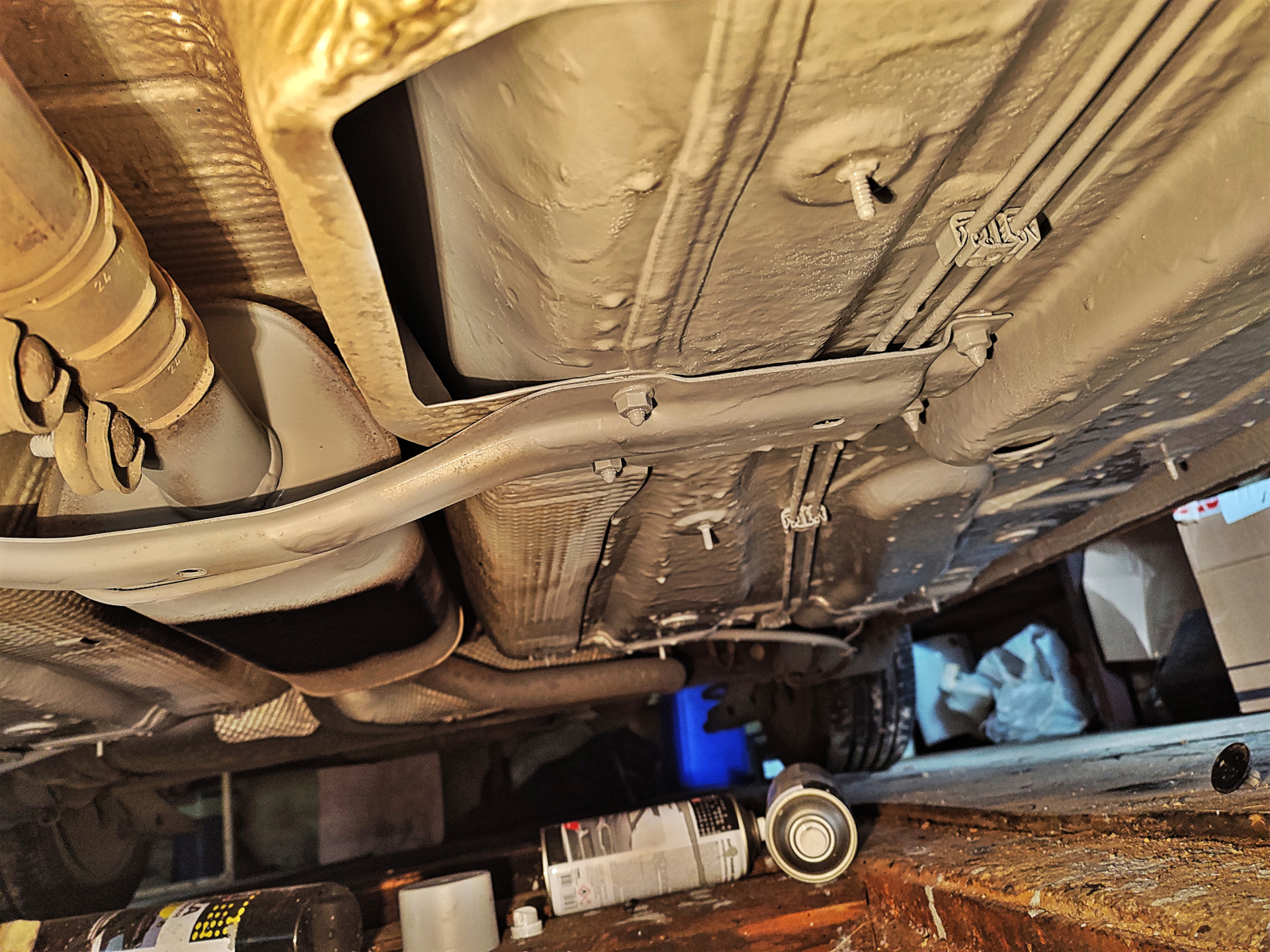

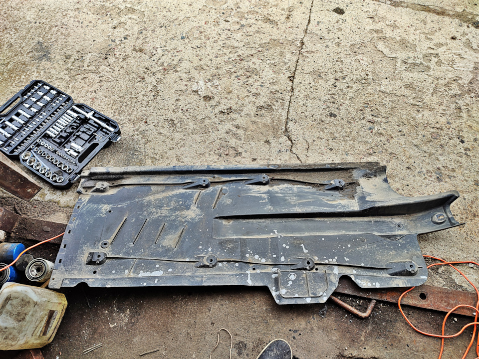

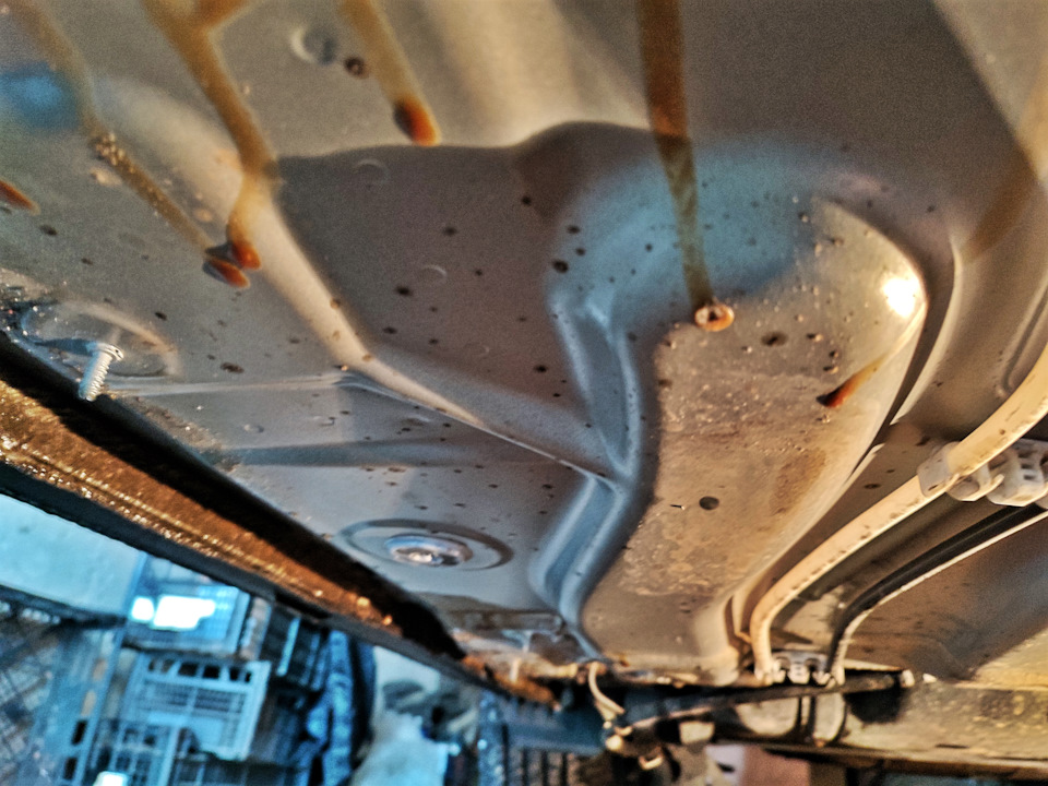

Как вы считаете в каком состоянии у Вас нижняя часть автомобиля? А есть ли на ней хоть что то?
Ответ НЕТ — "пузо" Volkswagen Polo Liftback — прикрыто только пластиковыми защитами которые не то что бы защищают (хотя наверно должны), а наоборот могут только навредить. Смотрите на фото сколько песка и грязи — это все может с легкостью при тряске и вибрациях "натирать" грунт на днище автомобиля — ведь больше там ничего нет!
Согласен есть местами в скрытых полостях днища, "какой то мовиль" или воск — но его так мало что смотреть грустно и не факт что на заводе в "КАЛуге" наши мужики с руками из плеч не пропустили какой-нибудь участок при обработке.

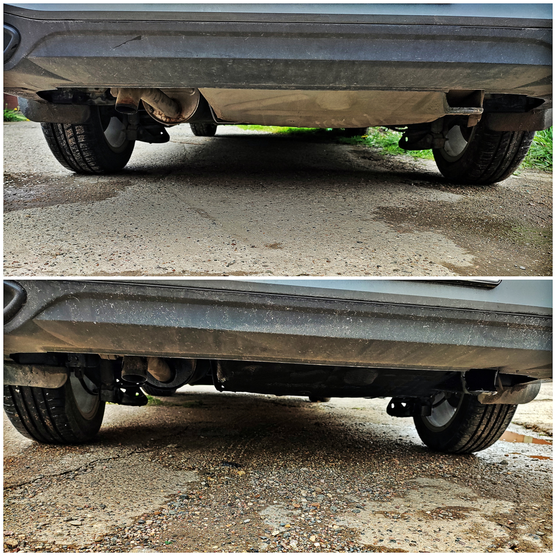

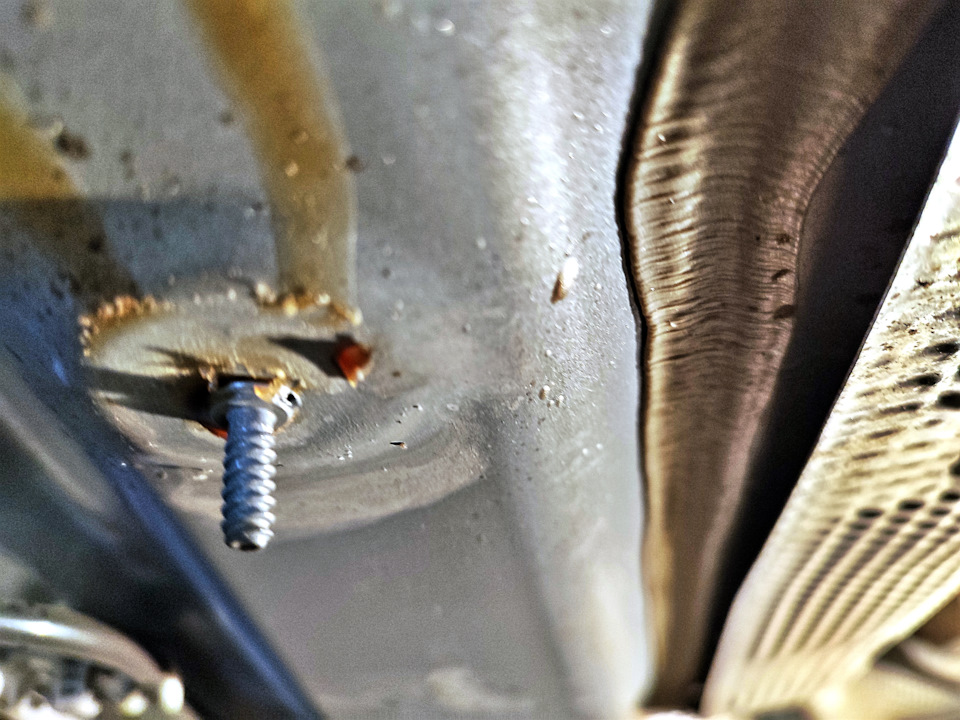

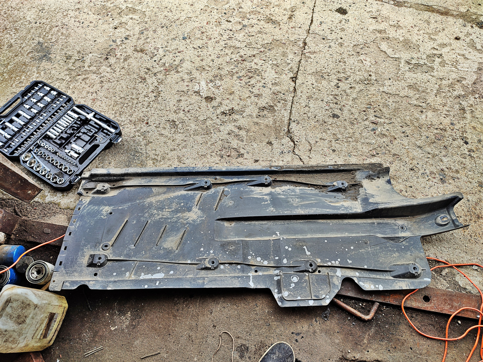

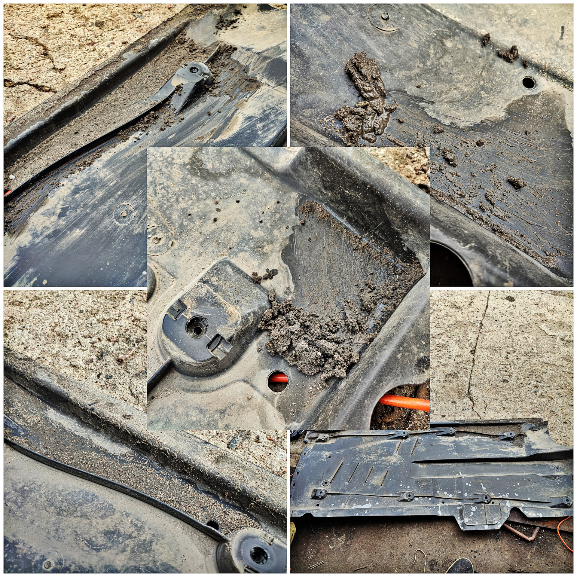

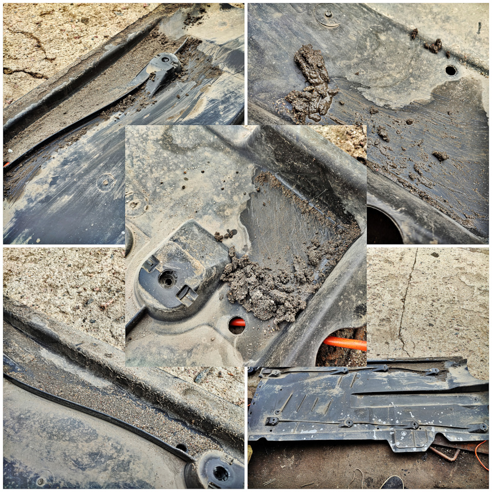

Ну вот сняв и почистив пластиковые защиты, приступил к обработке днища моего Volkswagen Polo Liftback, для начала хочу отметить — что в некоторых местах, стыках металла есть щели где нет грунта.
Отчетливо видно на фото — дно автомобиля НИЧЕМ НЕ ОБРАБОТАНО…
Даже в Моей бывшей Хендай Крета был слой мастики… Тут же, наверно посчитали достаточным пластиковых накладок… Ну да ладно.

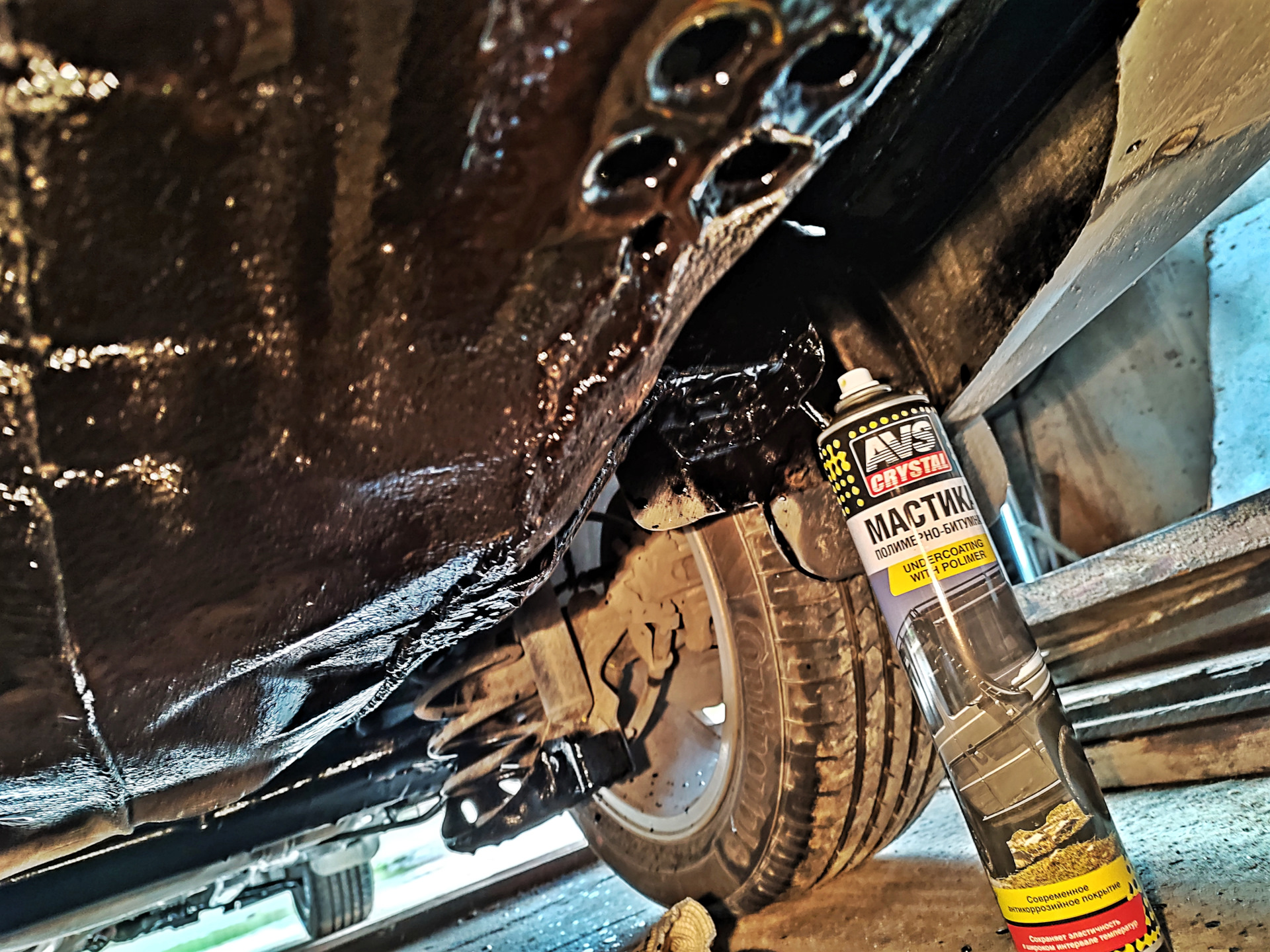

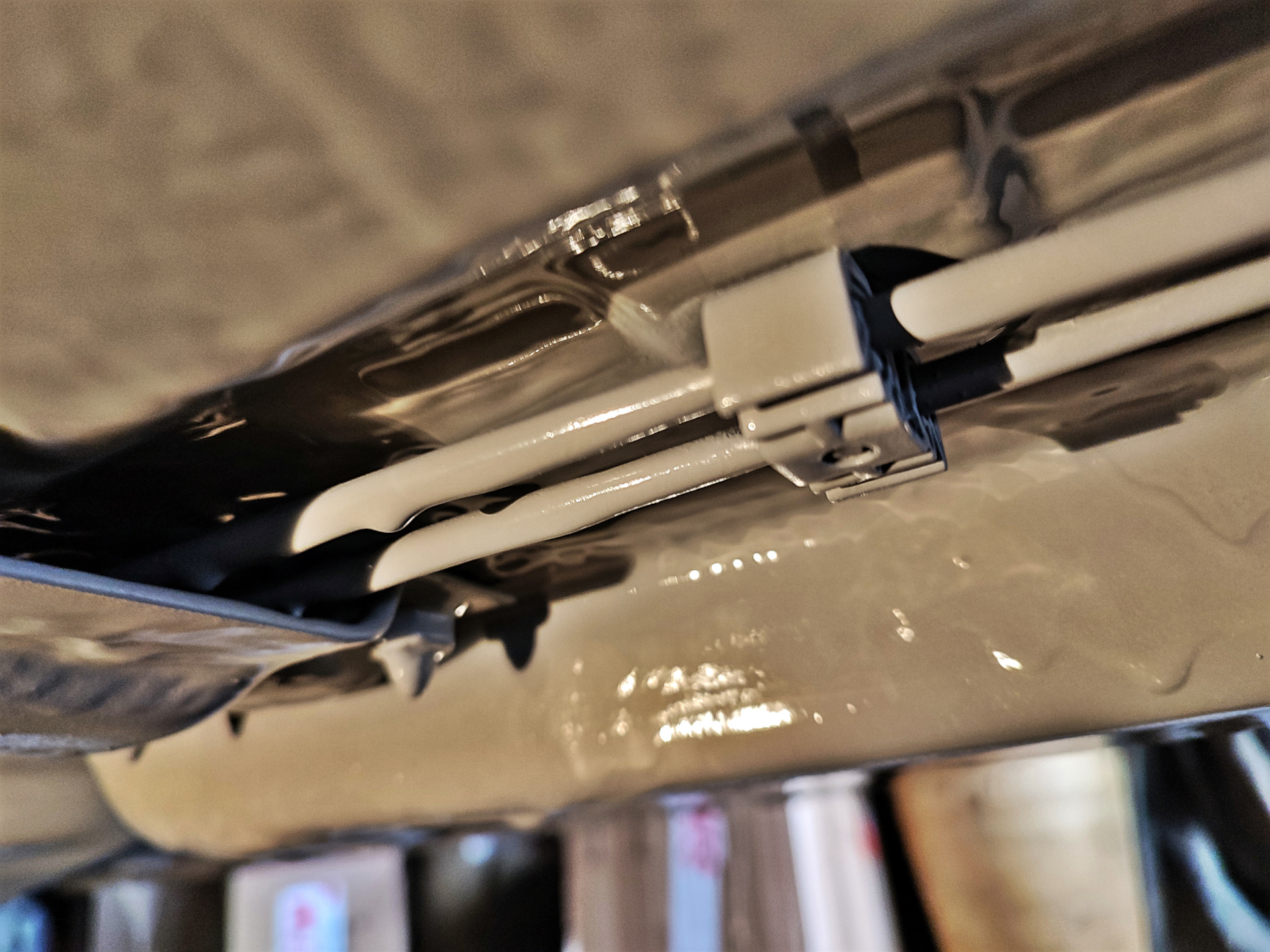

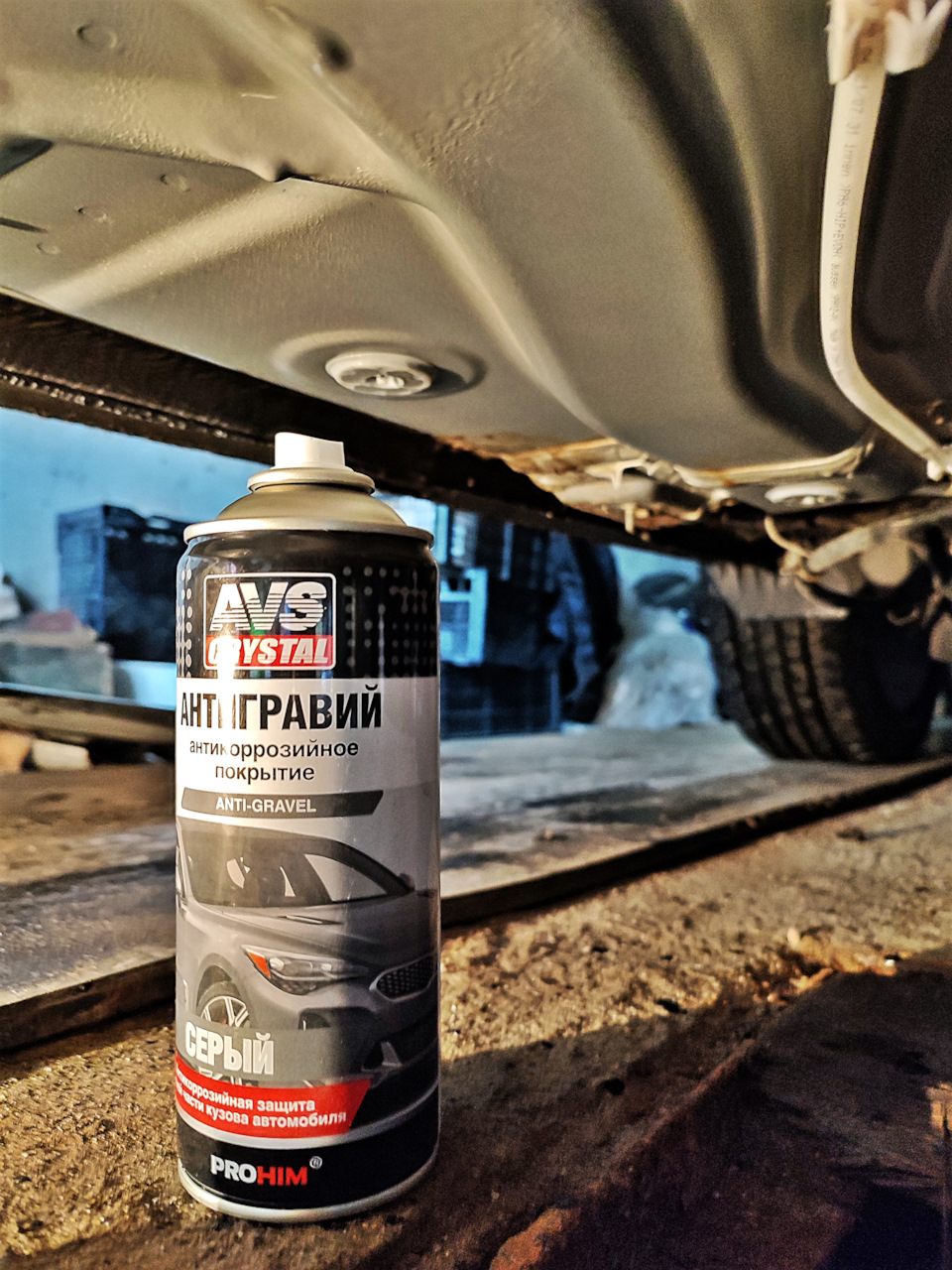

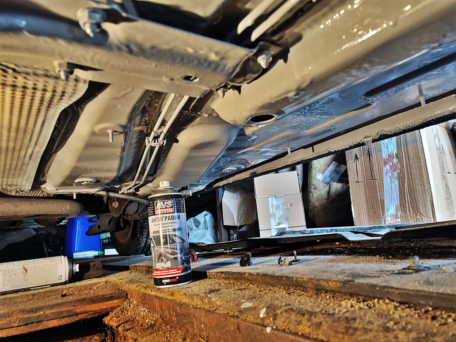

Для обработки днища я выбрал антигравий (серый) (аэрозоль) 520 мл AVS AVK-228
Имеет артикул: A40523S
Состав антигравия AVS AVK-228 формирует эластично-упругое покрытие, значительно продлевает срок службы кузова. Не расслаивается и не теряет эластичности при резких перепадах температур а так же на сильном морозе.
Быстро сохнет что позволяет сделать обработку и межслойную сушку с минимальной потерей времени. Порадовала адгезиея а так же после высыхания можно окрашивать любыми типами красок.
Так как я стремлюсь сделать автомобиль ТИШЕ — антигравий AVS AVK-228 обеспечивает дополнительную шумоизоляцию — и это не пустые слова, результат есть НО и слоев антигравия на днище я положил 6.

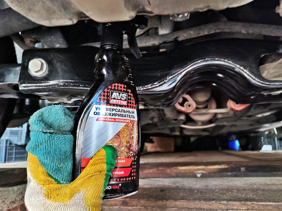

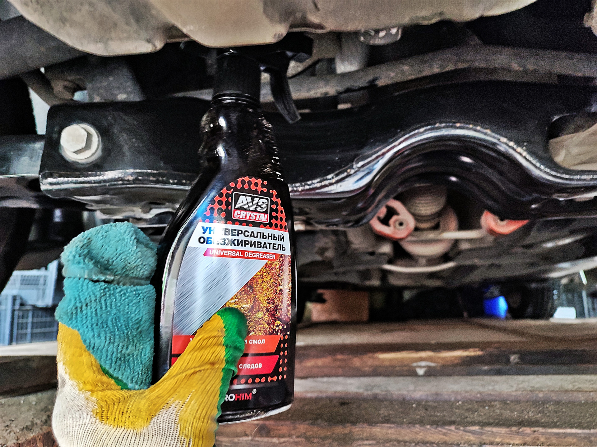

Поверхности перед нанесением обезжиривал и использовал — универсальный обезжириватель в триггере 500 мл AVS AVK-655
Артикул: A07493S
Применяется для быстрого обезжиривания и очистки поверхностей от жирных пятен, масел, нагара и других технических загрязнений перед нанесением грунтов, автоэмалей, акриловых материалов, клеев и герметиков.
Кстати руки после антигравия и мастики с помощью него легко оттираются )
Каждый слой фотографировать не стал — но хочу отметить что с каплями и потеками я делал специально, так местами получается жирнее и предыдущие капли и потеки ( с каждого слоя ) перекрывались новым слоем…
В итоге (примерно) я получил покрытие в районе 4-5 мм. и пластик встал на место абсолютно без проблем.

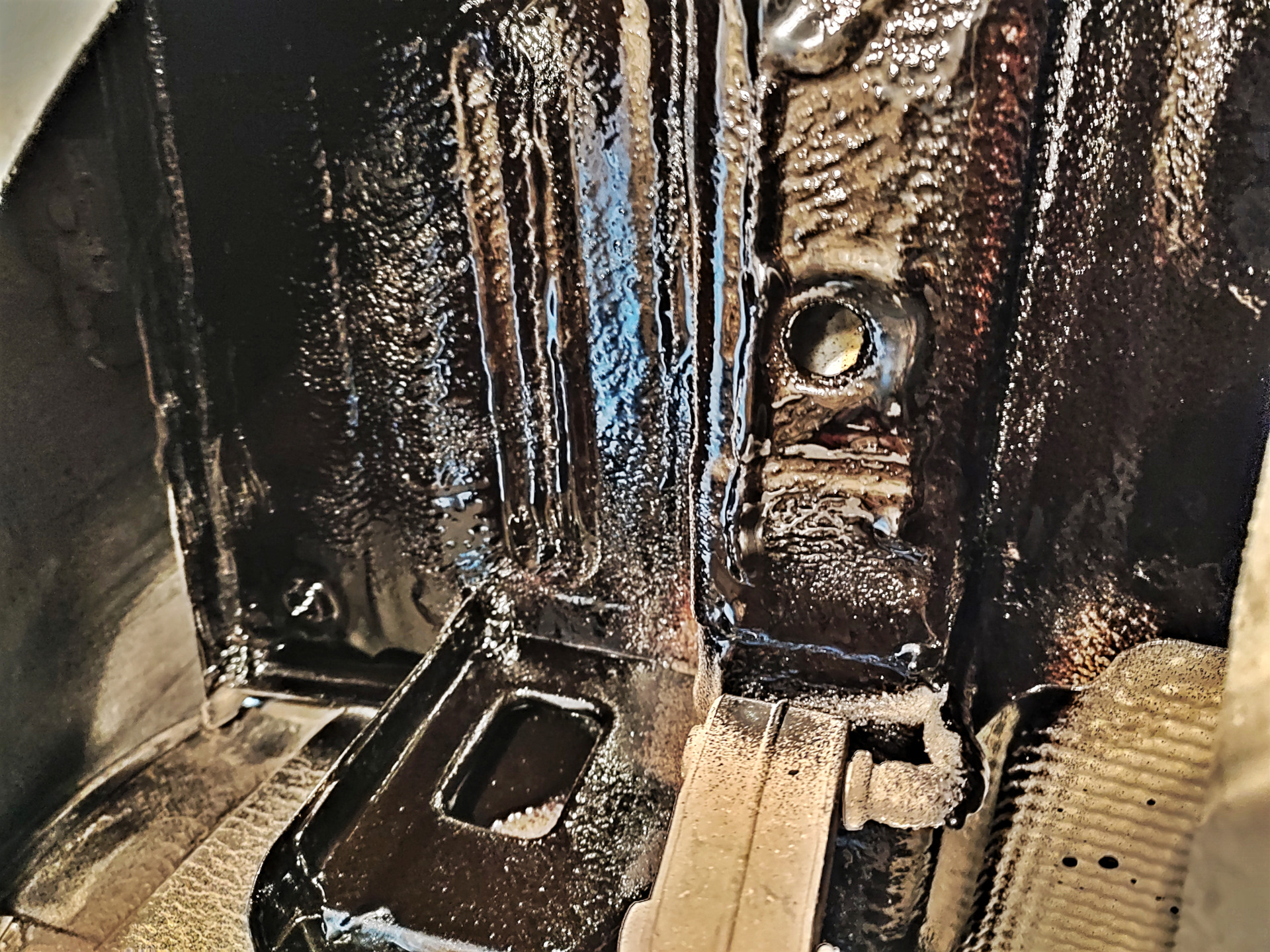

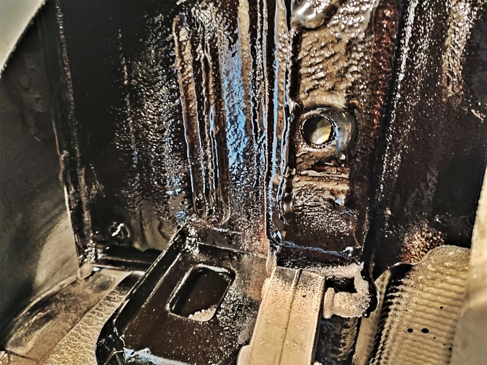

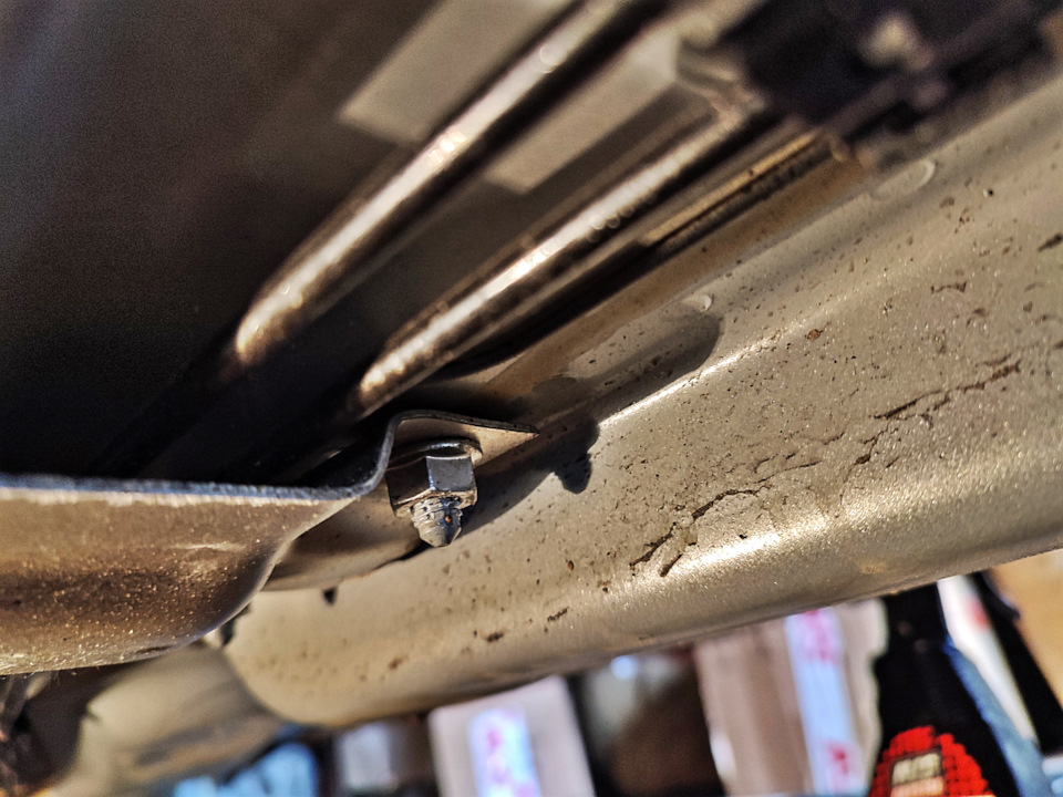

Подрамник — уже начинает ржаветь — есть начало в местах сварного шва… Понятно что там особо не защитить даже с завода — все обезжирил и покрыл мастикой полимерно-битумная (аэрозоль) 1 л AVS AVK-160
Артикул: A78536S

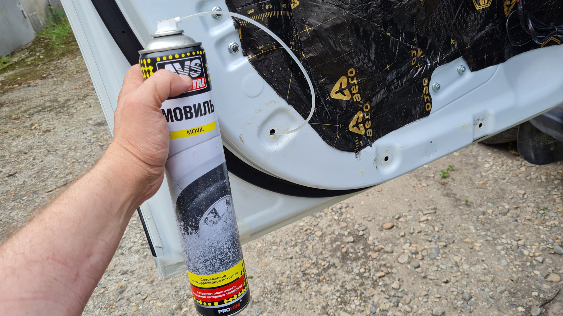

Для шумоизоляционной и антикоррозийной обработки внутренних поверхностей автомобиля. Высокая эластичность и износостойкость в широком интервале температур. Выталкивает воду и излишнюю влагу из щелей. Гарантированный срок эффективной защиты от коррозии не менее 5 лет. — так же им буду обрабатывать внутренние части передних крыльев.
Кстати — на нише запаски по днищу есть обработка герметиком или напыляемой виброй, я вымыл, обезжирил и все залил мастикой — вид поменялся 100% была еще мысля сделать антигравием и покрасить глянцевой краской ))

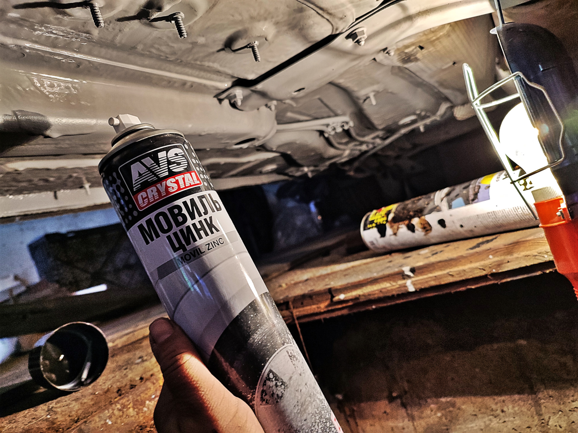

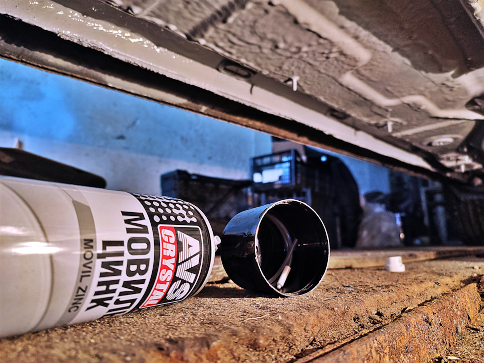

Мовиль "Консервирующий состав" с цинком (аэрозоль) 1000 мл AVS AVK-226
Артикул: A40216S
Данным мовилем были обработаны все скрытые полости.

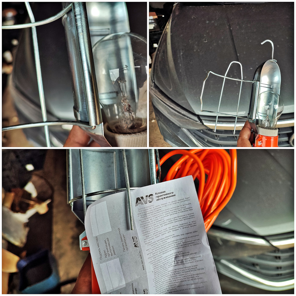

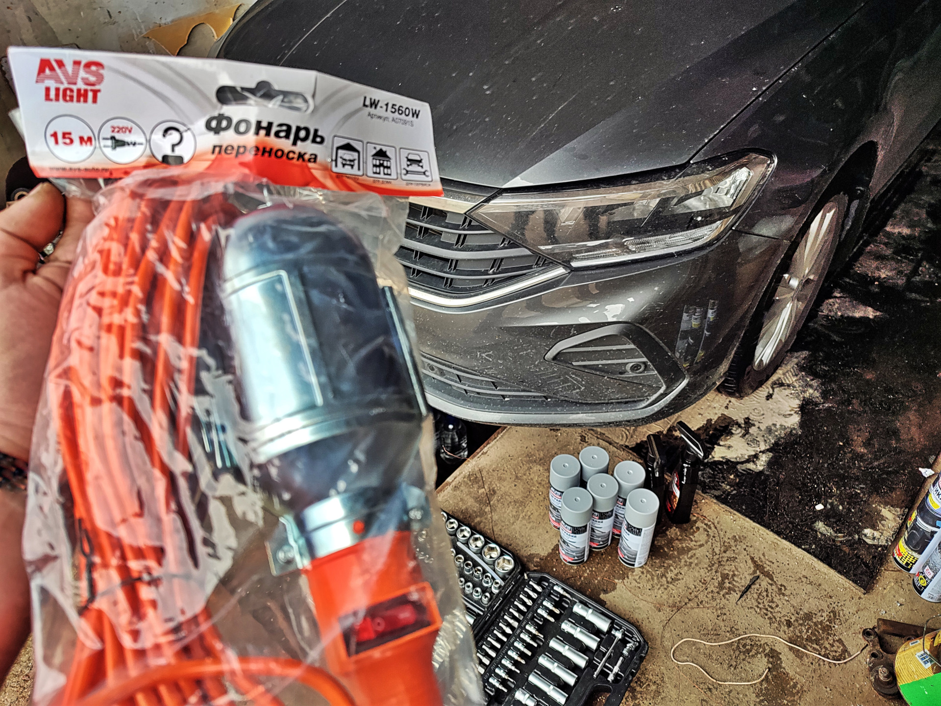

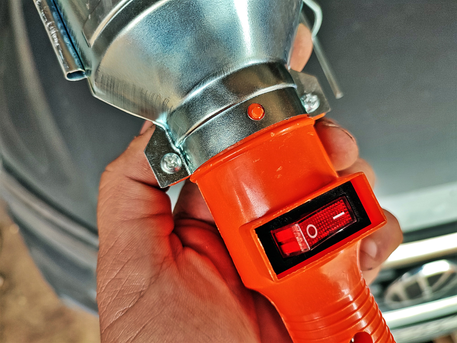

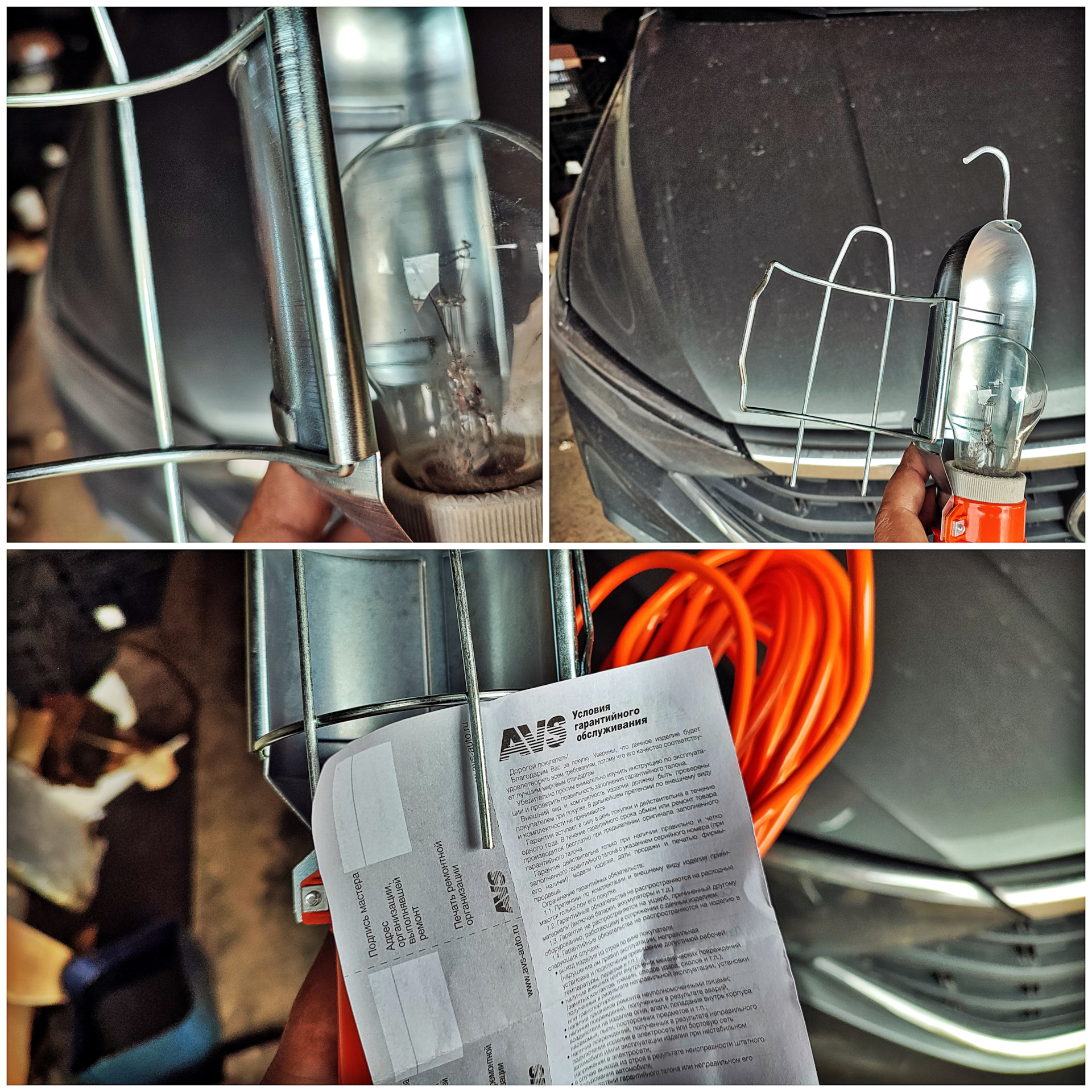

А путь в темной ЯМЕ мне освещал Фонарь переноска AVS LW-1560W
Артикул: A07091S
Переносной светильник подойдет для гаражных или подсобных помещений, различных мастерских. Корпус изготовлен из пластика- неприхотлив в работе и имеет малый вес.
Металлический отражатель с антикоррозийным покрытием обеспечивает механическую прочность, обеспечивает мягкое рассеивание света. Светильник оснащен крюком для подвешивания, что позволяет обеспечить лучшее освещение. Длина провода 15 м. Подходит для ламп с цоколем E27 и мощностью не больше 60 Вт.
Характеристики
— Питание: от сети 220В, провод 15М.
— Тип совместимой лампы: E27, 60W
— Оснащен выключателем
— Крепление: металлический крюк
— Стильный современный дизайн
— Материалы корпуса: металл, ABS пластик
— Работа была проведена не простая, которая заняла 2 полных дня и будет еще дорабатываться.
— За колесом и что выше буду обрабатывать при шумоизоляции арок
— В пороги мовиль еще не заливал скоро буду ( залил только в скрытые полости днища )
