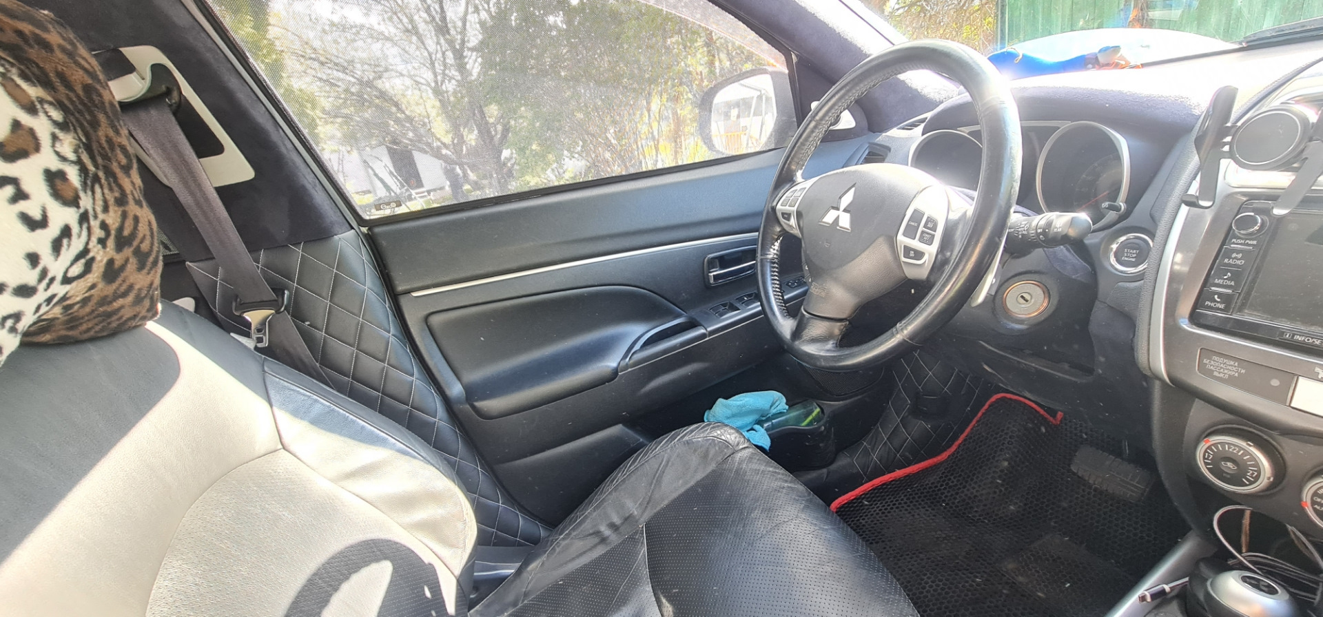

Решил продолжать работу с интерьером и начать перетягивать салон различными материалами, по многим причинам.
Во первых скрывать угрюмый пластик.
Во вторых делать визуальное улучшения из разных материалов (помним что это все вкусовщина и каждый для себя делает по своему).
Ну и в третьих тактильные ощущения.

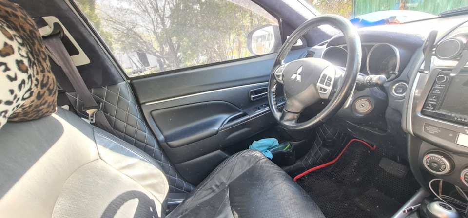

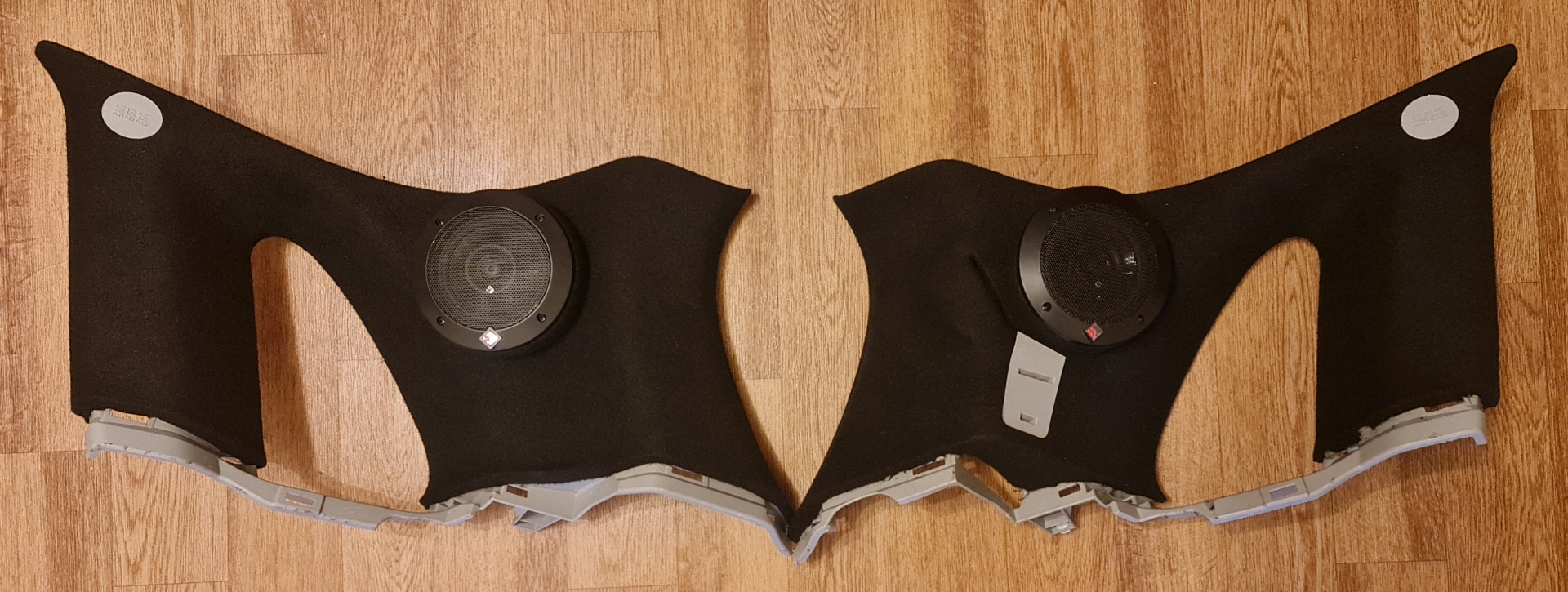

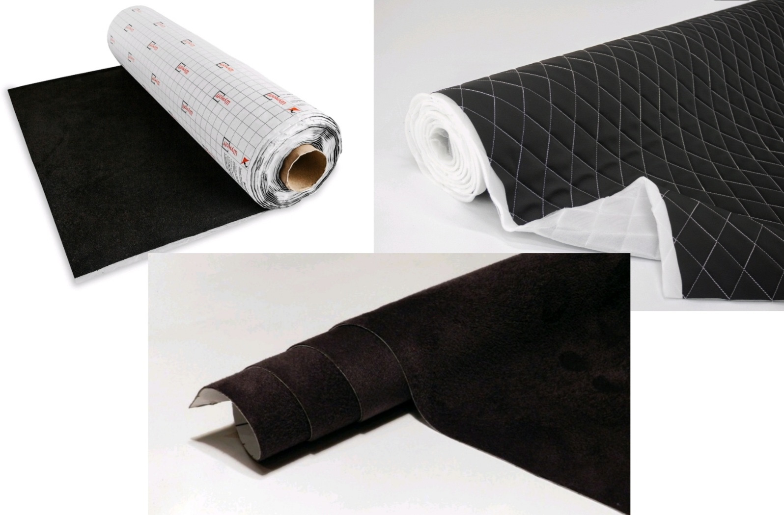

Начнём с карпета, тут впринципе говорить и нечего все упоминалось в rockford поэтому просто фото.
С карпетом очень нравится работать так как он тянется и хорошо клеится.

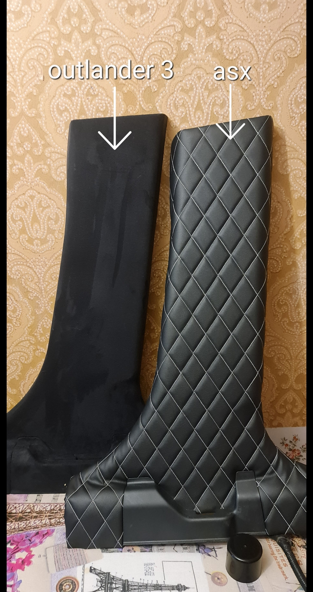

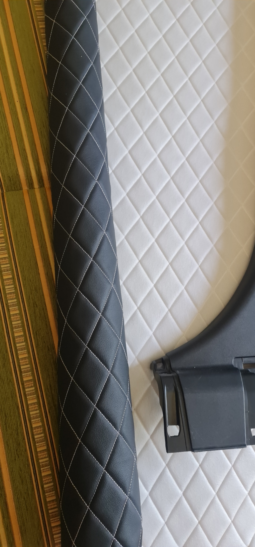

Впервые решил попробовать купить экокожу со строчкой и паролоновой прослойкой. Выбирал рисунок долго хотелось найти что-то что используется по заводу в mitsubishi, но все готовые решения, какие-то выглядели дешёво, но все же нашёл более менее подходящее по моему вкусу.
Клеил впервые, поэтому результат оцениваю на 3 из 5, всё же если делать, то нужно правильно, сделав выкройку по форме, а не в натяжку из просто куска.

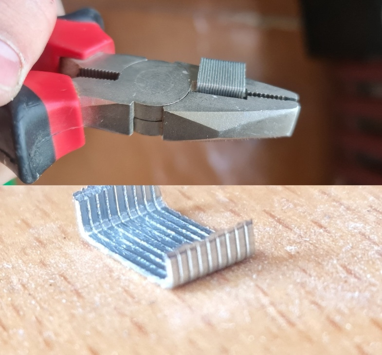

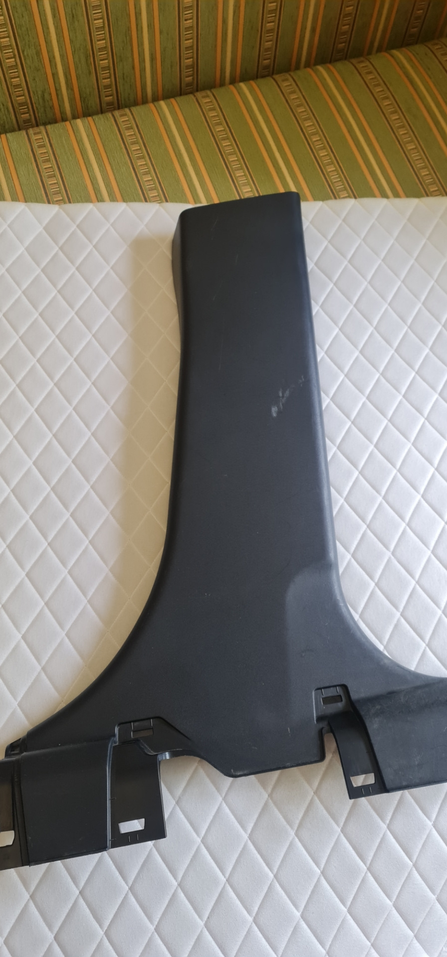

Перетянуть решил пластик стойки.
Для перетяжки были заготовлены скобы.
Клей остался ещё с прошлого года, я его покупал клеить потолок, но не всё получилось.

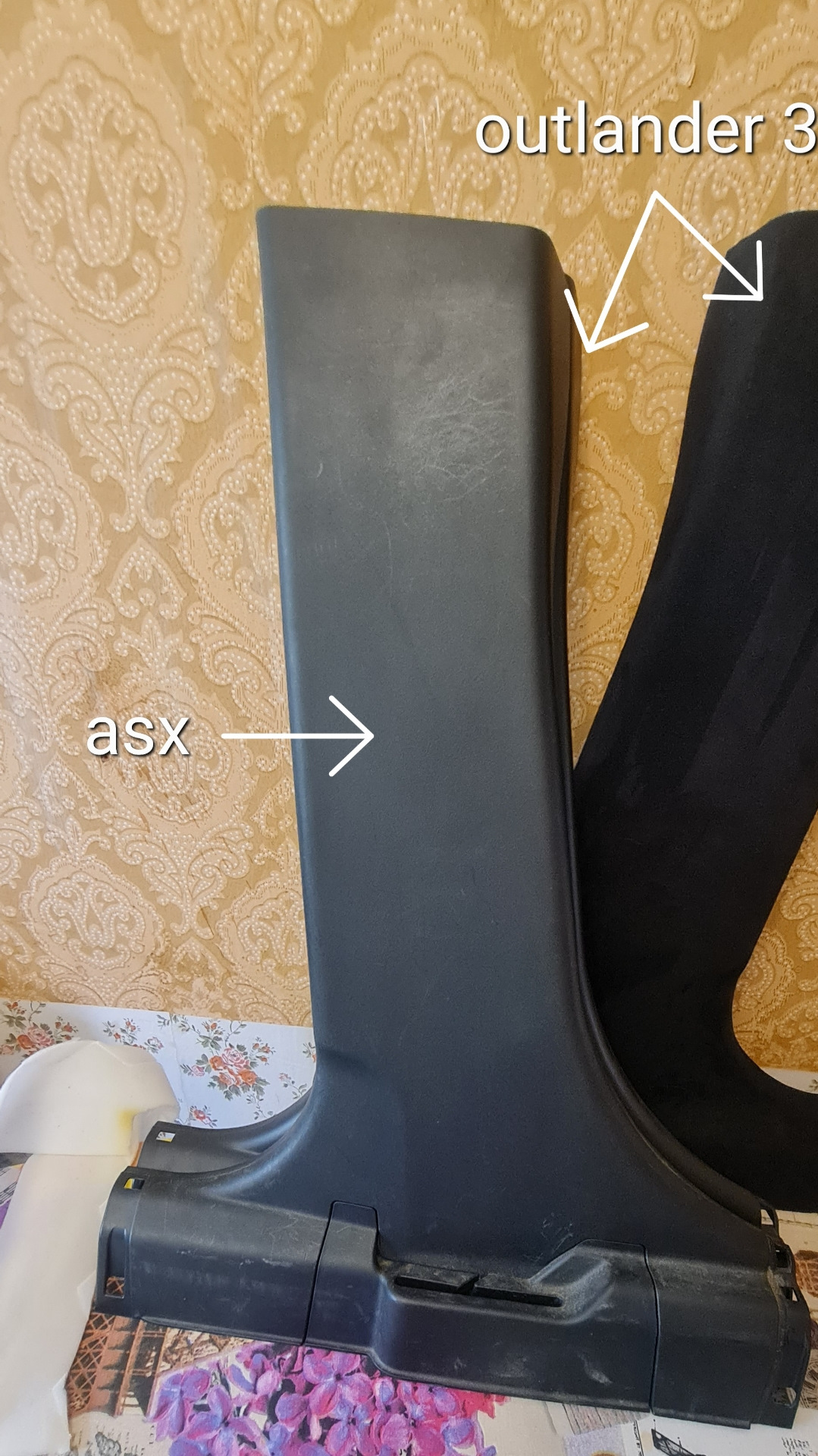

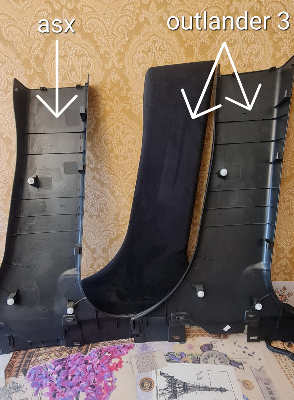

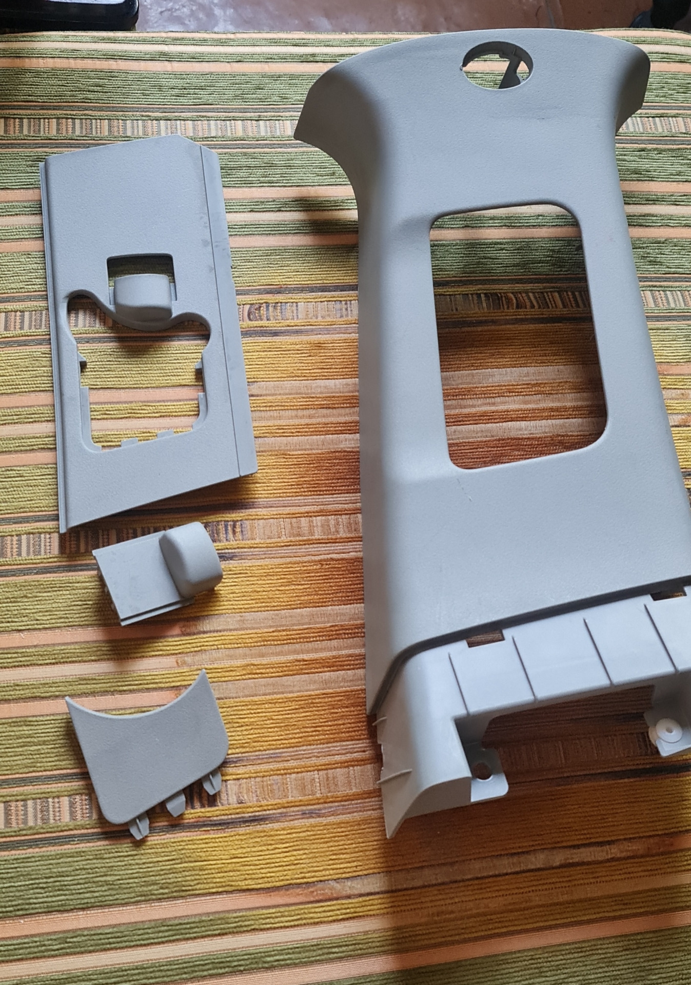

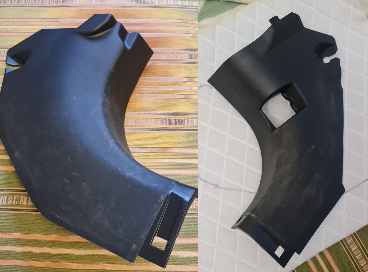

По случаю получилось сравнить свой пластик с outlander 3, просто отец тоже свой салон перетягивает и выдалась данная возможность.
Честно говоря я предполагал такое, а когда сравнил стало все понятно. Хоть эти элементы идут с разными номерами, но они просто одинаковые, отличие тольков цвете и качестве пластика наверное. К сожалению верхнюю часть не получилось сравнить. Но думаю нижние крепления точно совпадёт, а вот клипсы и верх под вопросом.

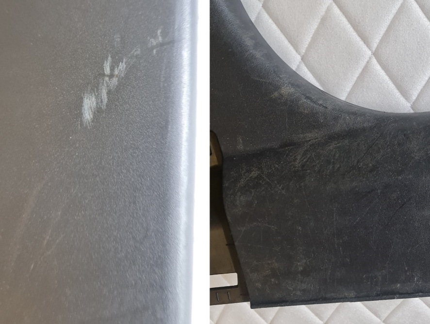

Ладно теперь к перетяжке. Так как я раньше много чего перевозил, пластик соответственно страдал, и появлялись коцки.
Конечно они не особо бросаются в глаза, но всё же. Касаемо материала, выбор был из 3, но на мой взгляд самый правильный экокожа с паролоном. У меня были ковры из экокожи в багажнике и удары перевозок они держат. Поэтому у экокожи есть небольшая надёжность, в плане мойки или перевозки, кожа не так будет страдать как карпет или алькантара.

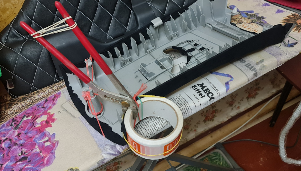

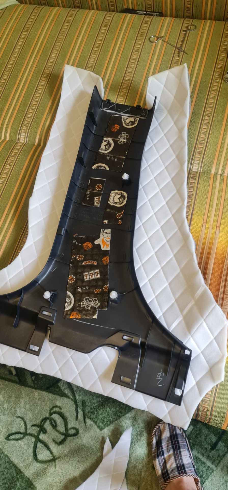

Разложил, прикладываю, делаю разметку куда прикладывать когдана пластике будет клей.
Нанёс на пластик клей подождал и прикладываем. Как написано про используемый мною клей, можно работать от 5-30 мин. После он уже намертво приклеет.
Долгая натяжка, подгонка и склейка, получилось как-то так, не идеально конечно, но лучше чем просто пластик. И заодно можно сравнить алькантару для outlander 3 и кожу для моего asx.

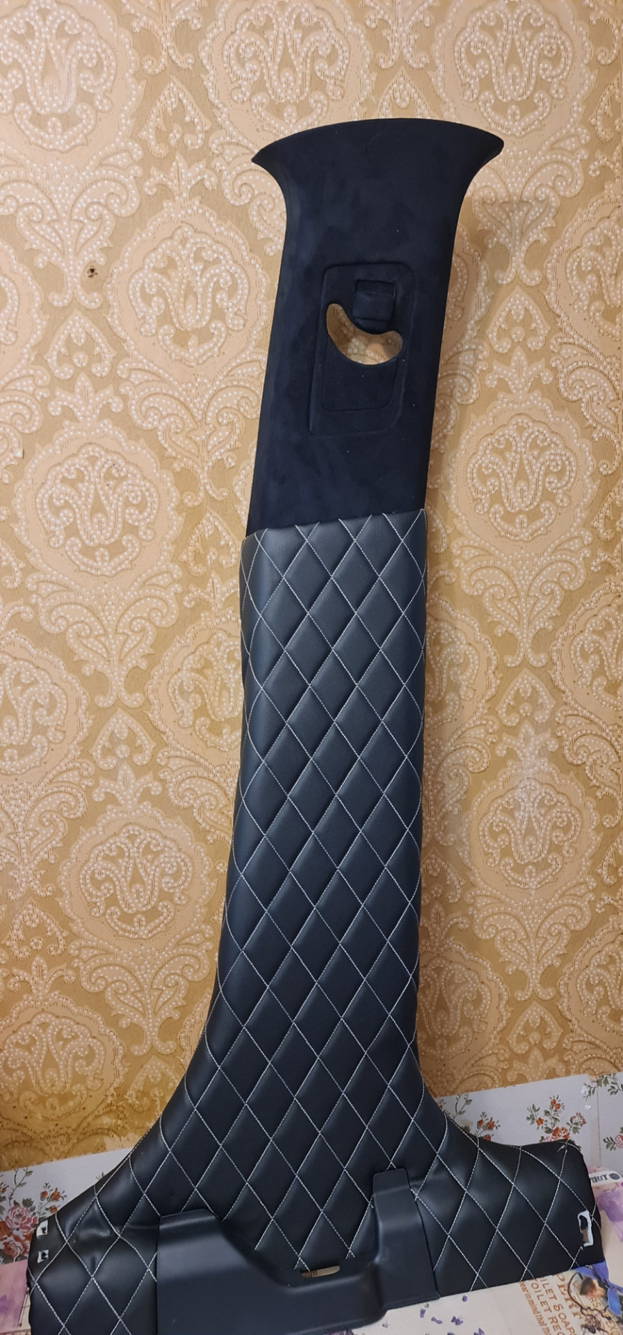

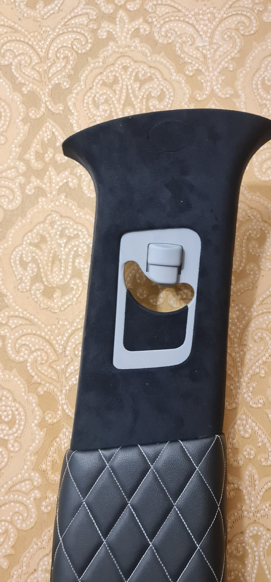

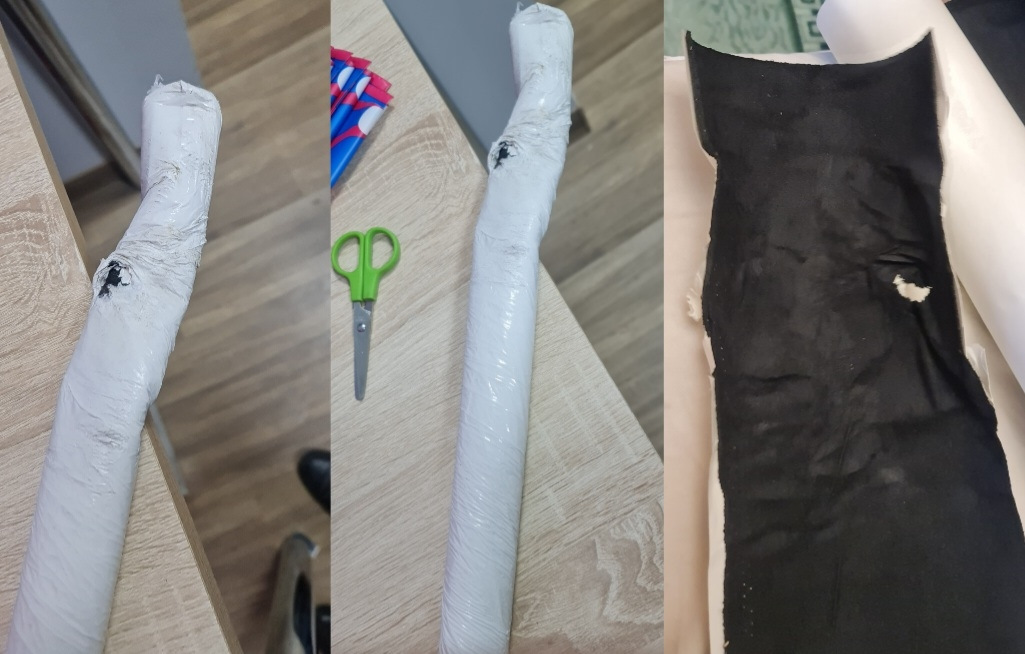

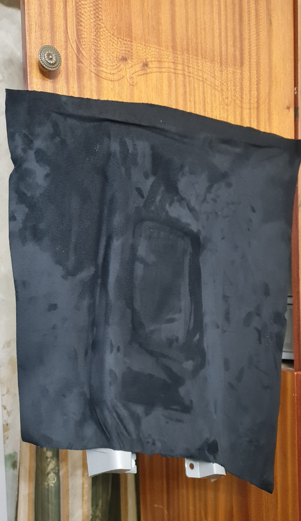

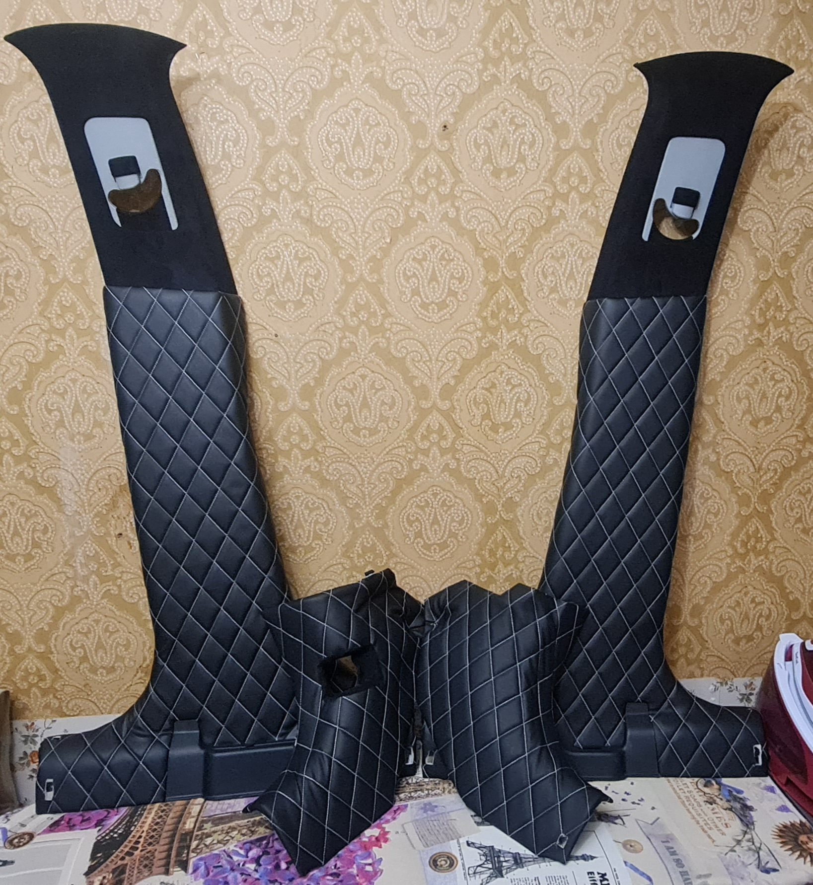

Следующий элемент, стойки. Долго думал что с ними делать, красить или перетягивать, поэтому вперёд на эксперименты. Покраску отмел из-за того, что если поцарапать элемент, будет белая царапина и все поновой, алькантару тоже можно повредить, но в плане надежности она чуть лучше. По итогу заказал кусок той же алькантары, что и до этого, чтобы цвет был такой как на передних стойках. Но вот гонщики с озон так спешили, что товар пришёл в плохом состоянии.
И так со всеми товарами было, работники кто принимал очень ругались на доставку, там был звиздец конечно. В общем времени отдавать и заказывать заново у меня не было, поэтому пришлось взять, так как на стойки полюбому хватило бы.

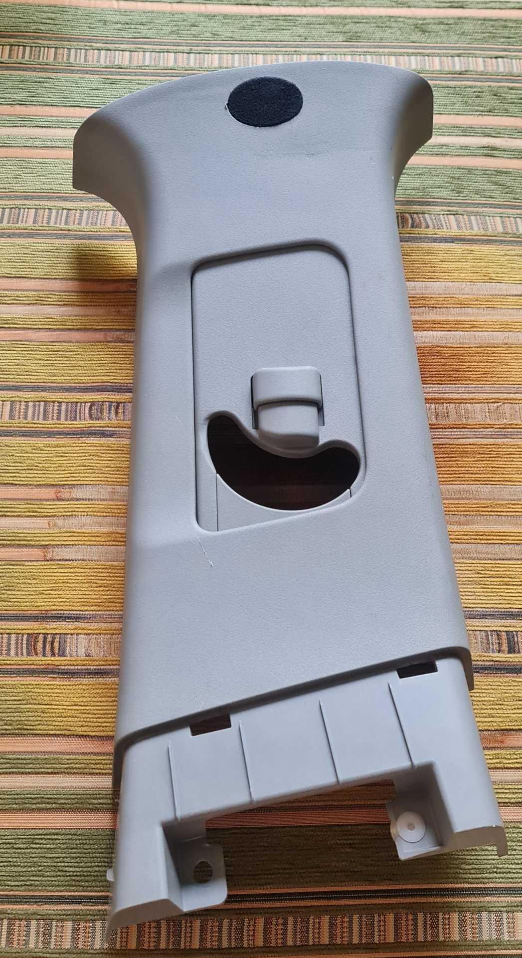

Разбираем
Начинаем с малого.
И небольшое раскрытие секрета как перетягивать в соло.
Инженерные технологии. (Правда переборщил с доп клеем)

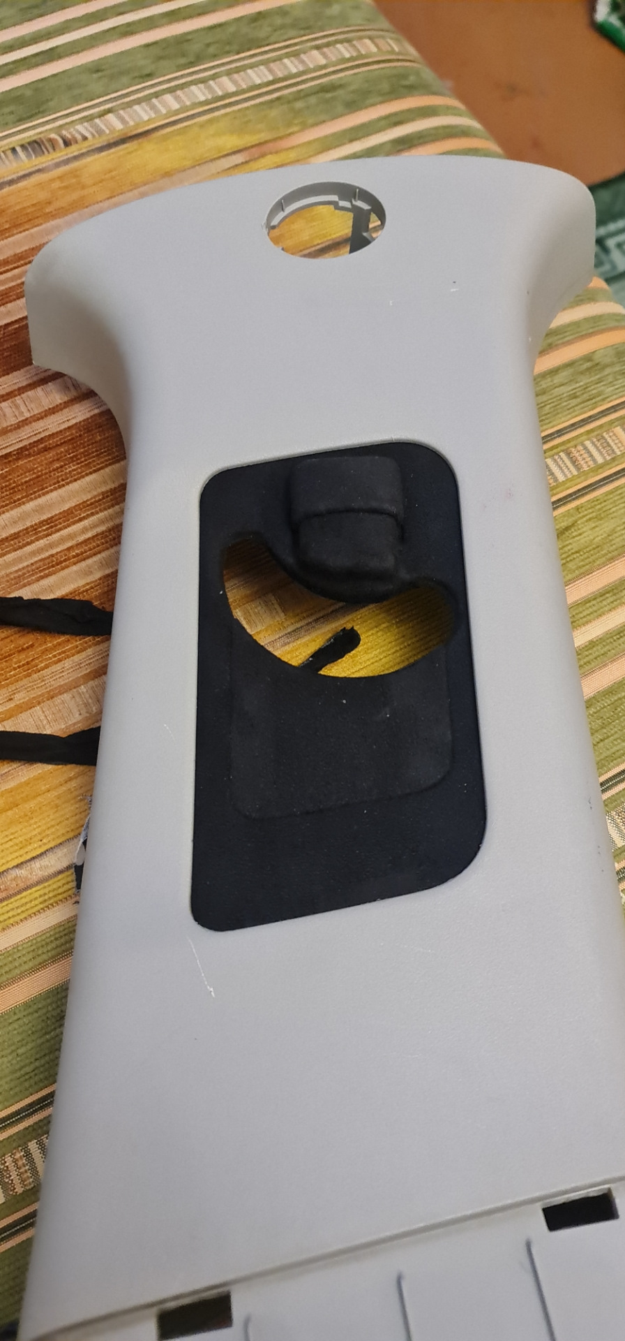

Итог.

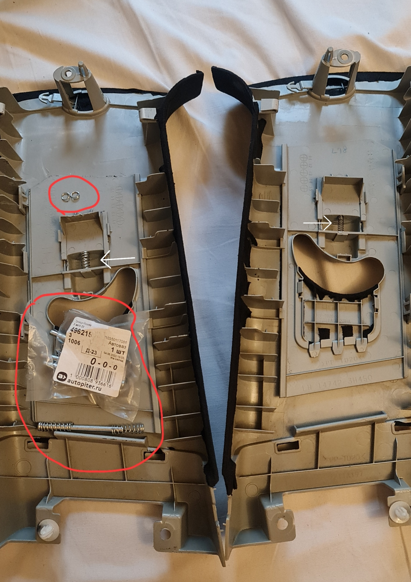

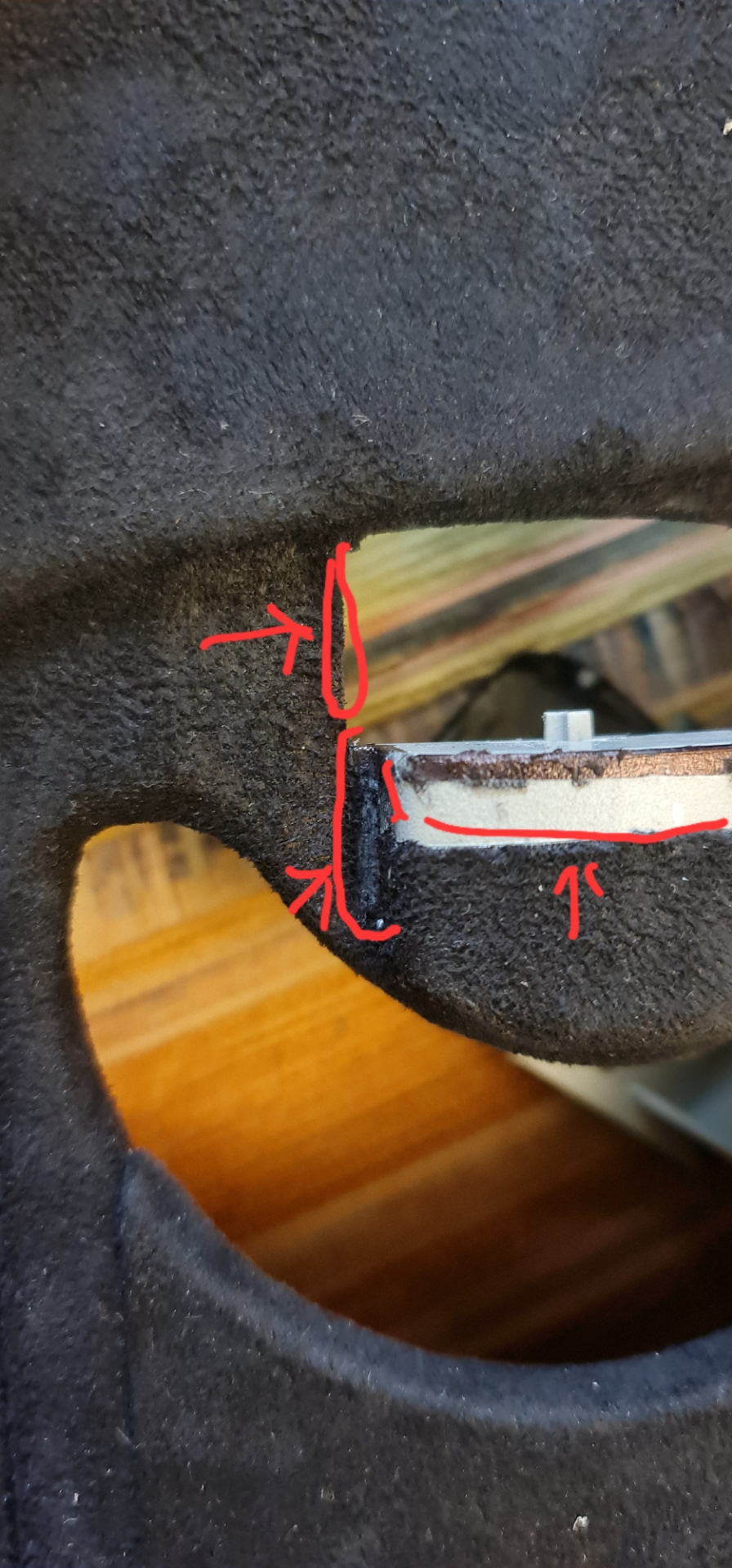

Но появились проблемы.
Кнопка не работала без должного усилия, и хотя перед перетяжкой зазоры были большие, их оказалось не достаточно. С внутренним этементом тоже не все гладко, регулировалось все с усилием. Поэтому пришлось откатиться назад.
Но все равно не совсем то что я хотел изначально. К этому мы ещё вернёмся.

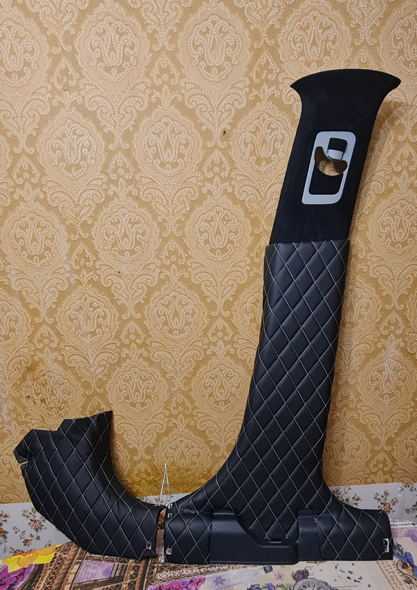

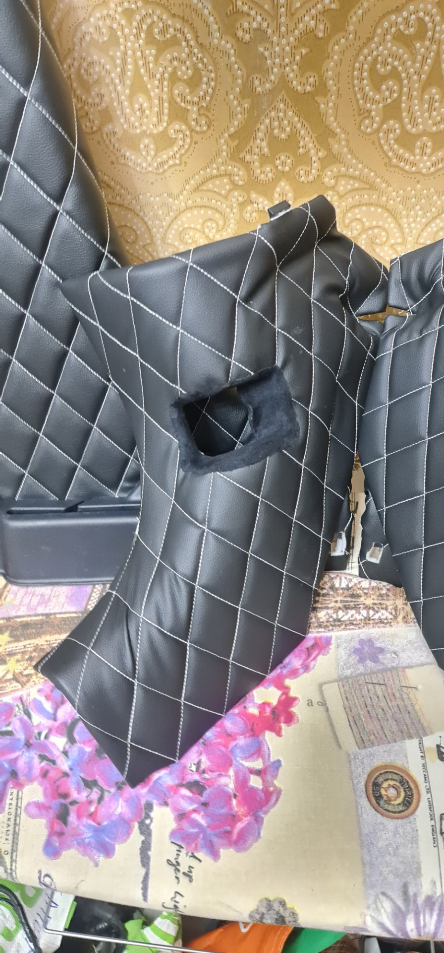

Ну и раз осталось ещё много материала из кожи, чтобы не так бросалось в интерьере только центральная стойка, решено поработать ещё с одним элементом.
Перетягивать его сложно, с ним точно надо было делать выкройки. Поэтому без волн и косяка не обошлось, но их не особо видно, а главный косяк скрыт под резиновым уплотнителем двери, так что все ок.
Почему же у ручки капота алькантара?, по той причине, что я накосячил с разрезом, перетягивать заново не вариант, поэтому вышел из положения как то так.

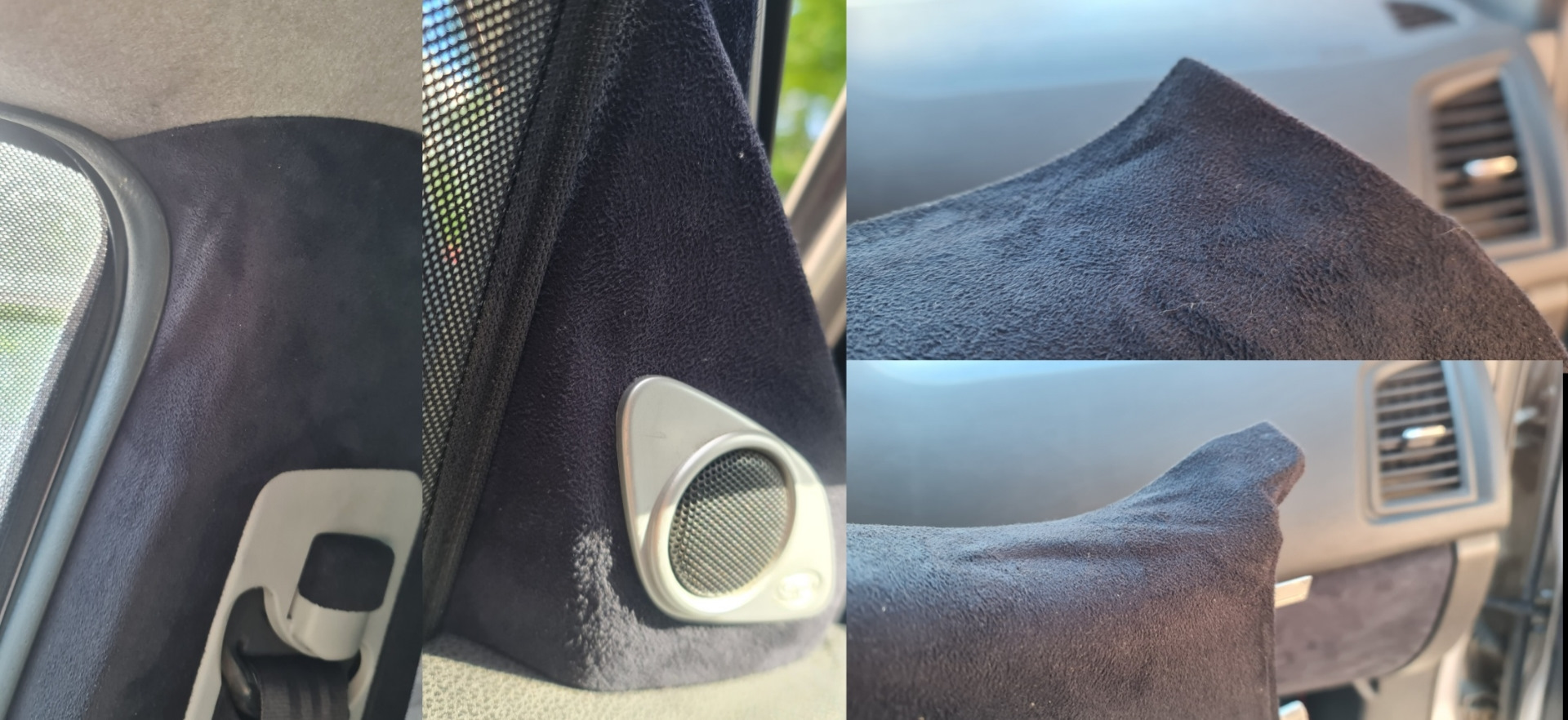

Итог всей работы.
Кто заметил, что кнопка перетянута. Так вот все же удалось победить элемент хоть немного. С использованием запрещённых технологий, да простит меня asx но всё же пружина от автоваза🤦♂️, сорян но если так судить глобально то уже много разных элементов не из Японии, а про сборку я вообще молчу, от Японской сборки осталось наверное 20%, а после последнего будущего обгрейда будет где-то 10-15 %. Так как в машине менялось, снималось и улучшилось куча всего.
Искал я магазине более усиленную пружинку, ничего лучше и дешевле небыло чем это.

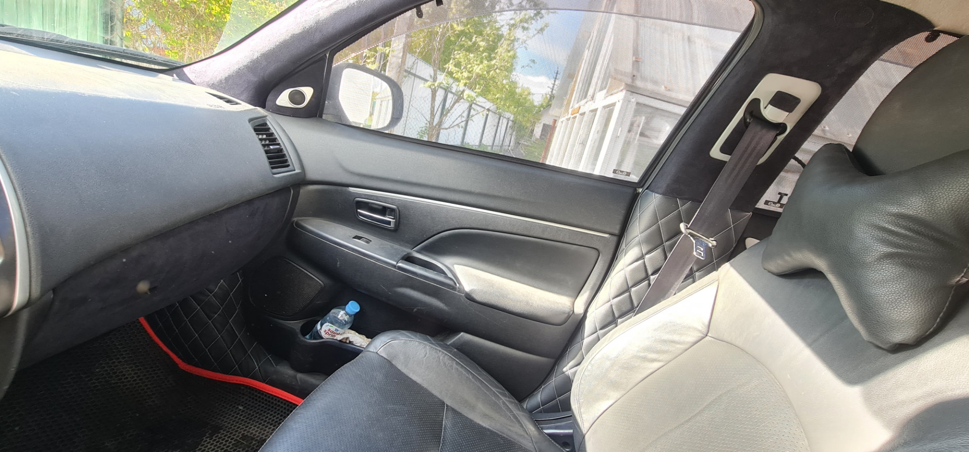

Наступает солнечный денёк, и наконец-то все элементы стоят на своих местах.
Честно мне нравится результат, по крайней мере лучше чем просто чёрный. В машине много комбинированного поэтому оставлю так. Красить не стал, так как если будет царапина, или притертость от регулировки, она будет светлой и выделяться.

Кожа впервые с ней работал, перетягивать не сложно, главное хороший клей, а так конечно надо научиться делать красивый шов, делать выкройки и тогда будет правильно и качественно. Цена 1000
К примеру как надо было делать.

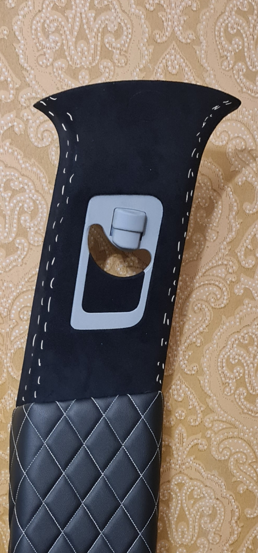

Алькантара ну как сказать чтобы не обидеть, ну на 2 бала из 5 тянет конечно, а так очень не доволен. На ощупь пойдёт, клей так себе и клеится отвратительно, отлично клеится только сама с собой, а не к пластику. Короче Китай дешёвый лучше не брать, так что или настоящую, но она дорогая в 5-7 раз китайской, или попробовать корейскую она в 1,5 раза дороже китая, не знаю Короче самоклейкой не доволен я. Цена 1000.
