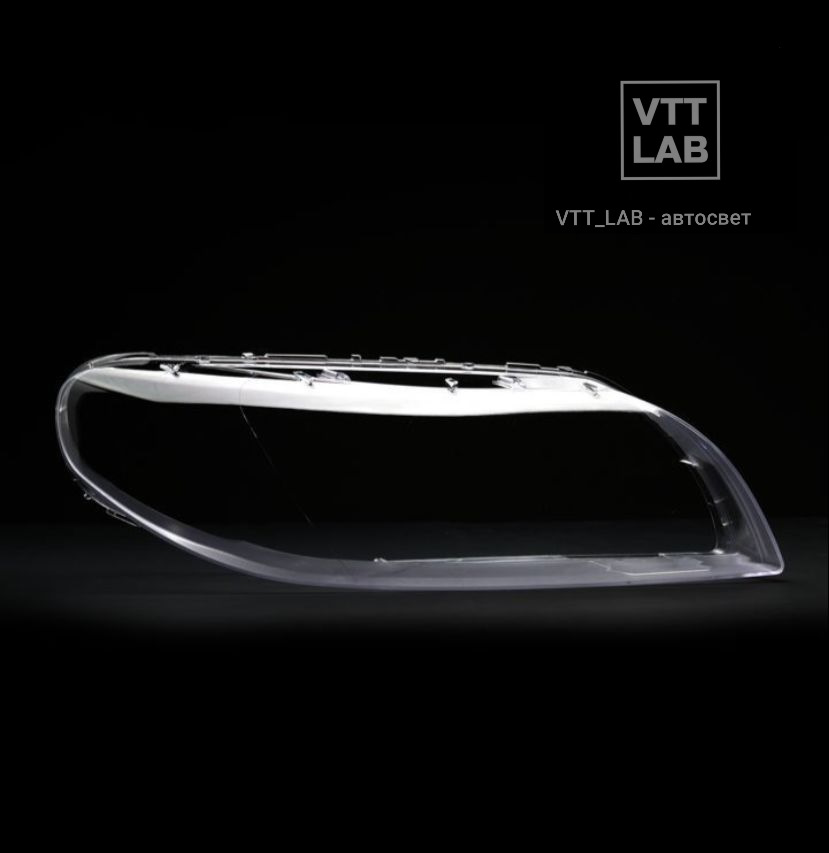

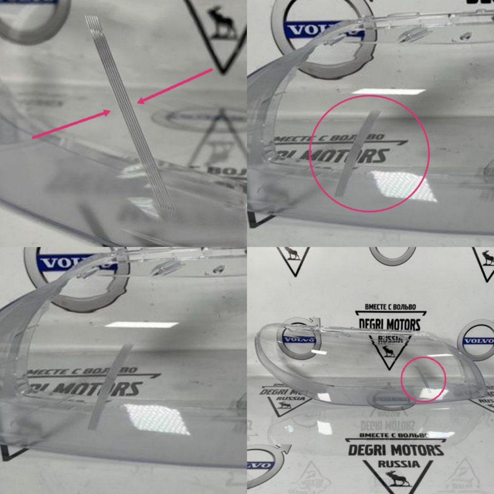

Вот те варианты стекол, в которых лучше разобраться :

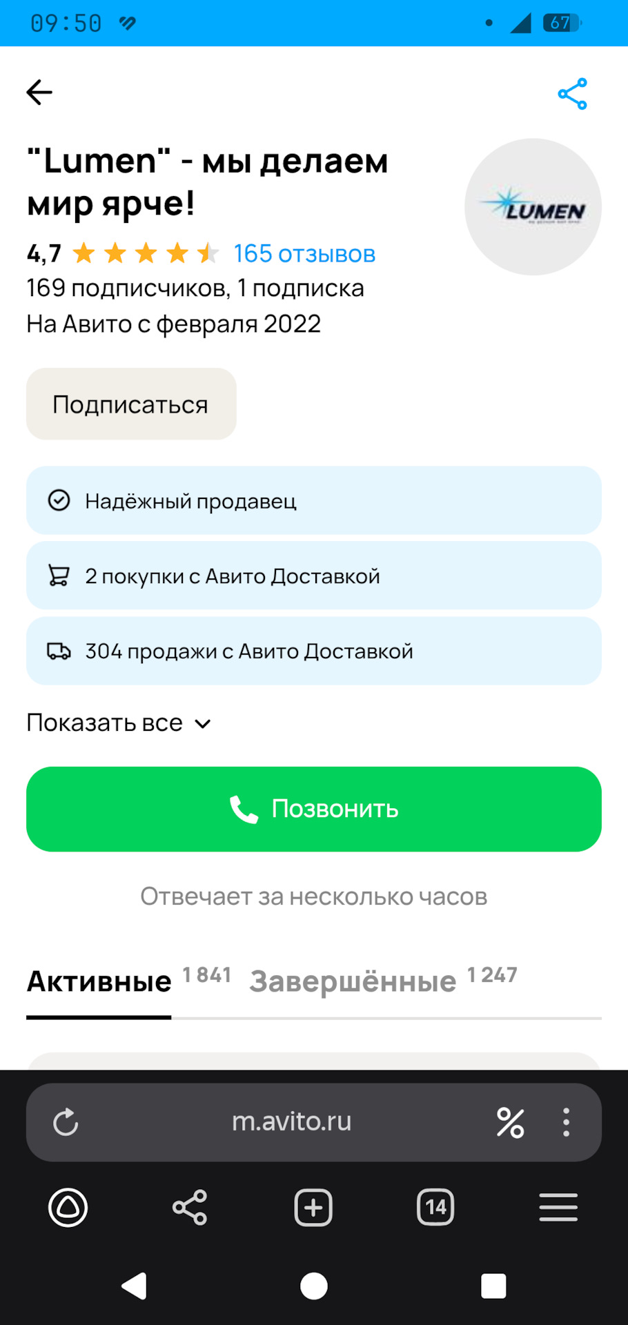

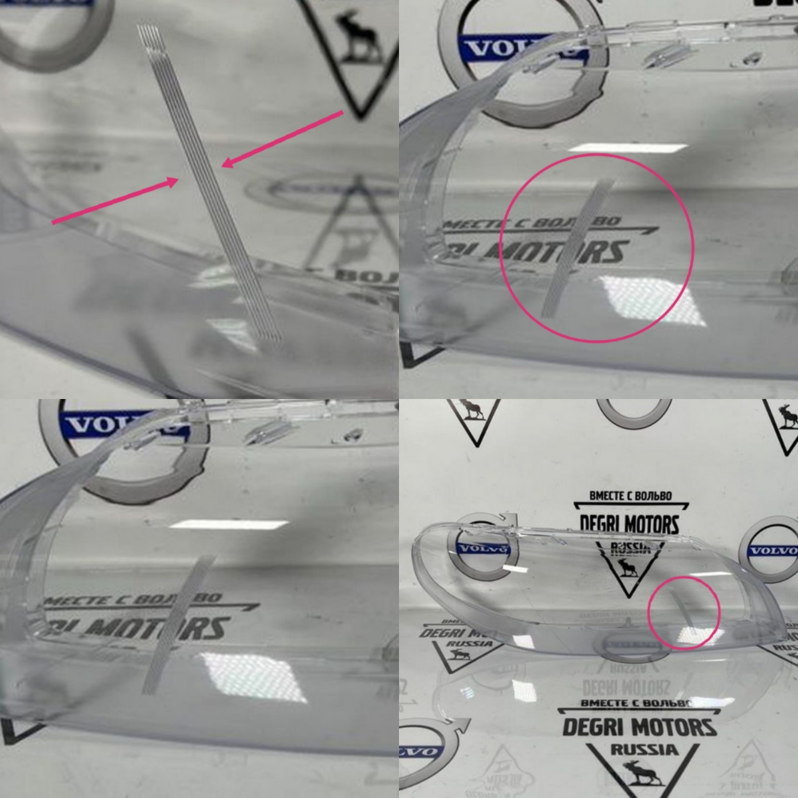

"ДЕШМАН" (Китай noname) — наш рынок наволнен ими. Никаких стандартов, ужасное качество, если взять в руки за края и начать скручивать, то можно подумать, что они сделаны из резины ((
"ПРЕМИУМ" стекла от завода "LUMEN" (Польша) — Очень высокое качество!Класс пластика "А". Все допуски до миллиметра соблюдены, отливка, защитный слой от UV лучей, напыление лака,
направляющие по толщине такие же, как оригинал. Не искажает световой поток. Полное соответствие размерам оригинального корпуса! Проверено многократными установками. Именно на них я и остановился.
Как ни странно были они только в VTT_LAB luber338

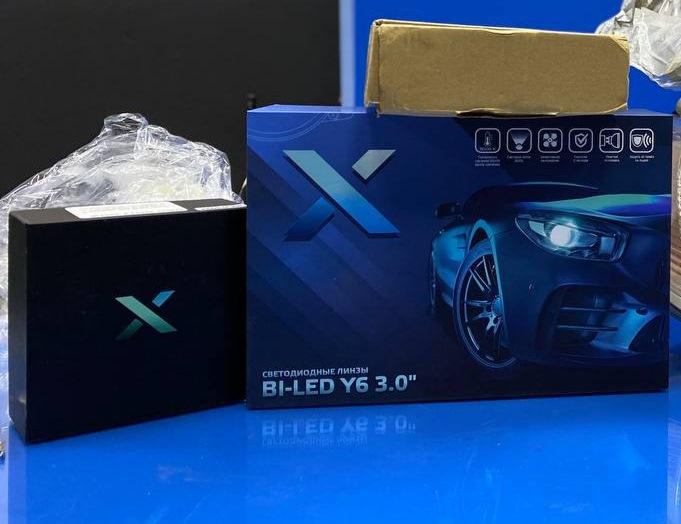

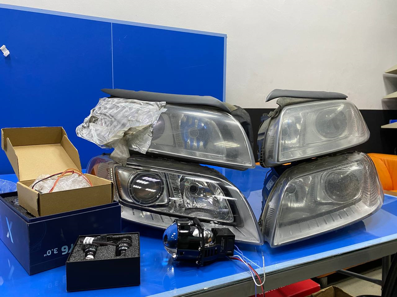

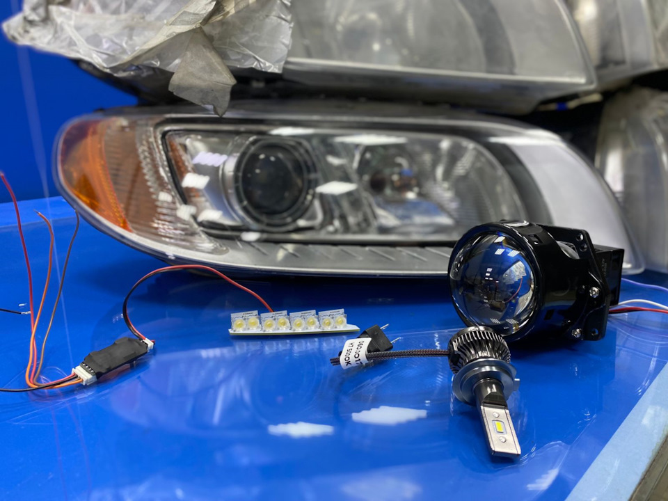

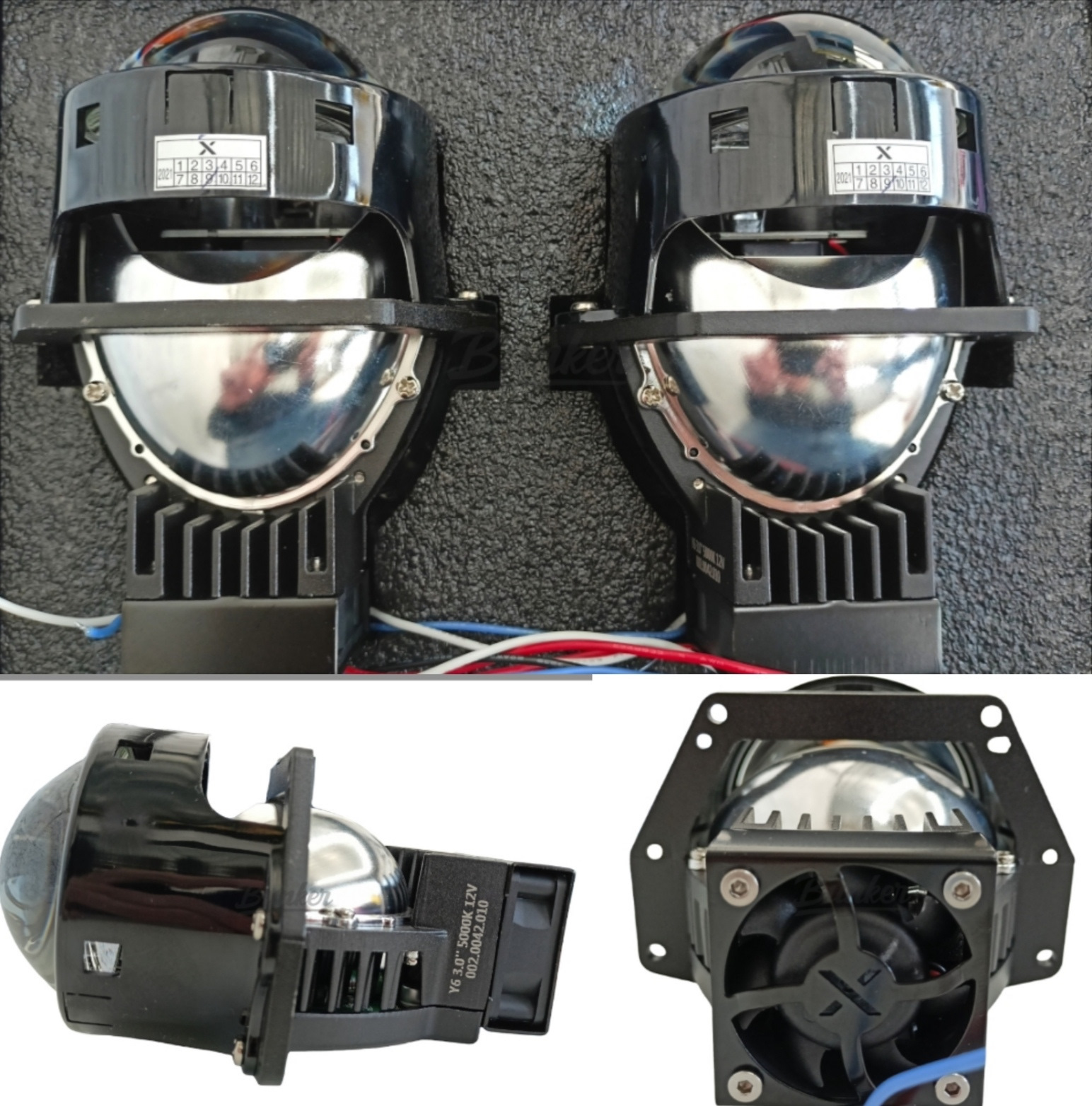

Теперь перейдём к героям нашей саги. Выбор по свету, после упрямых и долгих поисков пал именно на них.
Ближний свет:
Светодиодный би-модуль Dixel X-LED Y6 3.0 5000K по габаритным размерам немного меньше модуля Hella 3R, 5R с D1S лампой. Крепежные отверстия модуля полностью соответствуют размерам модуля Hella 3R, 5R.
Особенностью данной модели является наличие двух чипов SA7070 в основном отражателе и SA3535 в дополнительном.
Расположены чипы в одной плоскости, с разных сторон радиатора. Чип который расположен внутри корпуса имеет отражатель из алюминиевого сплава, с нанесением гальванического напыления. Оба чипа работают в паре в постоянном режиме, управление дальним светом осуществляется подвижной шторкой.
Торцевое расположение упрощает установку на модели автомобили с адаптивным светом и облегчает их обслуживание.
— Дальний свет:
Светодиодные лампы DIXEL White Night 7, 5000K
Светодиодные чипы 1860 в точности повторяют нить накаливания галогенной лампы. Благодаря этому, при установки ламп DIXEL White Night 7 в рефлекторную оптику, получаем правильную СТГ (светотеневую границу), без засветок.
У этой модели очень зорошее охлаждение, а значит и срок жизни светодиодных чипов будет куда больше, чем у конкурентов. Благодаря алюминиевому корпусу прогрессивной формы удалось достигнуть высоких результатов, в размерах штатной галогенной лампы.
Современная схемотехника драйвера позволила избавится от внешнего блока управления.

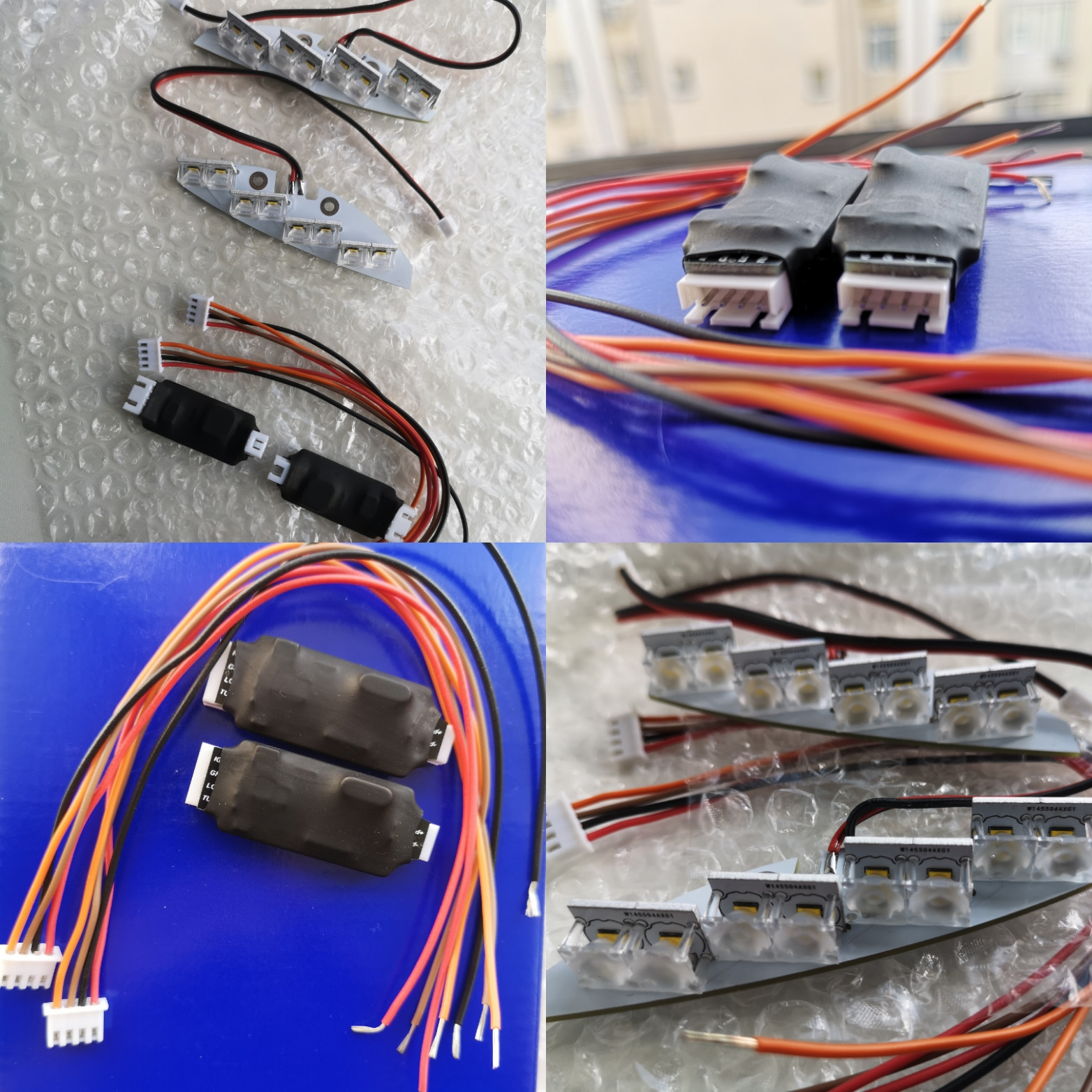

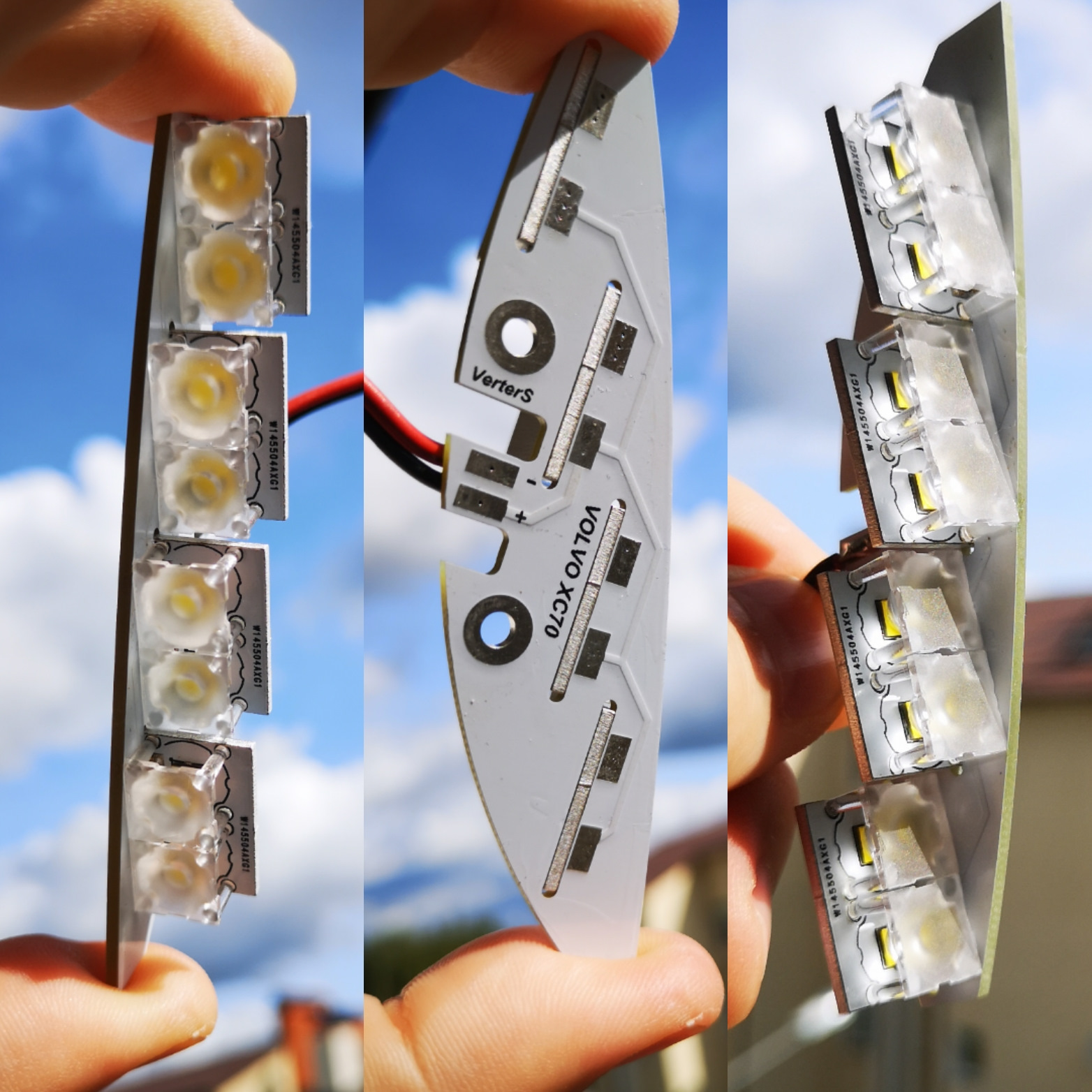

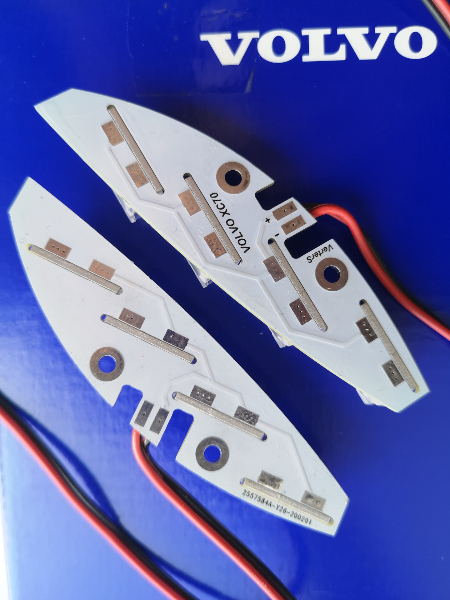

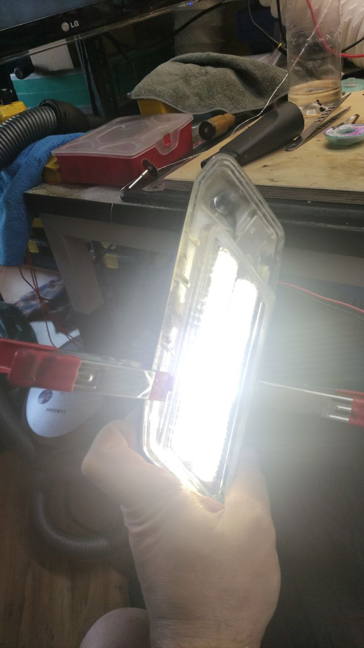

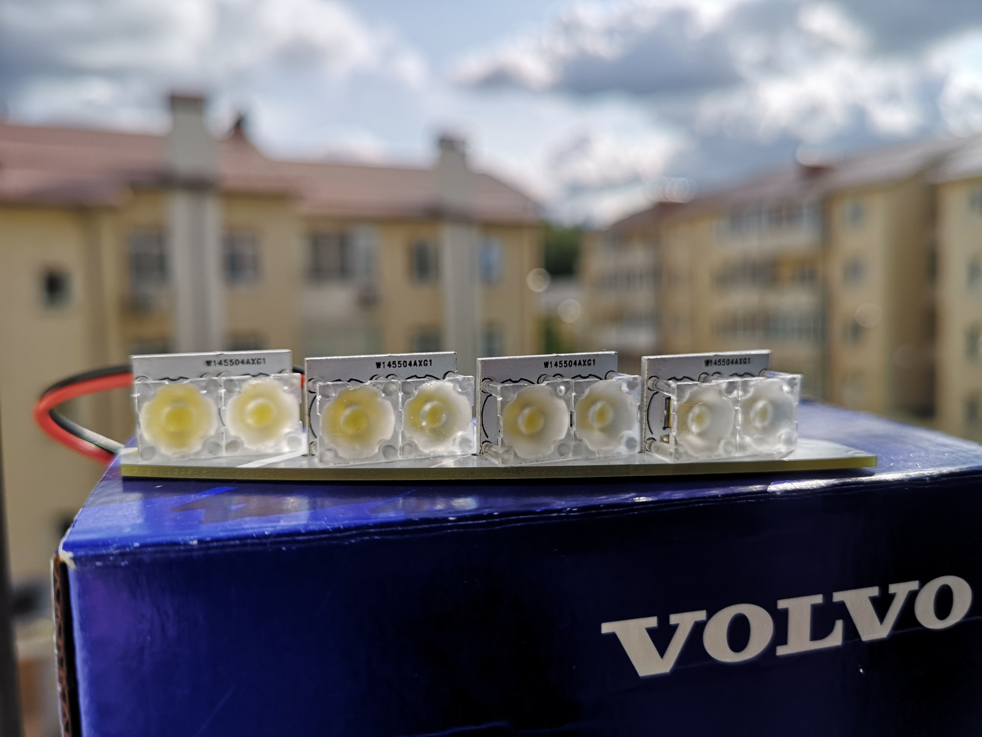

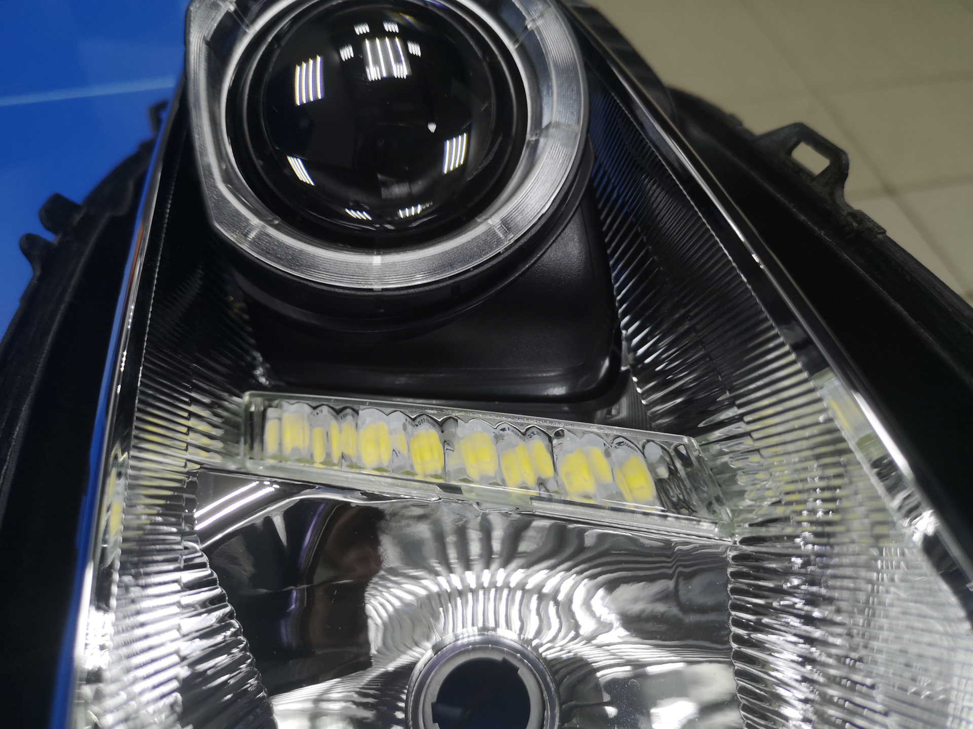

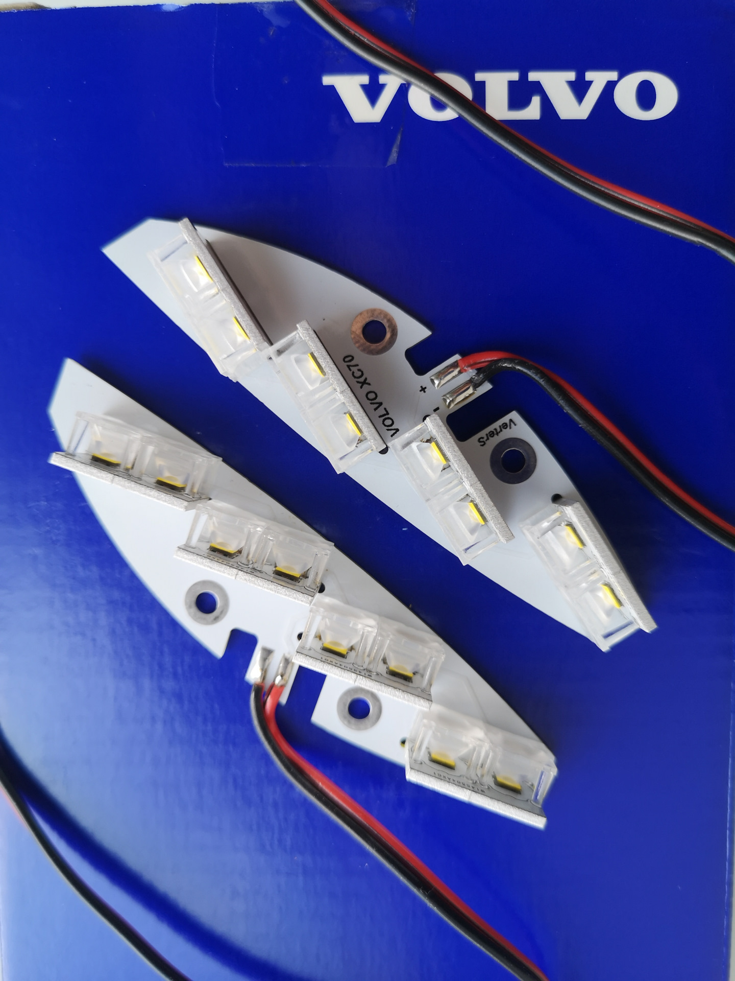

ДХО в блок габаритов :
Да, кастомные ДХО в секцию габарит Volvo XC70 от Александра aka VerterS уже год как томились на чердаке. Как по аналогии с хорошим 🍷 вином… со временем, набор стал уникальным и редким!

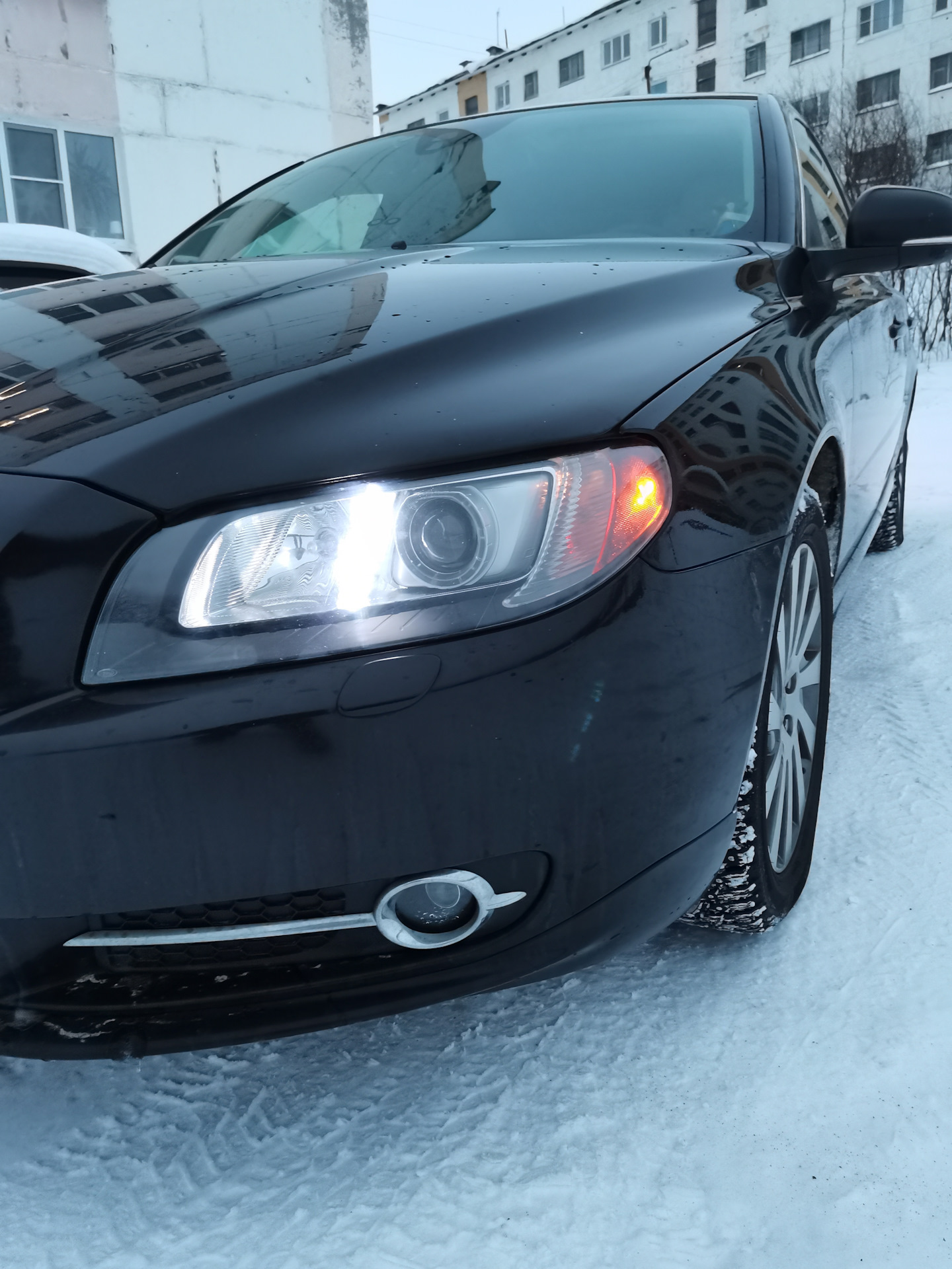

Все вышеперечисленне компоненты были куплены частями и не сразу. Где-то повезло съэкономить, главные элементы были приобретены в VTT LAB у Артёма luber338 по правильному ценнику. А что касается комплекта стекол, так их было всего несколько комплектов в Москве.

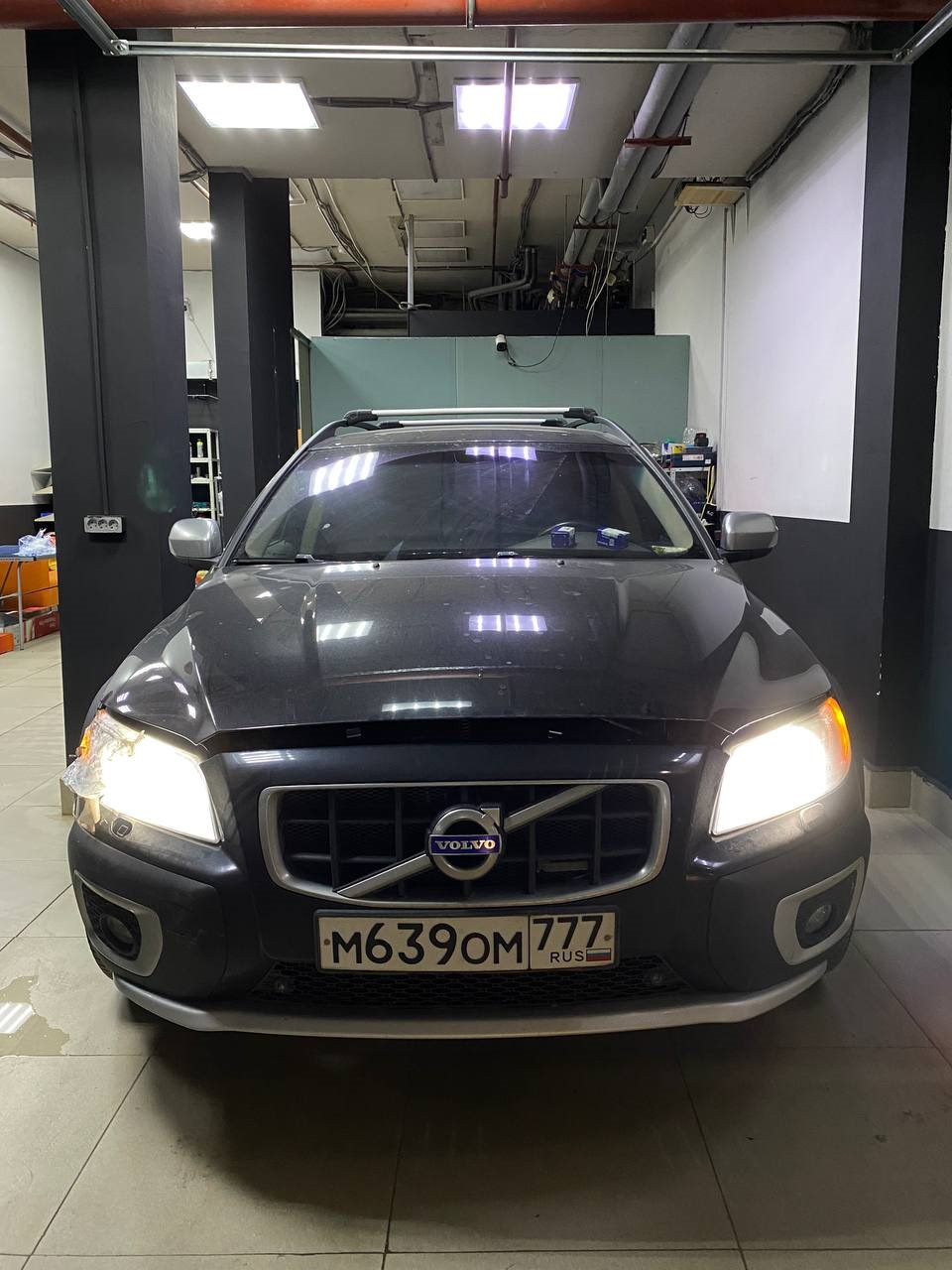

Теперь настало время самого сложного… сборки комплекта фар.
Как в старом советском анекдоте:
Входит стюардесса в пассажирский салон: — Дамы и господа, Вы находитесь на нашем новейшем и современнейшем авиалайнер в мире. Для того, чтобы помочь вам скоротать время полета, на борту нашего лайнера имеются: в носовой части самолета у нас находится кинозал и три бара, в хвостовой — залы игровых автоматов, на нижней палубе — бассейн, на верхней — теннисный корт и сауна. А теперь я попрошу вас пристегнуть ремни безопасности, потому что сейчас вместе со всей этой. х¥@&₽§…мы попытаемся взлететь! 🙏
* P. S.
Процесс установки был не лёгким, но жутко триллерным, а написать столь яркую статью меня вдохновил автор, спец своего любимого дела, опытный "хирург офтальмолог")), он же владелец студии автосвета VTT_LAB, Артём luber338

Маленькое замечание по стёклам, все дубликаты стекол — это Китай (качество зависит от производителя), никакой Польши нет и не было. 👐

добрый день. а какие на ваш взгляд самые оптимальные би-леды для маленького города где не везде освещение и пешеходные тротуары. для трассы не принципиально.
Dixel Y6

Николай, уверен, что всё возобновится и на новых компонентах.
Да ДХО от Александра VerterS серьезно стала как редкая нужная вещь ) жалко что больше не делает
Скоро будут)
Хс60/S80/XC70
Но сначала на xc60 же ?)))
Нет, разом выпустим партии)
Ух тыж всё я на низком старте
Все уже разрабатывается ))
Уже пробники реализованы. ДХО, + притухание — мощные современные диоды
Аааа ашалеть . Поскорее бы ты в Питер рванул бы за ними )
