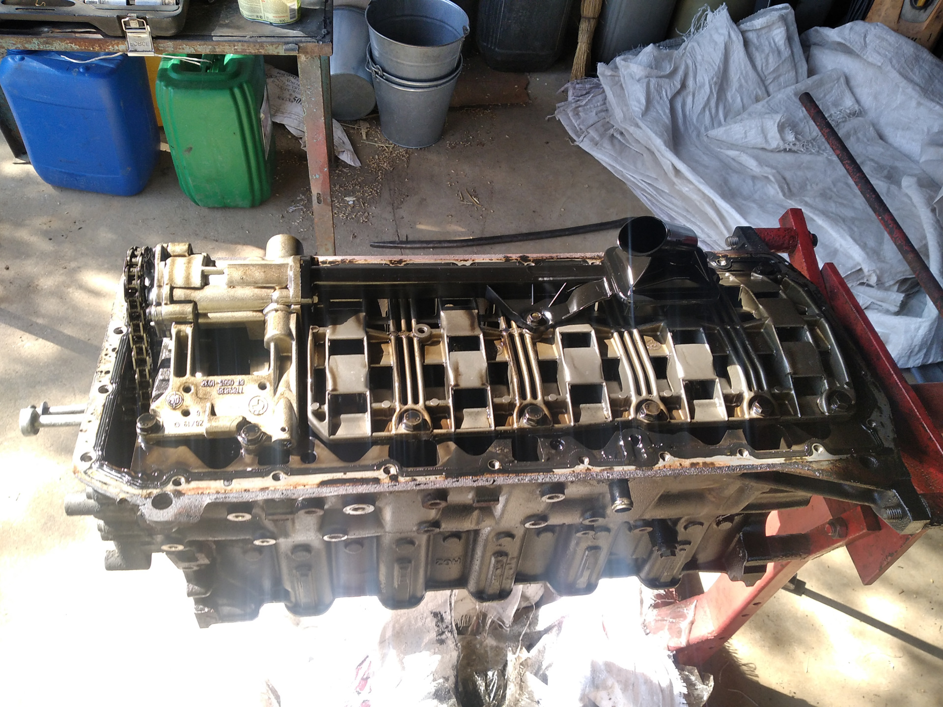

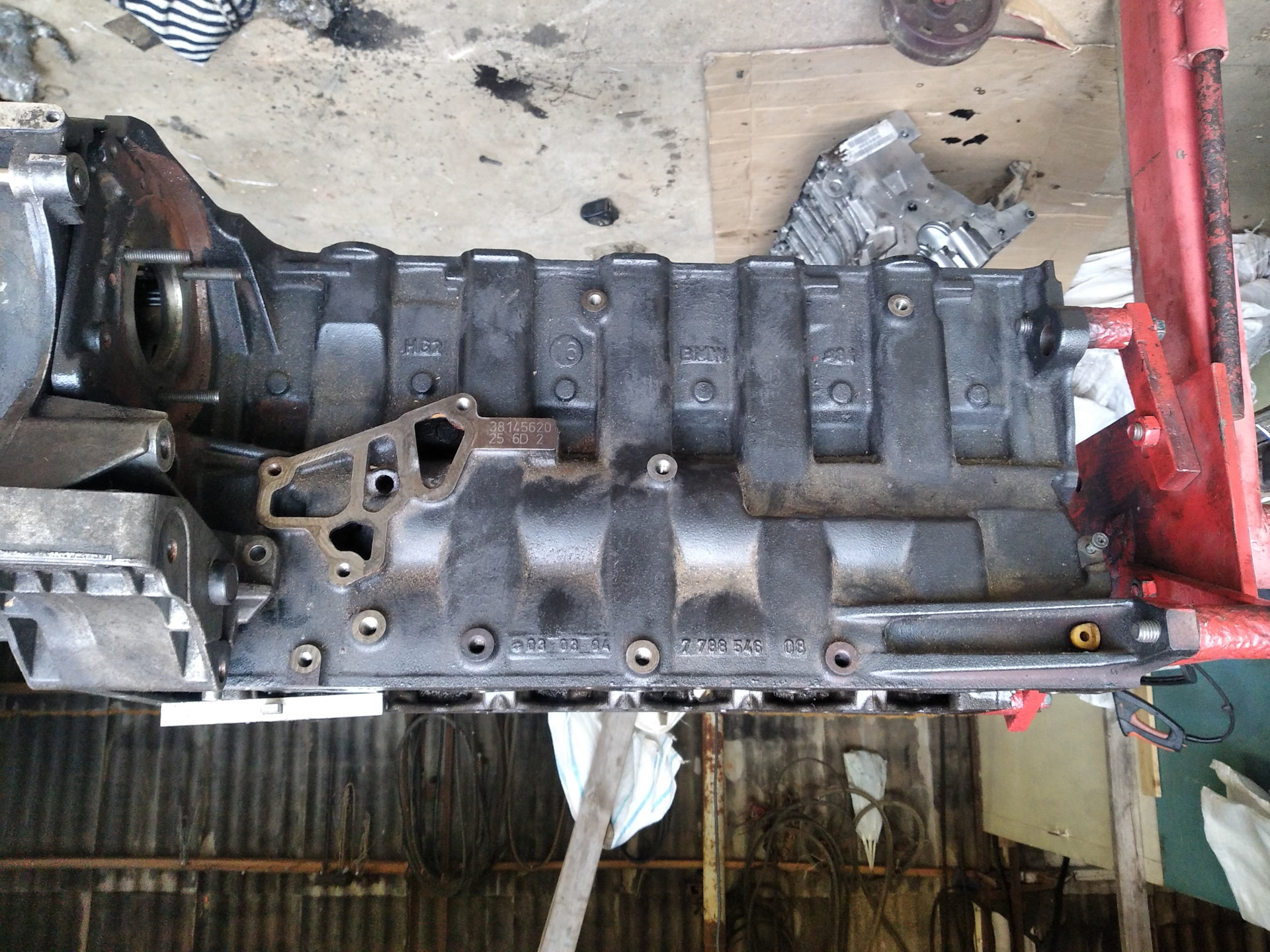

Спустя 45к после ремонта, у меня застучал двигатель, шатунный вкладыш. Блок ставил идеальный, но и он подвёл, трещина на одной гильзе, но с ней двигатель работал, даже коррекции отличные были. Можно было бы пойти простым путем и дешёвым, гильзовкой одного цилиндра, запчастей в наличие у меня хватает, но я выбрал другой путь, установка чугунного блока, никогда с завода они не стояли на е70, е71. Будет видео об этом на моём Ютуб канале. Сравним и вес блоков.

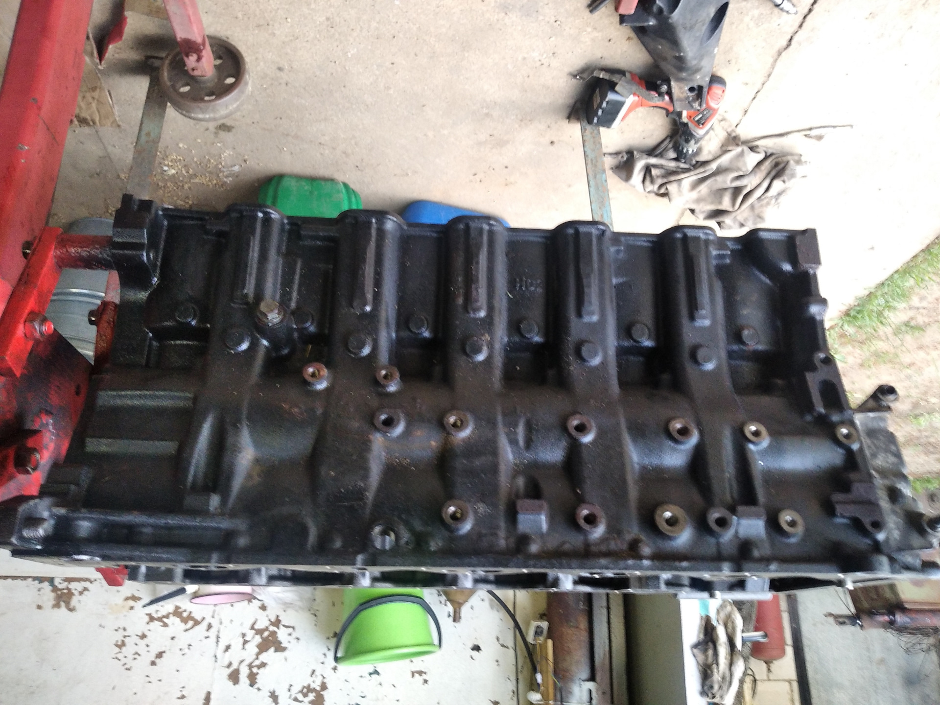

Купил я блок с е60 2.5д, по факту блок 3.0д, колено будет с двигателей д3, д5, поршня найдена отличные с д5 двигателя (bi turbo), усиленные, хотя и за 45к обычным поршням ничего не стало, отвечаю, душил я иска жёстко. ГБЦ будет стоять с мотора 3.0 д3, д5, с улучшенной продувкой (задувкой😂), клапана впуска больше чем выпуска. У меня стояла ГБЦ с 2.5 d3, там что впуск, что выпуск одинаковый диаметр клапанов, ехал икс всё равно бодро.
Почему чугунный блок? Да всё, нет ресурса у алюминиевых блоков, выработаны, устали. Друг ездит с трещиной, второй друг выкинул мотор, потому что куски гильзы уже начали отрываться. Да и вы ездите с трещиной, даже не подозревая этого, возможно.

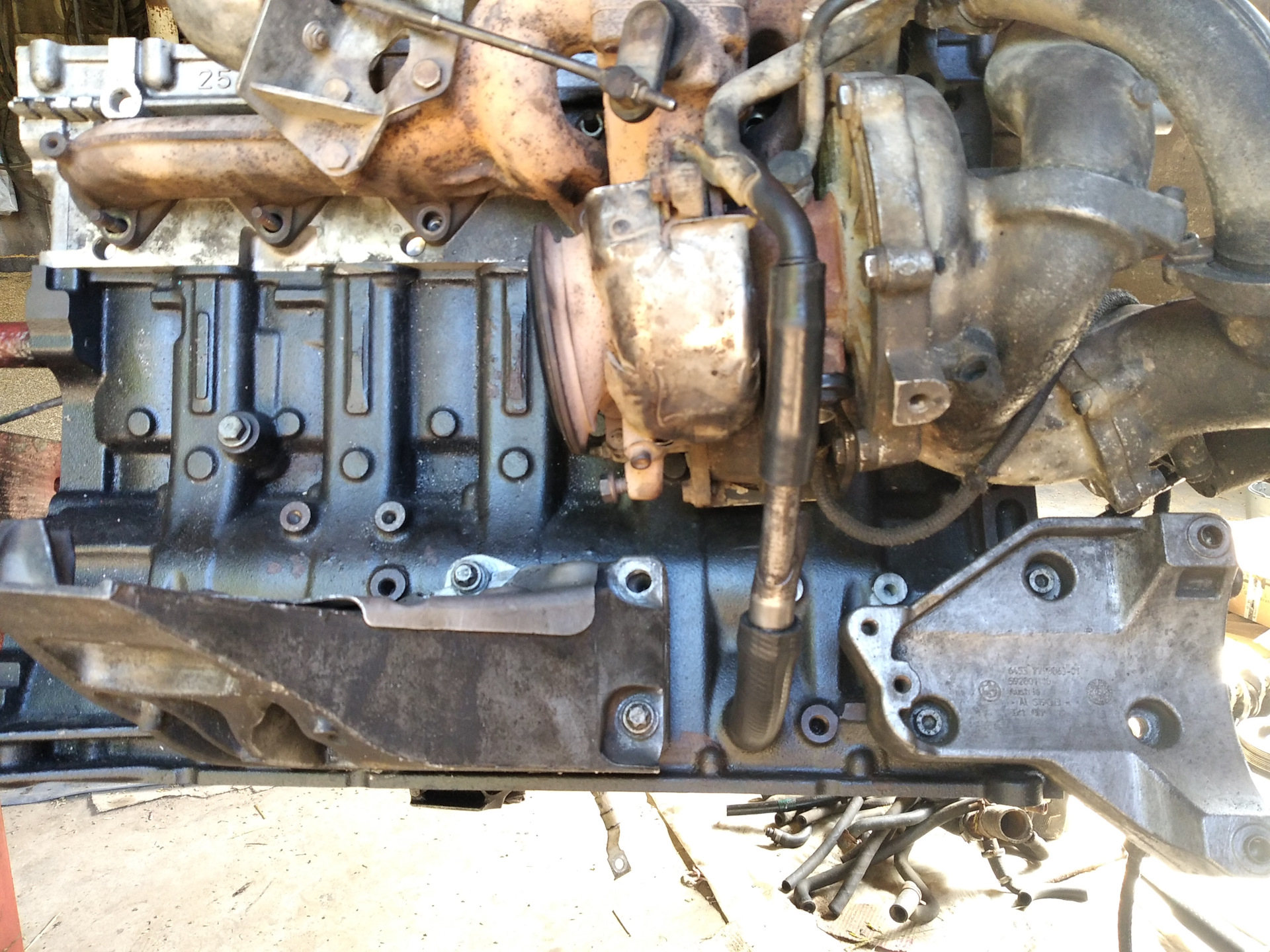

Будет видео, расскажу все отличия, что подходит с предыдущих поколений двигателей m57 d2, d4 (чугунные блоки) как можно изощрятся с нашими иксами, но только в пользу. Покажу все блоки алюминиевые, их у меня 6, ни один не идеал после 300к пробега, хотя некоторые ставь и езди или в люди, но это не мой путь. Я свой блок искал идеальным, месяца три потратил в 2019 году, а толку, всё равно убил или сам убился😂

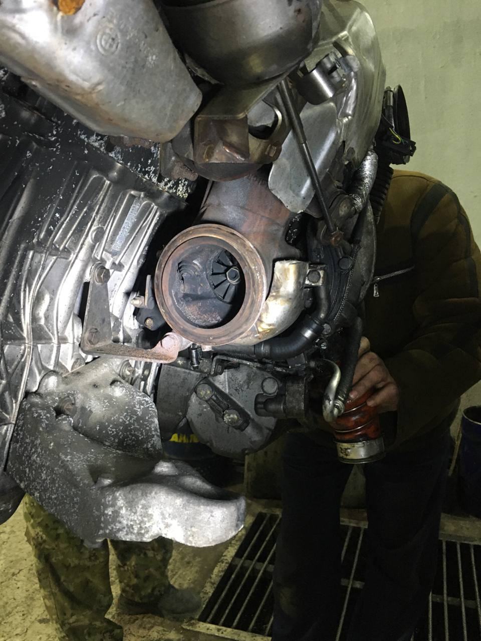

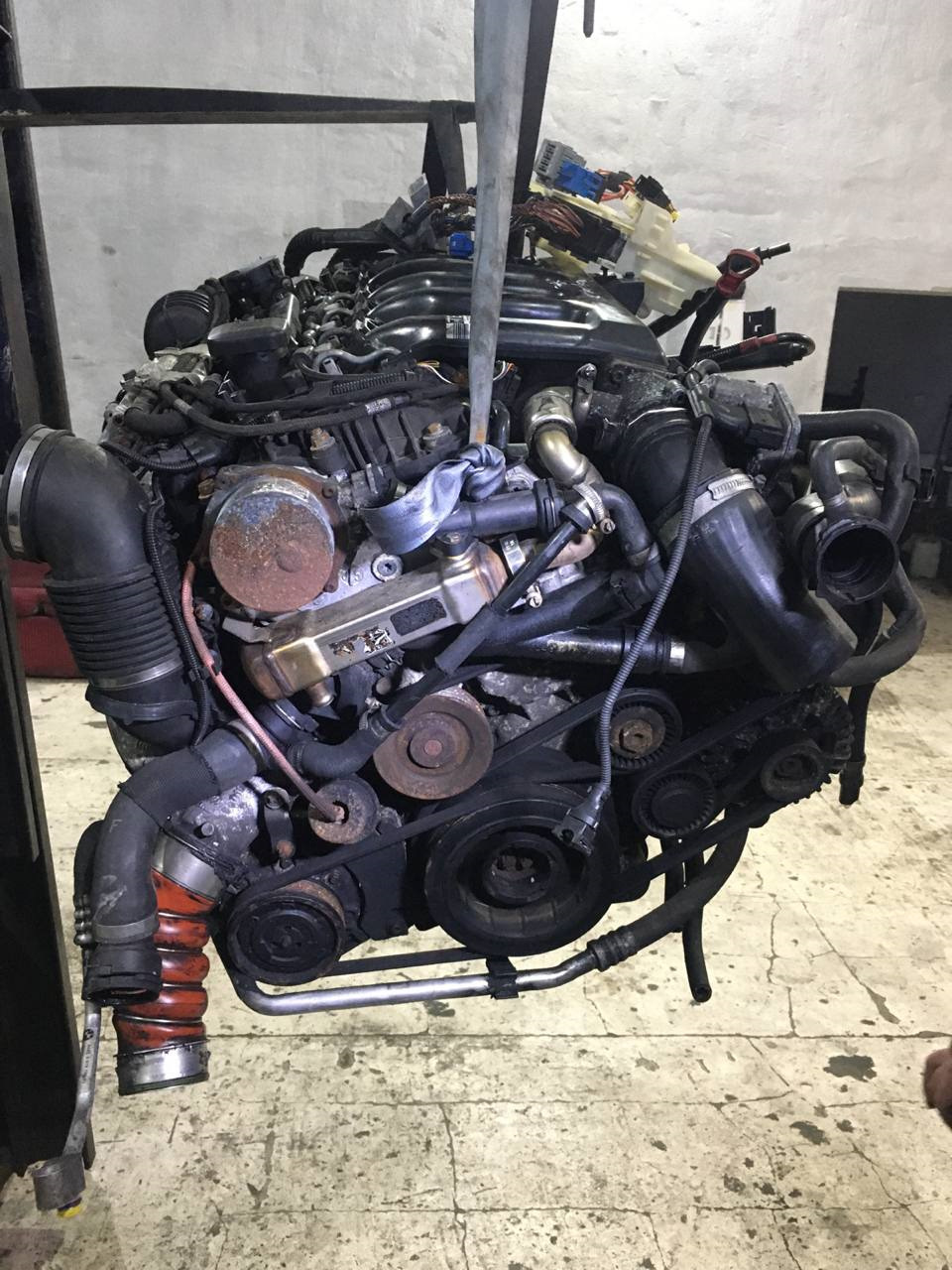

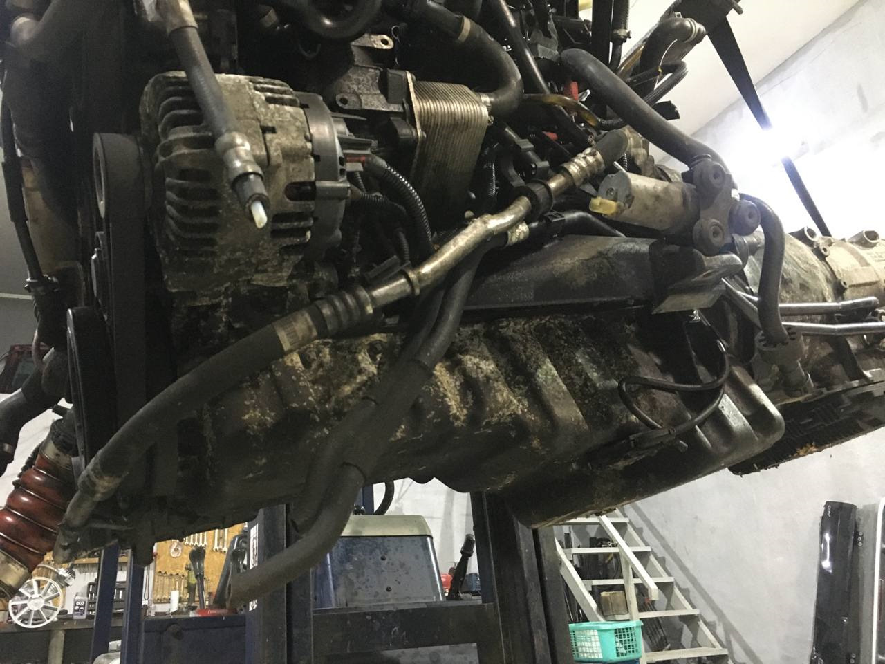

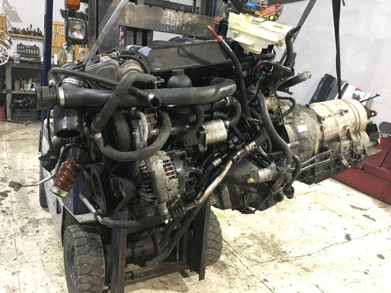

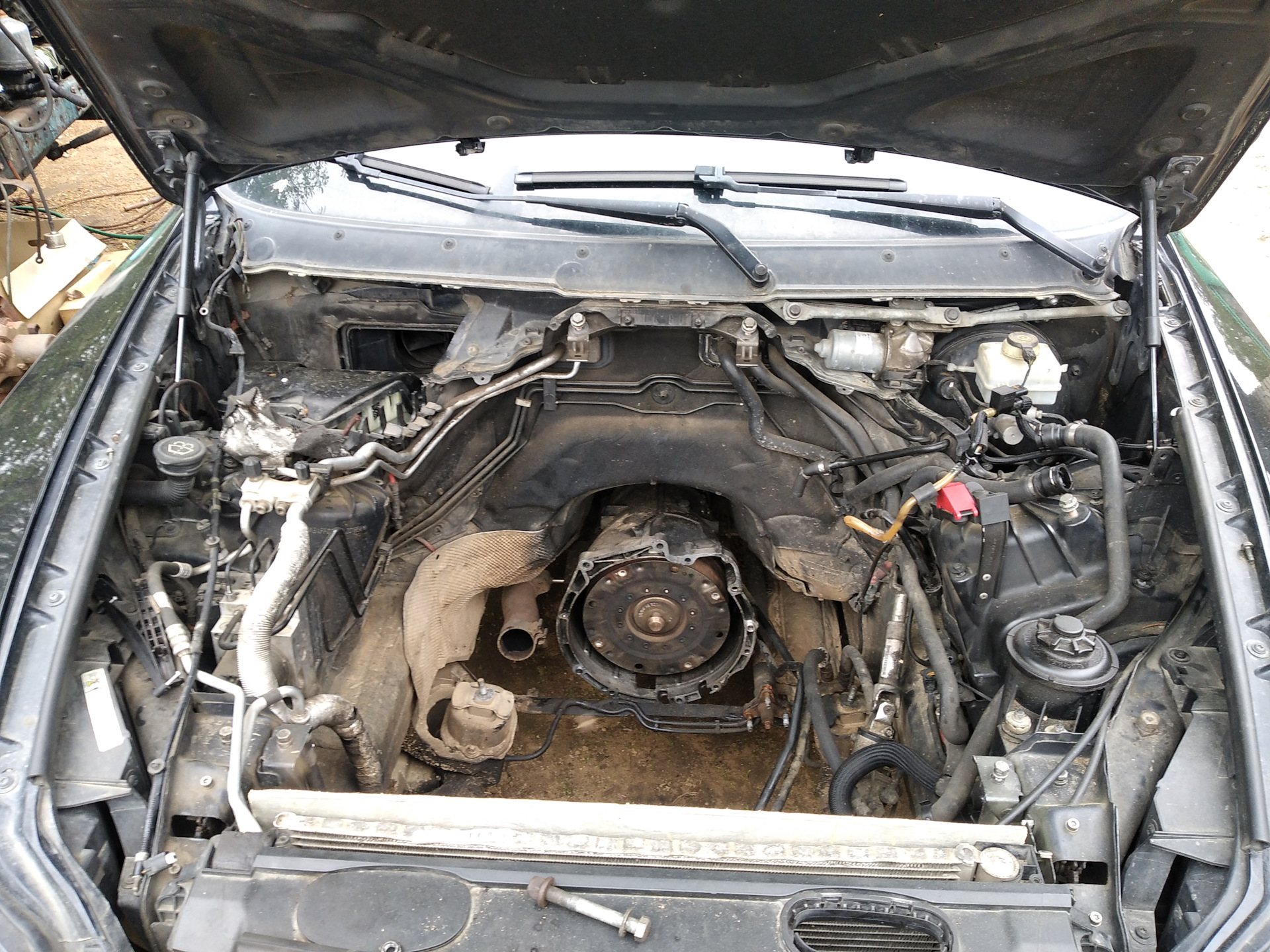

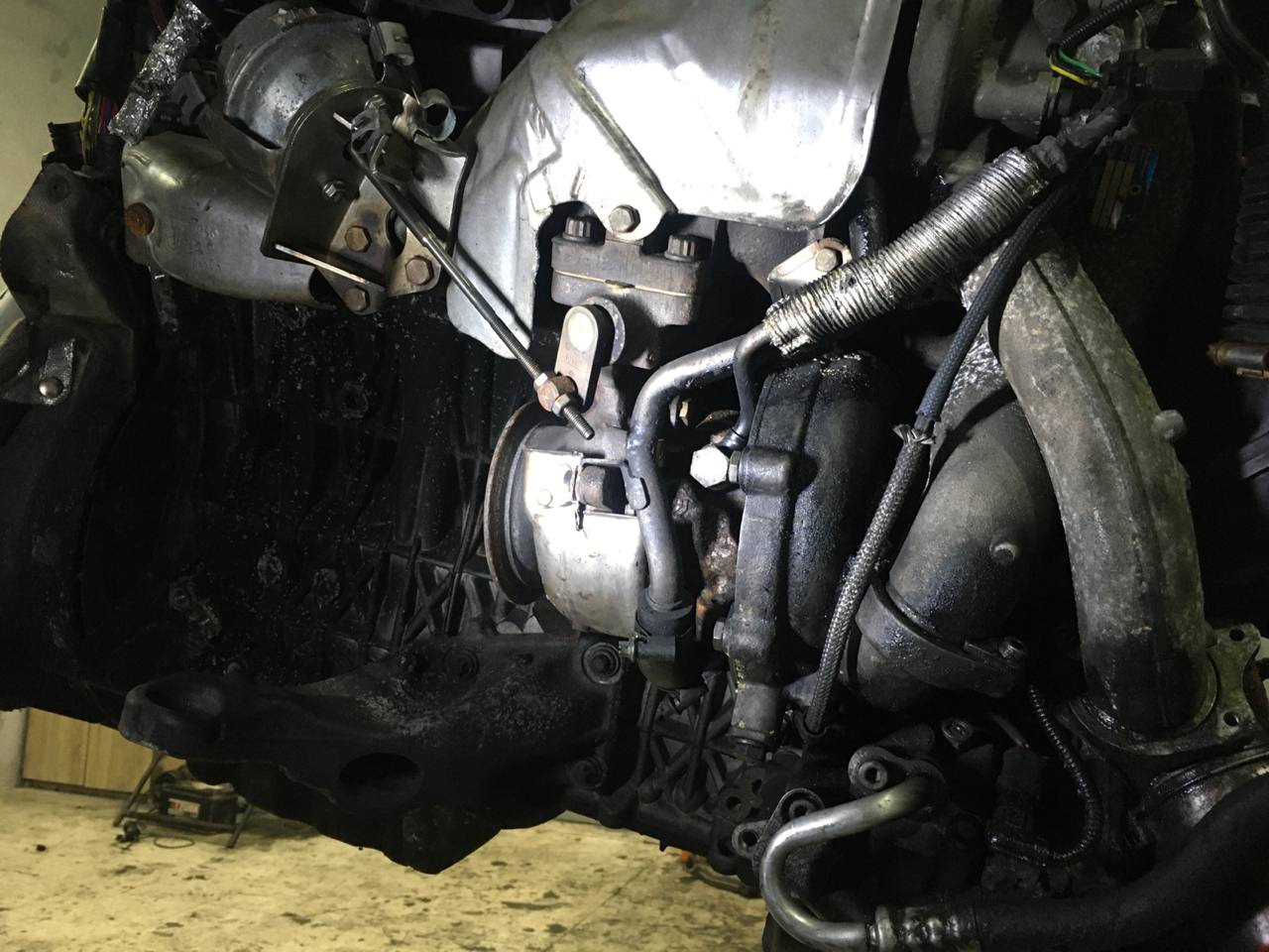

В общем есть у меня просьба, мне нужны фотографии мотора 3.0sd, 3.5d в обвесе, сбоку сфоткать, чтобы висело как можно больше навесного оборудования.

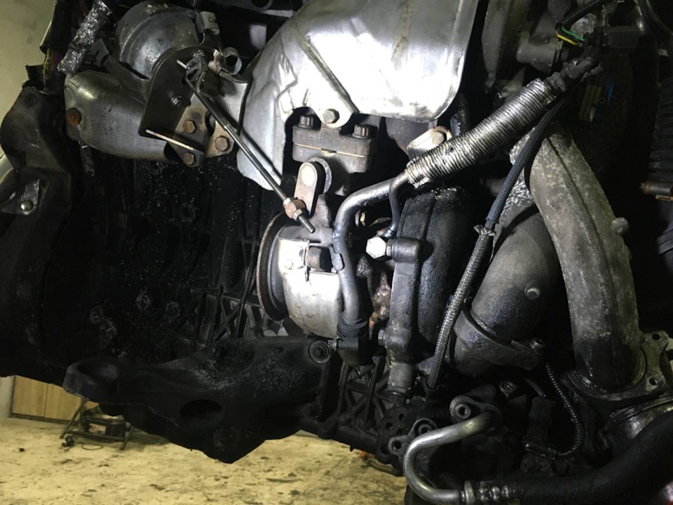

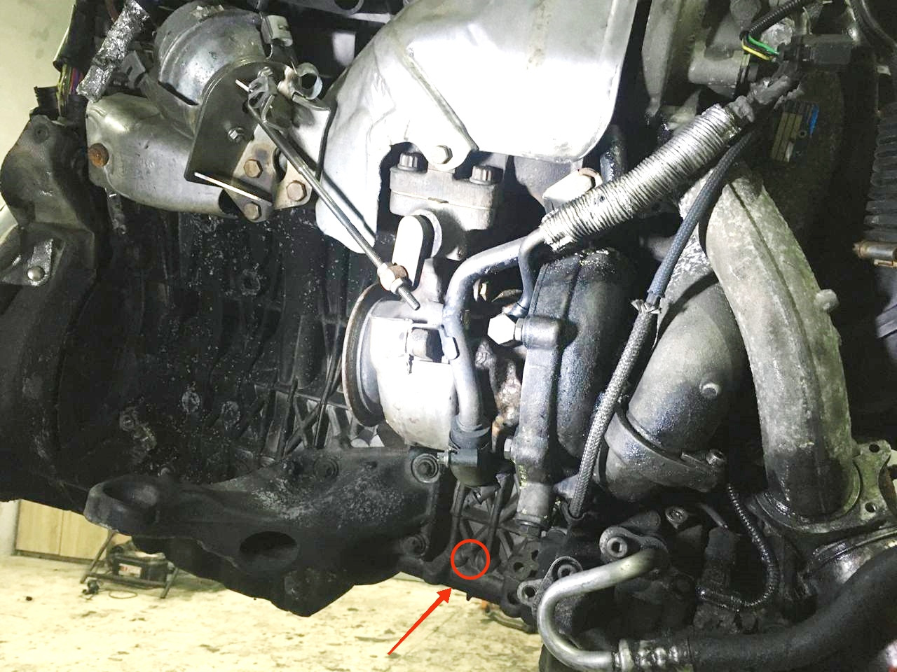

Просто будут доработки по креплению лап и сливу турбины, а мой компрессор кондиционера и ГУР остались подключены, лежат в моторном отсеке. Буду делать кондуктор по родному мотору, переносить все точки крепления на чугунный, боюсь что при переделки лап не станет ГУР или компрессор, мало ли я не так пойду усиливать лапы, не в том направлении, что будет мешать установке навесного оборудования.

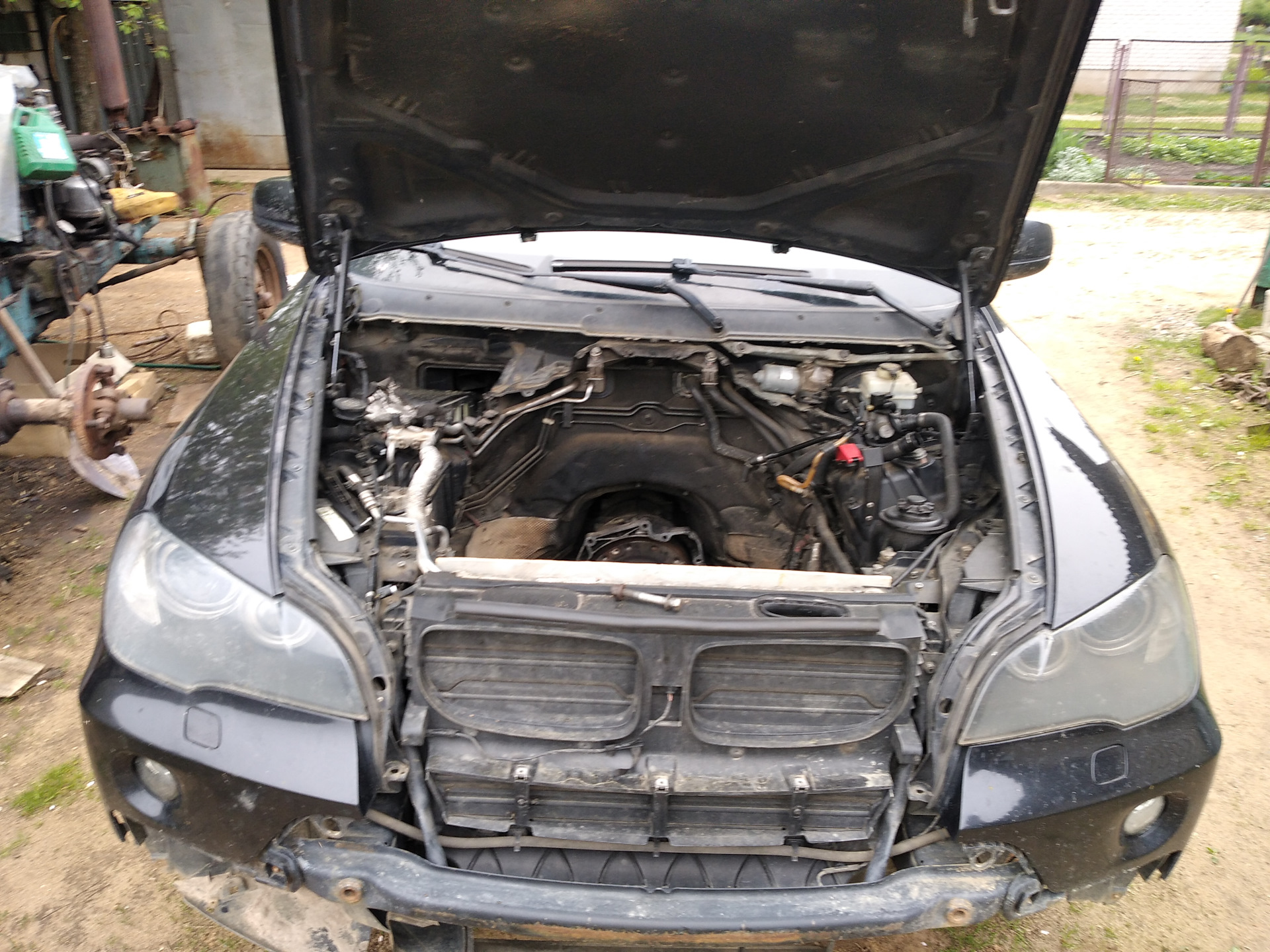

Стуканул движок месяц назад, я в это время сломал ногу, но снять двигатель успел, снял быстро, без ямы и подъемника, БМВ в плане ремонта збс тачка. Пока на реабилитации, но сегодня уже примерялся что и как)))
Чтобы вы понимали, блоки идентичные по многим параметрам, практически одно и тоже, но переделки всё равно будут, такие как слив турбины, лапа крепления мотора и ещё мелочи не значительные.

Может чем-то эти фото помогут
Посмотрим, спасибо
Эта фотография помогла убедиться, что я иду в правильном направлении
