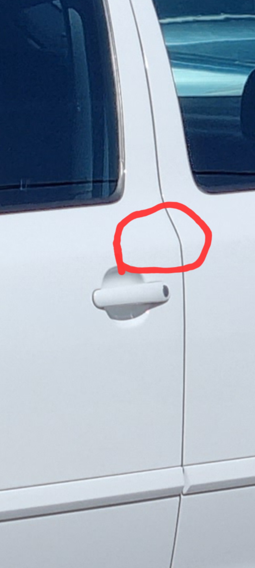

Была такая же проблема, но с задней дверью.
Нужно оттянуть ручку и на торце ручки подвигать пластмассу (когда оттянете, сразу понятно станет).
Я ее подвинул внутрь и дверь открылась.
Там кроме тросика ничего не видно, трос сам вставлен в паз, все нормально
Непонятно что двигать (
Наружняя ручка, не внутренняя.
Получилось, спасибо!)

Нажми на кнопку открытия на ключе, подойди к водительской двери и прижми сильно но аккуратно ее, надавливая в эту область, если не поможет, то попробуй на саму ручку надавить. Если успешно, то услышишь щелчок и дверь откроется. Скорее всего, в малярке дверь или замок поставили хреново. Хотя у меня такая проблема была зимой, причём замок был не замерзший…
Тросик был перетянут, спустил ниже и открылась😎
