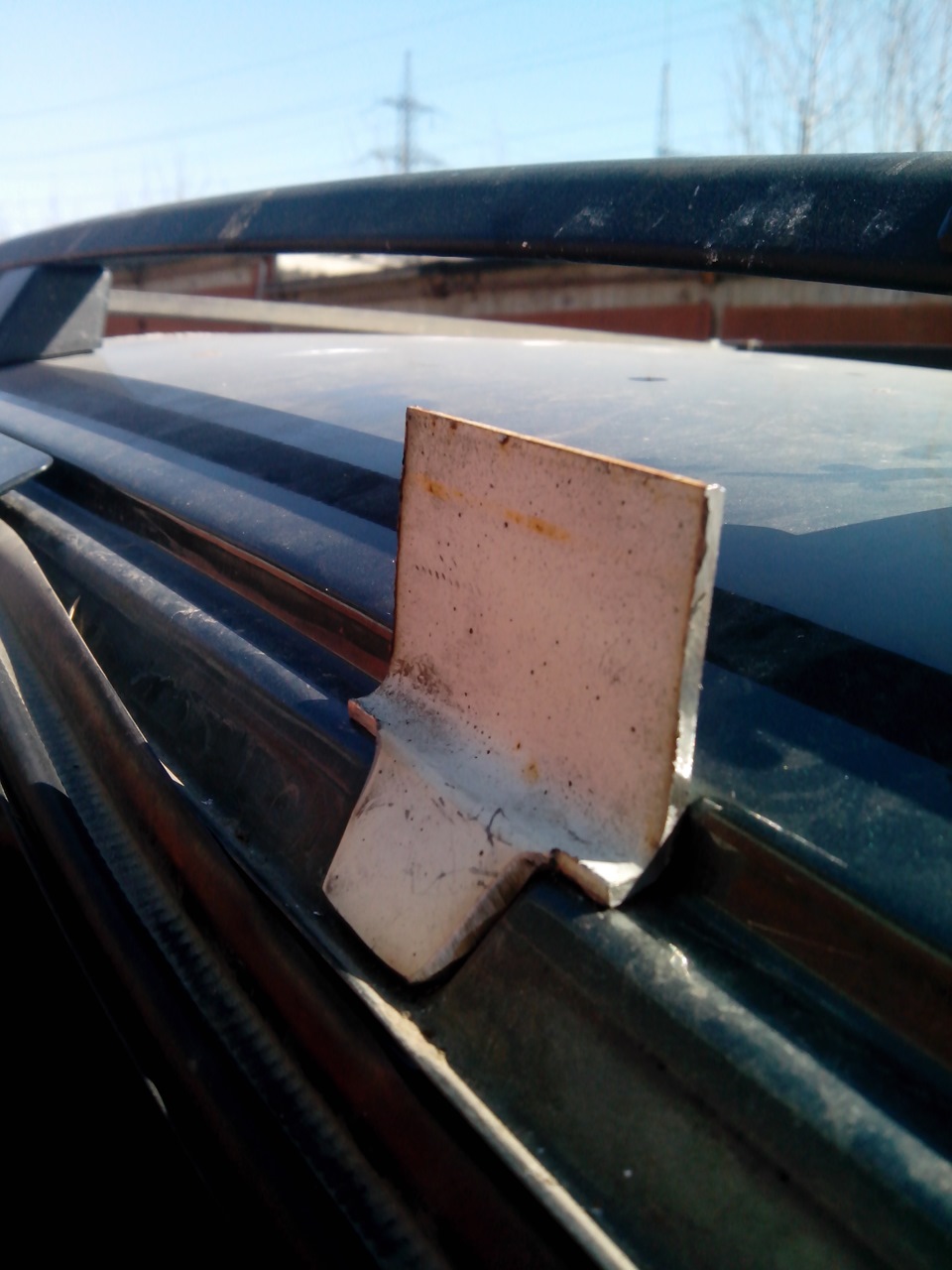

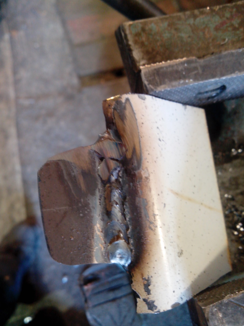

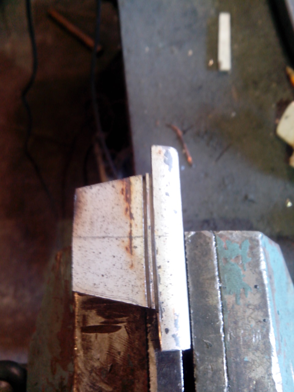

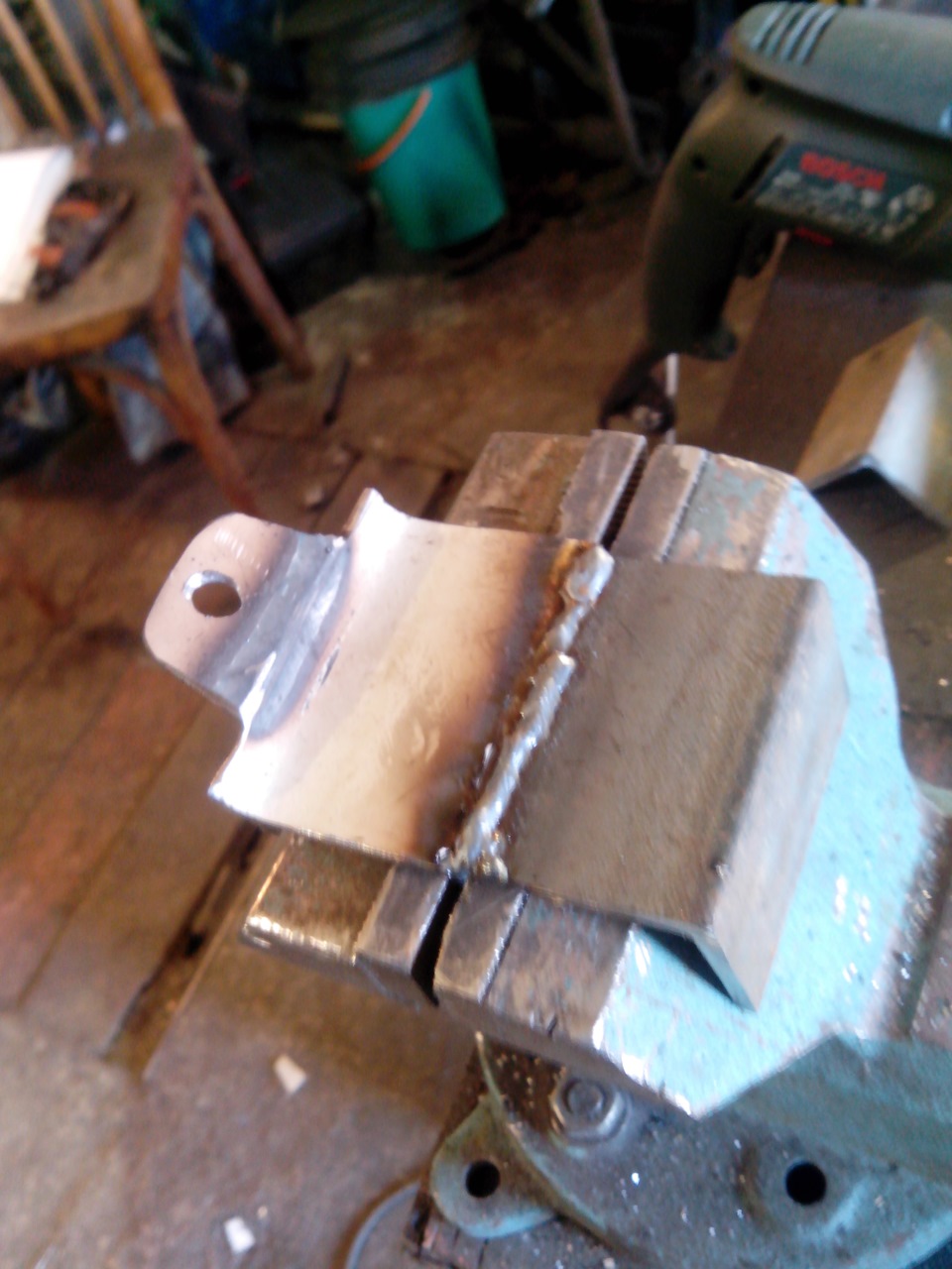

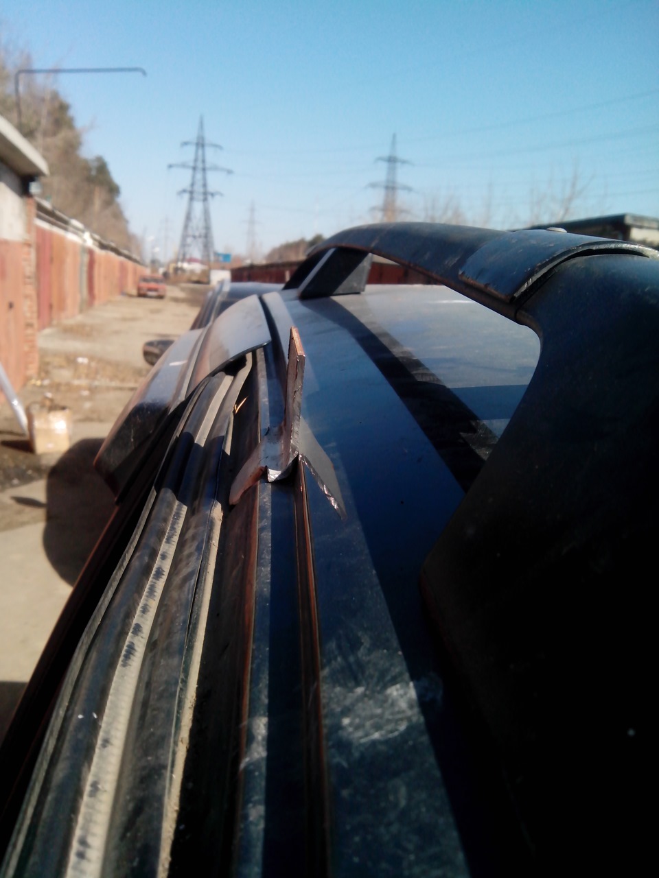

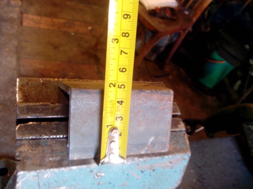

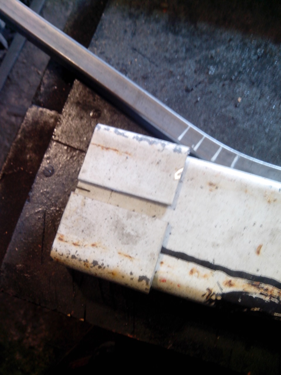

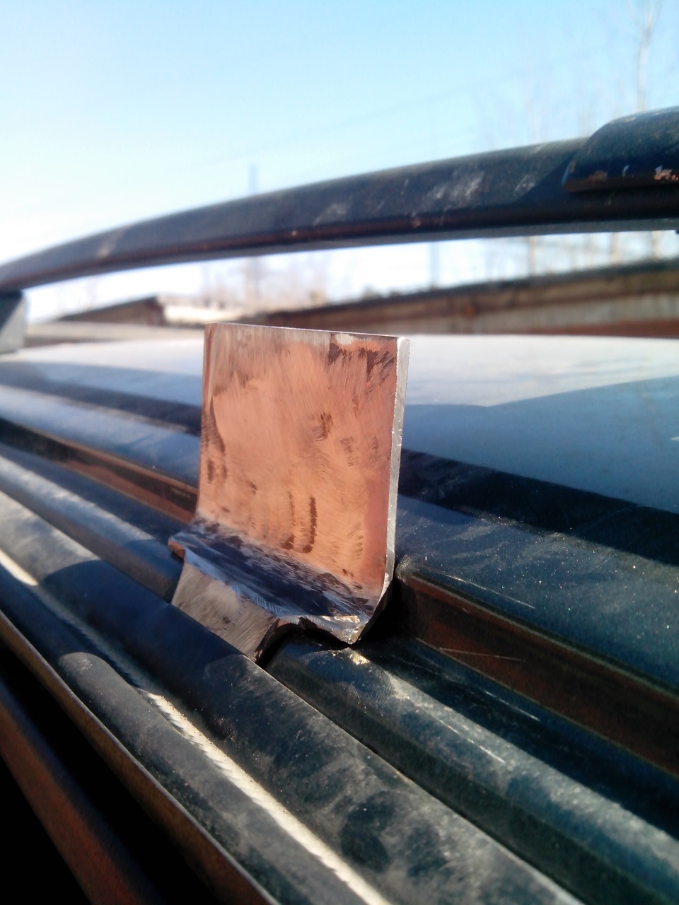

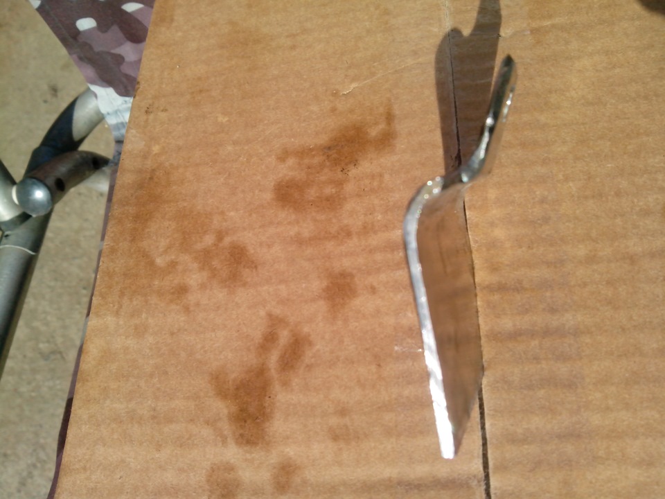

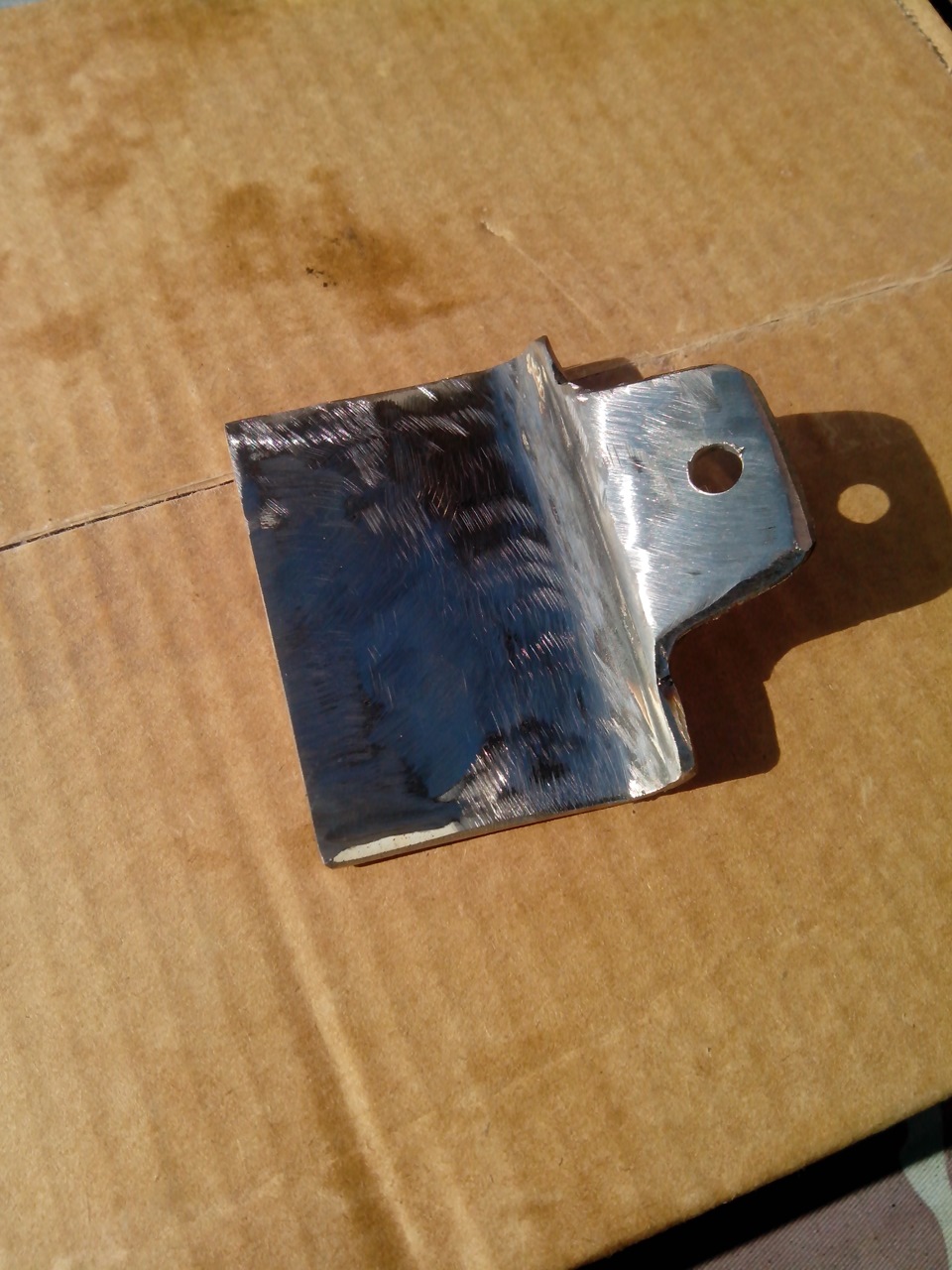

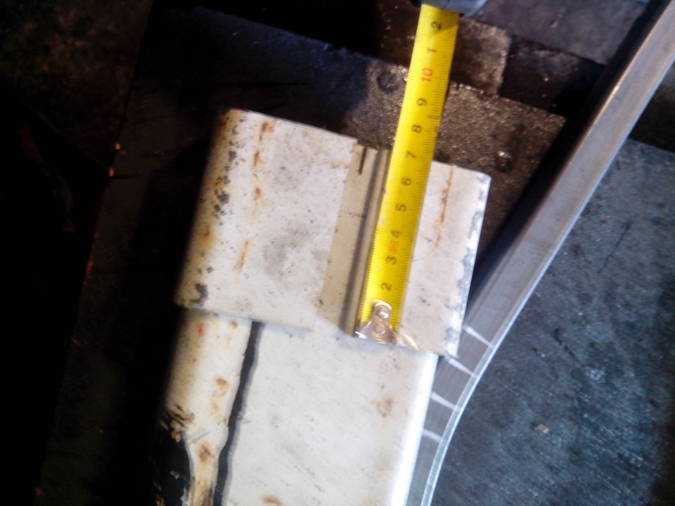

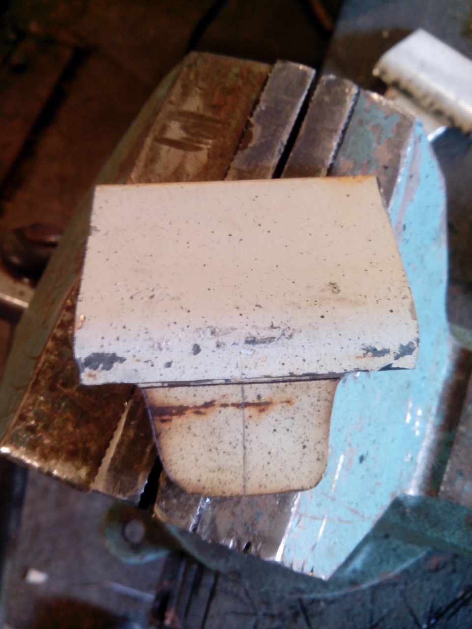

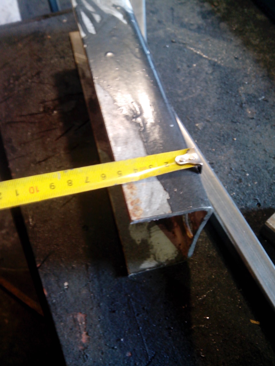

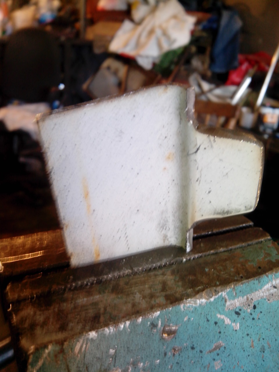

Мне много пишут в личку, как изготовить крепление экспедиционного багажника для шевроле нива без рейлингов. Кароче все просто, покупаете гнутый швеллер на металлобазе и начинаете ваять.
усиление на углах напрашивается. ну идею я уловил, сделаю на досуге

вот это вариант, ая всю башку изломал как сделать из старых креплений поперечин

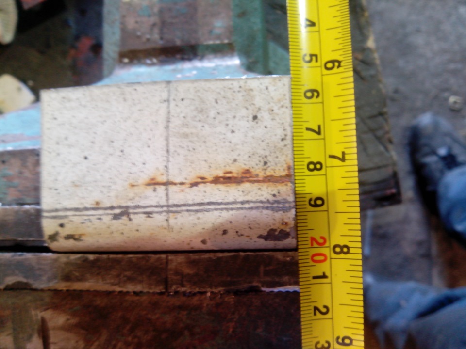

3 мм
толщина крепления интересует.

3 мм
