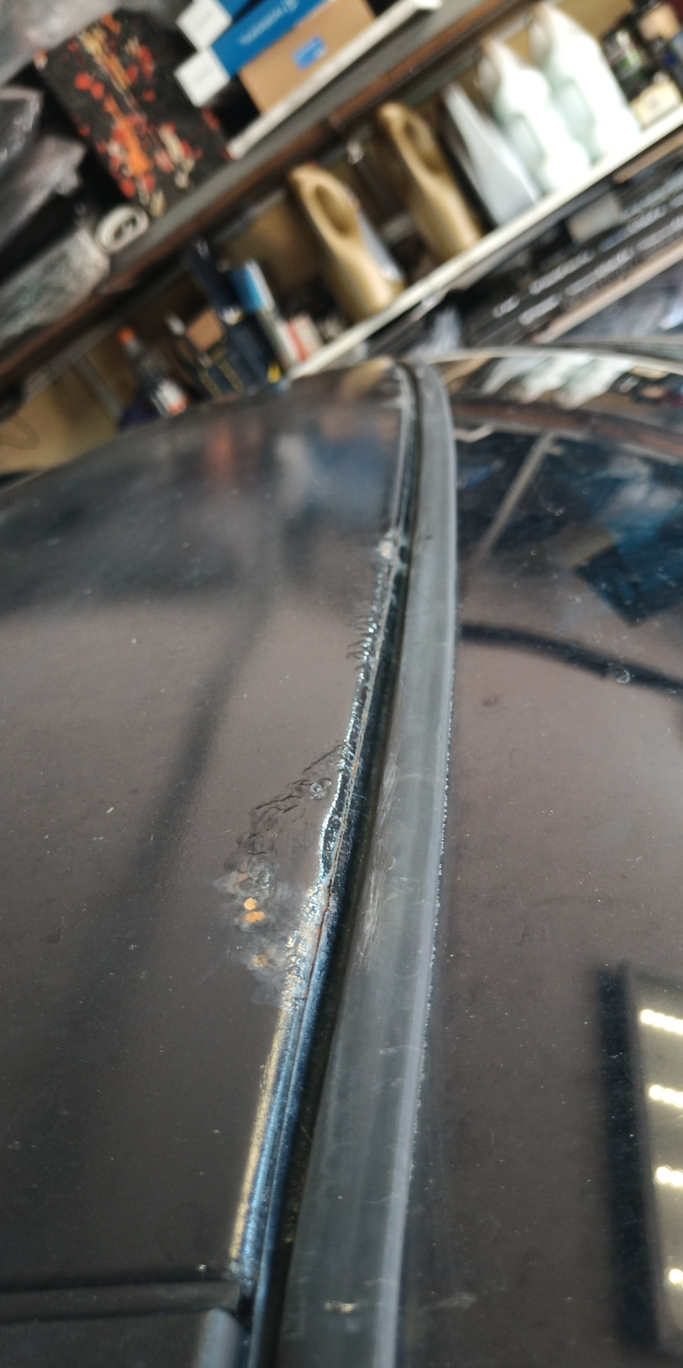

При покупки машины низ лобового стекла был треснутый и это раздражало. но при этом обогрев работал, стекло хорошо держало и я терпел это… Год назад на крыши вылезли рыжики в одном месте… Я зачистил и закрасил (как умел, а ещё не особо умея спешил…). Год проездид спокойно и после зимы рыжики вылезли снова… И тут моему терпению настал конец. я решил срезать стекло и разобраться, что с рамкой…

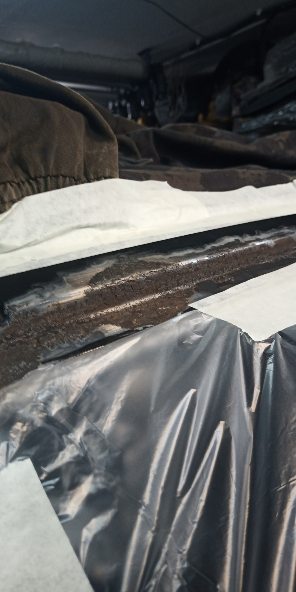

И тут мне открылась картина…
Установщики сказали, что этого из-за предыдущей неправильной установки стекла. Кто-то его срезал и порезал слой краски на рамке…
Ну что же надо взять себя в руки что-то делать…
И я начал…сначало дремелом снимал крупные "наросты"… Вышлифовывал все…
Потом заклеил пленкой и достал пескоструйный пистолет и ведро купершлака…
Через 4 часа я был чернее смолы от песка прилипшего с коже на голове… Очки одел, а вот балаклаву не смог найти в гараже… Результат… всю ржавчину выбил…
после собрал весь песок от работы по гаражу (какой где смог собрать, засыпало в гараже хорошо им)
и стал готовиться к нанесению грунта… но маляр из меня ещё тот… продолжение следует…
