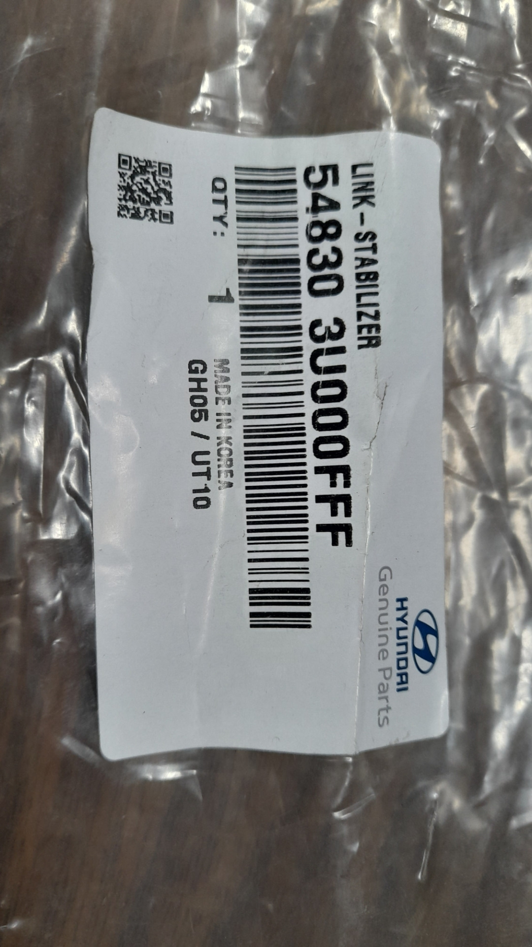

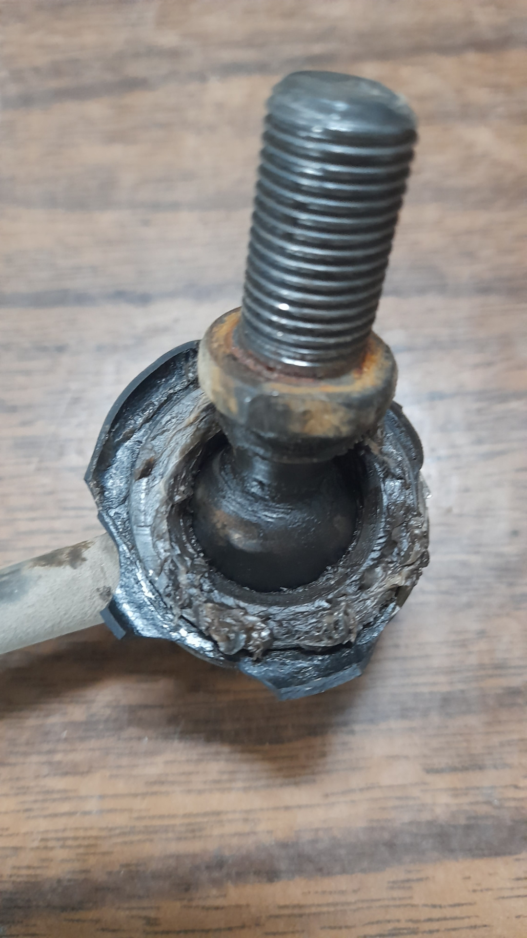

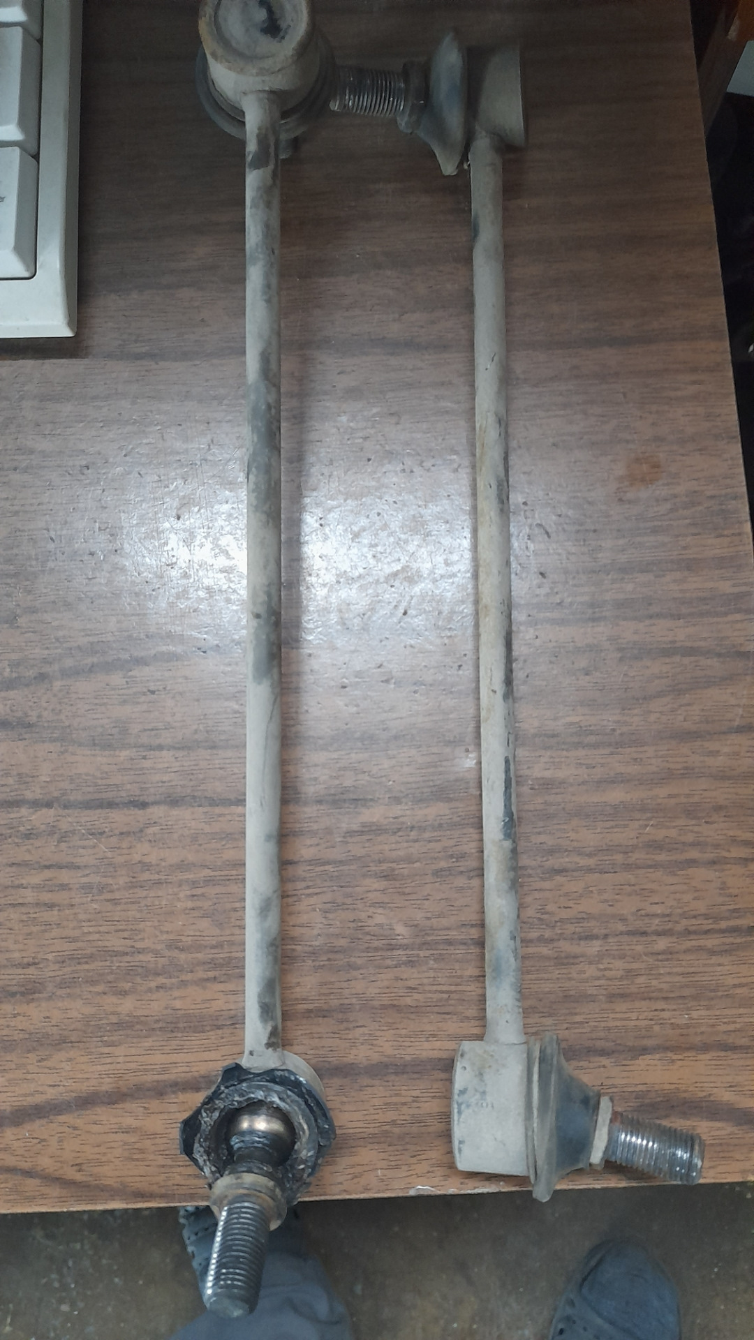

Появились спереди небольшие стуки, поднял, посмотрел, приговорил стойки стабилизатора. Стояли Каяба, отходили всего 20 тысяч, а пробег почти весь по городу и трассе, или паленые, или я так езжу. Посоветовали взять оригинал от Спортиджа (ix 35). Они немного короче, на 4 мм, но если менять парой то не страшно. Сегодня получил, поставил, прокатился, Тишина)))) получается их оригинал дешевле чем наш неоригинал.
Запчасти на фото: 548303Q000FFF

И как норм эти стойки то?
ну как, кто как говорит. говорят 50 т прошли и целые. поезжу увидим
На управление не повлияло что они длиннее, ?
Они короче, на управлении не отражается
Просто говорили здесь что они длиннее

Новые всегда норм, пока.
У меня стр и каяба по 10к ходят
Пробег 110000 км, ещё стоят родные.

В том году поставил стойки стабилизатора Нет Износа 15000км полёт ✈️ нормальный.
15 и у меня отходили нормально
Каяба, пробег к 50 на них. Все хорошо. Жесткие условия эксплуатации.
Значит у меня паленые были (((
Могла и партия быть брачной.
Я всегда такие вещи вскрываю и добавляю смазки. И это не зависит от производителя. Практика показала, экономят все((
548302H20XFFF, вот ещё стойки на сид. И цена меньше. Не думаю что сильно отличаются.
По артикулу на фото CTR.
Тоже их ставил в прошлом году, всё норм.

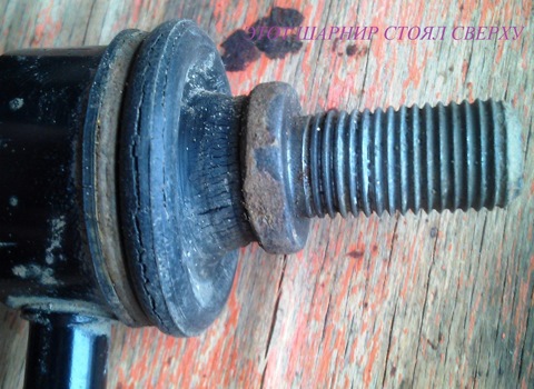

Ставил на свои Сид. Как раз сегодня перевернул их. И не зря нижний ходит легче чем верхний. Прошли 30т и ещё столько же пройдут. И короче они не на 4мм а ровно на 15мм
А зачем перевернул?
Кто-то тут писал что на нижний палец нагрузка больше. Типа желательно перевернуть. По факту реально верхний палец ходил туже нижнего. Перевернул так сказать продлить жизнь стоек.
Вот она Россия, нас не победить. Надо тоже перевернуть, у меня 80т. пока родные и пока норм.
