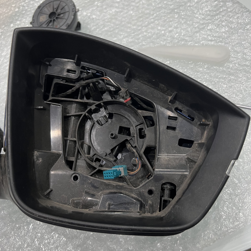

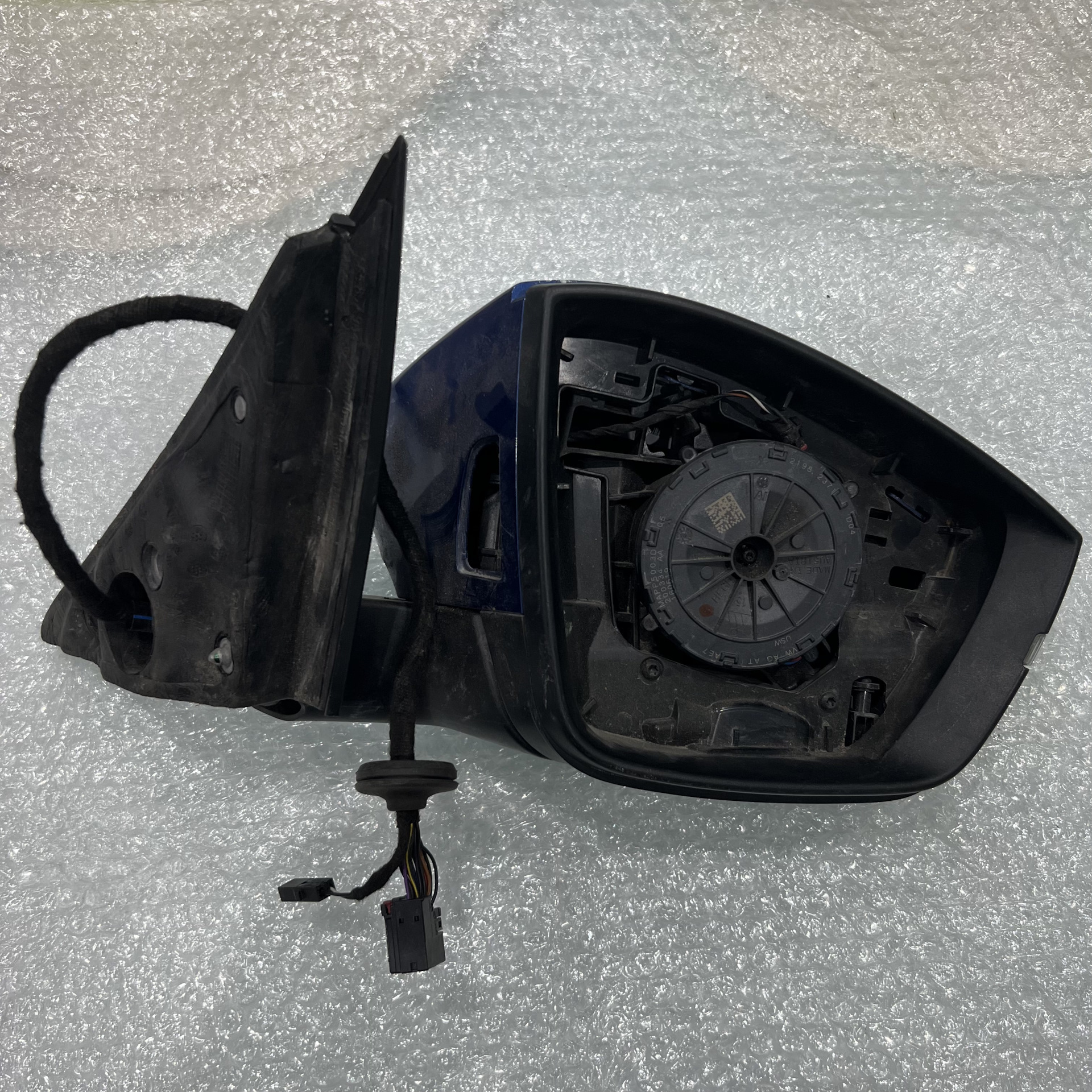

С разборки был куплен корпус правого зеркала от Кодьяка, в котором были все необходимые детали для внедрения в Таос, а именно:
– моторчик в правое зеркало с памятью положения;
– коса проводов с разъемом для нового моторчика.
Если же собирать детали по отдельности, то список получится следующий:
– моторчик с памятью (от Карока или Кодьяка)
– разъем для моторчика (арт. A2105454328)
– пины для разъемов в моторчик и в дверной блок 14 шт. (арт. N90764701)
– провода разных цветов сечением 0,35

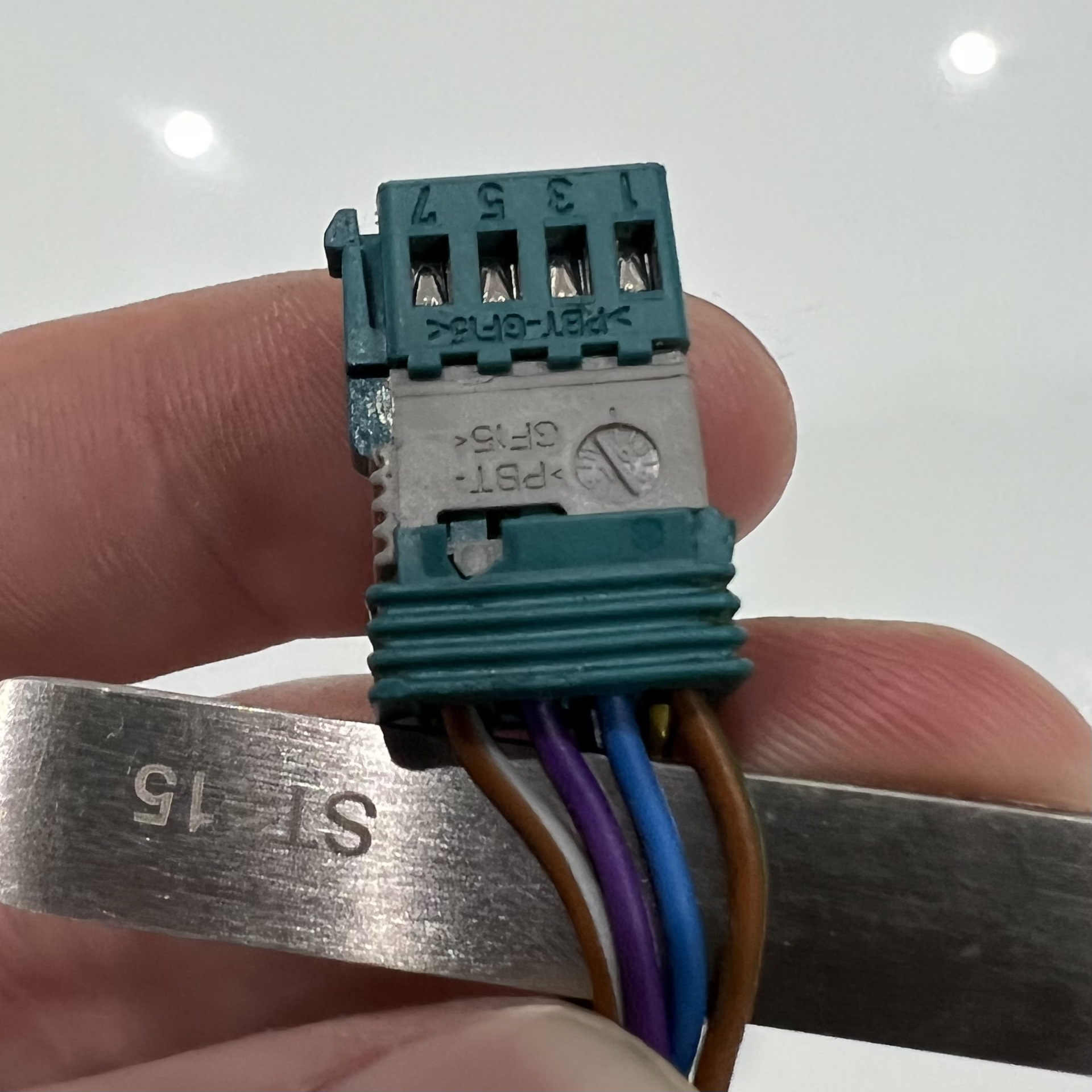

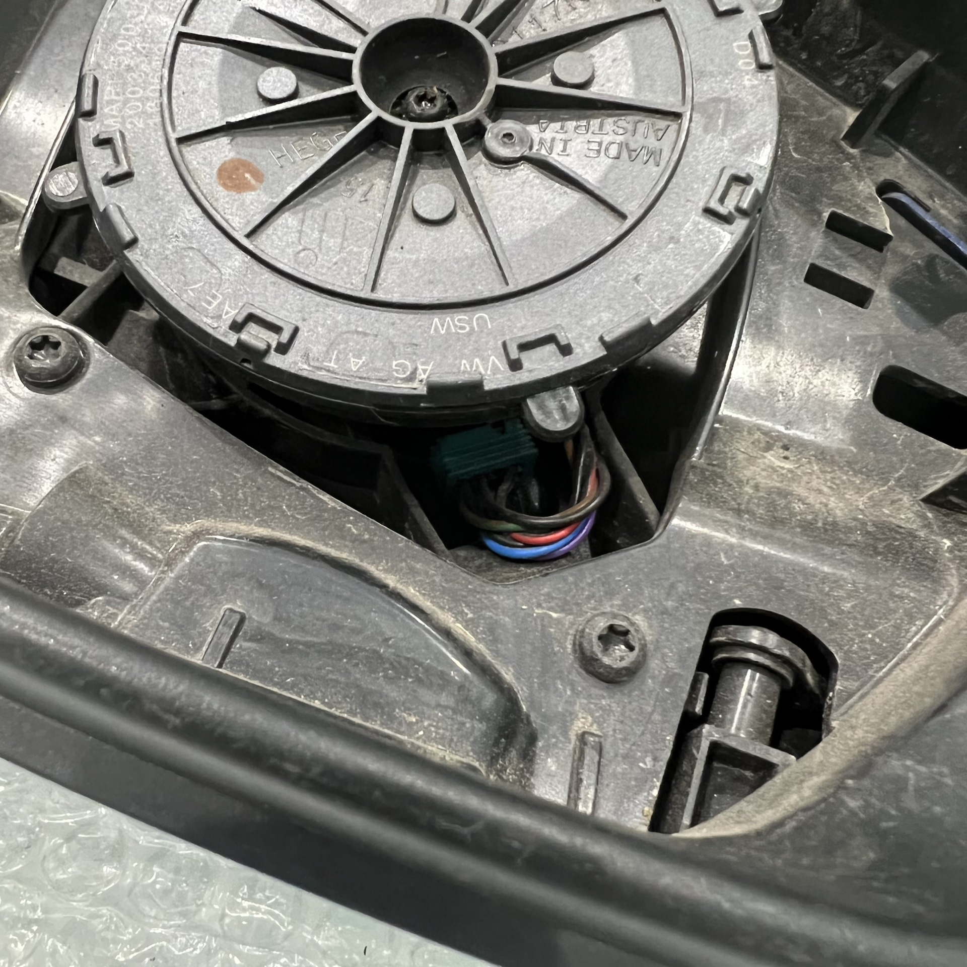

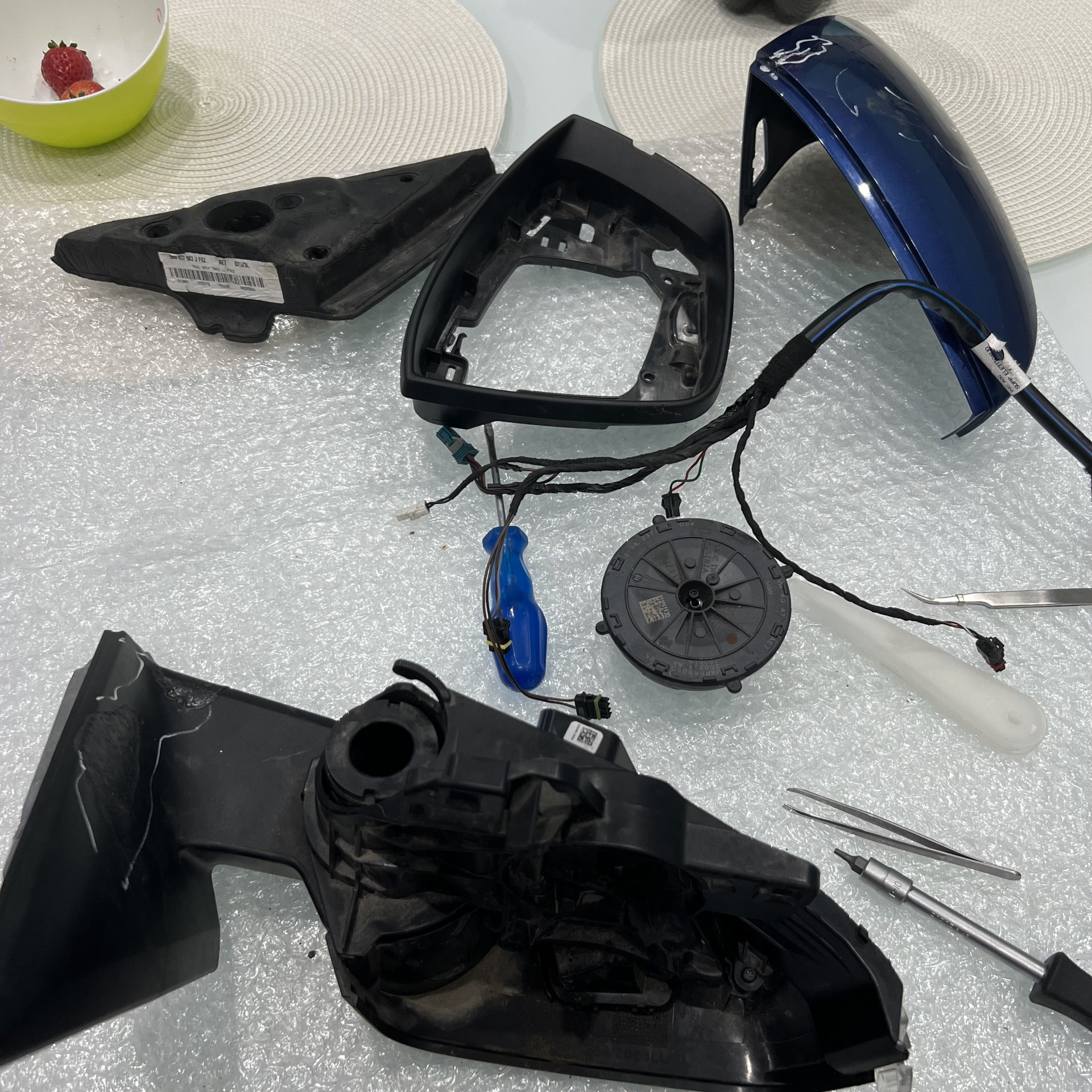

Из донора были извлечены моторчик и коса проводов, из которой нужно выплести бирюзовый разъем с 7 проводами и внедрить в родной жгут проводов.

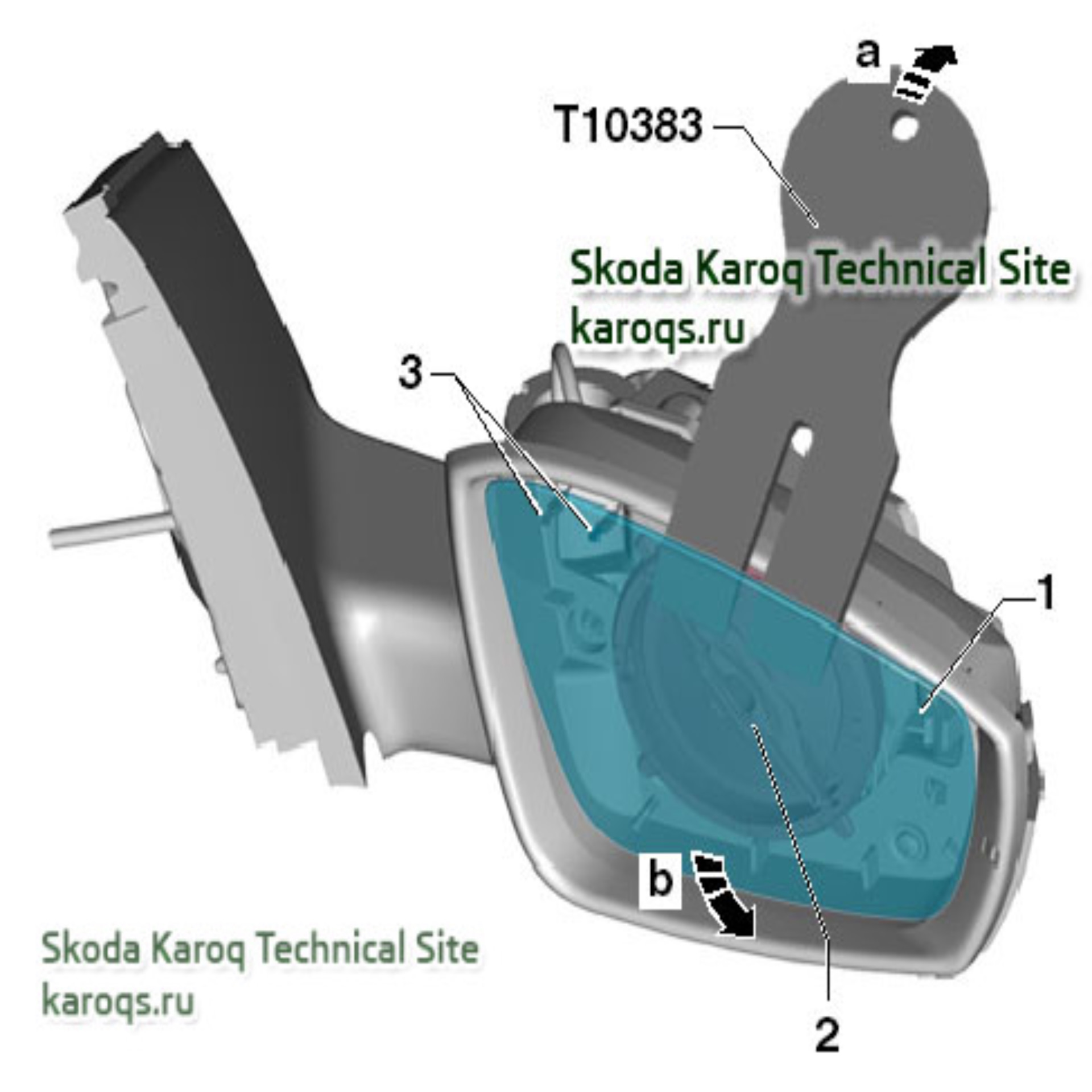

Далее наступает самый ответственный момент — снятие зеркального элемента.
В моем случае при его извлечении произошел хрусteam 😖 и зеркальный элемент отправился к праотцам, так что на всякий пожарный его арт. 565857522.

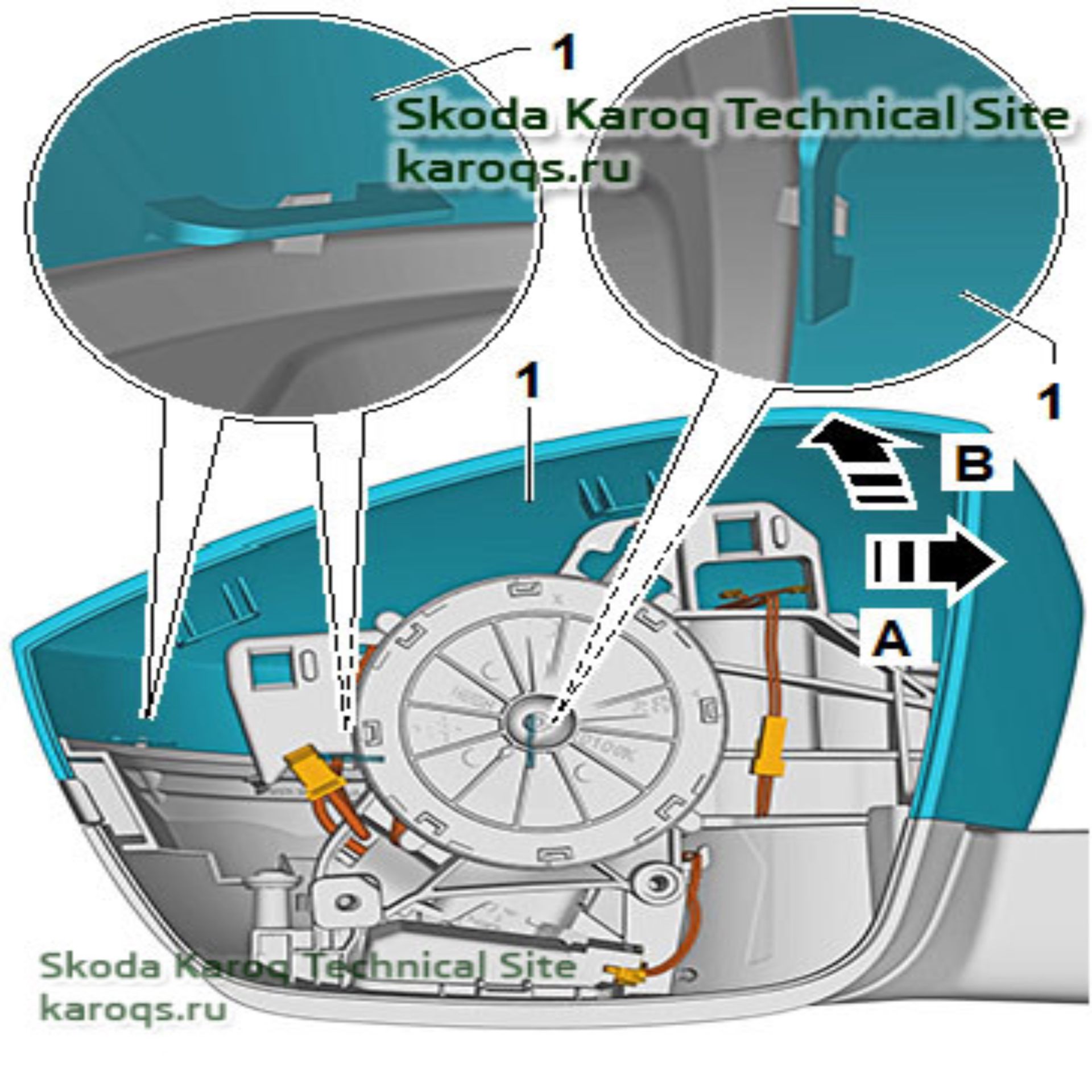

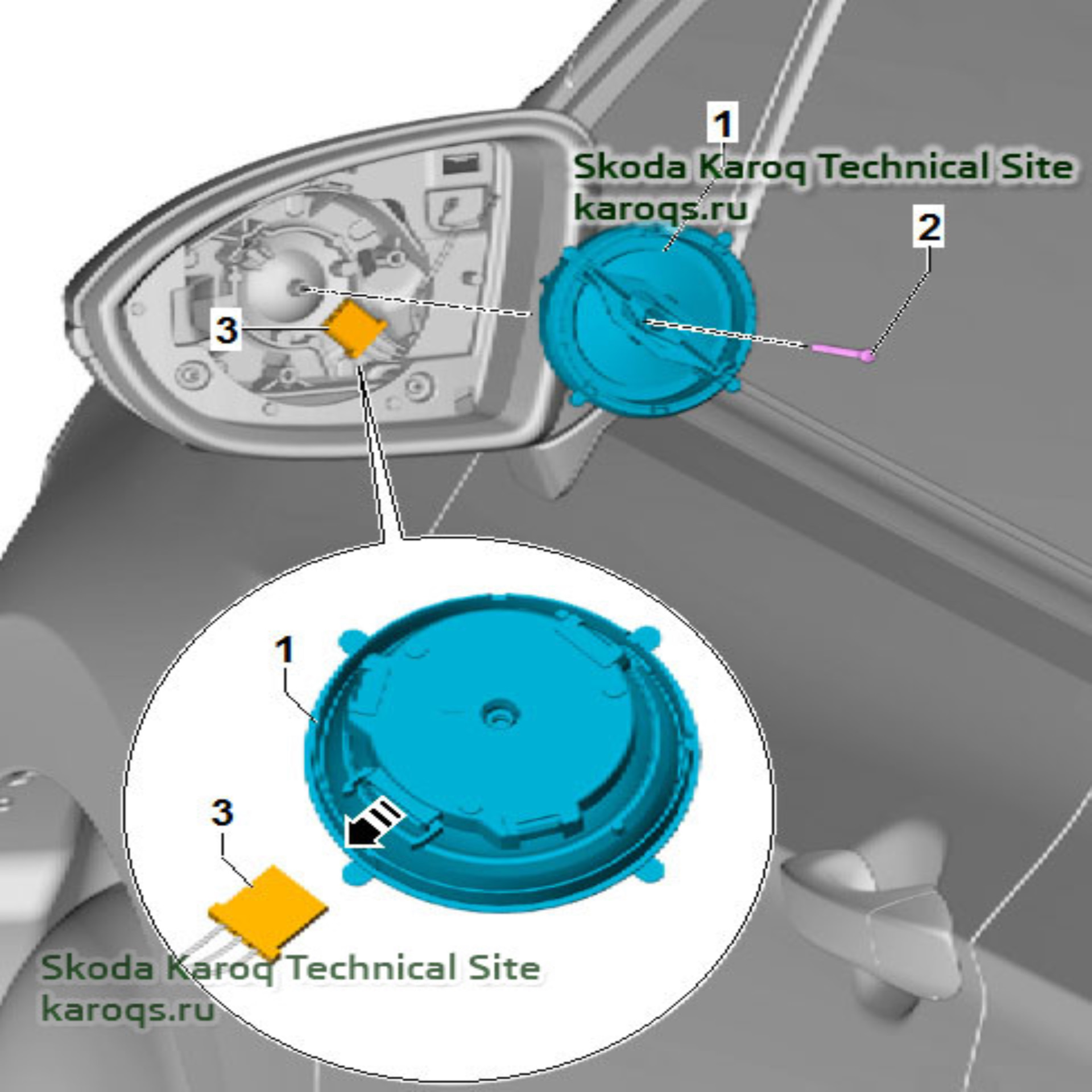

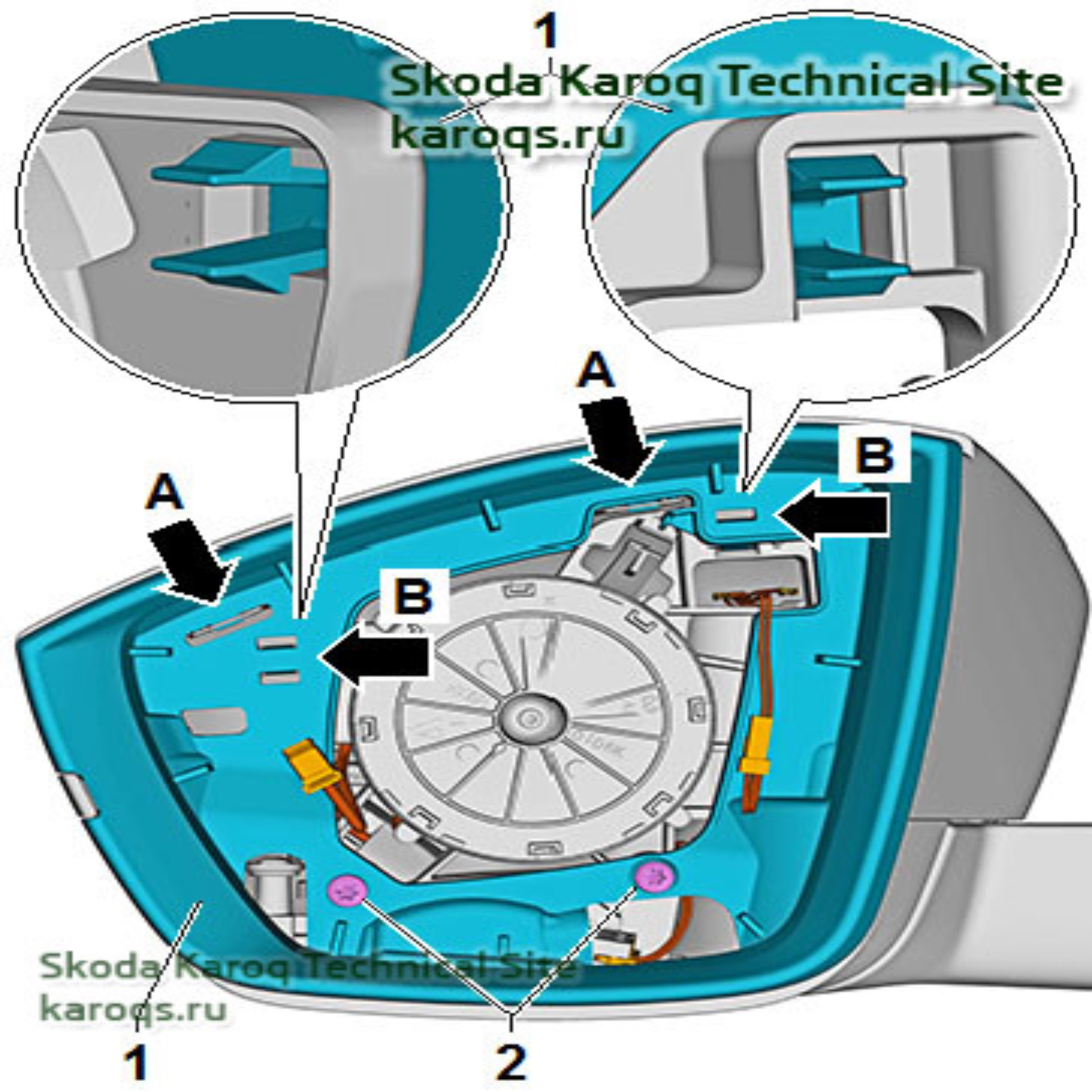

После удачного (или не очень) извлечения зеркального элемента разборка продолжается в следующем порядке
Затем снимается дверная обшивка и нужно отключить разъем от блока управления.
После этого корпус зеркала разбирается до состояния как на 4 фото и вытаскивается родная коса проводов.

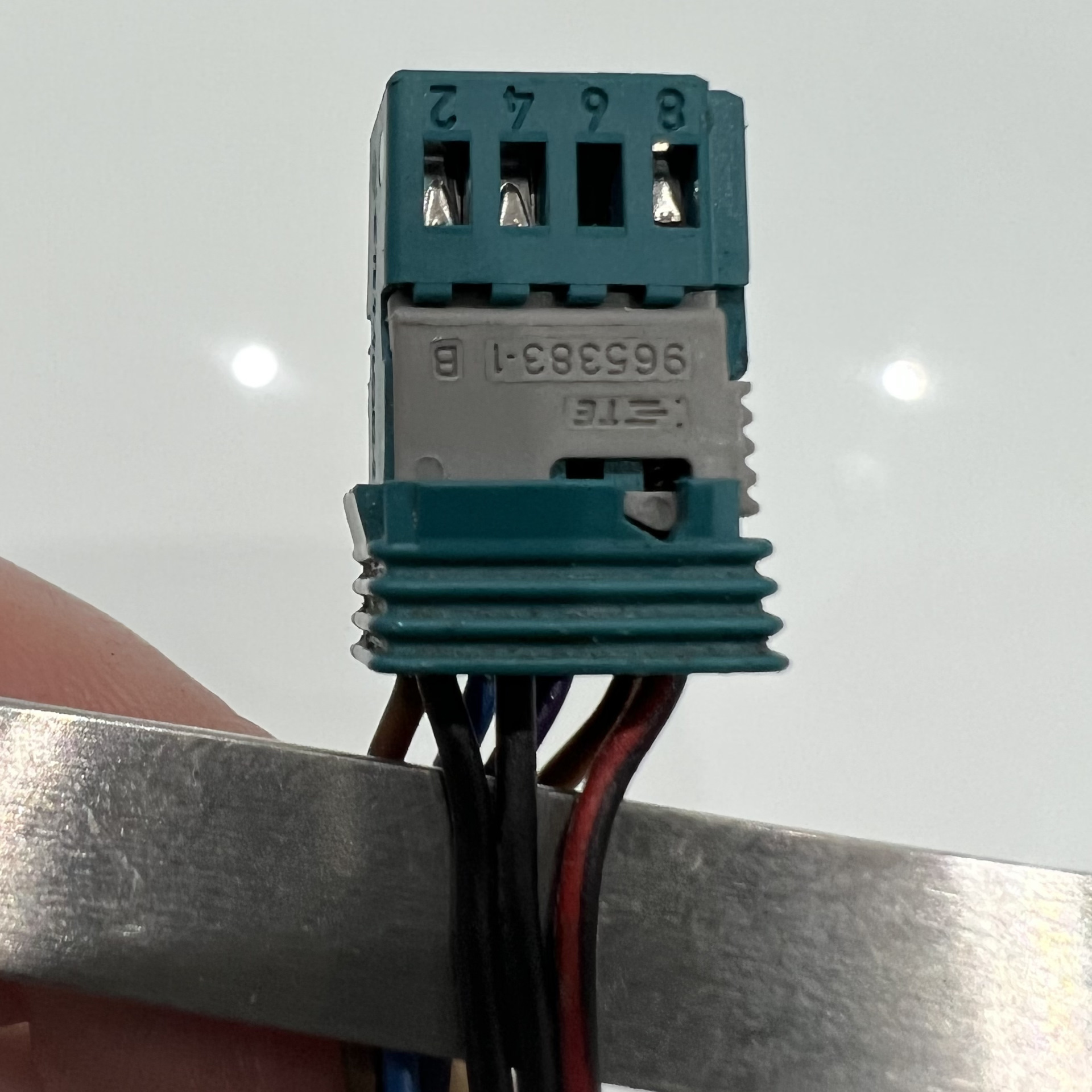

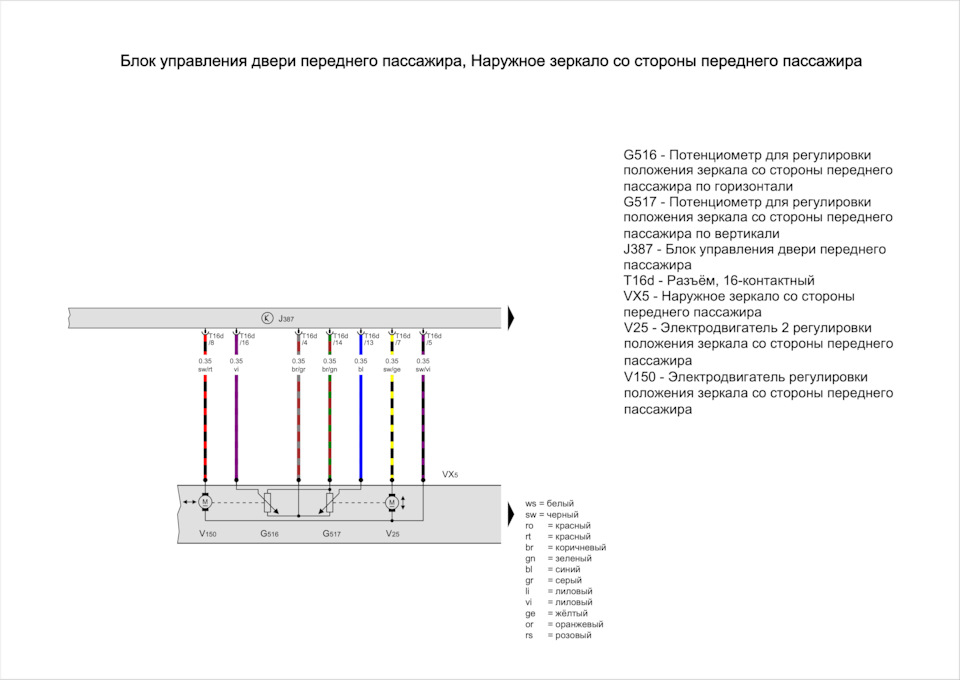

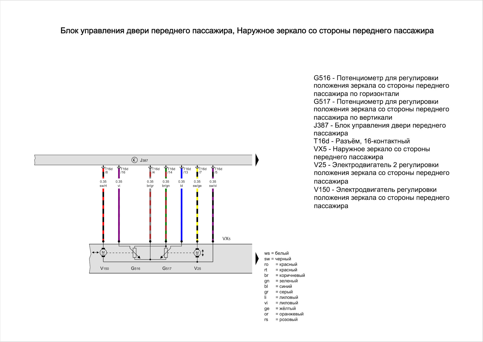

Теперь из родной косы нужно выплести три провода с белым разъемом, который был подключен к моторчику и на их место внедрить 7 проводов с бирюзовым разъемом от донора.
Распиновка проводов бирюзового разъема моторчика по номерам колодок на нем:
1 — коричневый/зеленый
3 — синий
5 — фиолетовый
7 — коричневый/серый
2 — черный/желтый
4 — черный/фиолетовый
6 — пусто
8 — черный/красный
Распиновка проводов разъема дверного блока по номерам колодок на нем:
14 — коричневый/зеленый
13 — синий
16 — фиолетовый
4 — коричневый/серый
7 — черный/желтый
5 — черный/фиолетовый
8 — черный/красный
После этого лучше проверить работу нового моторчика подключив косу проводов вместе с ним к дверному блоку и джойстиком на водительской двери двигать вверх/вниз/влево/вправо.
Если провода подключены верно, то можно собирать зеркало со всей этой требухой обратно в исходное состояние.

Зеркала сдергиваю большой присоской, быстро и уверенно.
Век живи, век учись
После разбитого зеркала стал искать другое решение нежели лопатки
VzikMSG
Спасибо ещё раз за подарок — присоску! Много раз уже пользовался. Но на старых машинах есть минус — отрывает само зеркало от основы. Пришлось даже приклеивать на стекольный герметик однажды на Джетте.
Перед сдергиваем можно попрыскать вэдешкой за зеркальце на защелки, а если все же оторвалось, то я приклеивал на эпоксидку, она не боится нагрева и приклеивается быстро и надежно.
