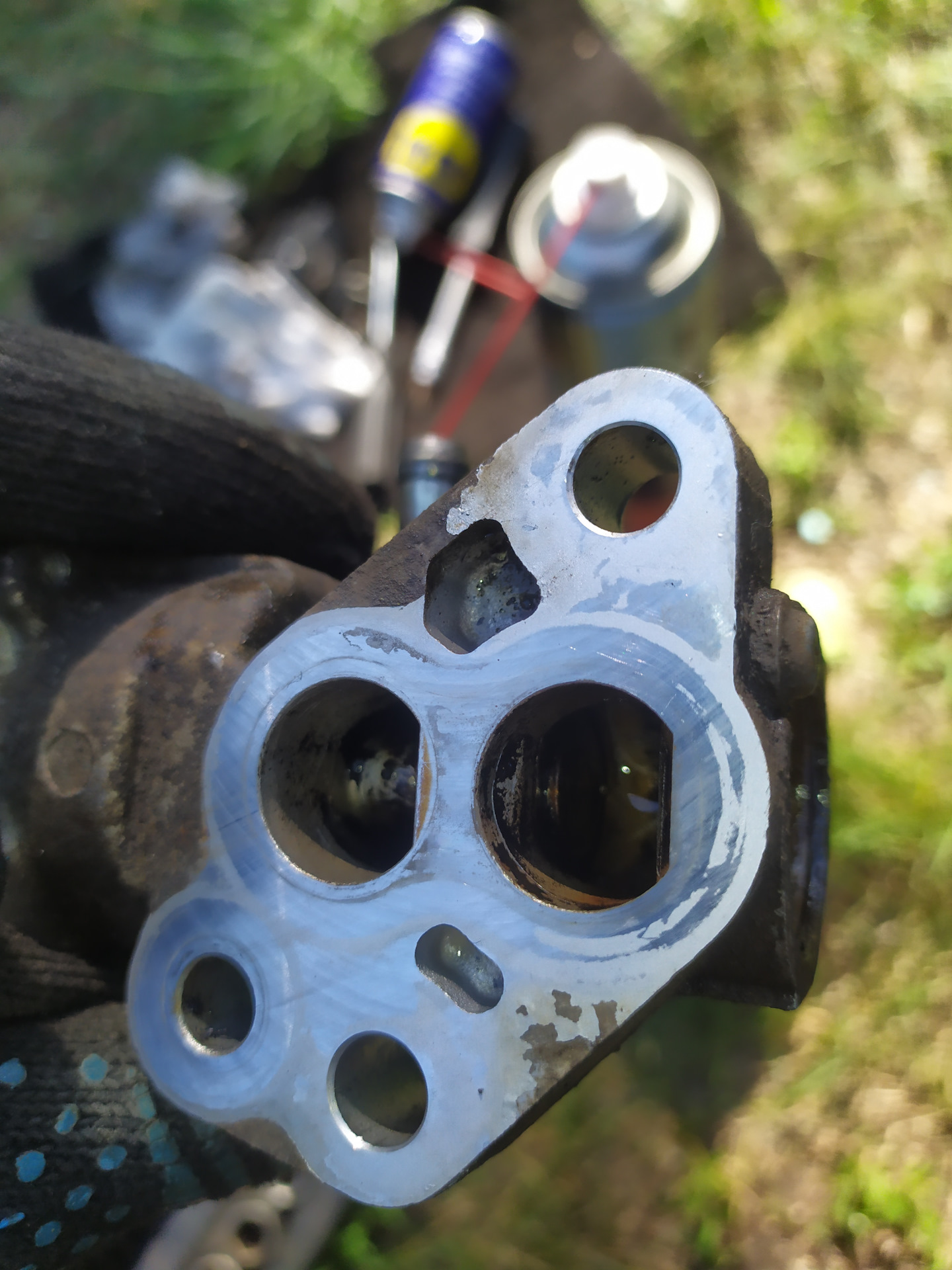

У меня тысяч 60 назад загорелся чек ЕГР. Снял промыл прочистил и назад поставил. До сих пор полет нормальный. Главное не поцарапать поверхность наверное, а то уменя было желание нагар отверточкой поцарапать — весь нагар никак не сходил. Дня два я его квасил в трех разных карбоклинерах чтоб очистить =)

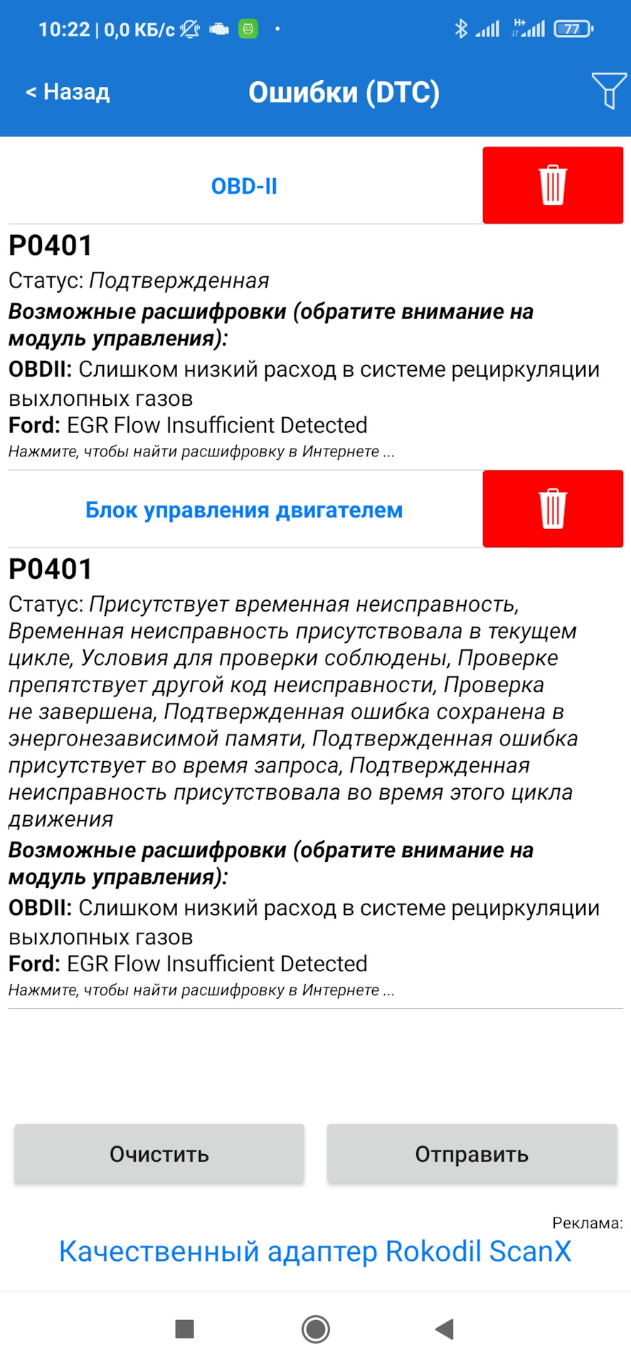

Такая же фигня…обычно если больше 70 разгоняешься выскакивает ошибка…варианты : почистить, поменять на контракт или заглушить?
В первую очередь почистить и покрутить шток когда снимите ЕГР, может закусывает в положении определённом.
его. кусает полюбому, чистка требуется ближе к 70тыс пробега

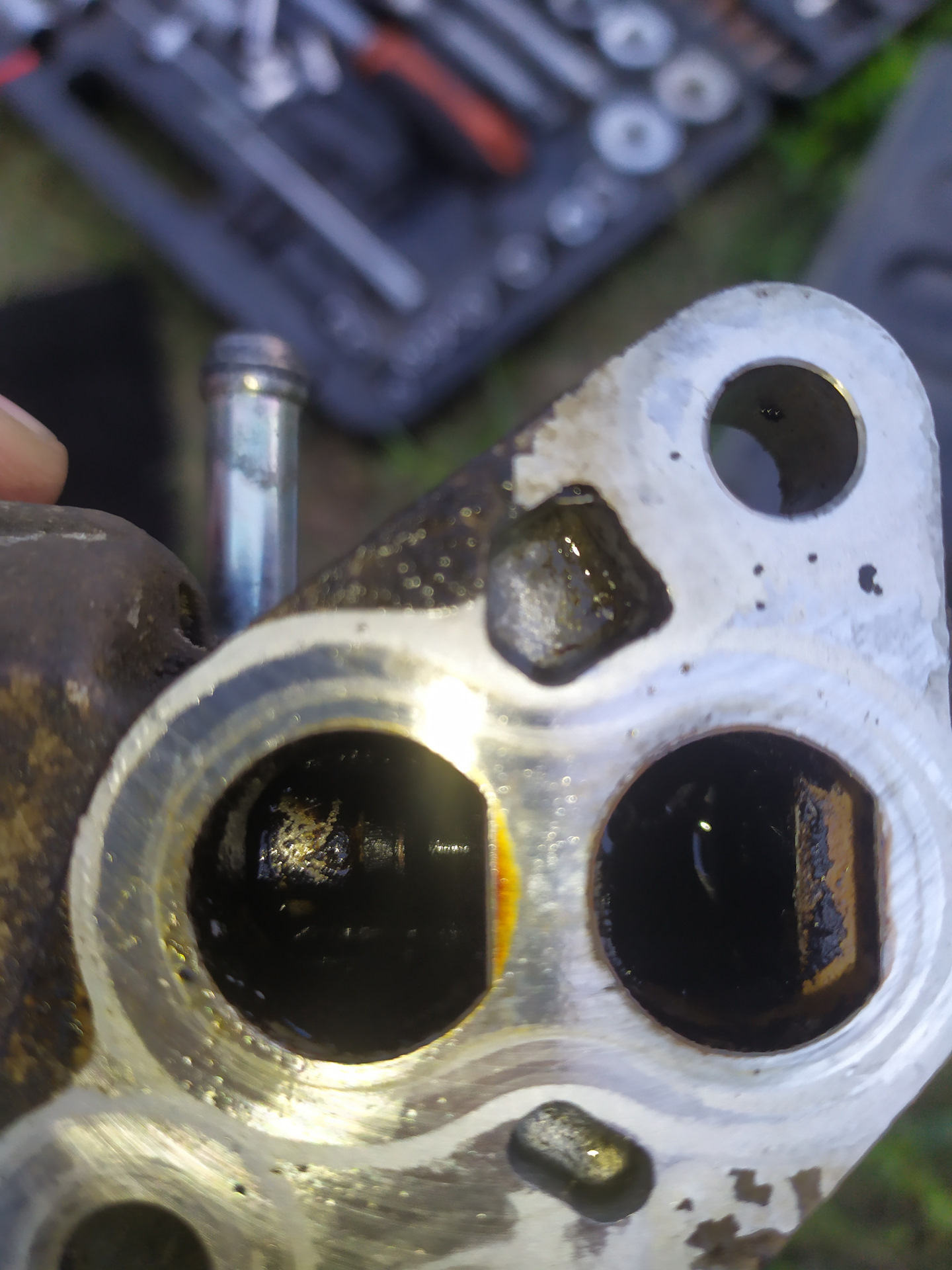

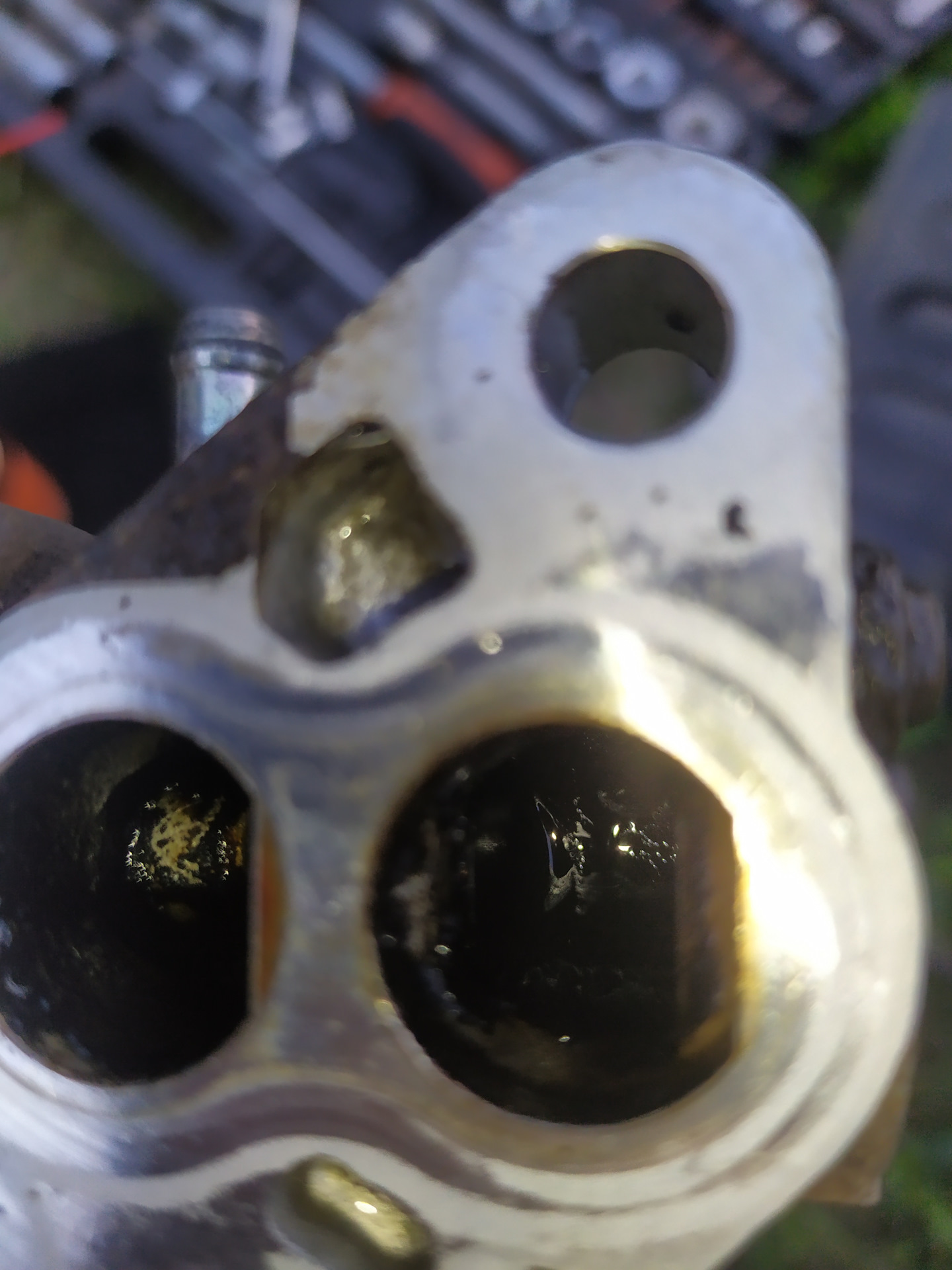

слабенько почистил, я беру заливаю димексидом и грею феном чтобы быстрее шла реакция, отмывает до блеска
Подрукой был только очиститель для карбюраторов
он не берет нагар, будет подклинивать если не почистить хорошо

Трубку не смотрел, просто чек вылазил раз 4 месяца где то, может просто подклинивал иногда, пока с этого начну, вылезит дальше буду лезть

Да она у меня раз в четыре месяца вылазит где то, не постоянно, думаю может просто подклинивал
да он подклинивает

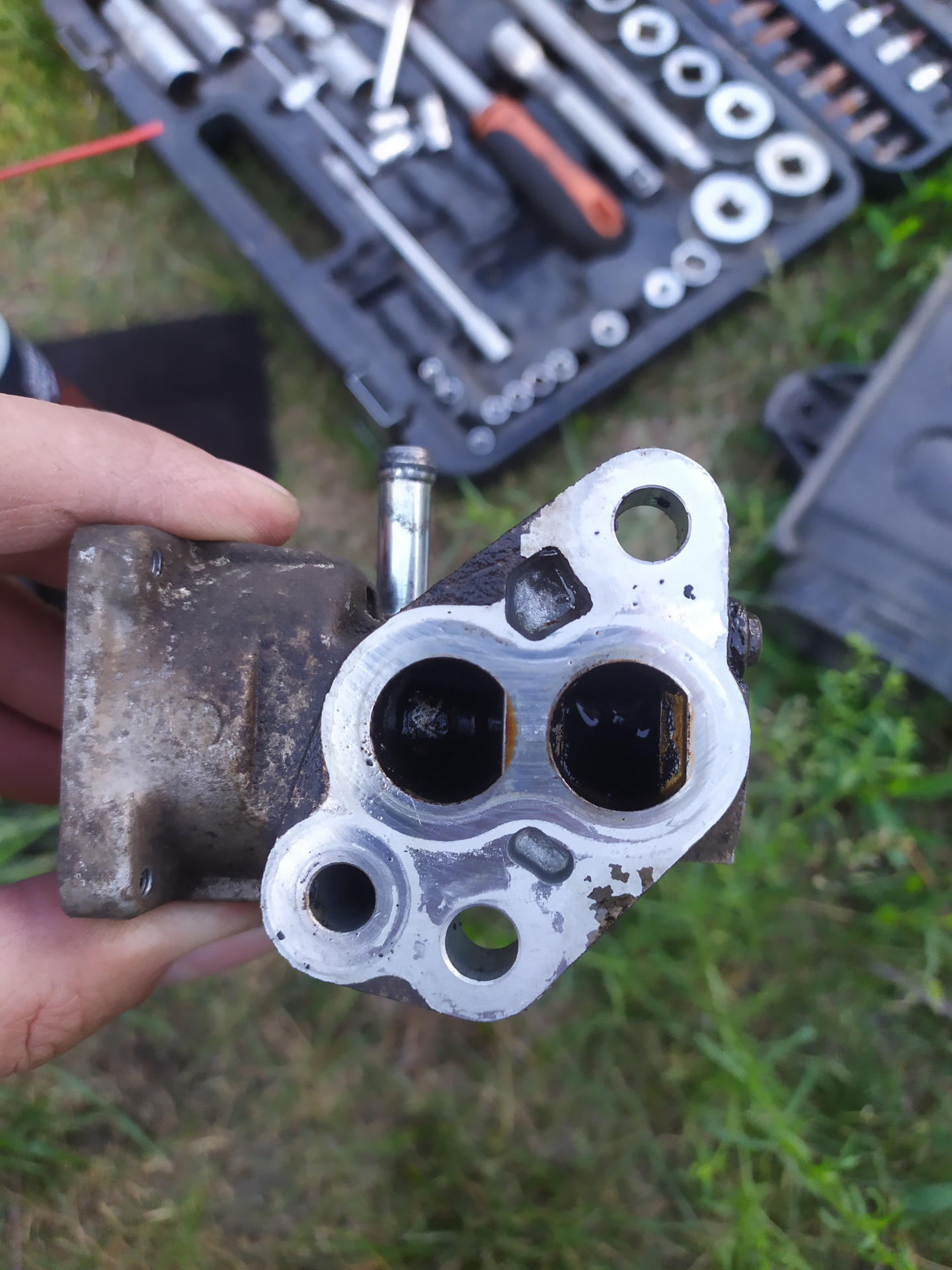

такая же фигня, где то раз в 3 месяца) руки пока не доходят все разобрать
Да разбирать пол часа, две гайки открутить и всё, и для удобства воздухан снять, комп просто в сторону с проводами отодвинул
