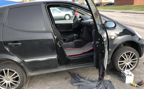

Ах да и вот ещё, я починил в панто бибикалу. Я был уверен что проблема в самих сигналах. И хотел купить топовые сигналы от 3110 и просто заменить их. Какого же было моё удивление когда комплект самых ущербных дуделок в магазине стоили 1600₽. А топовые 3110 ещë дороже. Оскорбительно.
Разумеется я ничего не купил.
Чтоб подобраться к дуделкам необходимо снимать бампер. Бампер был скручен винтами которые всё заржавели и открутились только болгаркой.
Прозвонив цепь и я понял что в руле проблем нет и СС аккумулятором контакт есть. Не просто же так я, менял шлейф.
Проверив на стенде сигналы они показали полную работоспособность.
Причина неисправности была проста — российская грязь. Она окислила контакты так, что ток не мог пройти сквозь окисную и грязевую коросту.
Счистил всë шкуркой, налил очистителя контактов, соединил и пролил поверх графиткой.
Теперь сигналы гудят как с завода. Биби-фафа. Его лет на 10 должно хватить
