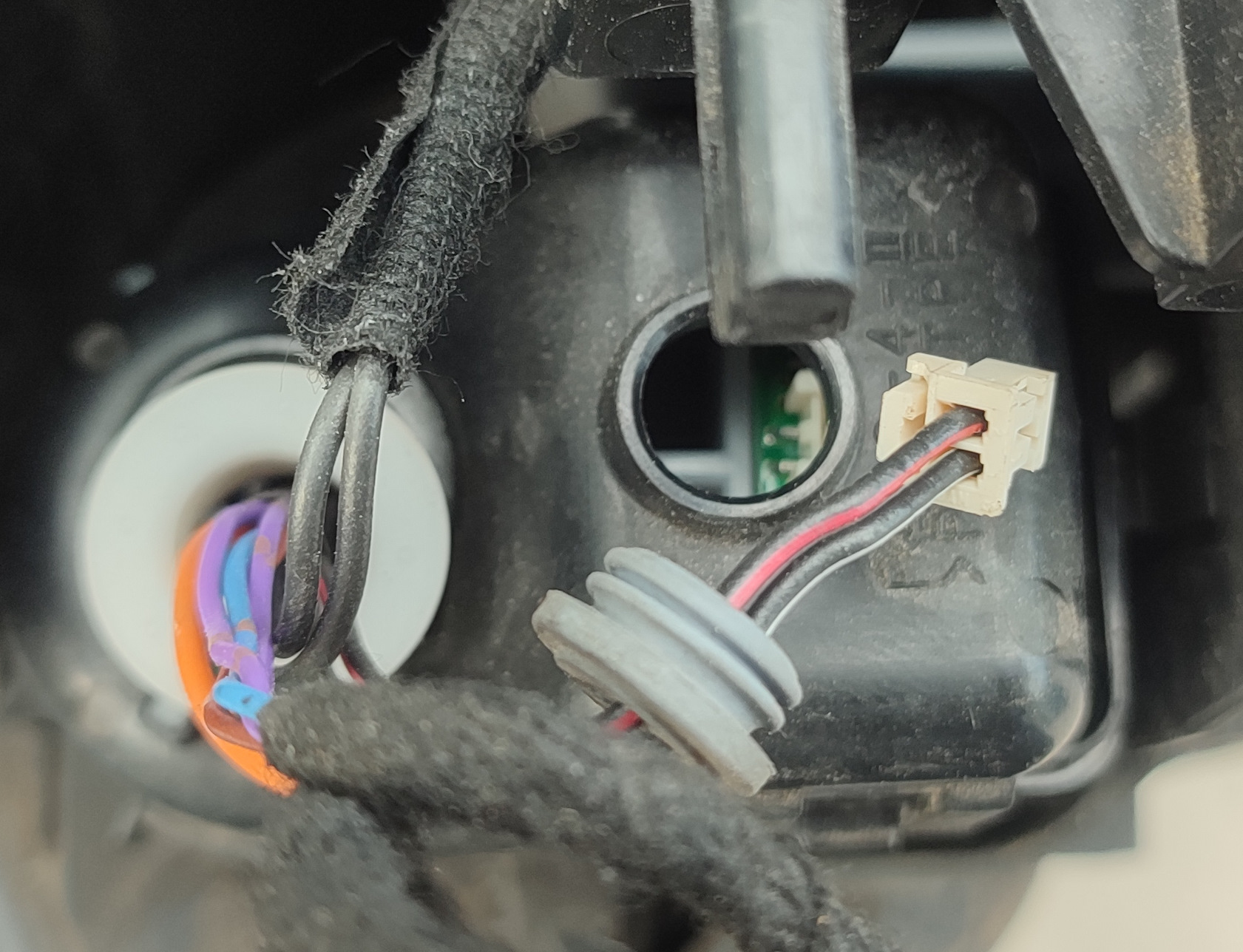

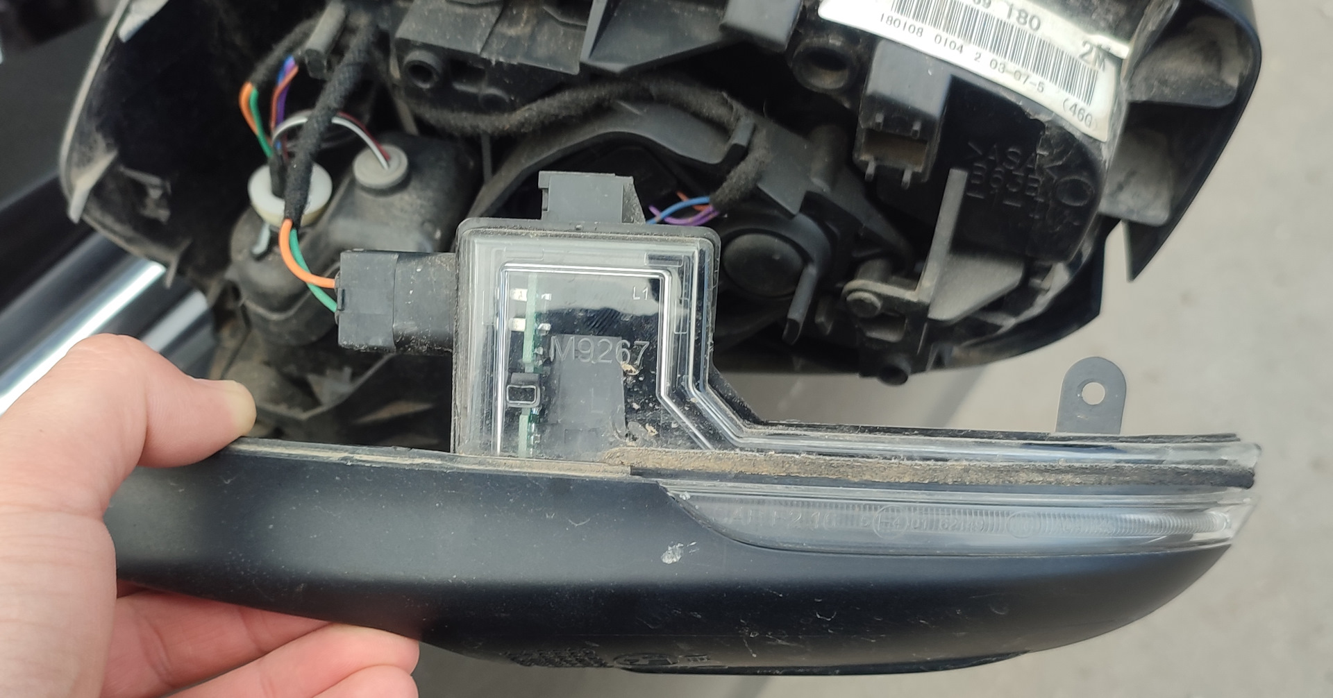

И вот сегодня я решился на сам процесс восстановления механизма. И так:
Инструменты:
1. Пластиковые лопатки и все такое дабы не царапать пластик зеркала;
2. Отвертка крест
Инструкция:

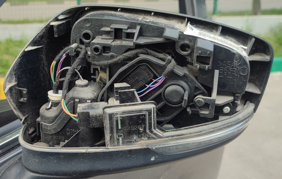

1. Пластиковой лопаткой поддеваем внешний пластик зеркала
2. Видим внутренности зеркала. Отключаем разъем питания повторителя указателя поворотника;
3. Откручивает винт, что держит весь повторитель указателя поворотника (крестовая отвертка);

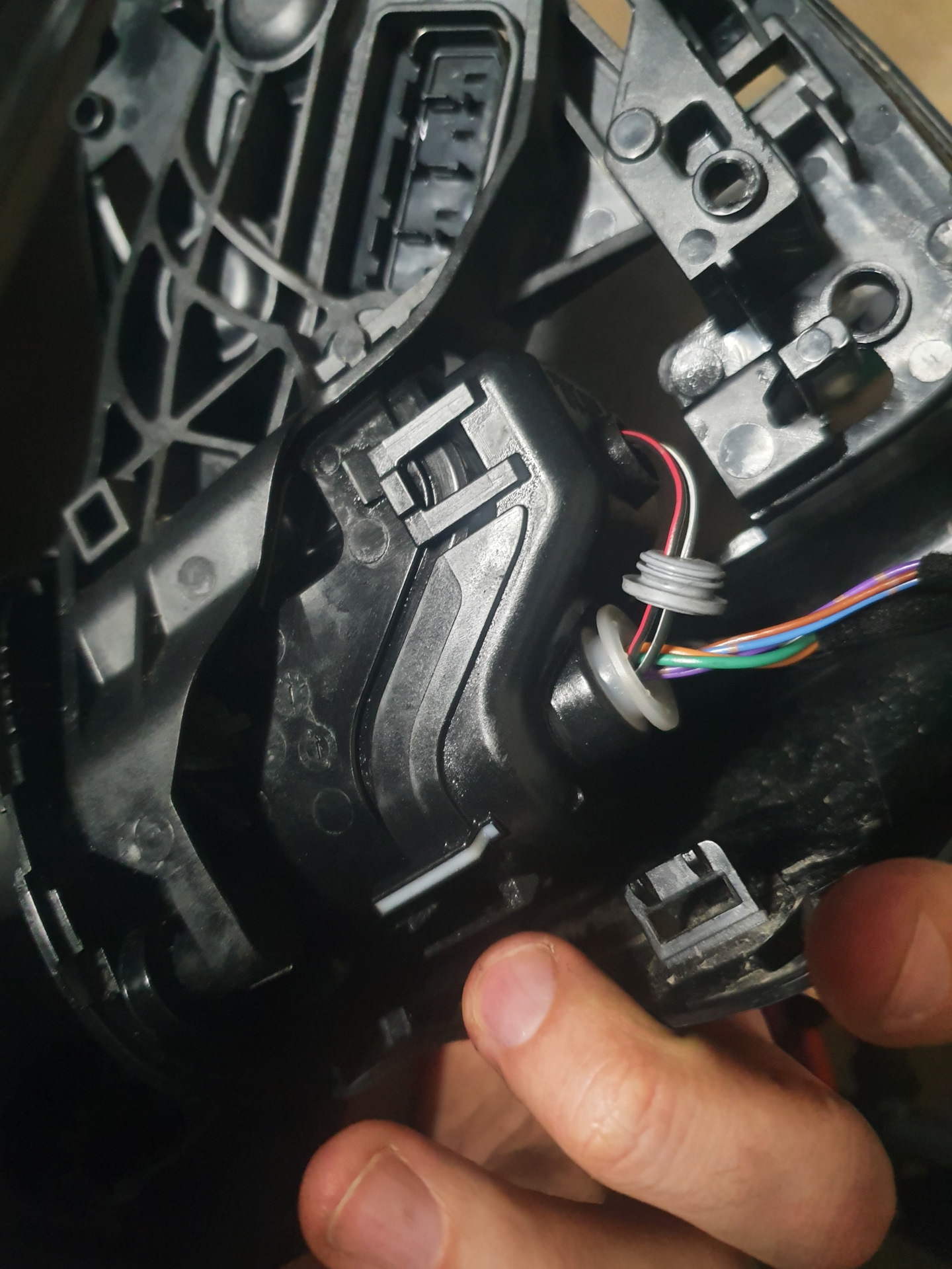

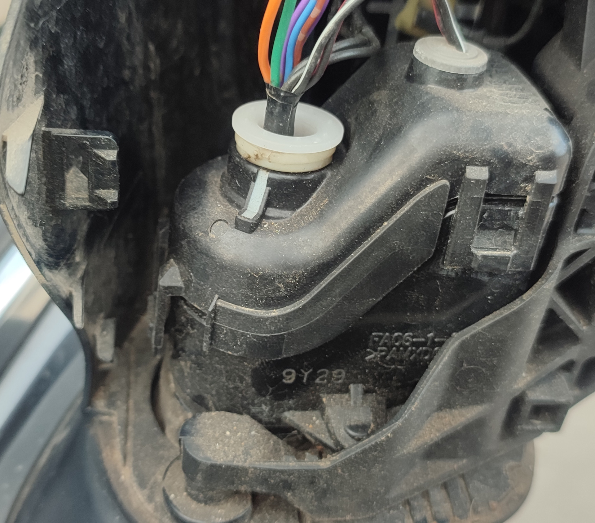

4. Вот весь блок, где спрятан механизм складывания зеркала. Сначала стягиваем резиновую заглушку, ту что правее. Она двигается по проводам. Это "сальник" подключения моторчика складывания. Под ним будет виден обычный разъем подключения моторнчика. Его отключаем, чтобы не мешал. После 3 пластиковые застежки. (одна со стороны зеркального элемента).Аккуратно их отщёлкиваем. Та, что с обратной стороны отщелкивается последней путем движения всего этого корпуса =)

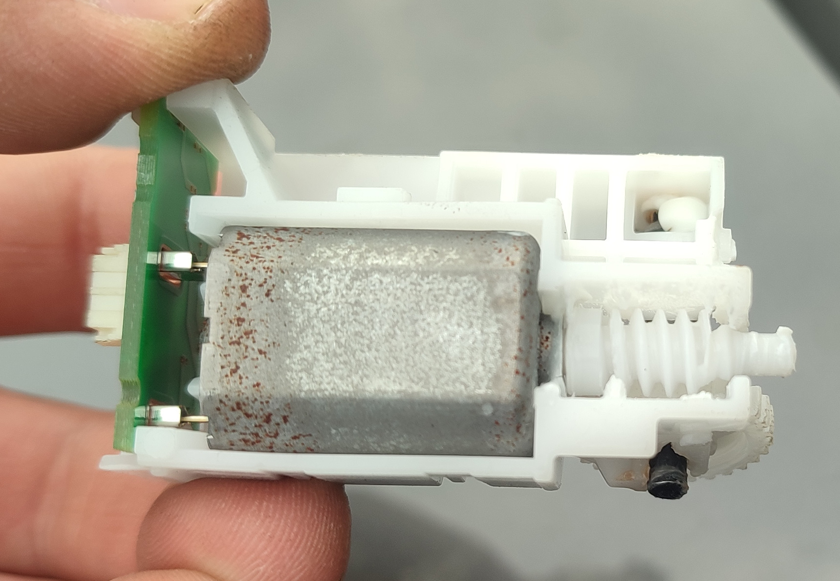

5. После того, как вскрыли корпус, по правую сторону видим плату, моторчик складывания зеркала. Он модульно вынимается
Результат

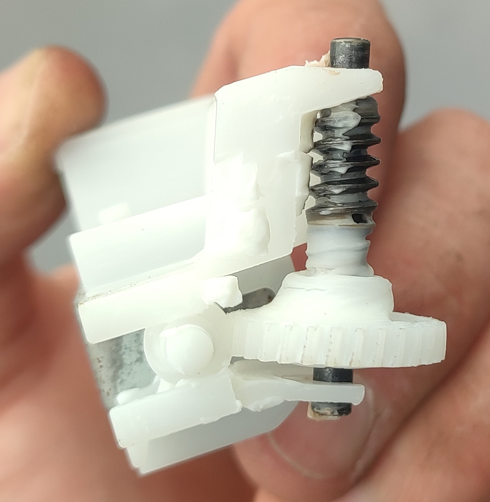

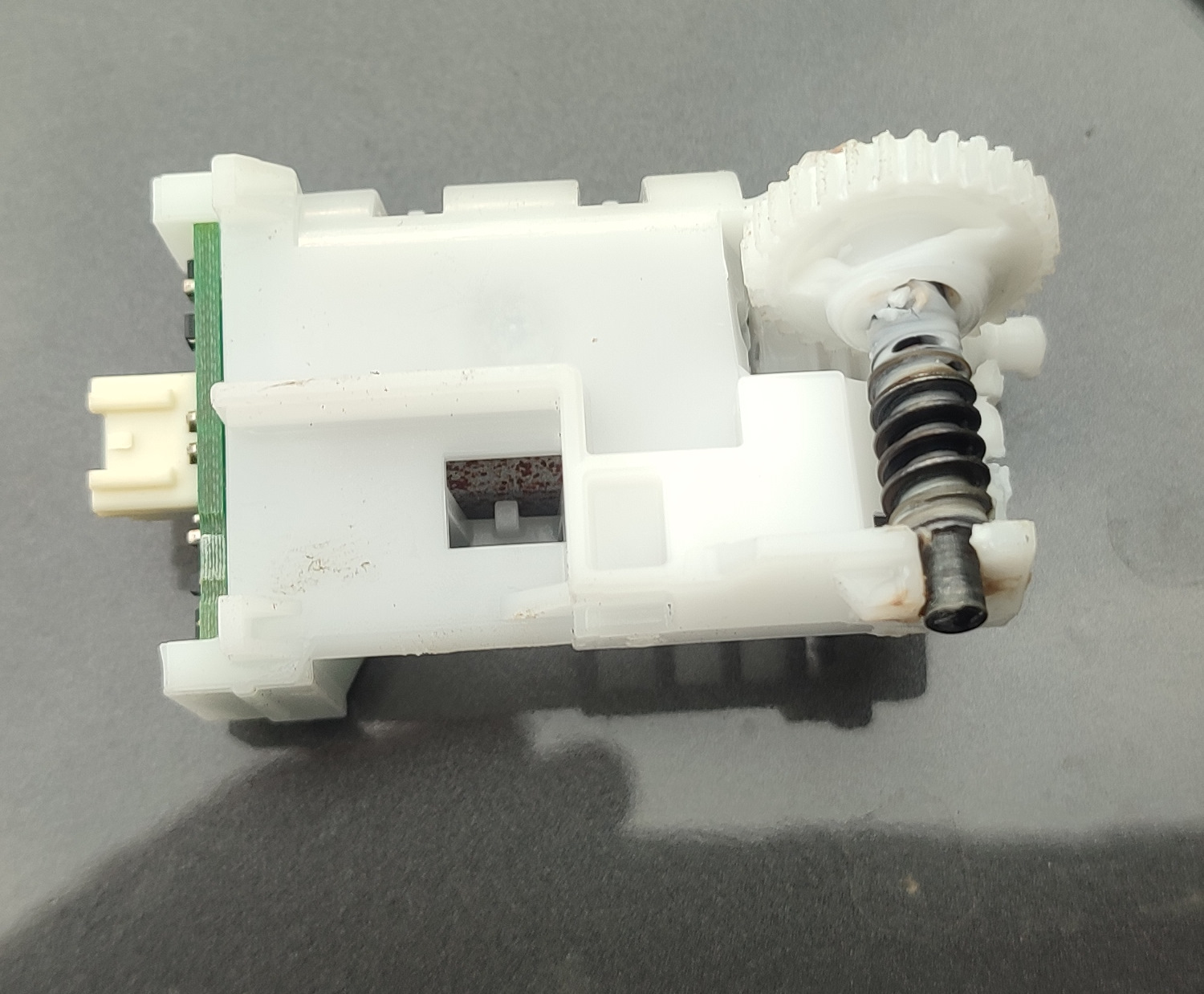

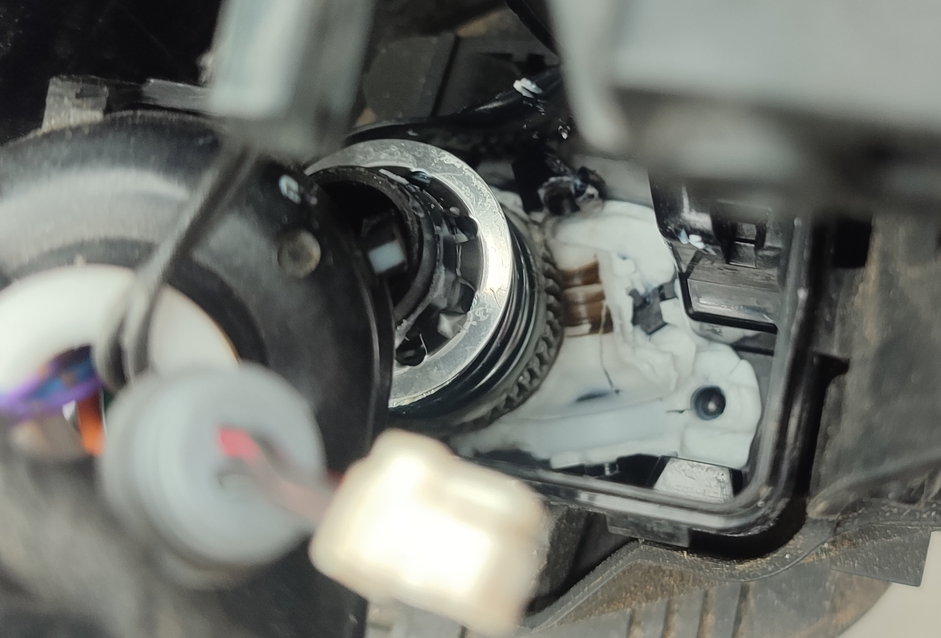

В итоге ничего я не увидел =( Шестерня цела, валы, все цело! Да и шестерня, что на втулке зеркала (последнее фото) цела! НО! Механизм останавливается в одном и том же положении при раскладывании. Теперь…
Вопрос
Что делать? Как лечить, кроме отключения функции складывания зеркал =)) У кого есть опыт?

Весной так же разбирал со снятием корпуса, оказалось всё целое. Затолкал уже имеющуюся белую смазку на шестеренку, брызнул туда вдшкой, собрал и всё заработало

Также разбирал, тупо все смазал и все заработало, и работает по сей день! Смазывал обычной WD-40😂 с целью профилактики провожу некие манипуляции раз в 2-3 месяца и все работает исправно! Манипуляция заключается в следующем:
На развёрнутом зеркале, разворачиваем его вручную в противоположную сторону(не боимся, оно прекрасно разворачивается в сторону переднего крыла). После этого само зеркало слегка приподнимается на своей "ножке".
Затем берём флакон с жидкой смазкой и обильно заливаем ножку зеркала (этого достаточно чтобы смазка попала во все полости).
И все готово!

Я недавно разбирал. Тоже ремкомплект заказал, потом жаба чето задушила, решил попытаться сам починить. Просто пшикнул внутрь на шестерню смазки Presto для дверных петель, всё внутри цело было.
И между зеркалом и площадкой-ногой, где само вращение идёт вычистил дочиста всю дрянь, чтоб не мешало крутиться.
Но для этого надо снимать обшивку двери и откручивать зеркало целиком.
В итоге помогло, все работает, кайф.
Сначала ещё хуже раскрывалось, помог чуть рукой. Дальше смазка распределилась и все, теперь даже лучше и быстрее второго зеркала вращается. Надо бы и на нем повторить, но пока не делает мозги — не охото лезть.

Шестерня ломалась на доресте. На последних рестах проблема в смазке, а точнее ее отсутствии после моек. Лечится либо разбором и добавлением смазки либо заменой привода сложения в сборе. Я менял 100500 раз у себя и проблем с шестерёнкой не было ни разу. Всегда одна беда
После увиденного у меня закралась такая мысль. Какую смазку добавляли?! Подскажите, если можно…
Я машину брал новую. В итоге 6 замен по гарантии, 2 замены за свой счёт. Руки у меня золотые но растут из жопы. Я просто покупаю провод сложения и еду на сервис где мне его благополучно меняют. Так что код привода сказать могу, а вот про смазку нет.
Проверить очень просто. Если быстро нажимать сложить разложить кнопкой, то зеркало медленно открывается или закрывается, и останавливается. Путем таких движений его можно сложить или разложить. Если так получается то дело точно не в шестерёнке, а в смазке которой мало и соответственно привод застревает
Ок. Увидев (фото последнее) я, как уже сказал, подумал, что смазка не в том месте, где должна быть. У меня, когда-то купленная, смазка пластик-пластик есть. Надо точно выяснить что там, выяснить подойдет ли, и набить ее правильно. Спасибо.
Людей спасал даже силикон залитый через щели снаружи. Так что думаю какую бы смазку не затолкай а работать будет. Просто вопрос насколько долго. Раньше привод сложения стоил 2. Щас 5. Если есть время, можно заказать из за границы и будет 3.5.
