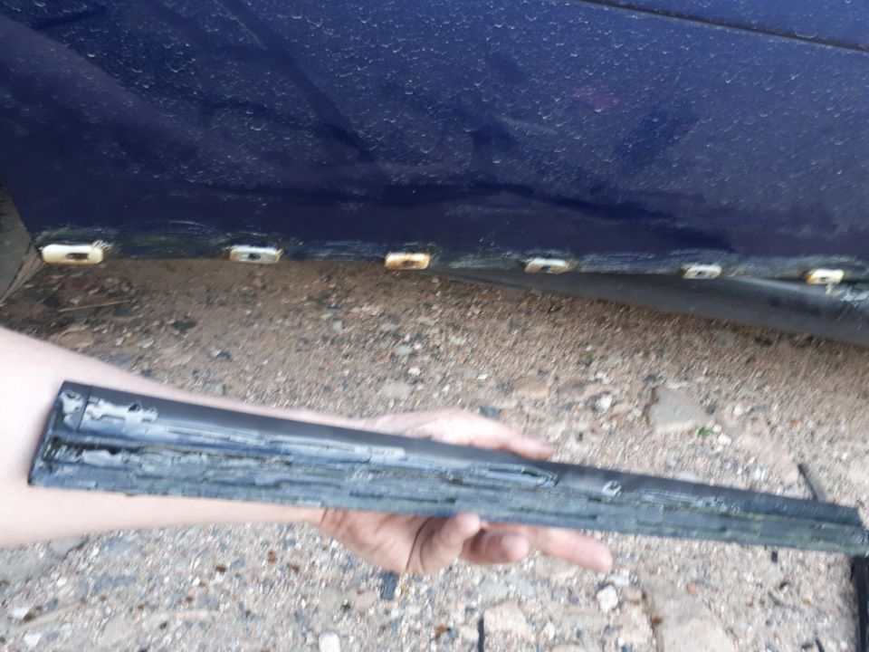

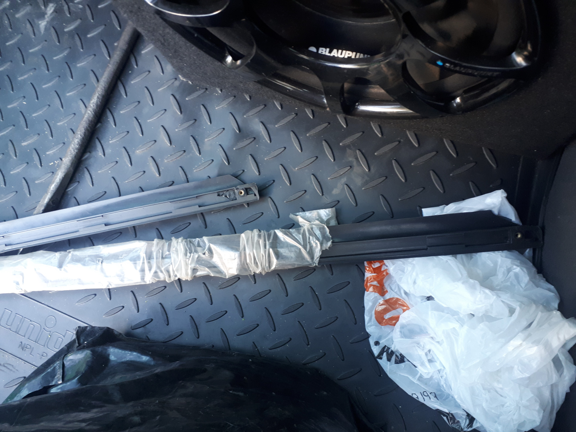

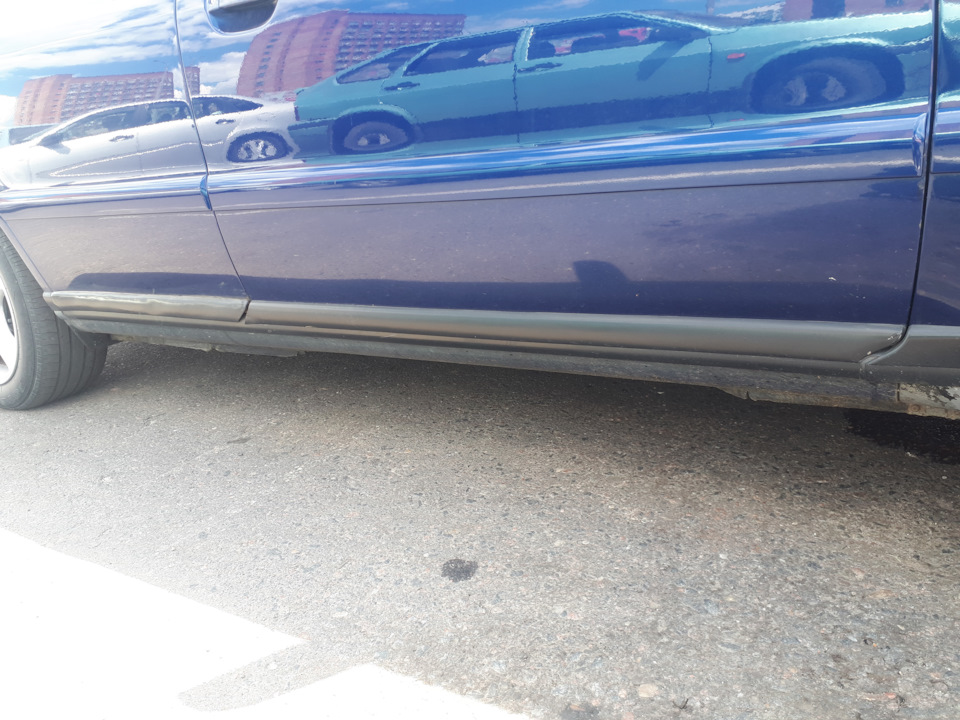

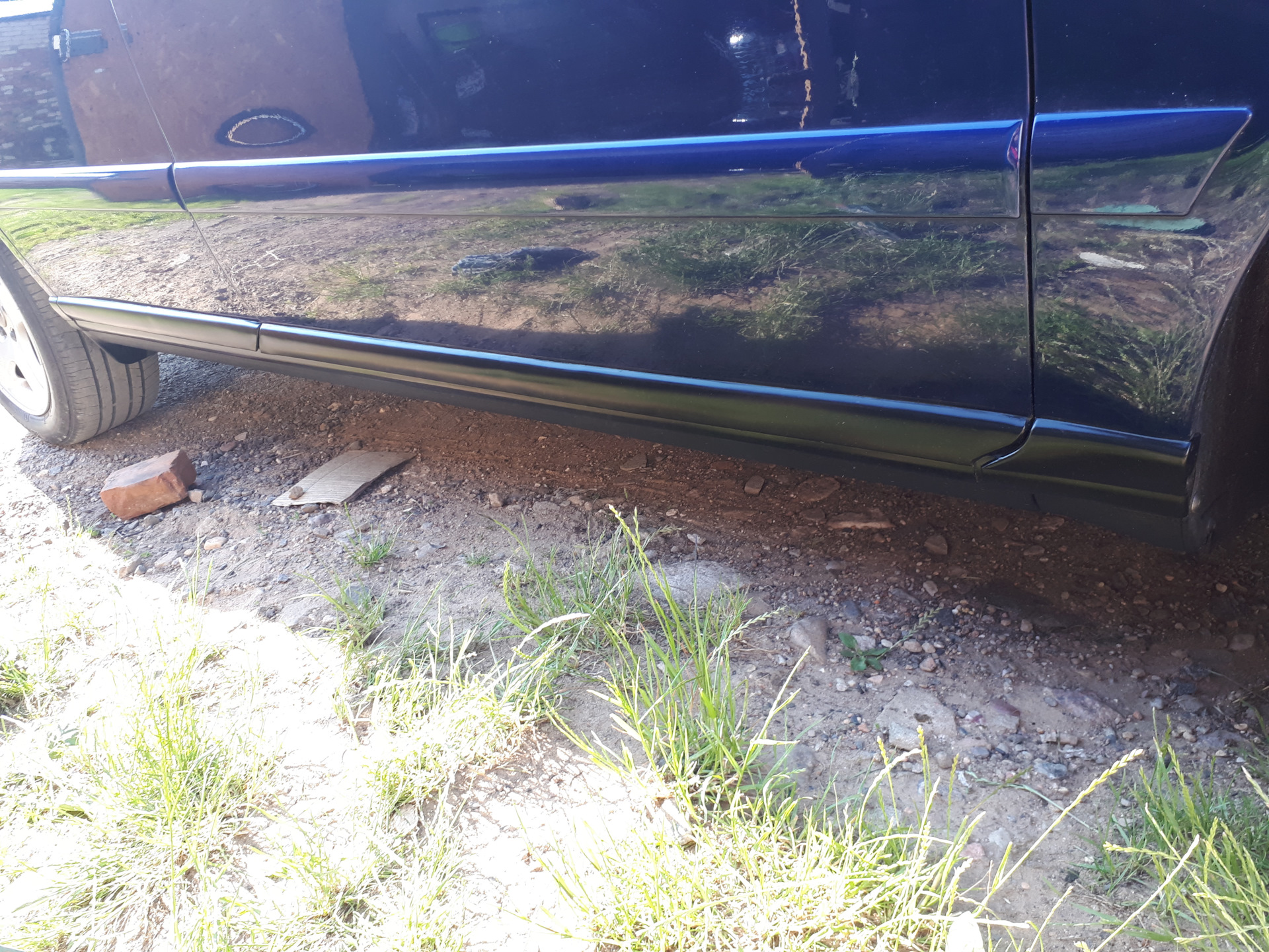

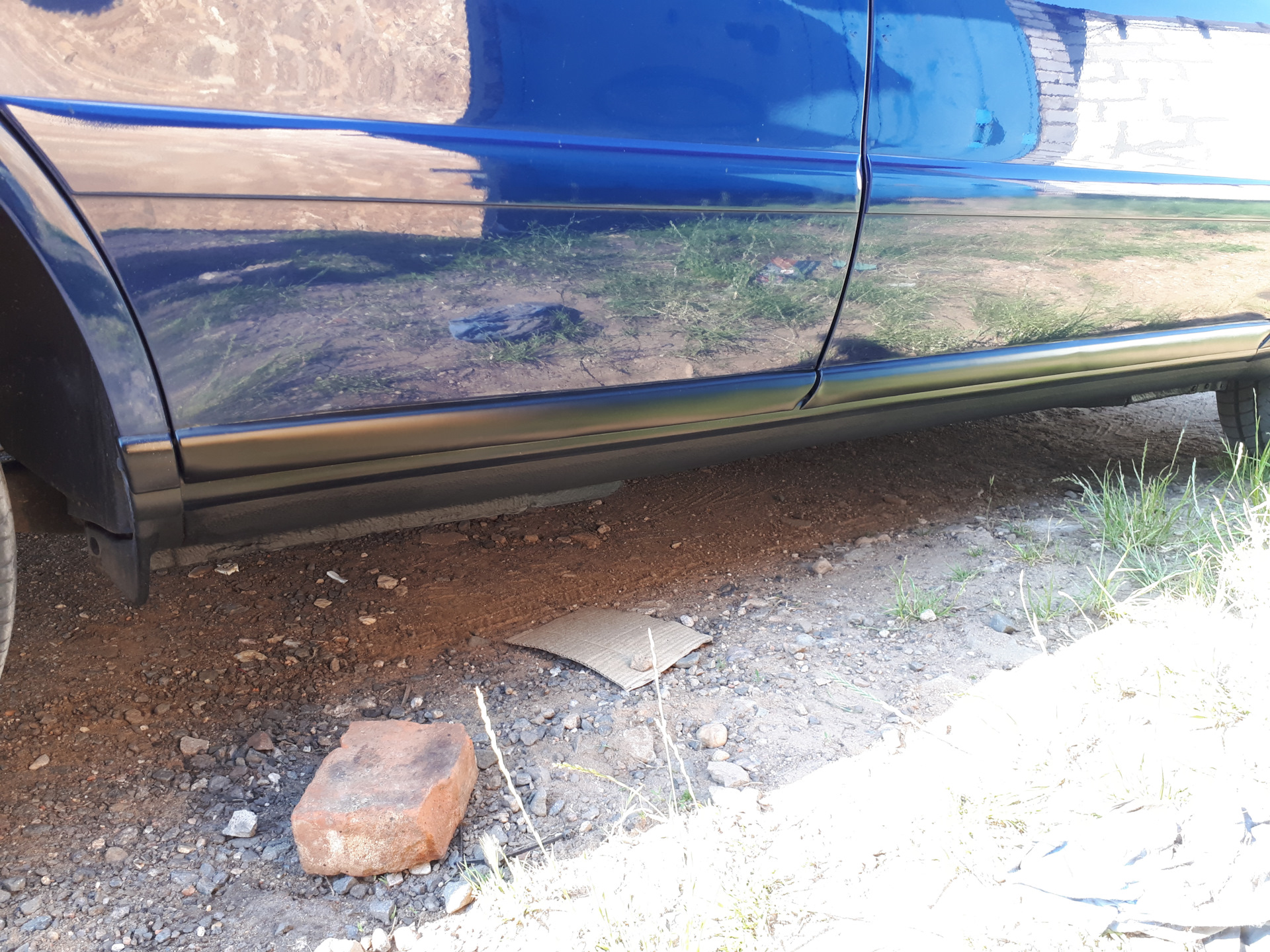

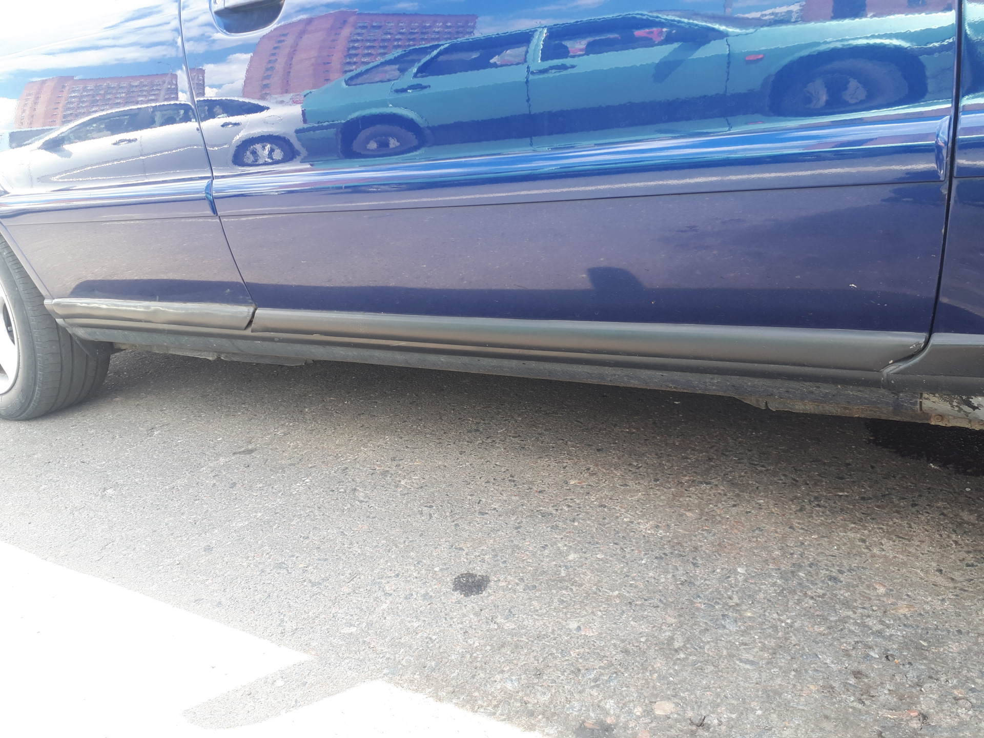

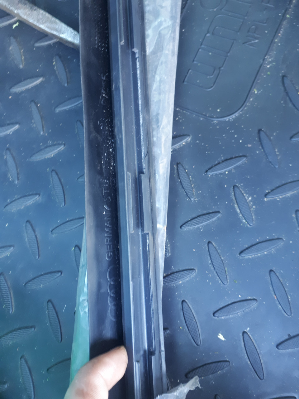

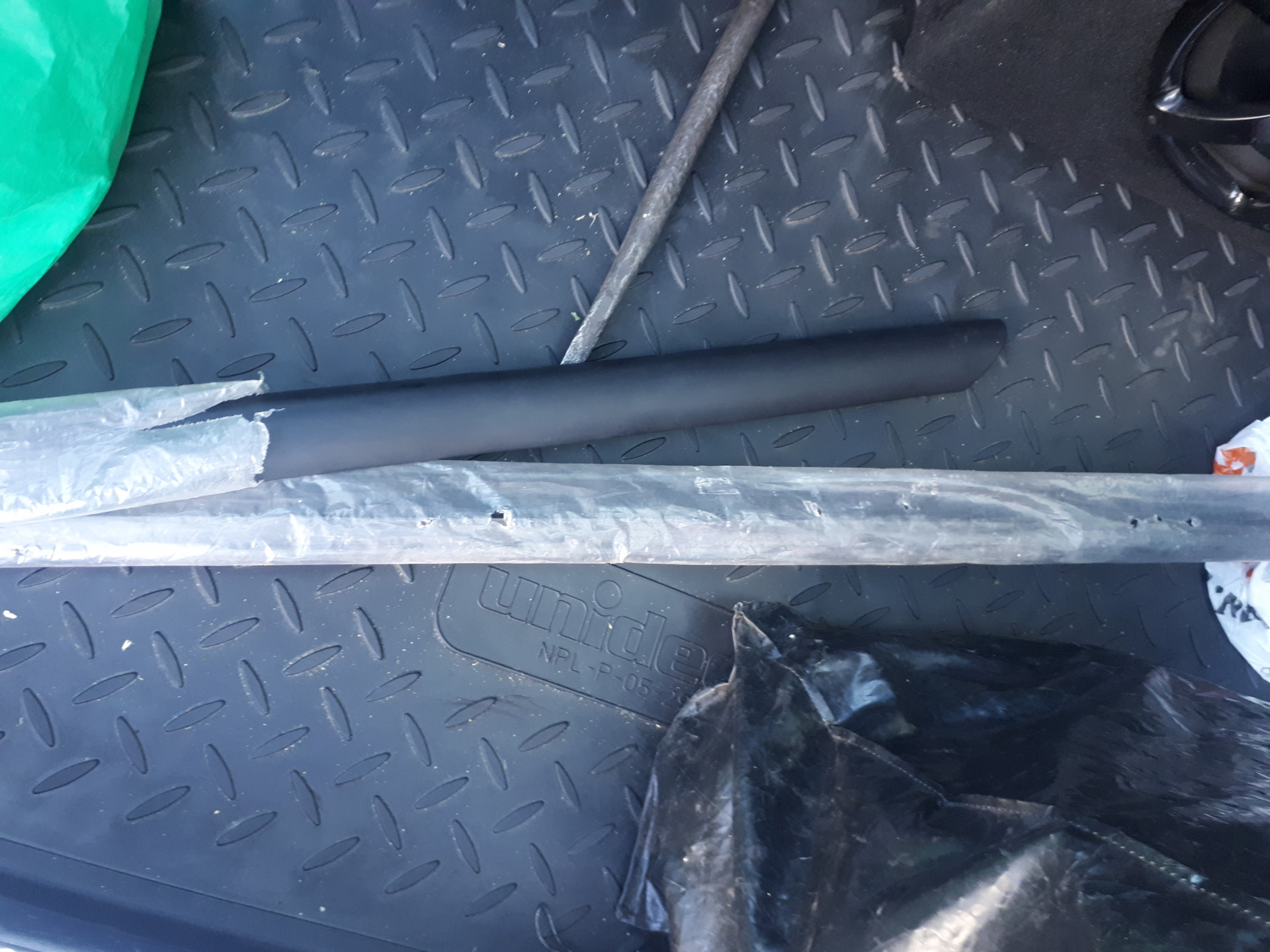

Листая куфар, нечаянно наткнулся на обьявление о продаже новых оригинальных молдингов в Бобруйске, за смешную цену.Их в природе даже б/у в хорошем состоянии днем с огнем не сыщешь.а если и всплывают, то в течении часа продаются.года 2 я обзванивал разборки в их поисках ответ: либо уже нету, либо нету. Звоню продавцу и спрашиваю на какую модель, продавец пацанчик 8 класса, естественно не знающий им ни цены ни модели, переписываю номер, пробиваю-да на Б5!Говорит у отца когда то была ауди мол не помню какая, он ее продал, а молдинги покупал новые так и остались в гараже.Прошу их придержать в Бобруйске через 2 дня приезжаю, распаковываю, примеряю и глазам своим не верю-абсолютно новые оригинальные молдинги на б5 кузов.Забираю, жму руку продавцу что придержал…В целом, мои тоже не в плохом состоянии, но задний я уже подклеивал герметиком и проливал смолой, чтоб влага не коррозировала их.Смазываем пуш салом все кромки дверей и новые молднги для предотвращения коррозии и ставим на сое законное место.оригинал есть оригинал- все встает как на заводе.Молдинги:
VAG 8D0853959B Молдинг передней левой двери
VAG 8D0853960B01C — Молдинг передней правой двери
VAG 8D0853969B01C — Молдинг задней левый двери
VAG 8D0853970B01C — Молдинг задней правой двери
Крепеж:
VAG 8D0853909B — Направляющая клипса х26
VAG N10459601 — Винт х4

Может старый водительский в хорошем состоянии?
внешне да а внутри подгнивший.еслил на гермет садит то будет ок
