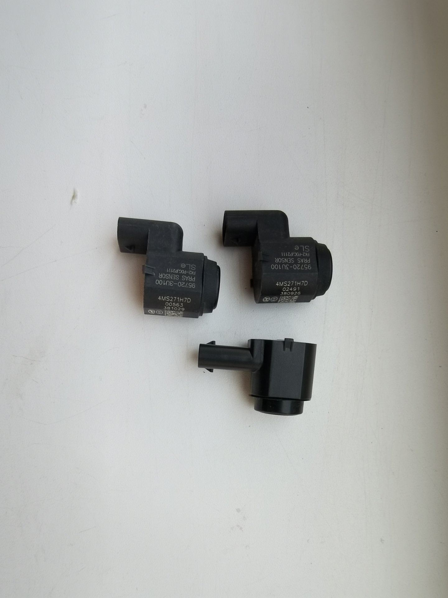

Всех приветствую, пока был на работе прилетели мои посылочки из под небесной)
Центральный заказывал год назад по сей день работает умер второй заказал с запасом, а вот боковой первый раз беру. 692,42 руб. 9%OFF | 95720-3U10095720 3U100957203U100 PDC датчик обратной парковки a.aliexpress.com/_9vyc8N Второй 728,53 руб. 17%OFF | Высококачественный автомобильный радар-детектор PDC 95720-3U000 Новый датчик парковки для Huyndai Kia 957203U000 a.aliexpress.com/_99ySJx

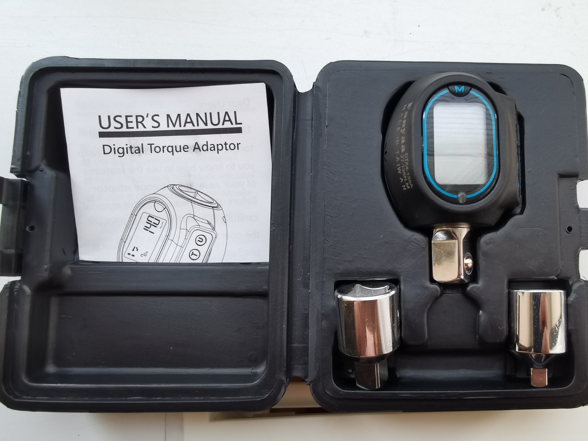

Решил взять игрушку на пробу, так как без неё ни куда (вроде как) по паспорту диапазон от 27 до 135 Nm, доберусь до гаража посмотрю что может этот малыш) брал за 4100 на данный момент нет в наличии у продавца

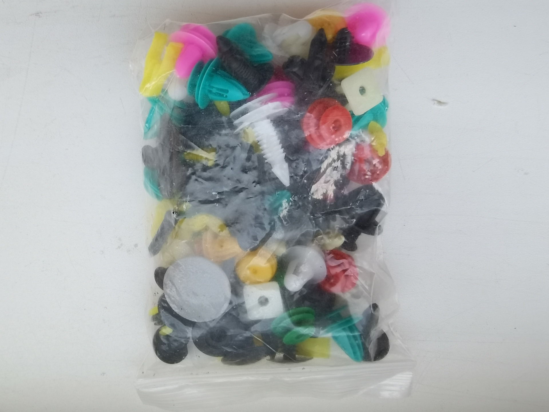

Решил взять кучай, а вось пригодится. 200,36 руб. 16%OFF | Автомобильная застежка, фиксатор, заклепка Для Киа СИД, Рио, Рио 3, Рио 4, sportage, sorento, picanto, soul a.aliexpress.com/_AMad9x

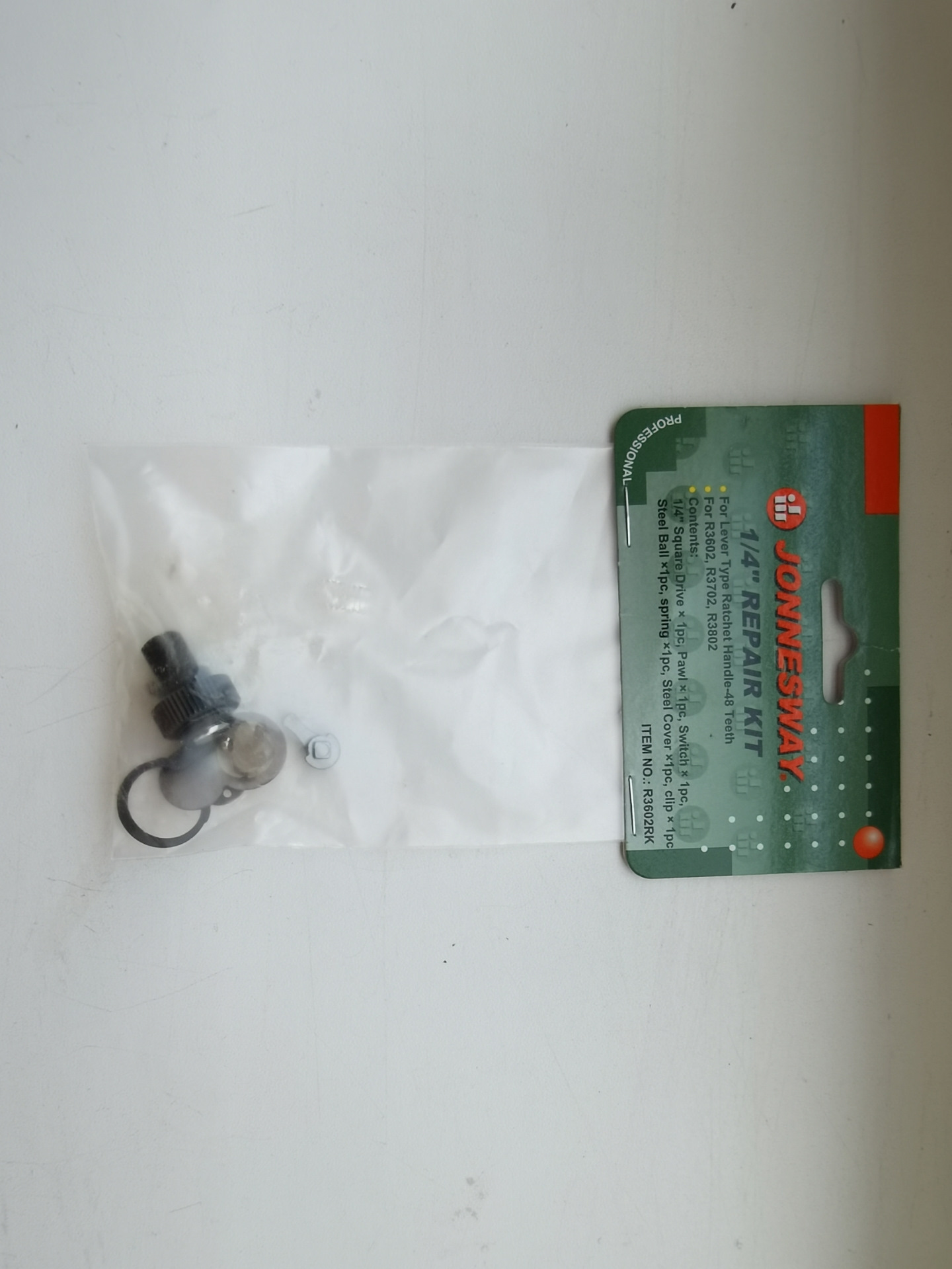

Даём вторую жизнь маленькой трещетке 1 203,00 руб. | Jonnesway Ремонтный комплект для рукоятки трещоточной R3602, R3702, R3802, R4602, 1/4

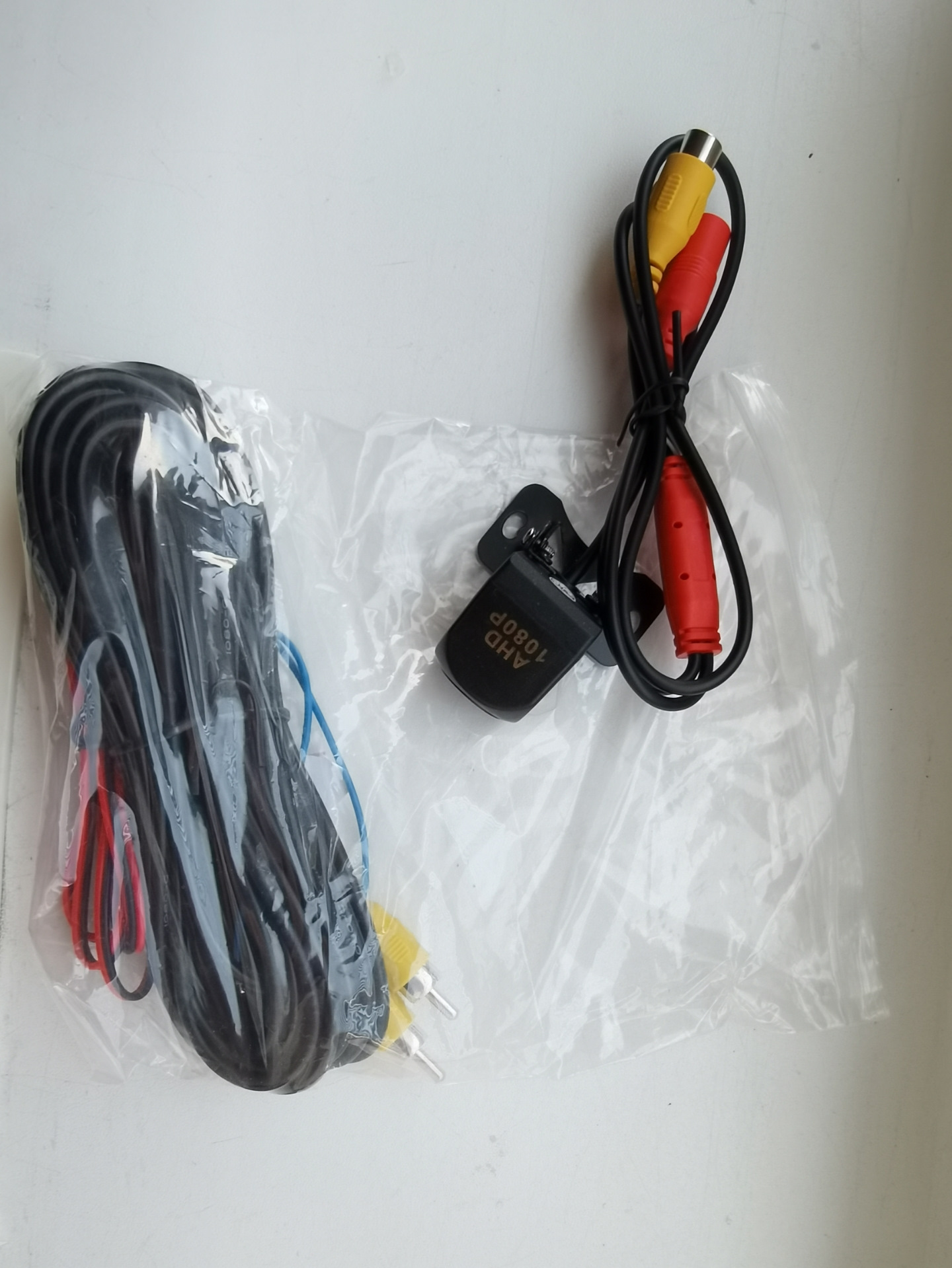

Решил устанавить камеру в перед по виду и изображение схожа с родной камерой (teyes cc3)

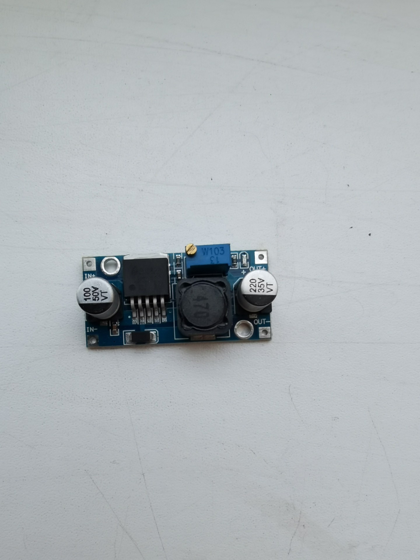

Решил взять этого малыша и поставить на камеры (платы две) так как одна камера заднего вида умерла решил их ограничеть по питанию
Вы проверьте боковые датчики парковки, у них много было бракованных. Я два раза отправлял их обратно Китайцам. Потом заказал центральный и поставил его вместо бокового.
А как вообще проверить работу их? У меня левый крайний и центральный левый постоянно показывают, как будто рядом препятствие. Как вообще убедиться что они уже неисправны?
На доресте прокатывал простой способ:включаем ЗХ, затем поочерёдно касаемся каждого датчика, если ощущаются щелчки-работает. Если нет-значит, приуныл он, или в проводке дело. На месте пробовал, не канает способ(там и количество пинов разное).
Привет. У меня пищит крайний левый и левый центральный. При проверке с включенным зажиганием и задней передаче, ухо подносил к каждому датчику — все щёлкают. Как так?
то есть в палец прям щелчок должен быть? А как вообще парктроник работает на экране? По мере приближения сначала 3 полоски, потом 2 и потом 1? И чем ближе, чем чаще пищит?
Я это делаю при помощи изоленты поочерёдно заклеиваю их, нахожу неисправный. Ну и на неисправных датчиках оставляю изоленту пока не получу датчики с Али. Попробуйте и сами всё поймёте.
Вы были правы, пришёл не рабочий. Сделал как вы, но не думал что будет гемор)
Центральный ставили на бок без снятия бампера или как?)

Спасибо, погляжу. А отправить назад уже не получится, заказываю пока на работе, а женушка не полезет))
Я не слушал. Сотрудники ДЦ прямо пальцем проверяли. Если щелчки ощущаются, значит работает. Если нет-мнртвый.
На месте не прокатывает, пробовал
Пальцем касаешься рабочей зоны, когда зх включен, щелчки ощущаются. У меня приборка самая простая тогда была, без индикации
Понял! Попробую пальцем. А то ухом слушал, щелкают все, но интенсивность не понятна.
Именно об этом я и говорил
понял! Спасибо! Еще посмотрел видео, можно типа глухой изолентой заклеить и определить какой глючит
Так у меня на панели показывает какие имеено датчики приближения срабатывают
Нет не снимал, толька с той стороны куда ставил частично разобрал и оттянул бампер. У Зулуса вроде есть подробное описание данной процедуры.
Спасибо, почитаю)
