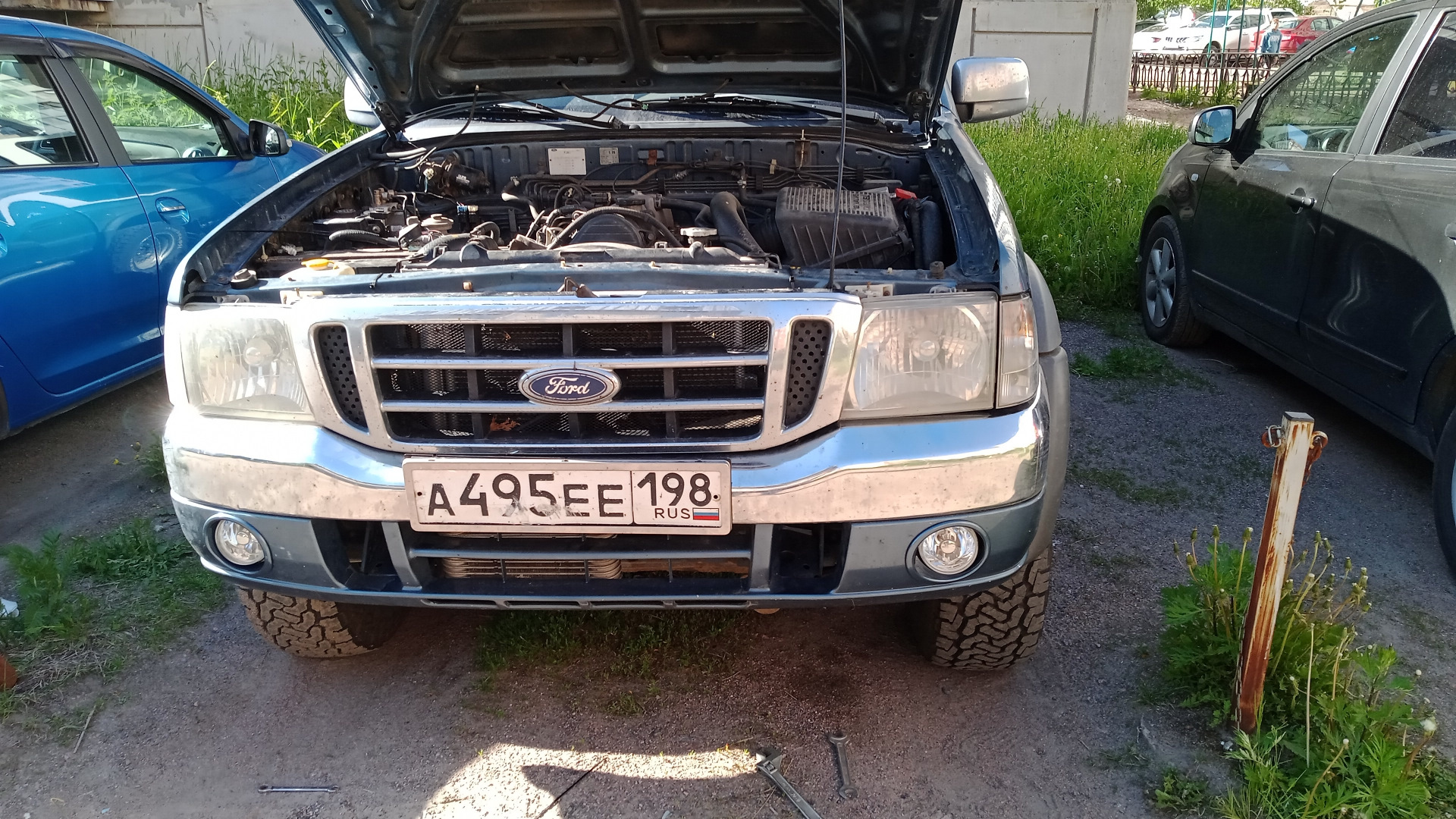

Ну наконец-то я их установил…
Вот честно, думал уже поделился записью что и когда купил. Помню что в Ватсапп в группу скидывал и фото и прочее. А сейчас фоток не найти…

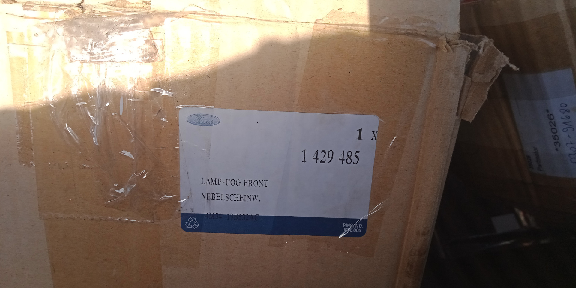

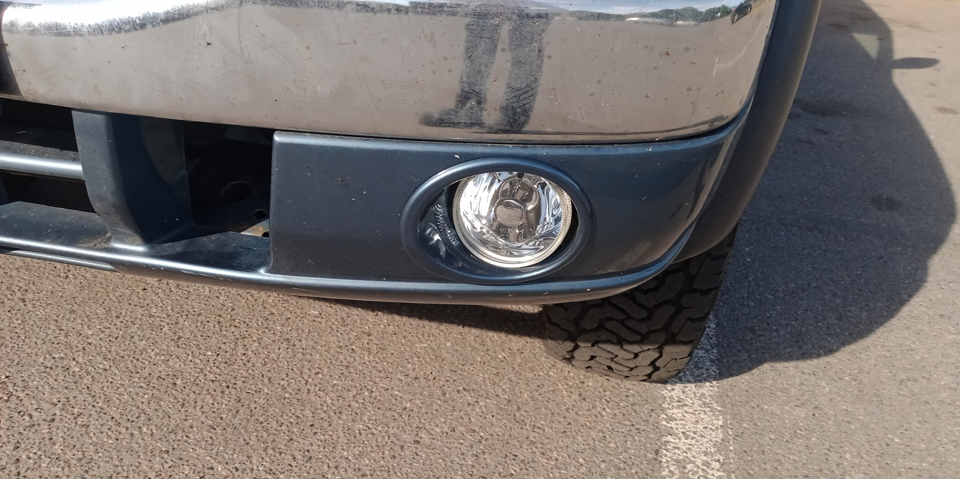

В общем как-то на автопитере подвернулся оригинальный комплект птф за 5000 рублей. Полный! инструкция, проводка, лекало для вырезания отверстий в бампере, абсолютно полный. Правда есть нюанс, он из Саудовской аравии и поэтому для праворульной машины, так ещё и без всяких отопителей салона. Поэтому есть два нюанса. Расскажу по порядку.
Так ещё и инструкция на арабском)

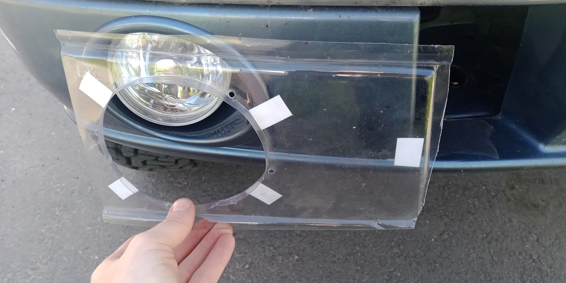

В коробке было:
— инструкция
— оба птф
— проводка
— реле и предохранитель
— кнопка штатная

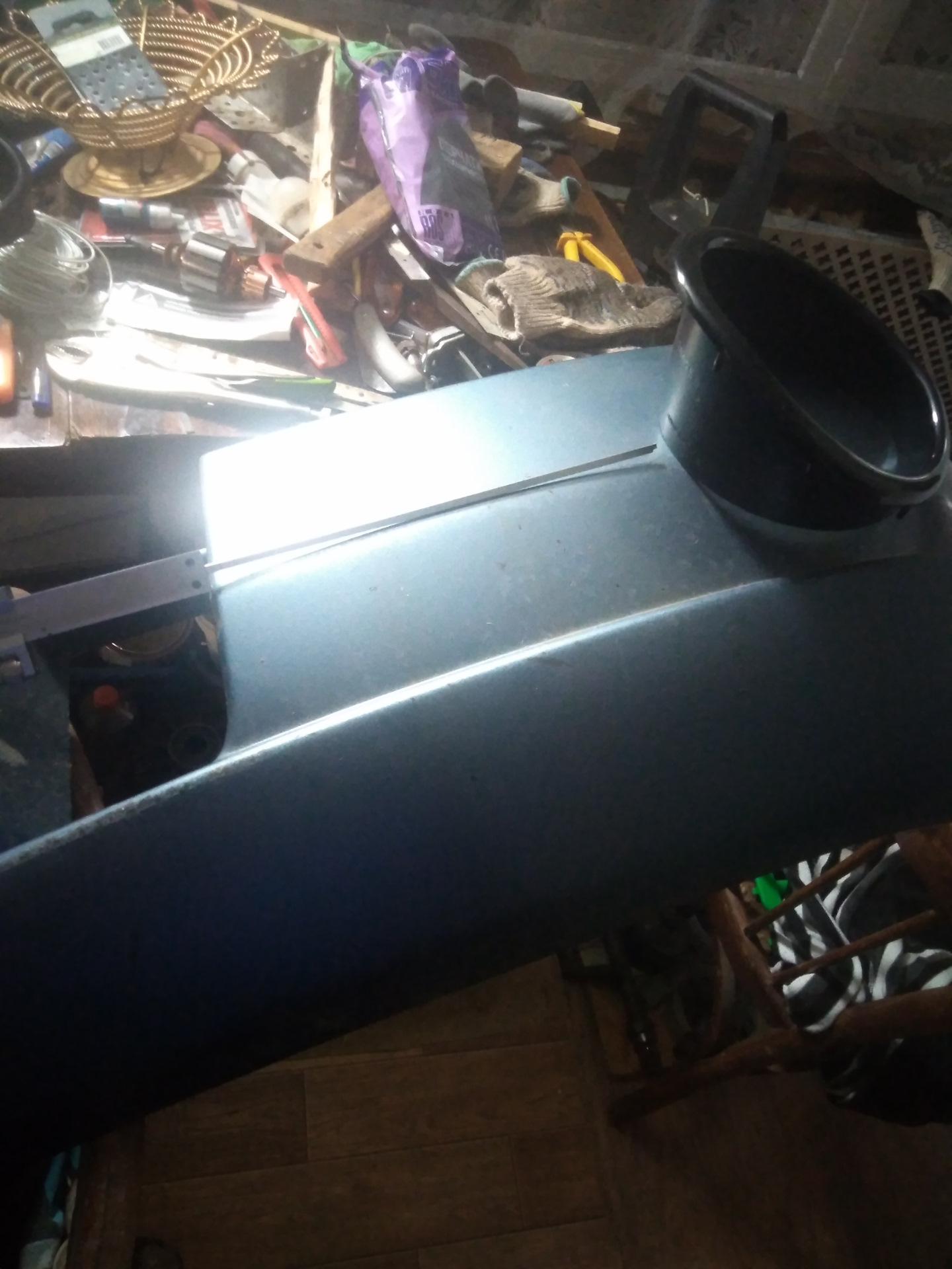

— лекало для тоннелей
— два неокрашенных тоннеля в бампер
— хомуты пластиковые
— клипсы для крепления тоннелей в бампере

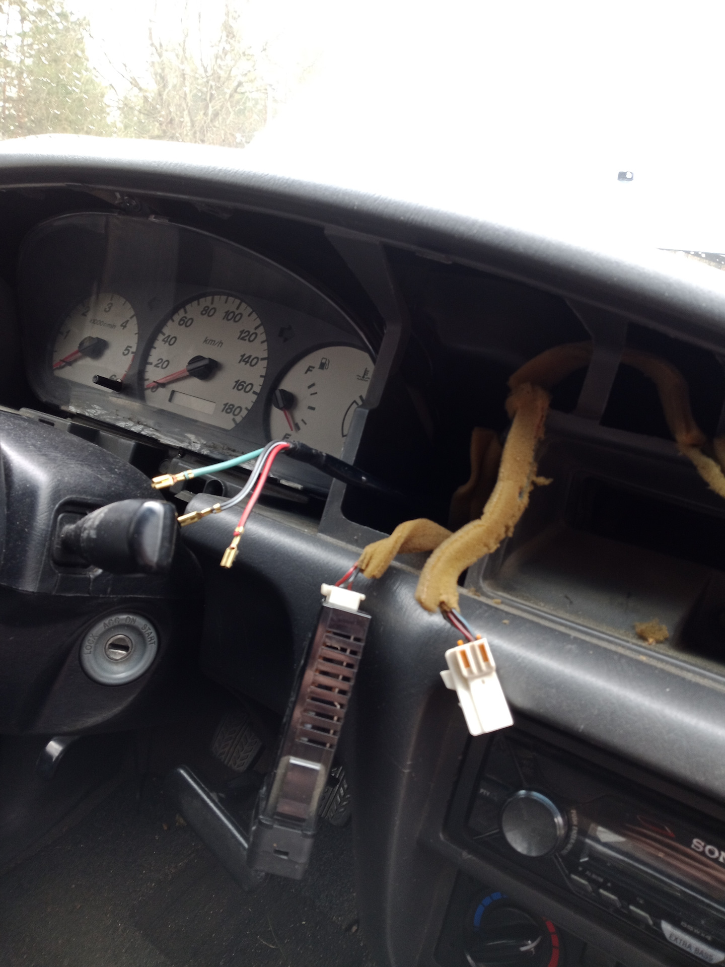

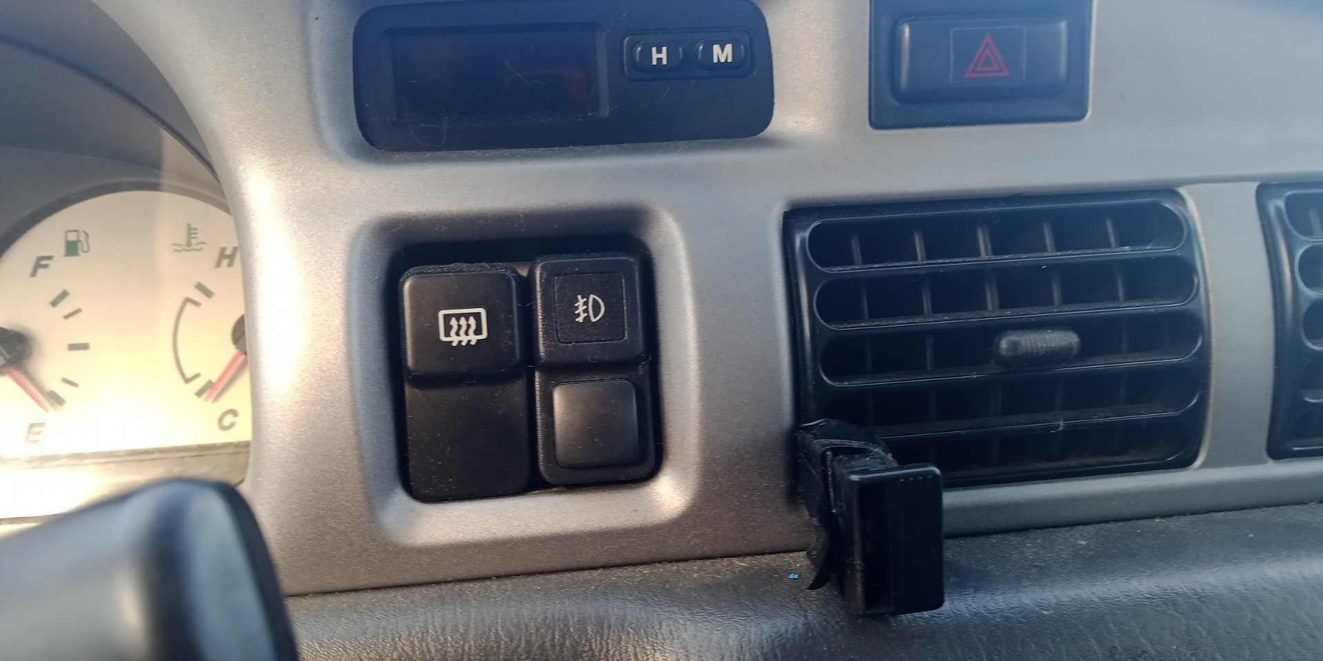

Первое с чем столкнулся так это нет у нас свободного места для штатной кнопки. По инструкции она ставится в это место —
Но тут или оставить подогрев (чего нет в Суадовской комплектации) или оставить регулировку яркости. Я принял решение заменить кнопку регулировки яркости, просто убрал её во внутрь панели. Штатная кнопка с подсветкой теперь.

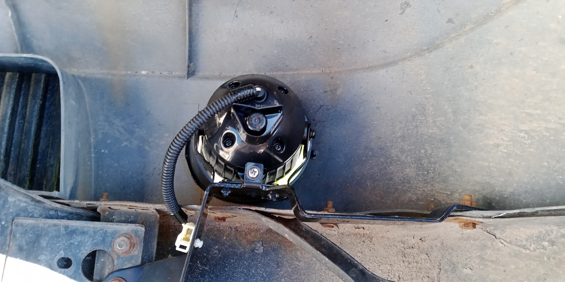

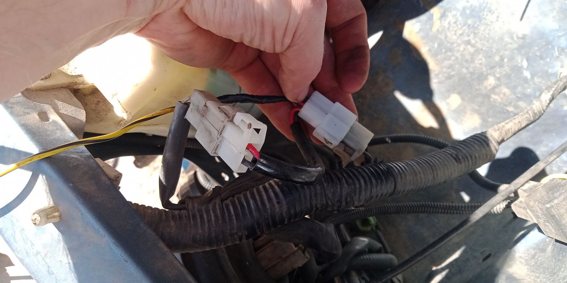

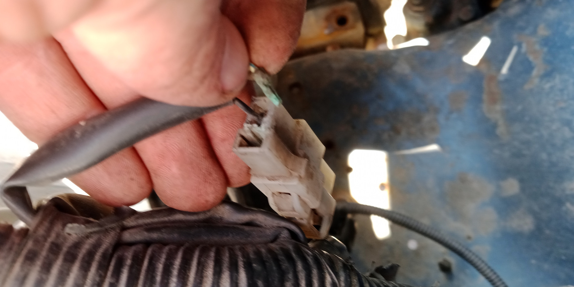

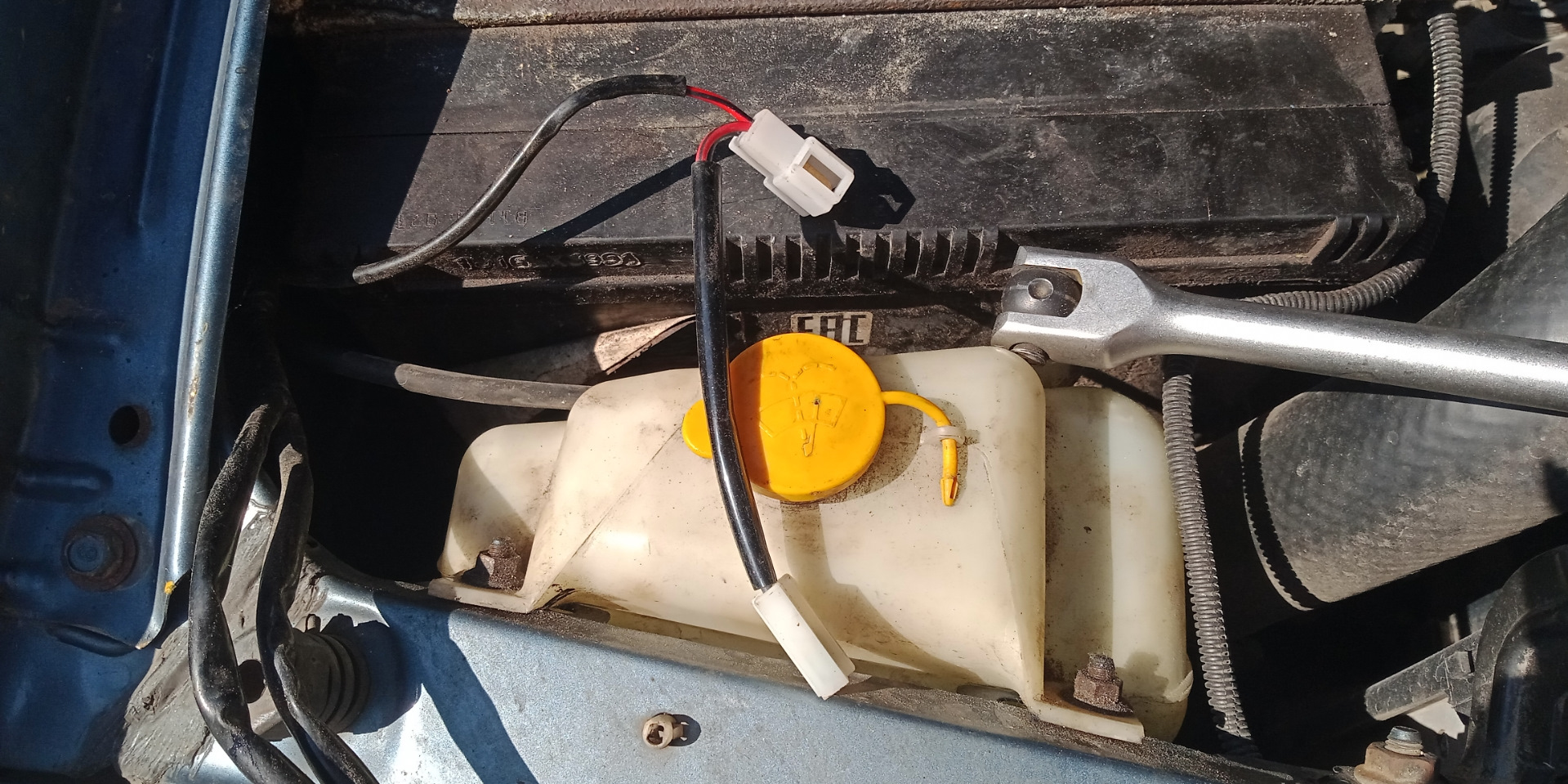

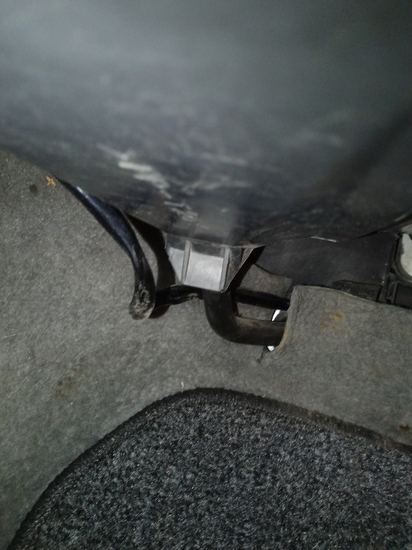

Вторая загвоздка, что нужно проводку ПТФ внедрить в проводку габаритов, а нужные разъёмы находятся за левой фарой, а + за правой фарой. И получается, что нужно провода прокладывать по правой стороне к аккумулятору, а до левой фары проводке уже не дотянуться. пришлось удлинять.

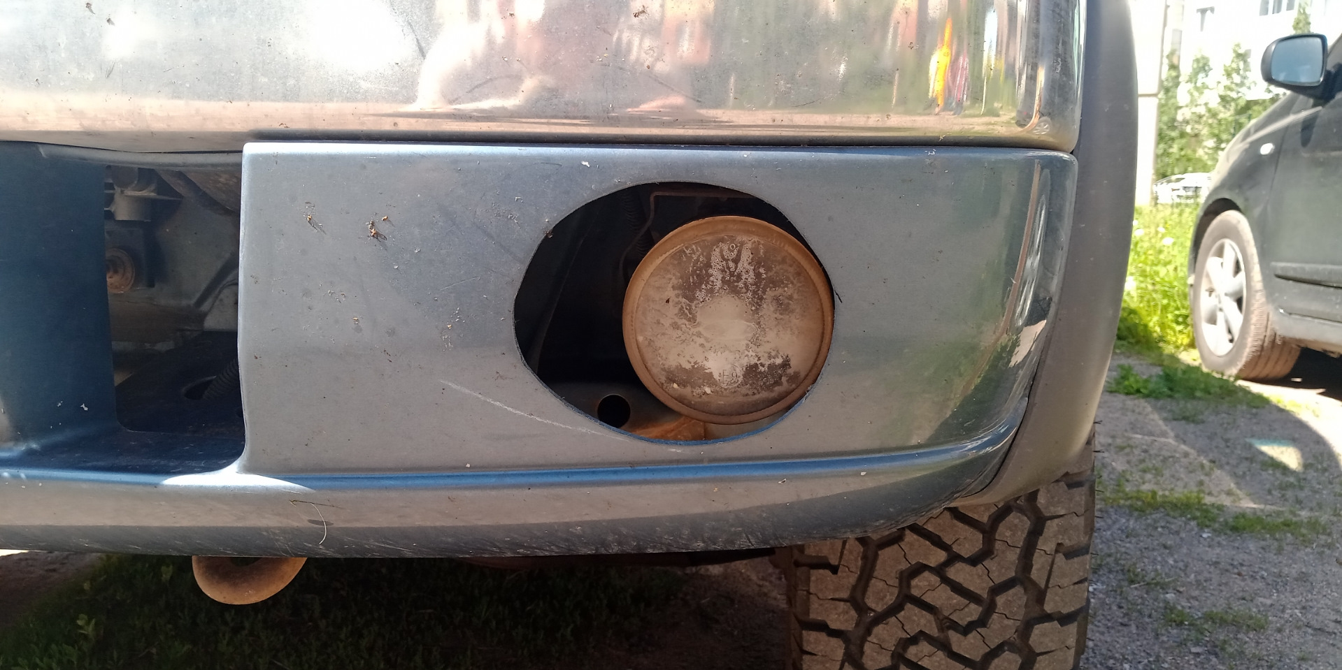

Кстати, почему я это затеял? Ведь у меня же стояли ПТФ, и отлично работали, но на колхозной проводке. К сожалению ДТП разбило один тоннель в хлам и сломался корпус левой ПТФ, что привело к разрушению отражателя
Что по итогу я получил? Теперь включая габариты, можно включить и ПТФ нажатием на штатную кнопку. При выключении габаритов, ПТФ так же выключаются и повторное включение габаритов не включает само ПТФ.

PS сейчас один тоннель (или гнездо, как в экзисте называется) стоит до 500 рублей, но всё остальное безумных денег. Причём некоторые позиции недоступны к покупке.

А у вас зимняя комплектация (2 аккумулятора)? у меня слева от руля, где корректор фар (на мазде там ешё джойстик зеркал), есть кнопка противотуманок неподключенная. Я это к чему, кажется вы ошиблись со штатным местом.
У меня там все места заняты, при этом всеми штатными кнопками. И есть инструкция, где четко нарисовано где ставить кнопку.
Комплектация с 1 аккумулятором.
TroLLishe
Там у меня корректор фар, задняя птф, подогрев сидений и rfw. Все 4 места заняты
