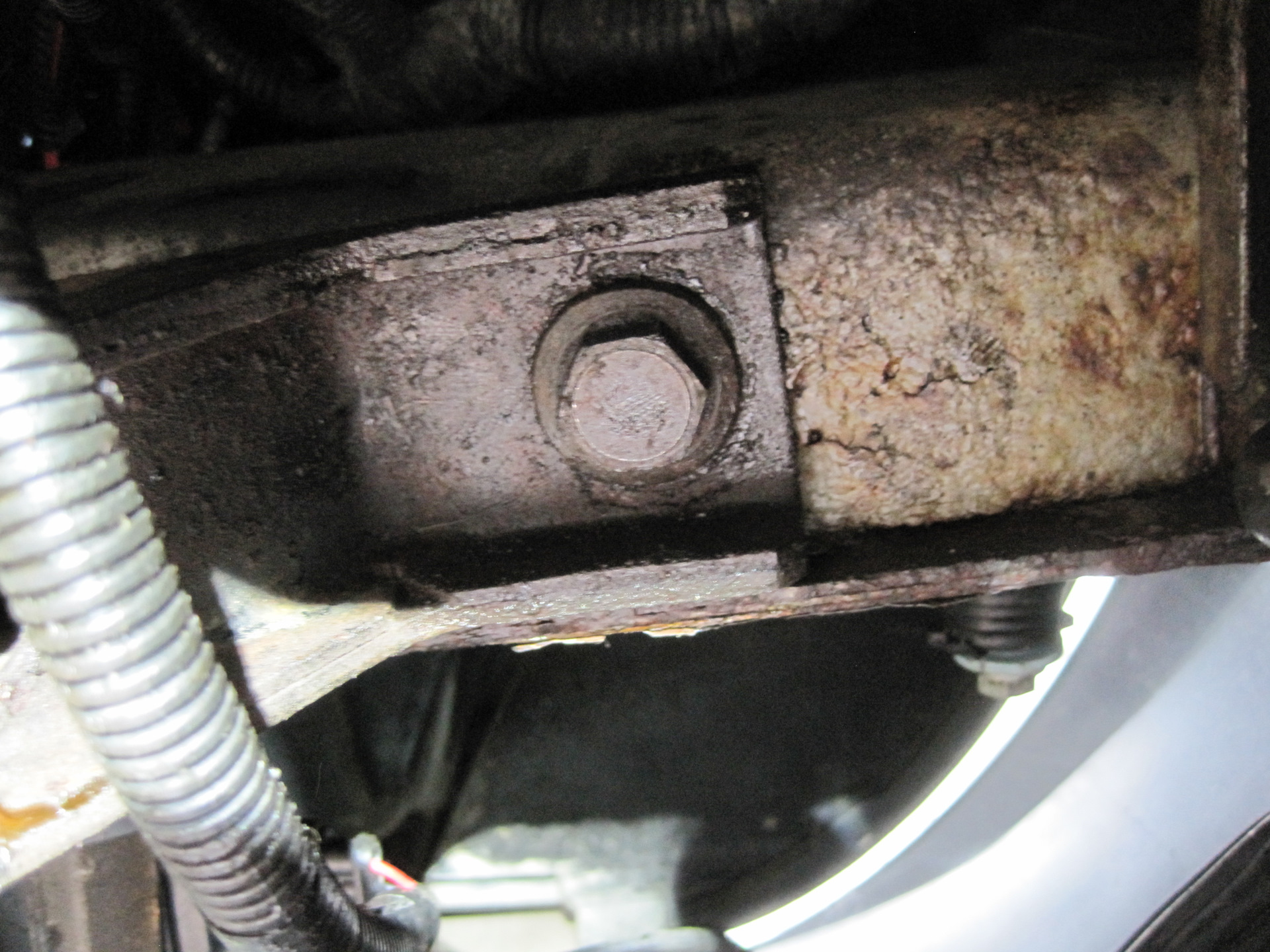

У нижней "гитары" ослабил болт у двигателя и полностью выкрутил болт в кронштейне балки. Эту опору я менял летом 2016-го и все болты тогда посадил на графитку. Сейчас они открутились без единой проблемы.

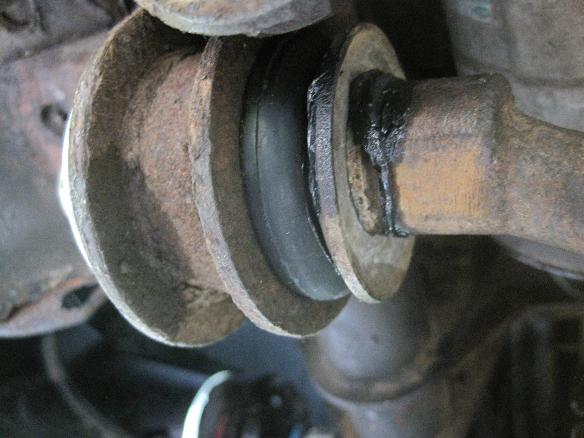

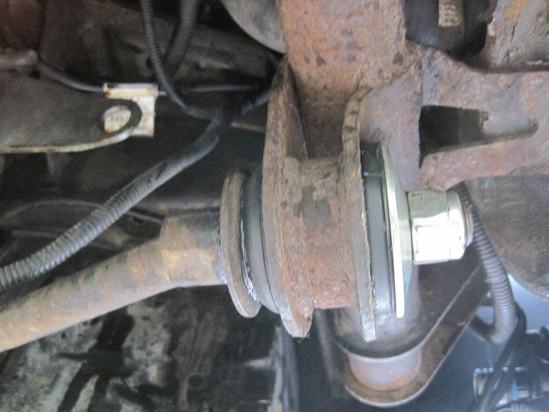

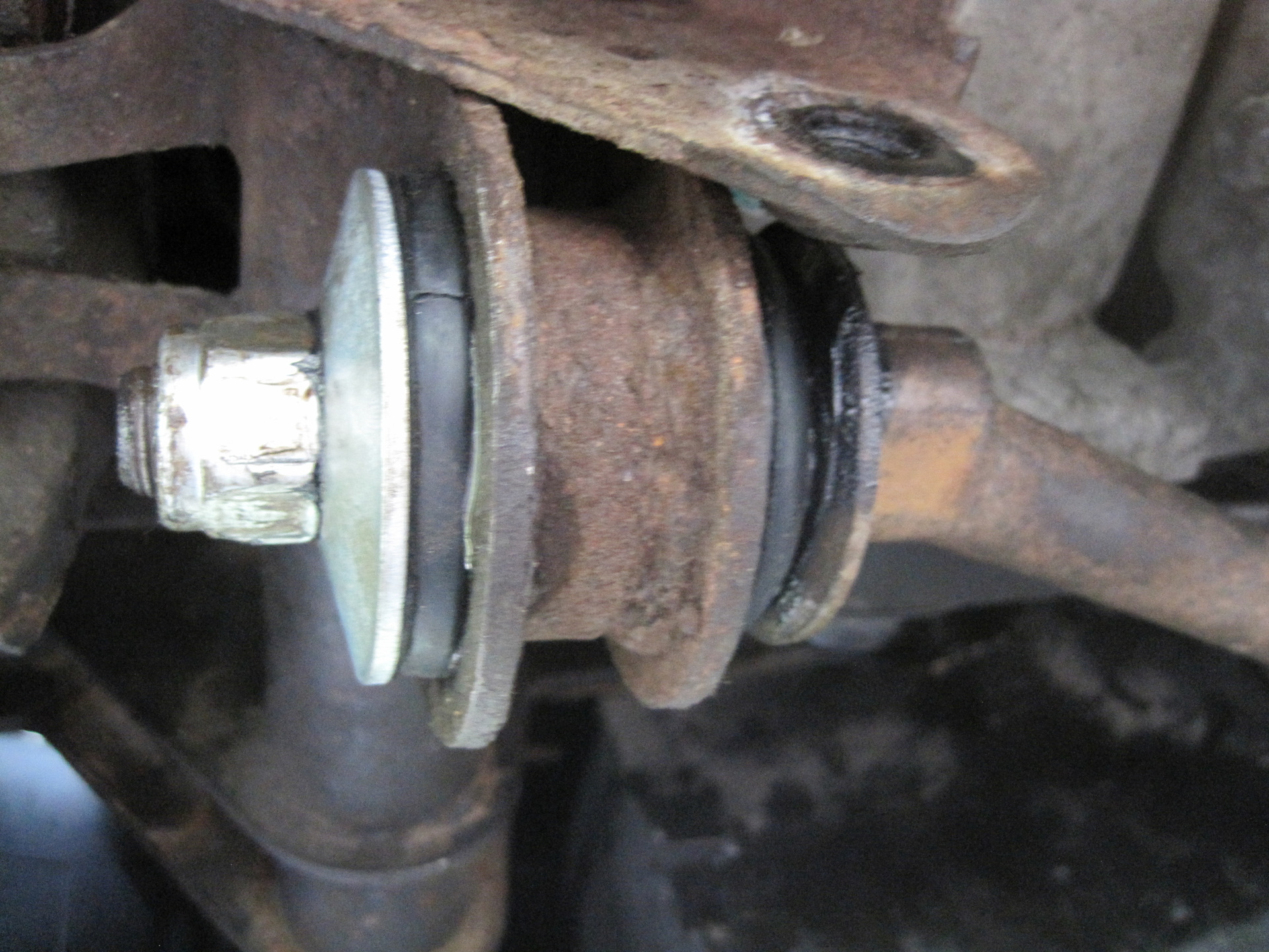

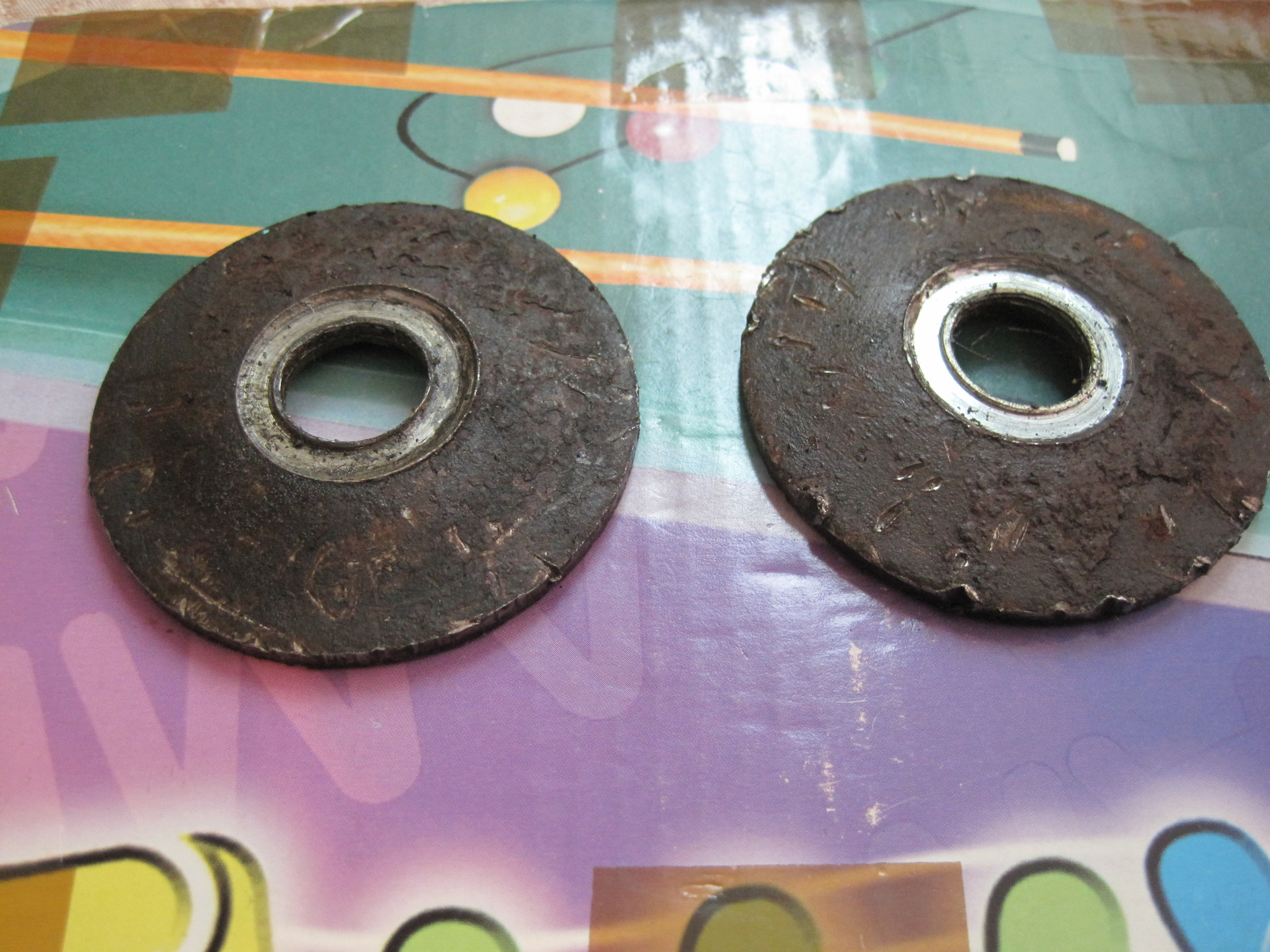

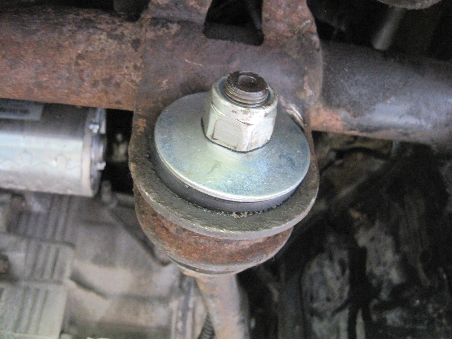

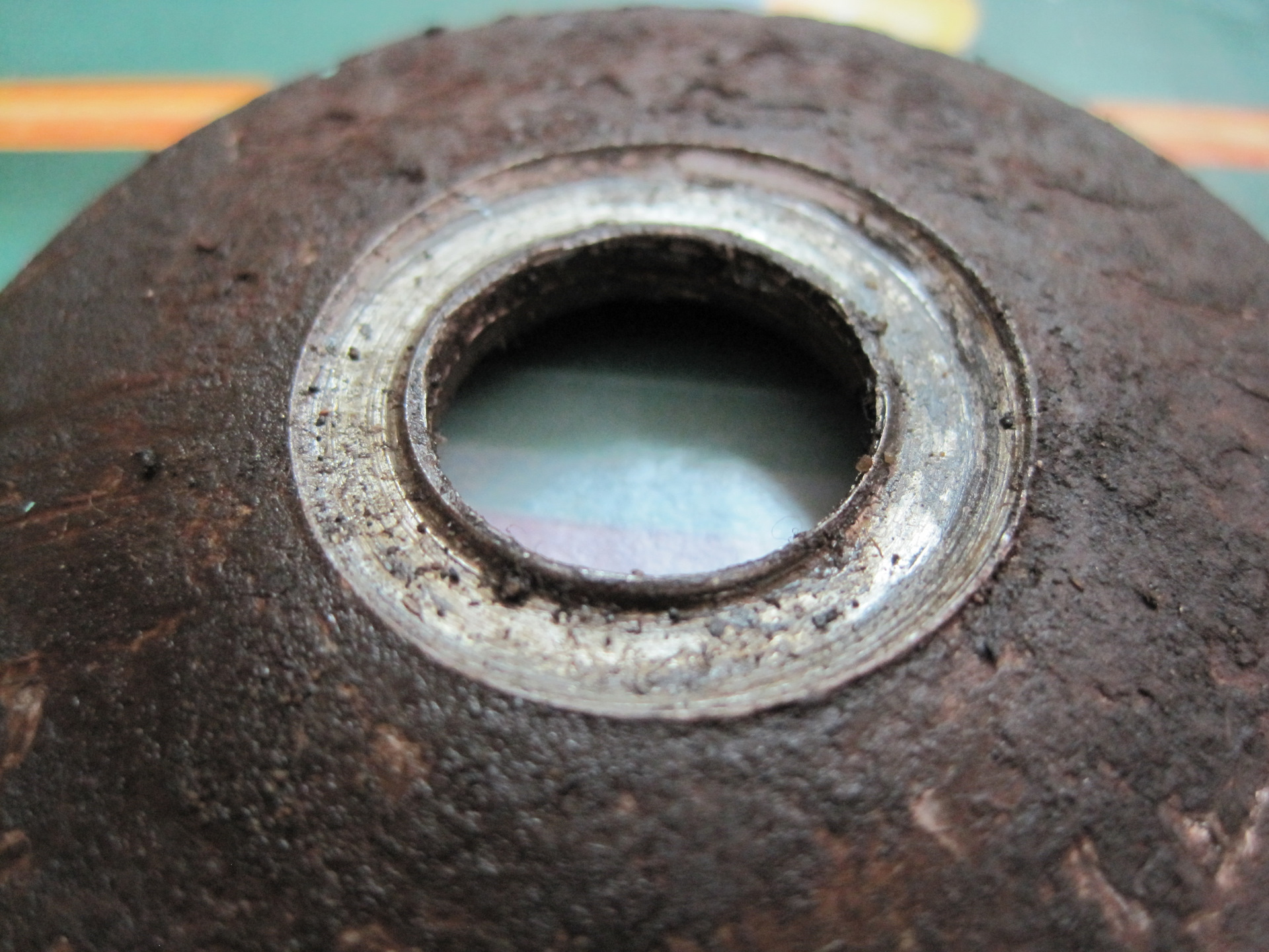

На удивление, все болты поперечины крепления к лонжеронам и гайки (на 24) продольных рычагов открутились без проблем. Естественно, без трубы 1 метр на вороток не обошлось. Огроменное количество времени ушло на снятие конусных шайб с резьб рычагов — их расплющило по отверстию. Снять их можно было только скручиванием по резьбе. Намного удобней их было скручивать "шведкой", но у меня такого инструмента не было. Пришлось их скручивать зубилом и молотком по 30…45 градусов за удар… Жесть…

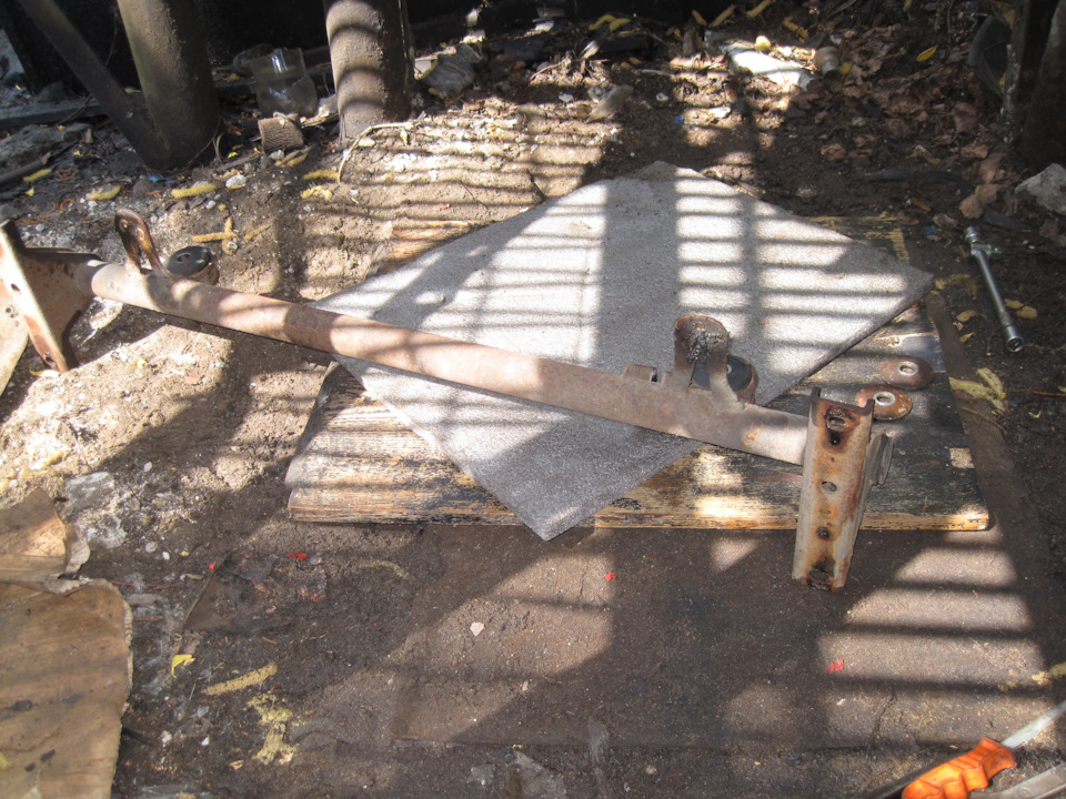

Вот такие они снятые.
На замену заблаговременно были куплены новые шайбы и новые гайки на 24 с тефлоном. Спустя только 1.5 часа балка была снята. На улице жарА, под эстакадой на полусогнутых, пот градом, питьевая вода 1л стремительно кончается…

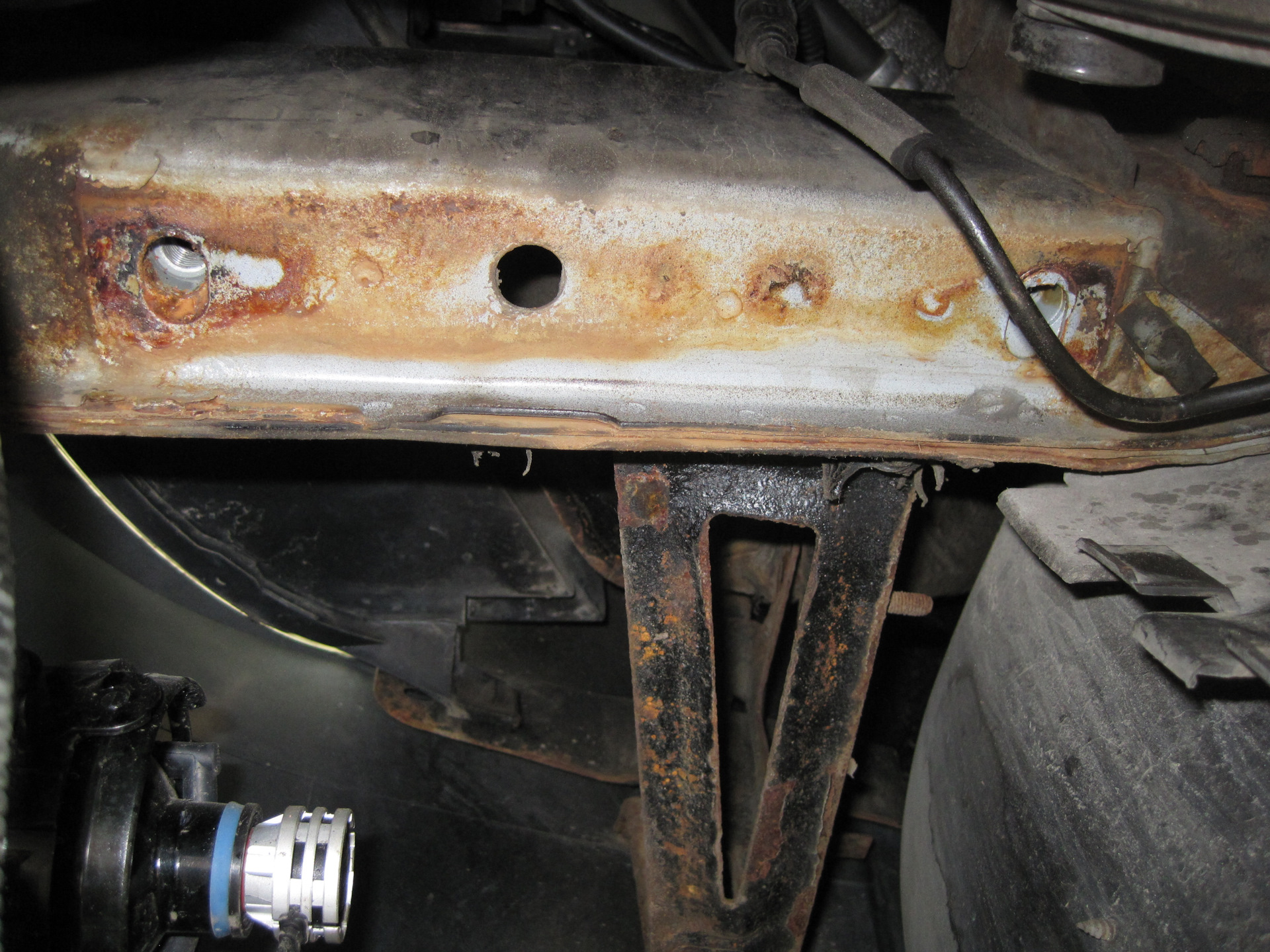

Первые положительные моменты. Оба лонжерона без единой трещины в зонах крепления балки. Это очень хорошо!

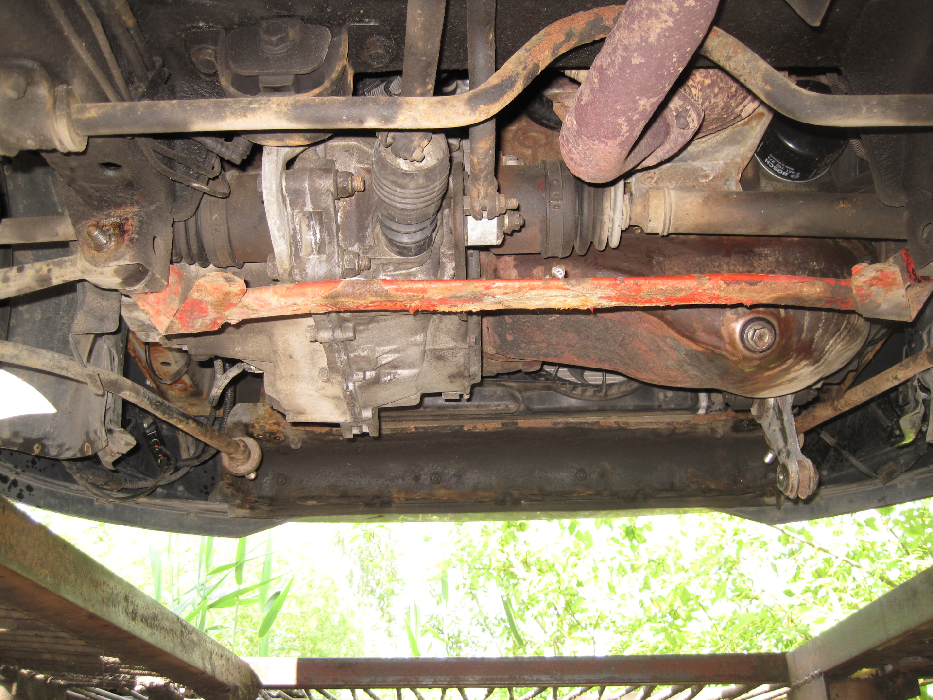

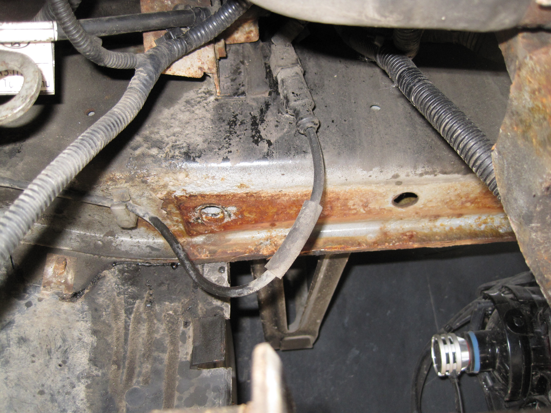

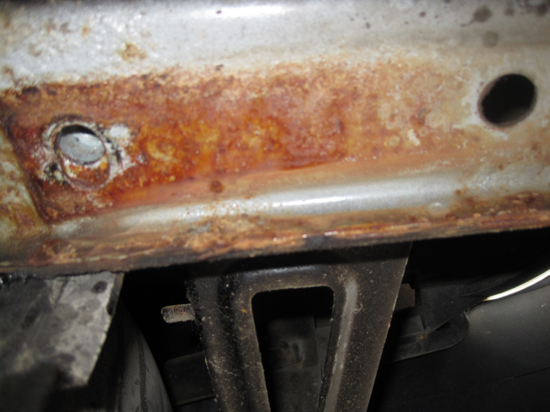

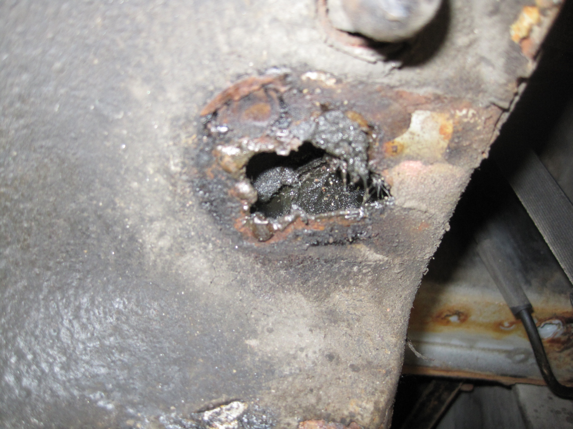

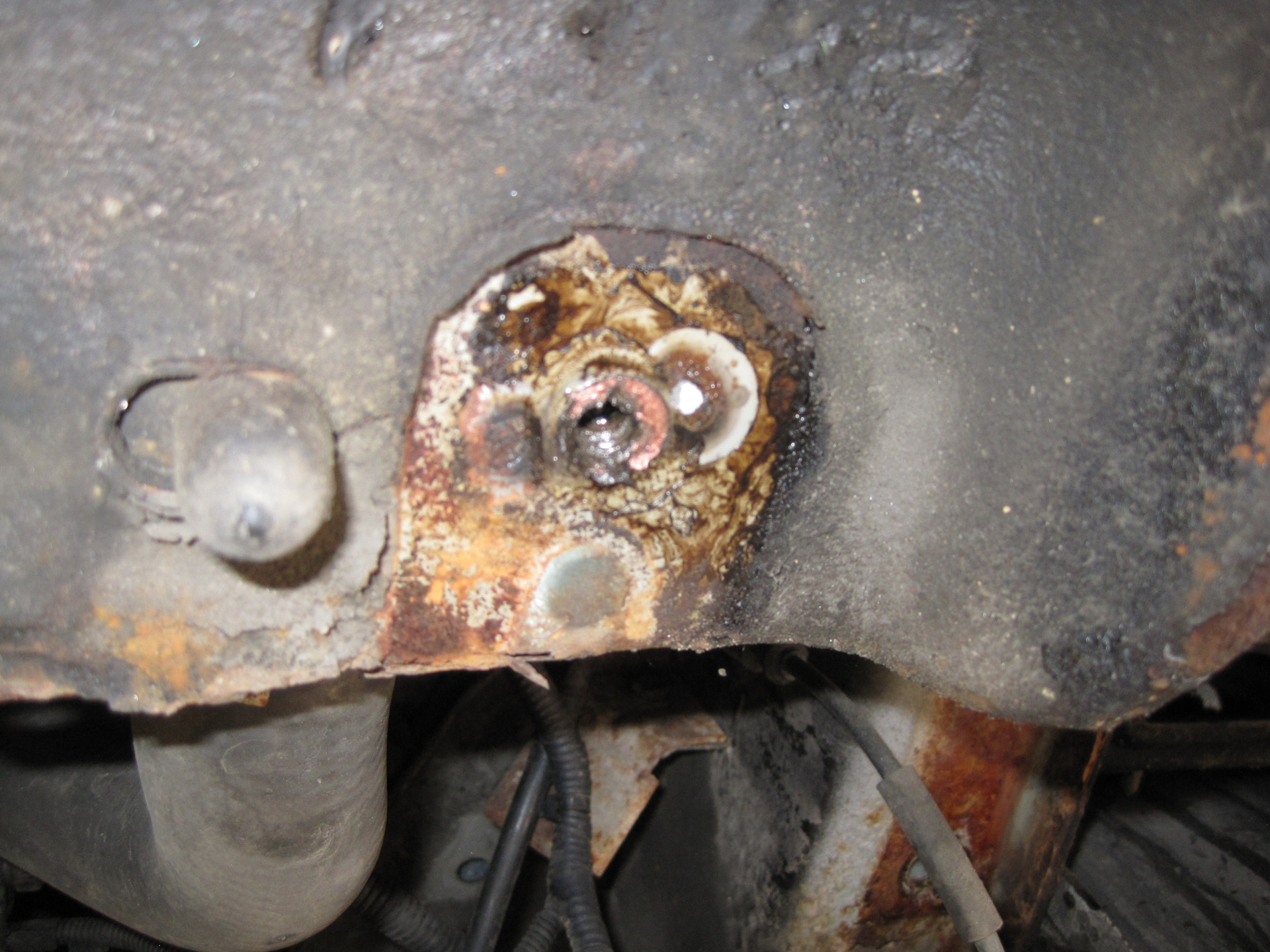

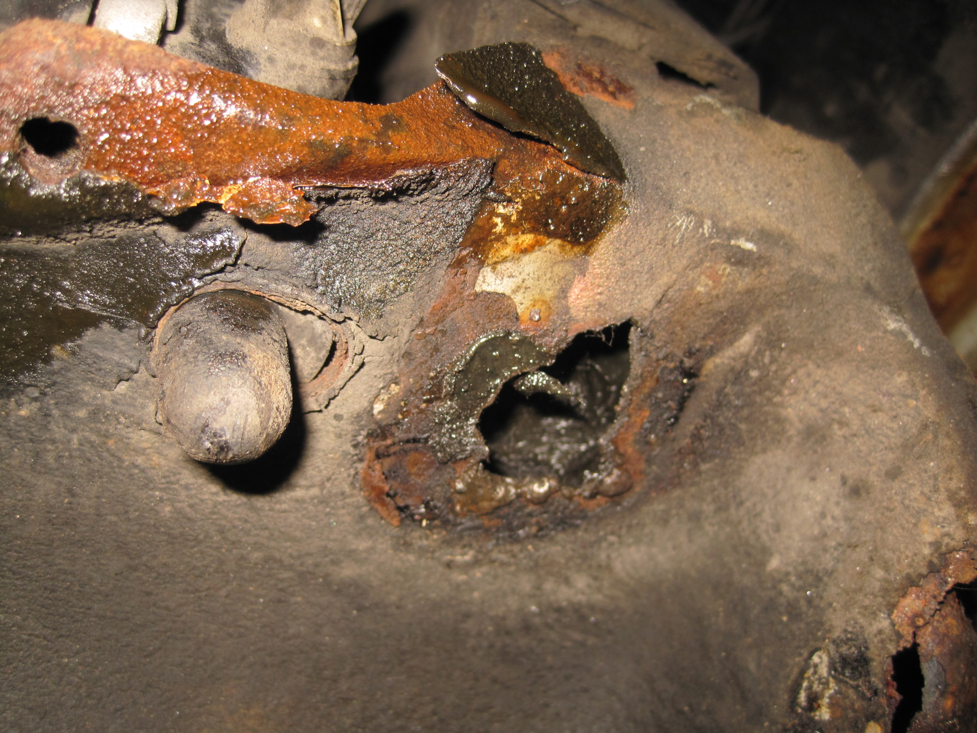

А вот и хреновый момент — отгнила правая закладная гайка нижнего фартука рамки радиатора крепления поперечины и защиты. Вернее, гайка осталась приварена к правому Уху поперечины, т.к. она у меня провернулась ещё осенью 2017-го года и мне её довольно криво подварили электродом.
С левой стороны чуть получше.
Ладно, хрен с ним. По крайней мере, сейчас я смогу поставить защиту, а нижнюю часть рамки радиатора буду переваривать позже.

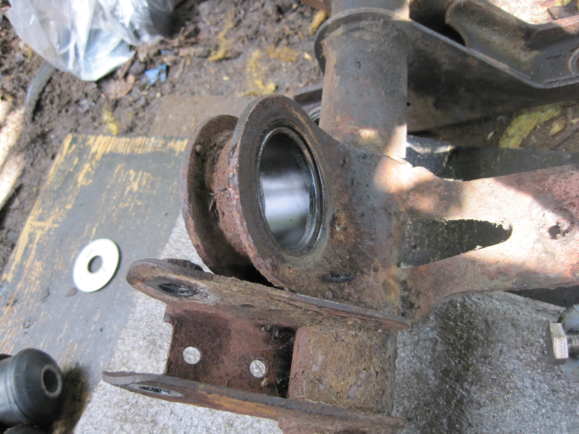

Ну что же, будем перепрессовывать втулки… Взял их в Би-Би, якобы БРТ. На ощупь резина твёрдая.

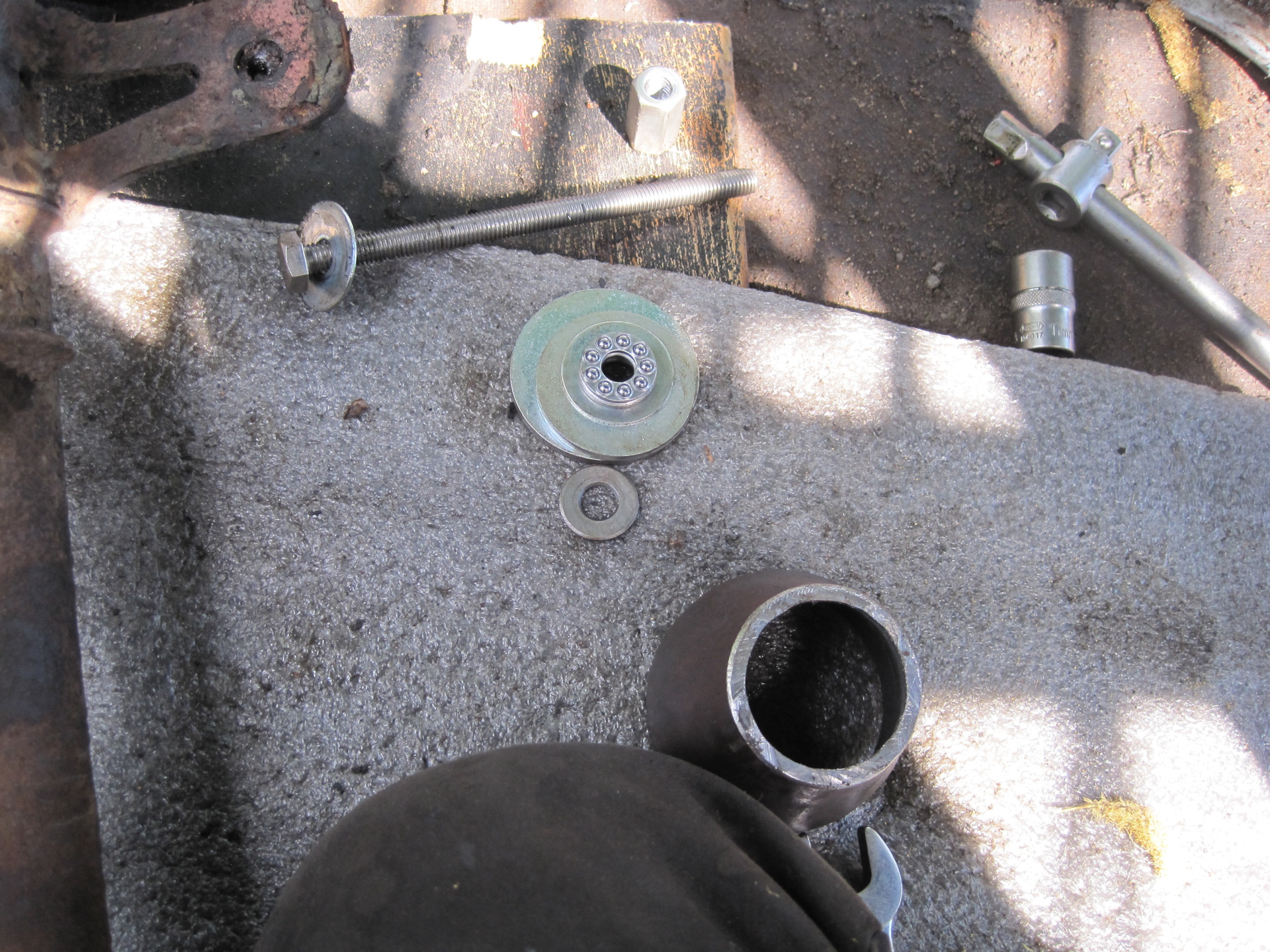

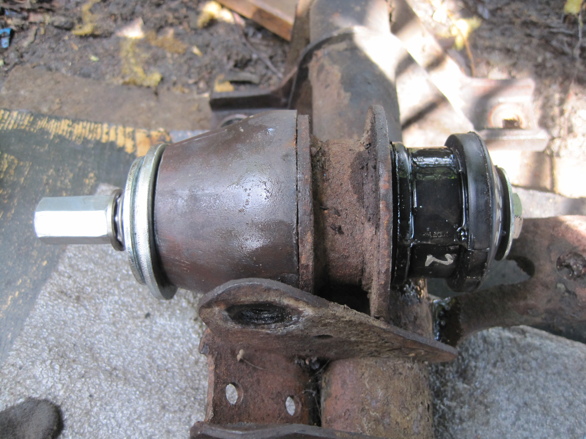

Немного про съёмник. Сделал его сам. Большую часть деталей покупал в нашем Питерском магазине "Метизы". Болт из нержавейки М10х1.5х160 (длина 160мм, не меньше!), шайбы, вместо гайки обязательно муфта (сохранит резьбу от срыва!), "Конусообразный переход под сварку Ду 65x40" (его пришлось укоротить болгаркой), и, самое главное — упорный подшипник 51100. Это очень важная деталь съёмника, которая очень сильно уменьшает нагрузку на резьбу болта!

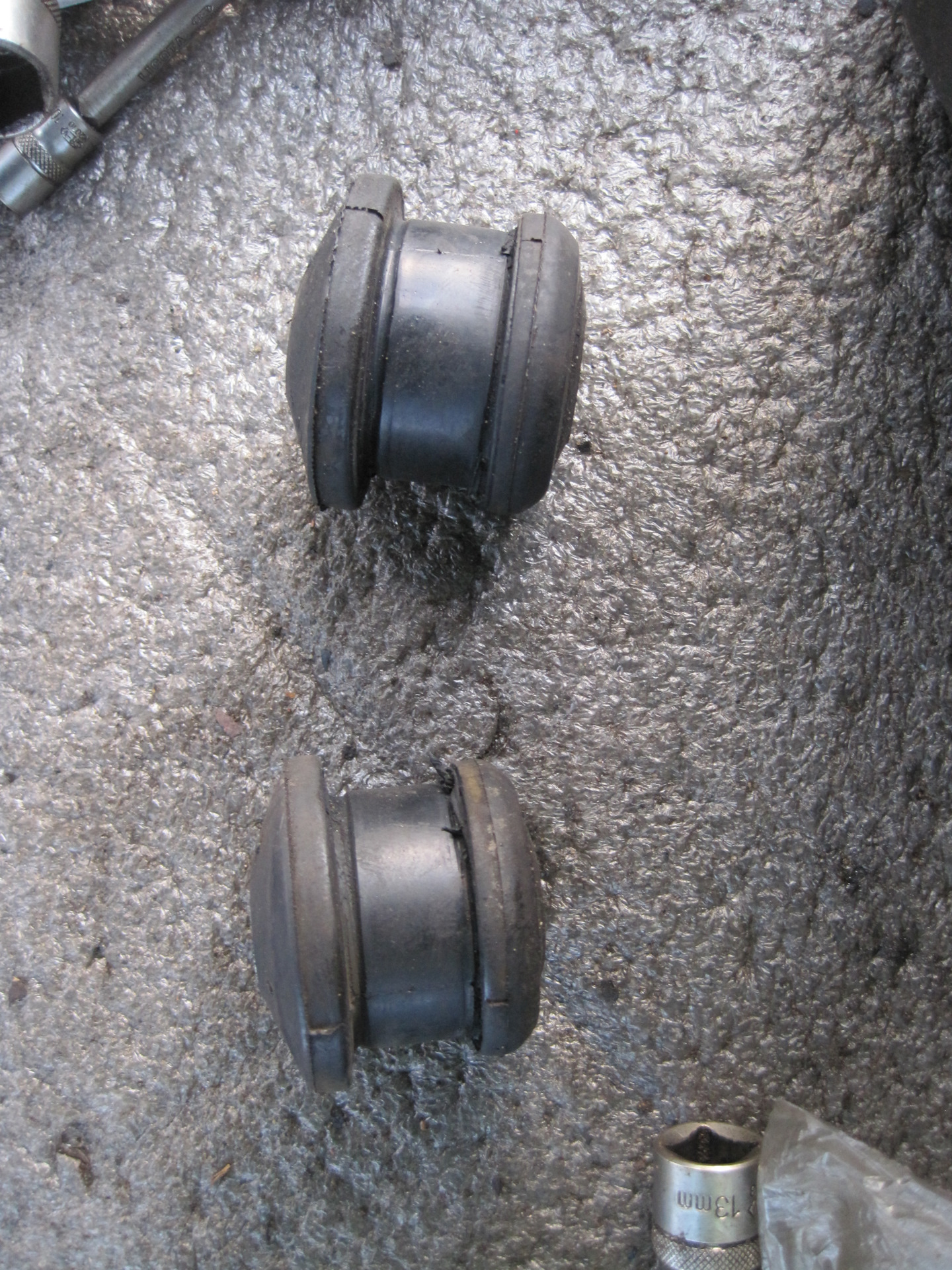

Собрал съёмник на родной втулке, обмазал её зону выхода "Фейри" (обалденная жидкость для выпрессовки-запрессовки РТИ!), и, почти не напрягаясь, за ТРИ минуты выпрессовал родную втулку!

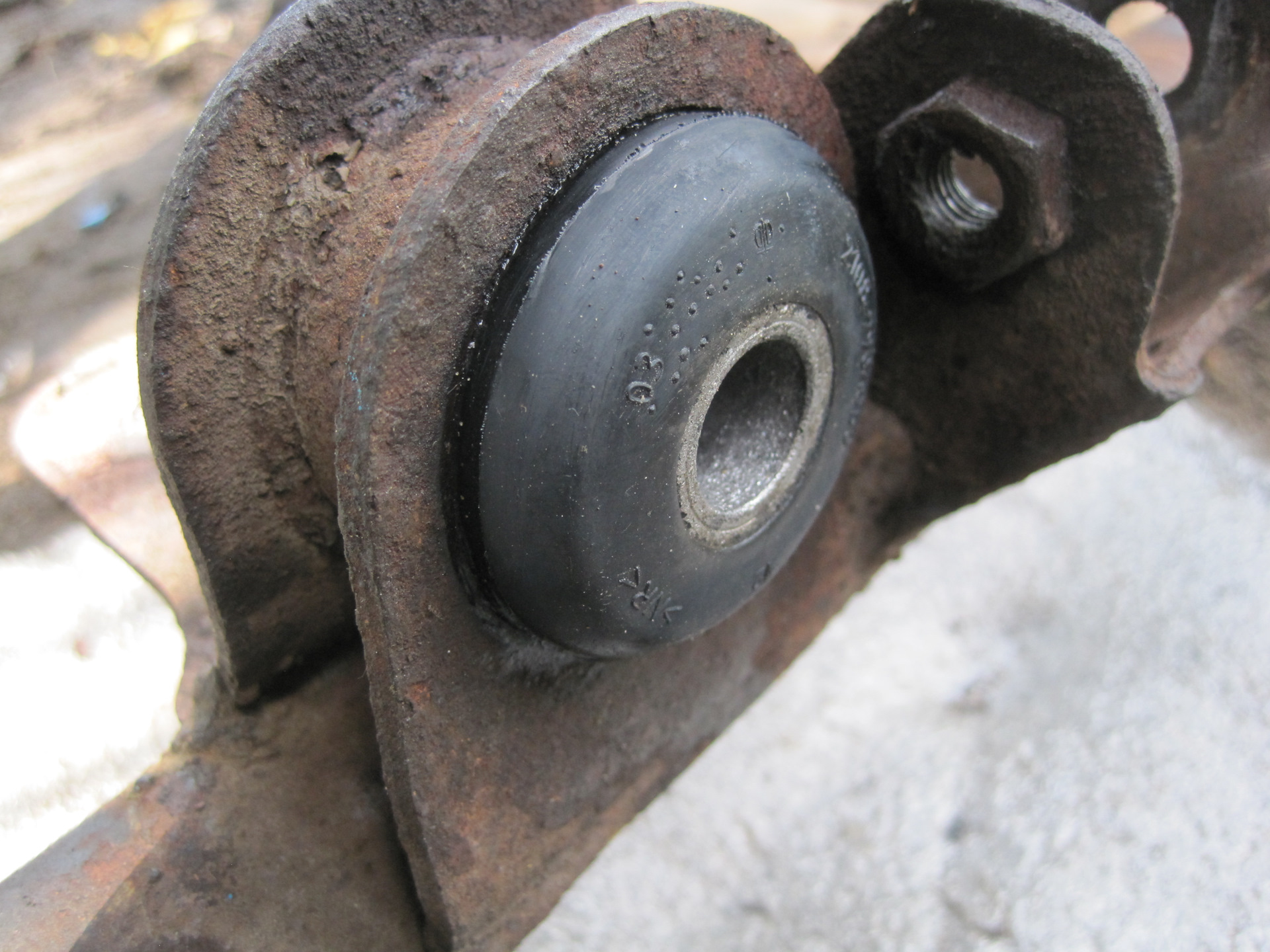

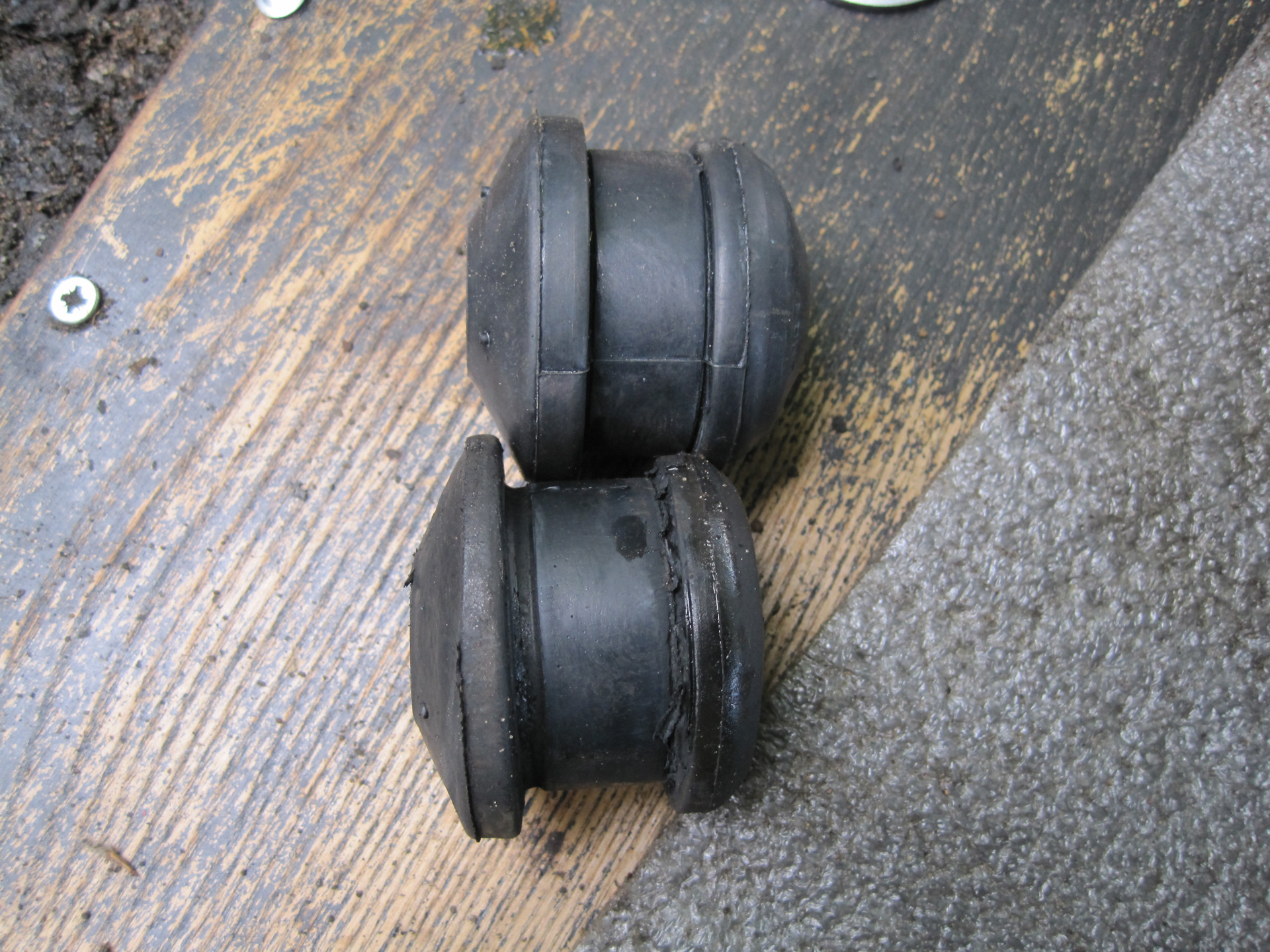

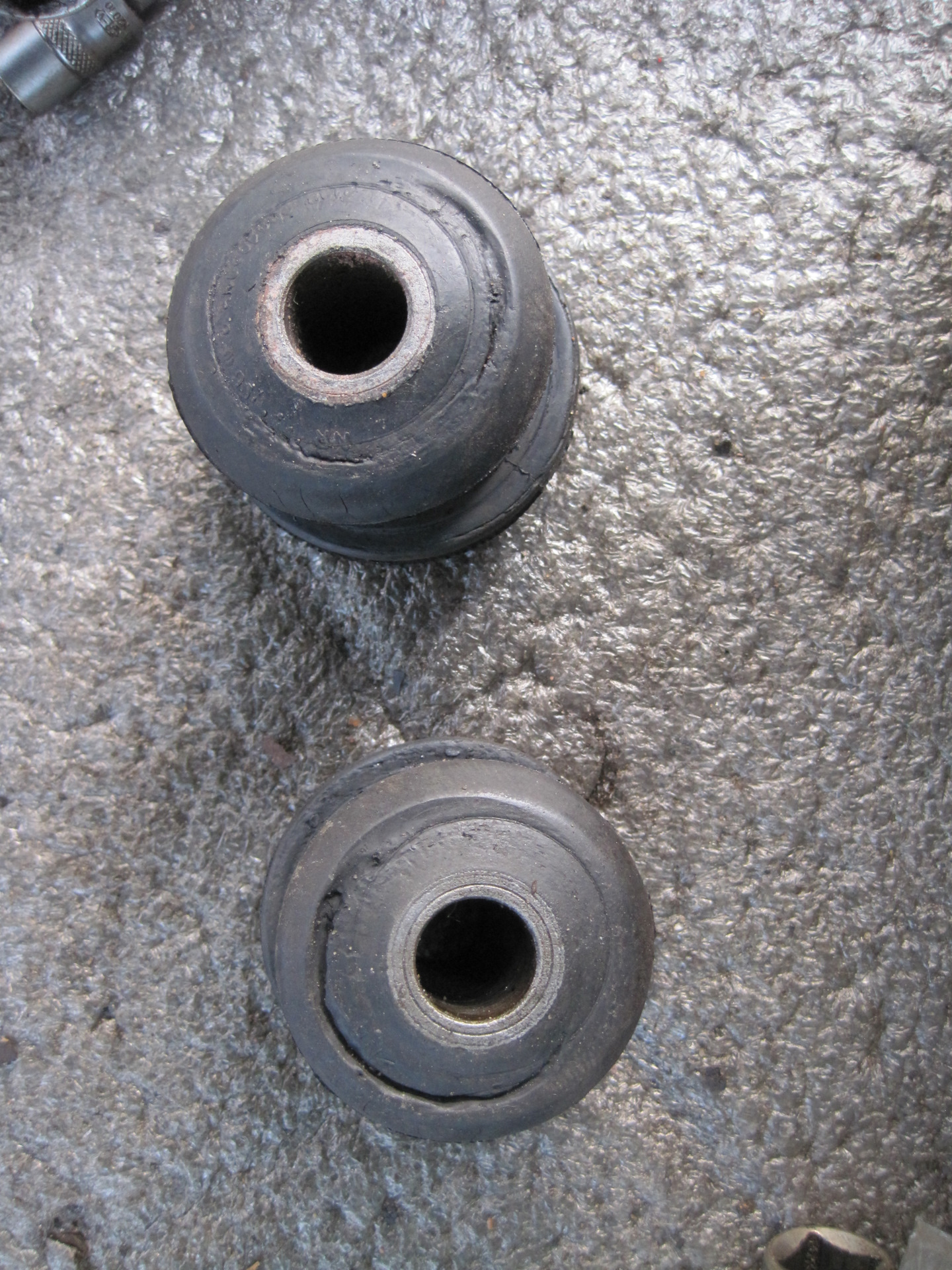

Новая (сверху) и старая втулка. Видно, что старая как бы вытянута по длине.

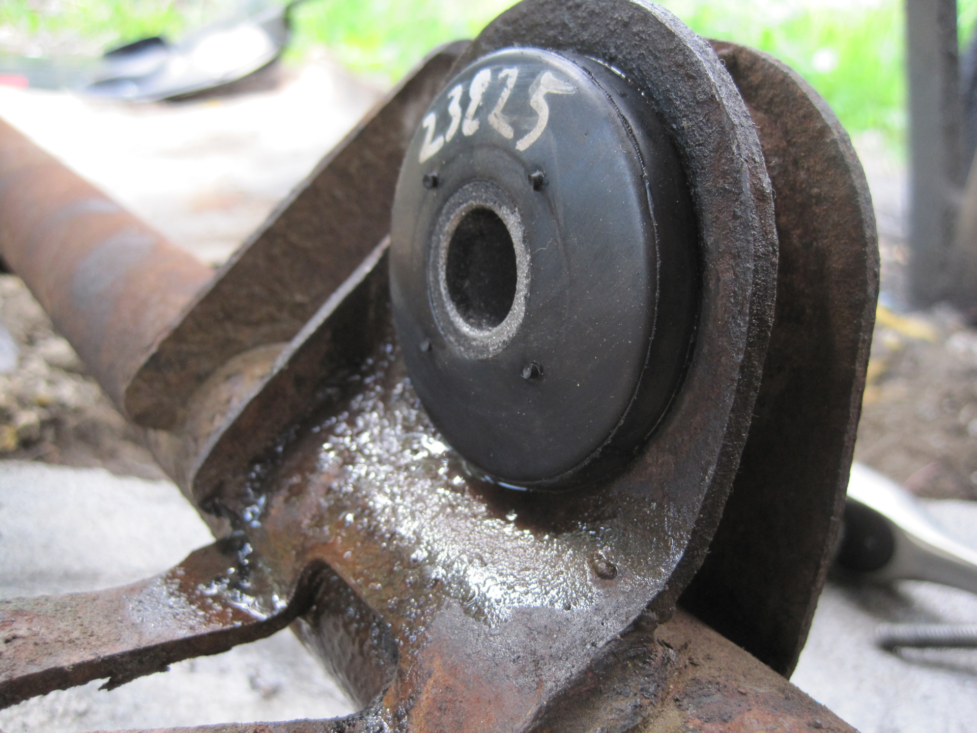

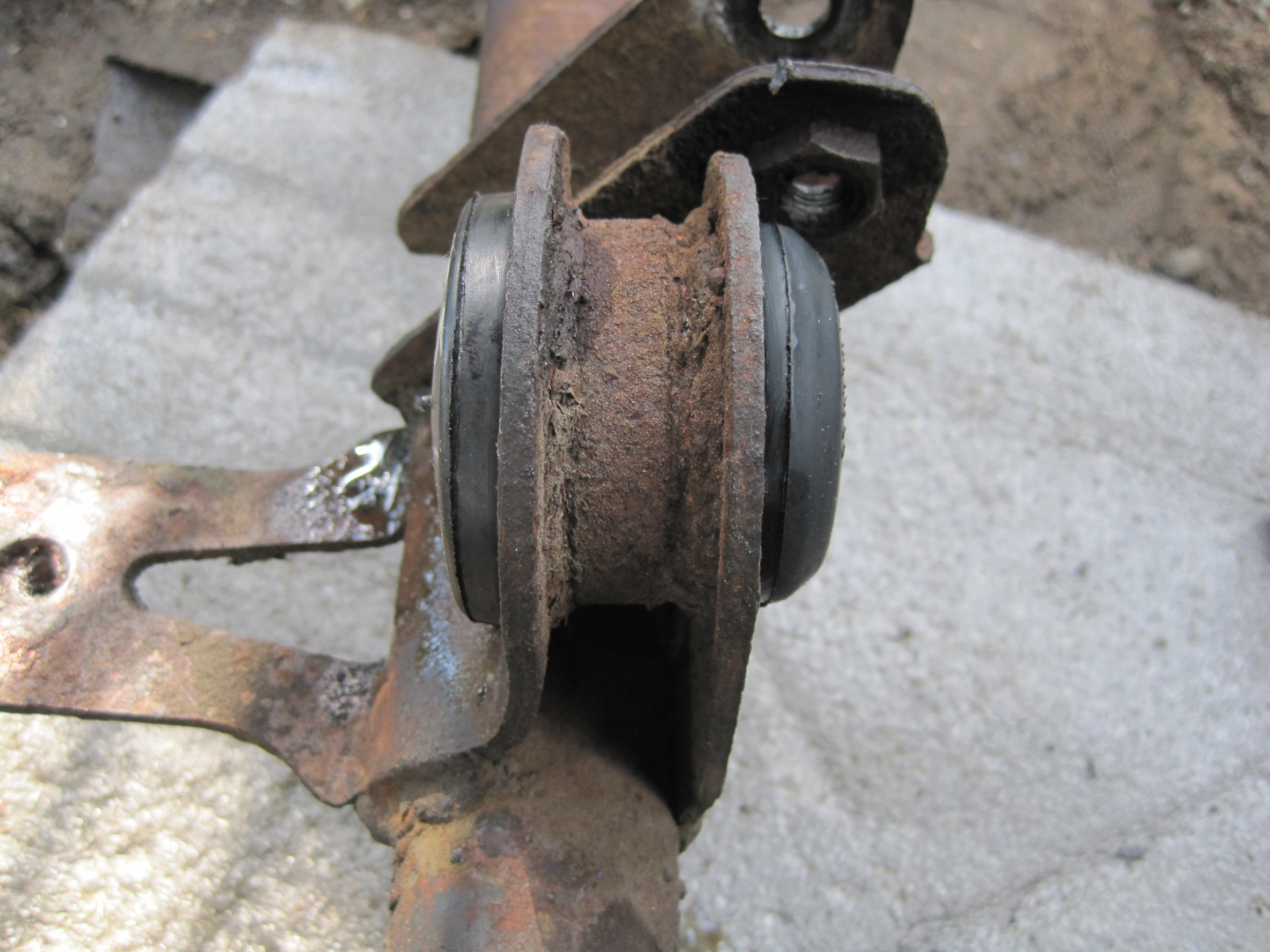

Собрал конструкцию для запрессовки. Обмазал новую втулку "Фейри".
3 минуты и втулка на месте! И даже если при запрессовке она идёт с небольшим перекосом, то она всё равно без проблем заходит в проушину балки.
Ещё минут за 10 заменил вторую втулку.
Обе старые втулки. Видны следы от шайб при выпрессовке. На новых втулках таких отметен нет. Видимо, резина там более прочная.

Балка с новыми втулками, шайбами и гайками.

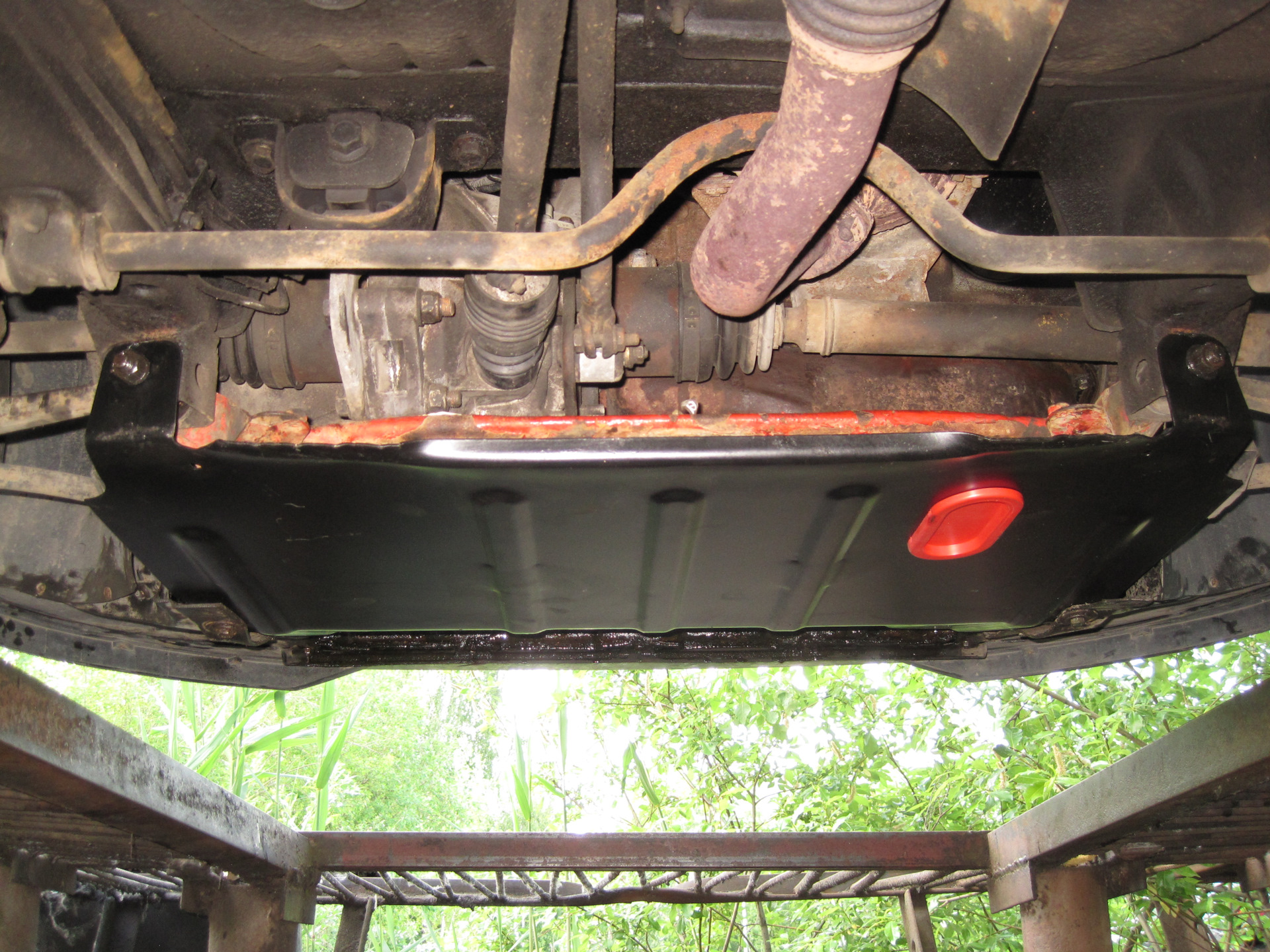

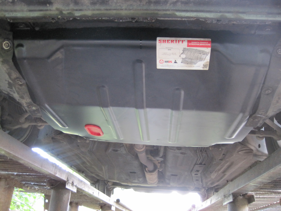

Потом установка новой защиты с подгибанием её "по месту".

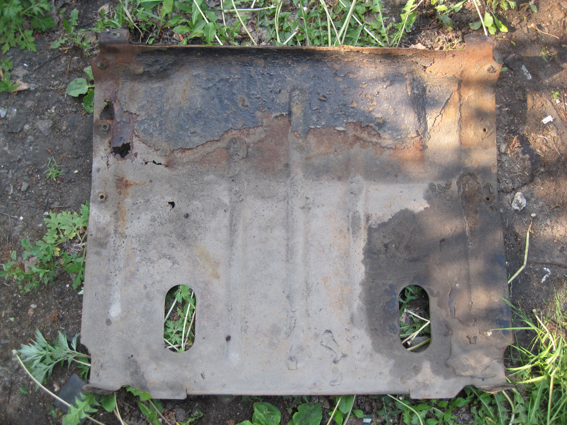

Старая защита. Прогнила до дыр. 11 лет в Питерском климате. Снял с неё пластиковые лючки и железяку выкинул.
Боковые пластиковые уши защиты прикрутил только к железяке. На кучу саморезов к подкрылкам ужЕ не было сил. Под эстакадой проторчал 4.5 часа. Ноги еле разгибались… Доехал до дома и на ровной площадке со снятием передних колёс, прикрутил пластик защиты к подкрылкам.
