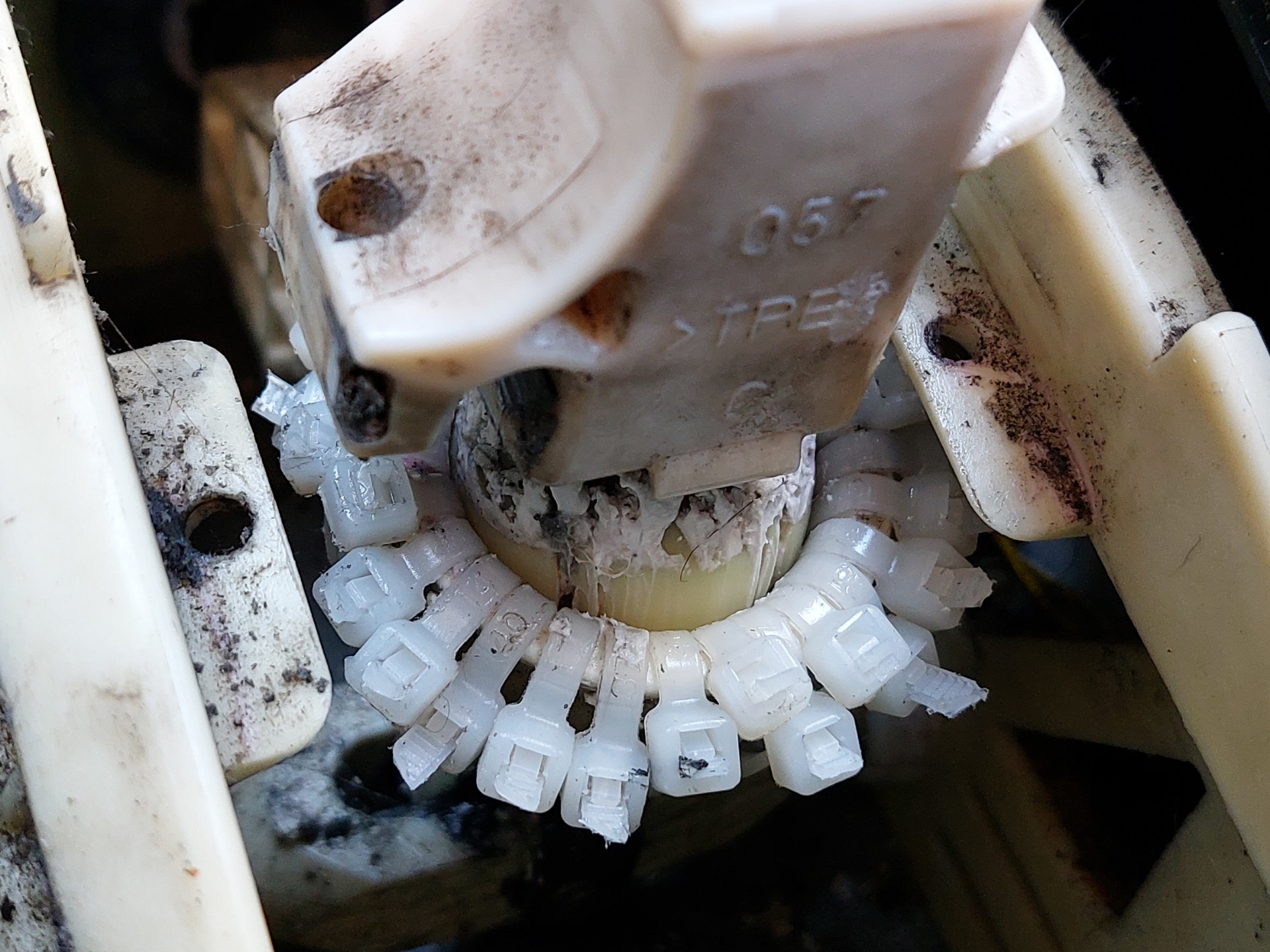

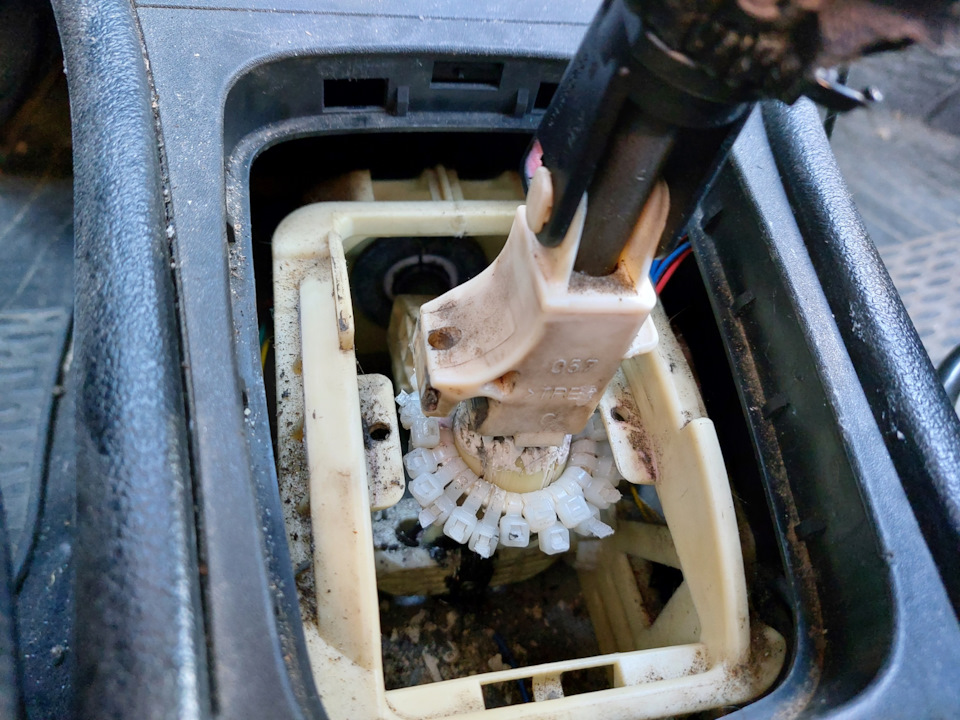

Я даже не искал ремкомплекты пока) Попробовал так — и решение меня устроило по ощущениям, да и по цене:) Будут лишние деньги — посмотрю, может что и найду. А точно нет ремкомплектов на ф13? Она вообще на кого ещё ставилась? Смотрю, ф13 намного реже встречается, чем ф17.
Я не нашел ремкомплектов, видел люди ставили от Н-ки кулису, она идентичная, только эта часть кольцо металлическое, еще от Авео вроде подходит. www.drive2.ru/l/466596726896066642/
Про этот ремкомплект есть у меня в БЖ, заказывал у человека, вот его почта gadya_ph77@tut.by. Сейчас не знаю занимается он еще этими ремкомплектами или нет. Но такие видел уже и на Алике. Даже просто в поисковике наберите "ремкомплект кулисы F23" и уже поиск выдает их и на Авито.
У меня ф13, да и даже если так — стоимость решения несопоставима.

Да здесь обычная f13 стоит нету для таких ремкомплектов
Посмотри на драйве "замена механизма переключения КПП F17 на механизм от Daewoo Nexia". От нексии все хорошо подходит.
Не занимались бы Вы ерундой, а купили ремкомплект кулисы для этой цели и забыли бы про эту проблему.
Ссылку дайте пожалуйста, я себе также делал, но некоторые начали ломаться.
Это шутка? Где вы на фото автора увидели кулису F23?
На Авито есть втулки напечатаны на принтере Напишите втулка кпп f17.
А точно на эту кулису есть ремкомплект?
нет на ф17 нет не путайте с ф23 а если кто то делал из пластика или фторопласта не надолго это болезнь астр
И совсем не ерунда, он с этим ремонтом отъездит еще столько же сколько эта машина уже проехала…
