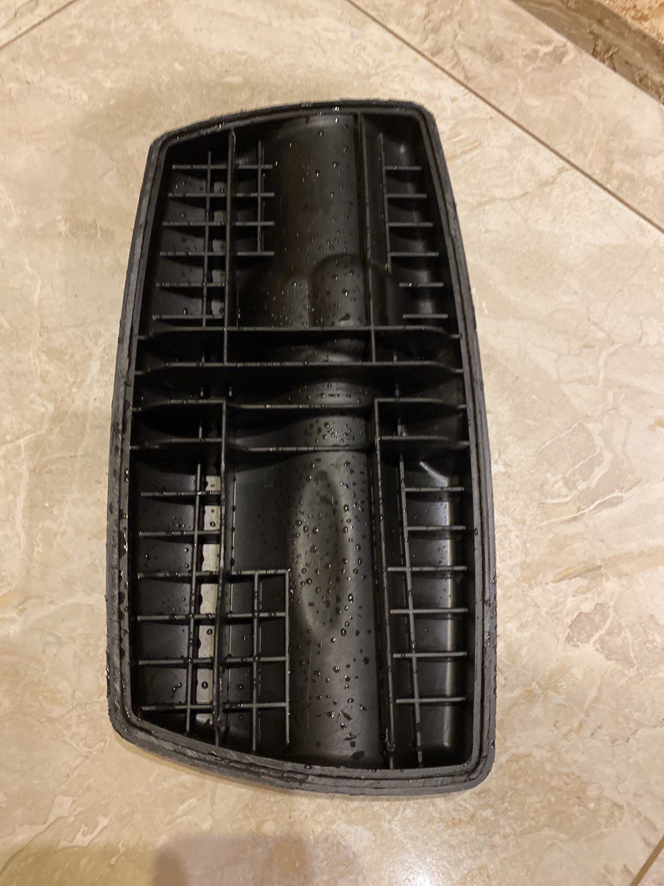

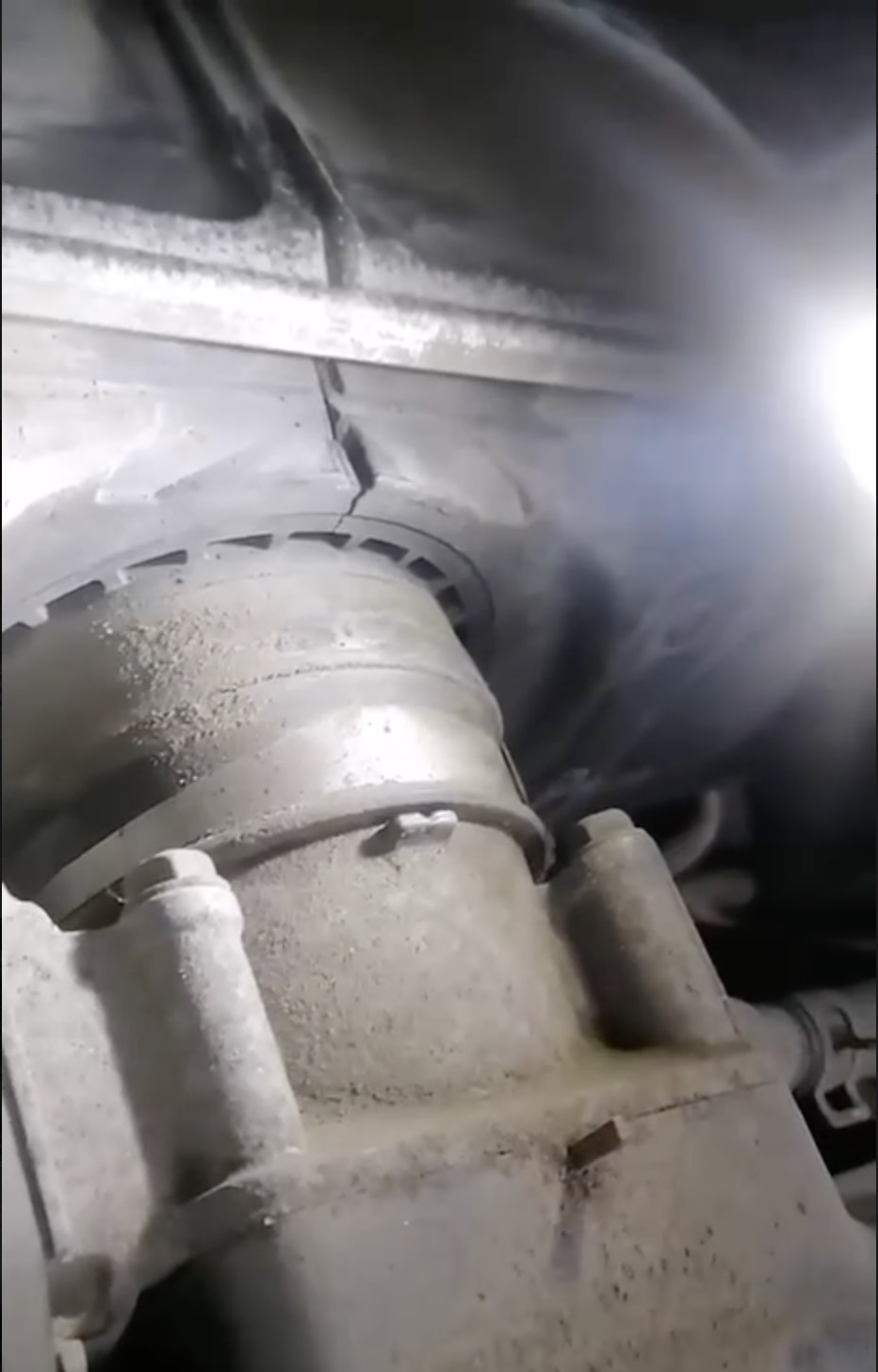

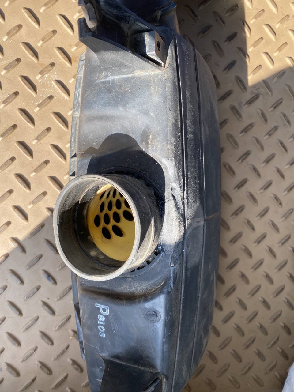

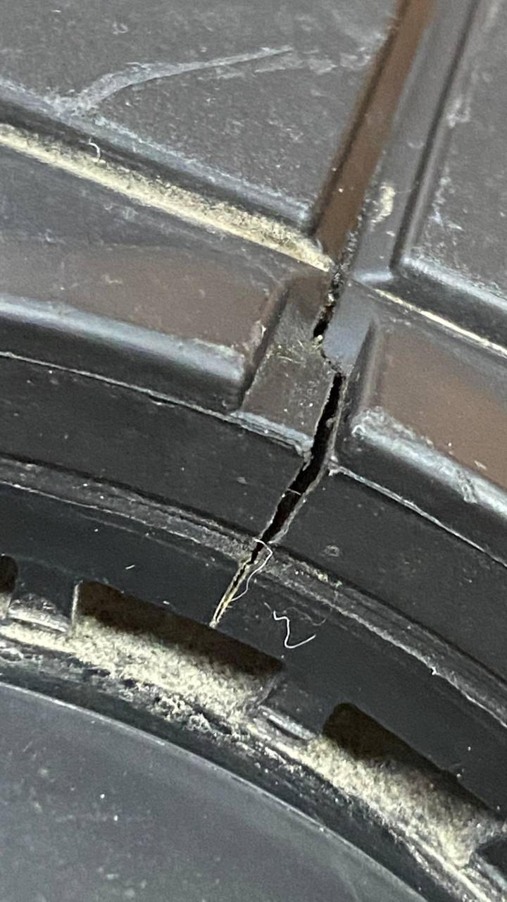

Нашел дымогенератор в FitService. С помощью него определили (тут многие уже улыбнутся) — трещину в центре передней кромки ресивера-резонатора. Те кто знаком с хронической проблемой, сразу бы там ее и искали, а видно ее невооруженным глазом, никакой дым для этого не нужен… Стоило, конечно, тупо погуглить для начала…

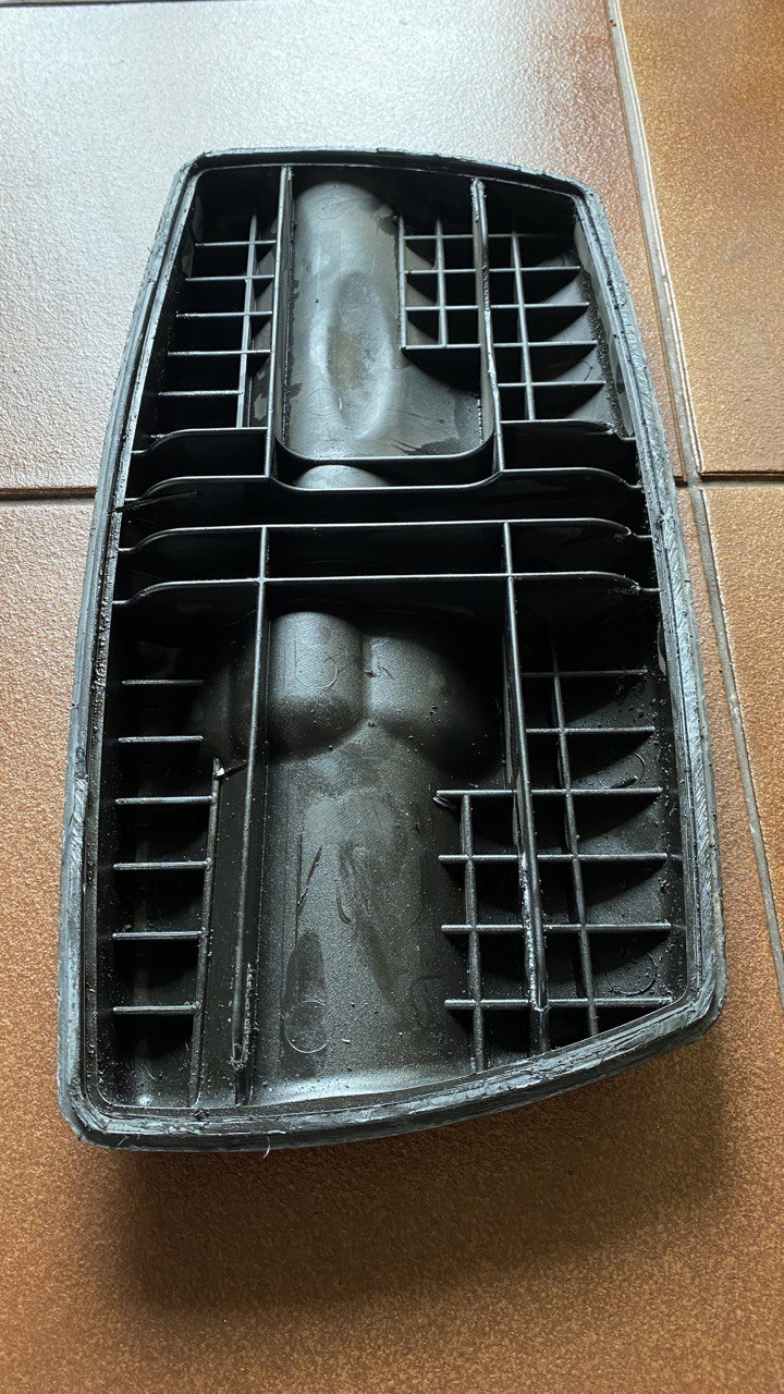

В FitService посоветовали не паять ("все равно треснет"), а заказать новый. Ну что ж, пошел заказывать новый ресивер-резонатор. 15 тысяч было жалко, поэтому заказал Б/У за 500₽. И что же? В нем была такая же трещина на том же самом месте!
Нашел через Emex за 6500₽. Пока его ждал, пытался сам запаивать и газовым паяльником, и термоклеем — все бесполезно, разрывает. Когда приехал заказ — оказалось, что это лишь передняя половина ресивера (правда, в комплекте с резонатором). Ну, понятно почему так дешево. А ресивер из этих половин вовсе не сборный — он спаиваемый! Намертво! Ну что, срезал болгаркой заднюю часть от приехавшего ранее Б/У ресивера, отдал спаять с новым "передом". Заодно отдал пропаять трещину в родном старом (промыв его изнутри от сажи обезжиривателем).
Забрал оба, в новом еще и сосок для шланга рециркуляции отработанных газов пропаяли — я говорю, "зачем"? "Он у вас надломленный был". Блин… Это на новой-то, абсолютно нулевой половине… Ну может и правда был да я не заметил… Но скорее всего его там уронили просто и отломали. Ну да ладно. Поставил новый. Точнее, новый наполовину )

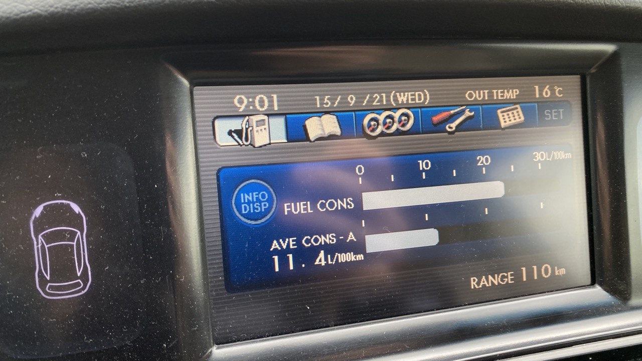

Вроде расход упал. Но не сильно, и не надолго ("несильно" здесь и далее — это значит примерно с 13,6 до 11,4 на трассе при скорости до 100 км/ч). И опять ошибка по обедненной смеси. Дальше я уже сам определил место подсоса — отвалился тот самый припаянный сосок для шланга отработанных газов!
Но у меня был еще запасной родной ресивер с пропаянной трещиной. Причем, пропаянной весьма качественно (по сравнению с моими жалкими попытками). Поставил его. Опять расход упал, и опять не надолго. Ошибка в этот раз не проявлялась дольше, но все же вылезла снова.

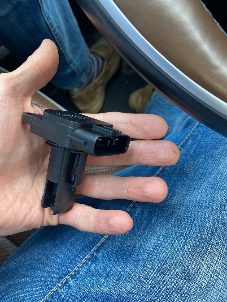

Опять отдал машину в FitService — вот, говорю, трещину устранил, а проблему нет. Они в итоге надефектовали датчик расхода воздуха — показания у него плавают. Что ж, заказал новый ДМРВ, еще 10 тыс.₽. Опять расход упал, опять несильно и ненадолго. Возможно, ДМРВ и правда требовал замены, но она проблемы не решила. Опять вылезла ошибка, но уже через довольно продолжительное время. Значит что-то исправилось, но смесь продолжала медленно но верно обедняться.

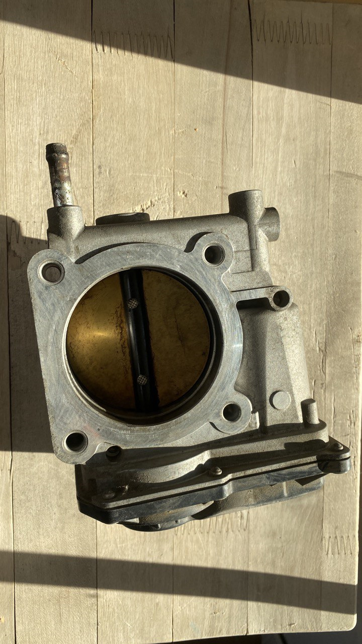

Стал читать матчасть и разбираться сам )) Выписал узлы, которые могут влиять на соотношение топливовоздушной смеси (помимо заменнного ДМРВ) — лямбды, дроссельный узел, регуляторы давления топлива, датчик нагрузки (он же датчик вакуума)… Поскольку опыта у меня никакого не было, а была только инфомрация, с которой надо было что-то делать, решил начать с дроссельной заслонки. Заказал, заменил. Опять расход упал, опять несильно и ненадолго. Старая при этом выглядела вполне чистой и совершенно рабочей. Минус 10 тыс.₽.

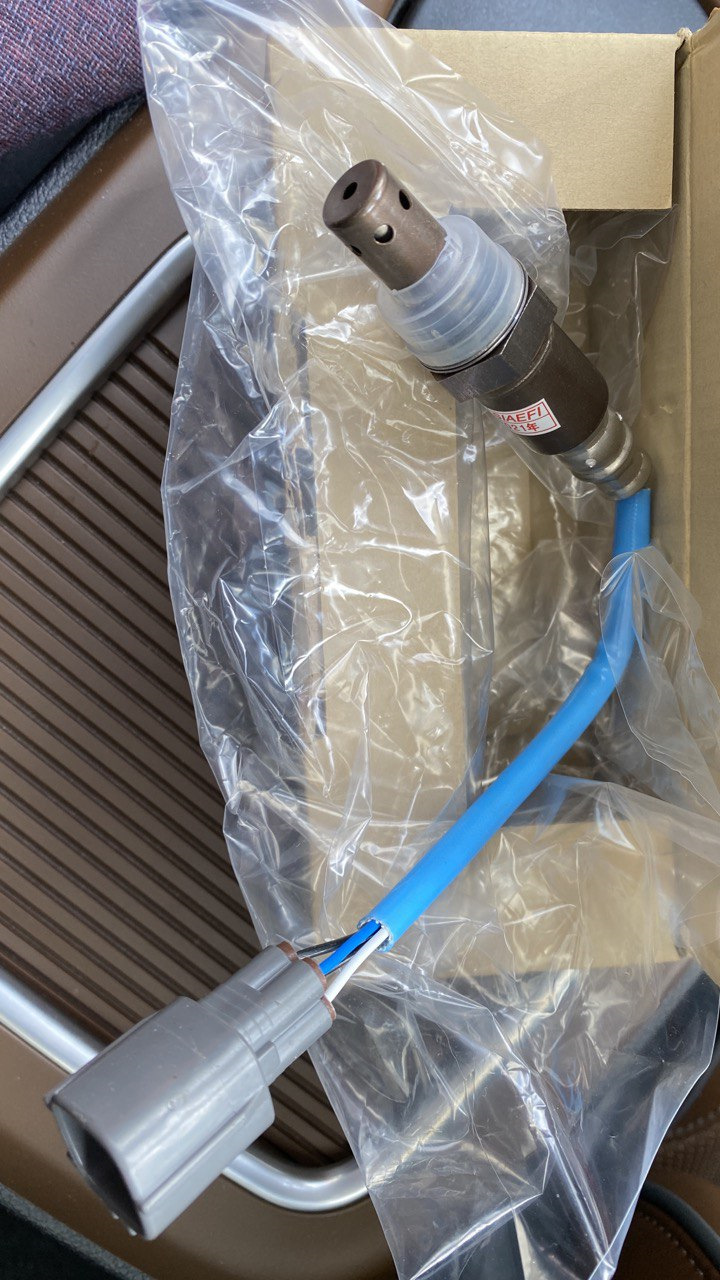

Уже этой весной отдал опять в Автолайн диагносту. Тот компьютером нашел ошибку обрыва цепи нагрева правой лямбды (которая не приводила к Check Engine). Восстановил. Я почитал, что при отсутствии нагрева стержня лямбды она быстро умирает, поскольку забивается сажей. Решил заменить и их на всякий случай. Сразу обе. А лямбды во всех системах заказа не меньше чем по 15 тысяч за штуку… Но нашел во Владивостоке через Авито по 5. Заказал. Заменил сам. Хрена там — все осталось как было. Еще минус 10 тыс.₽

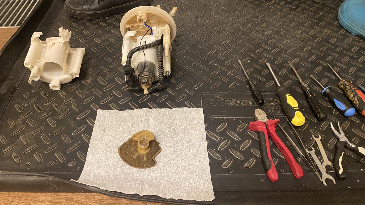

Но может помимо регулятора что-то еще может приводить к нехватке давления? Конечно, топливный фильтр! Ведь я его лет семь не менял. Но тогда (семь лет назад) забитость фильтра проявлялась совсем по-другому — ошибки не было, расход был нормальным, зато падали обороты. Совсем другая симптоматика. Но что я теряю, я ведь после 24 февраля набрал расходников на три года вперед, в том числе и топливный фильтр (7273 ₽). Взять да поменять, все равно уже пора бы. Свободной записи в Автолайн на ближайшие дни не было, и я взялся менять сам, благо, вечер пятницы, и выходные на носу…
Почитал чо как… Снял клемму, снял сиденье, вытащил бензонасос, слил бензин, разобрал… Блин! Сетка грубой очистки же еще! Как я мог про нее забыть?! И забита так что на лампу через нее не просвечивает…
В оригинальном каталоге отдельной позиции нет, только вместе с бензонасосом. Заказал заменитель (303 ₽), в городе были в наличии, но забирать можно на следующий день — в субботу — после 16 часов. А нам назавтра детей в город к врачам везти, и надо было вернуться домой до дневного сна. Второй раз ехать в город неохота… Ну что ж, оставил машину с открытым бензобаком (прикрыл пищевой пленкой) до воскресенья.
В общем, забрал, кое-как надел (там другое стопорное кольцо чем на оригинале, с ним больше всего возни было). Собрал насосную станцию, установил в бак, надел шланги, включаю зажигание — насос гудит, двигатель не заводится. Снимаю шланги — в них не то что давления нет — они вообще пустые. На два раза разобрал-собрал станцию, все перепроверил, опять поставил — та же фигня…
В понедельник повез станцию в сервис, отдал… Возвращают — "все нормально, 4 очка давит". Я говорю, "вы на внешних сосках мерили?" "Нет, насос вынимали". "Блин, а может не в насосе дело, а в каких-то соединениях или уплотнителях внутри станции?" "Нет, это исключено", говорят, "привозите всю машину, что-то у вас с топливопроводом видимо"… Выругался про себя и уехал домой. 700 ₽. Вызвал на утро вторника эвакуатор. Но дома все же разобрал снова. Там внутри есть три соединения — два подача и обратка от насоса к внешним соскам, и еще соединение между насосным модулем и стаканом, через которое топливо из бака засасывается. Я при сборке вкладывал уплотнительные колечки в "мамские" части соединений, а тут решил надеть их на "папы". И после этого модуль вроде как даже полегче в стакан зешел. Снова установил в бак (это уже второй час ночи был), прокачал несколькими запусками насоса, завожу — и вуаля!

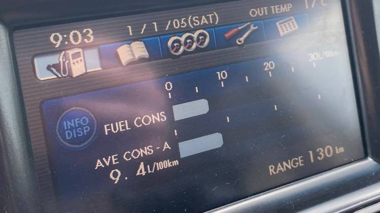

Утром отменил эвакуатор, поехал на работу, и вот такой расход у меня на трассе получился:
Почему же в этот раз получились другие симптомы, чем 7 лет назад, которые и сбили меня с толку? Почему в этот раз не падали обороты? Ведь в любом случае это должно было быть следствием недостатка давления… Возможно в прошлый раз процесс развивался быстрее, и стадия обеднения смеси просто проскочила незаметно? Например, потому что в прошлый раз забился фильтр тонкой очистки, а сейчас забилась именно сеточка? Или наоборот… И еще, странно что в Subaru Boxer вообще не предусмотрена ошибка недостаточного давления топлива. Во всех современных машинах датчики-регуляторы такую ошибку выдают.
Ну, вот такие дела ) Зато теперь все наконец-то хорошо!
[в цену вопроса не включил расходы на удаление катов, задних кислородных датчиков и перепрошивку под Евро-2, т.к. катам все равно хана]
UPD. Сейчас расход 9.4…10 — трасса, 14 — смешаный цикл, 19 (предполагаю, еще не мерил отдельно) — город.
UPD2. Да, понятное дело, что при плохом давлении топлива расход реально не рос. Даже, наверное, был меньше чем надо. Но компьютер насчитывал больше, поскольку расчет расхода топлива считается по времени открытия форсунок в предположении что давление топлива будет соответствовать норме (2,5, что ли, очка).

Вопрос: а расход по фото 9,4л/100км это я так понимаю трасса? Потому что город у меня 13,8-14 и это я считаю норма. А вот трасса у тебя 9,4л ну это прям шик-блеск
Да, трасса, разумеется. Чисто город, я думаю, меньше 19 у меня не будет, как и несколько лет назад, когда еще все было хорошо. А зимой так и 22. И это еще без пробок.
