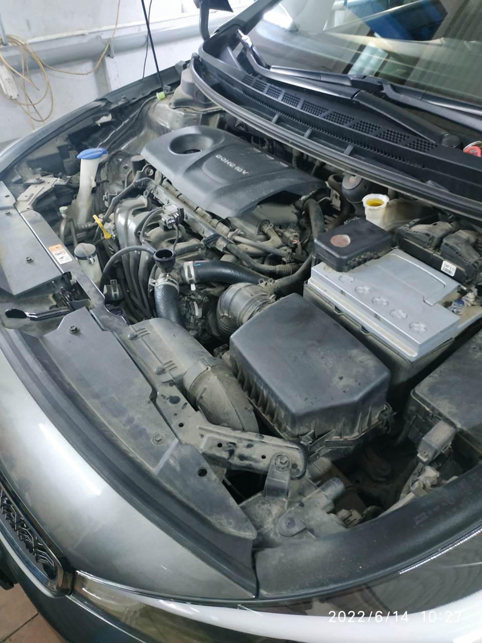

Перед поездкой в горы и так давно уже хотел поменять, решил прикупиться расходниками (самое главное, что на это решение повлияла жена и произошло это 24 февраля когда цены были еще на минимуме, например масло моторное с фильтром обошлось в 2500 р.) в итоге купил Моторное масло MOBIL SUPER 3000 FORMULA FE 5W-30, масло трансмиссионное синтетическое ATF SP 4 5 литров, жидкость тормозная TRW BRAKE FLUID DOT 4 1 литр и поддавшись другим мнениям я приобрел на замену зеленого оригинального антифриза CoolStream A-110 Pink 6 л), а уже в отпуске записался в автосервис и стали там все менять, нюансов оказалось много например в автосервисе не советовали переходить (причин назвали очень много) на красный антифриз и поменять на зеленый в итоге залили антифриз G11 Chemipro CH006 зелёный готовый 5кг (чуть осталось, посоветовали с утра залить если будет не хватать, то залить через снятие пробки наливной горловины радиатора, кстати через него и заливали антифриз), а сливался темно-темно зеленый старый антифриз.

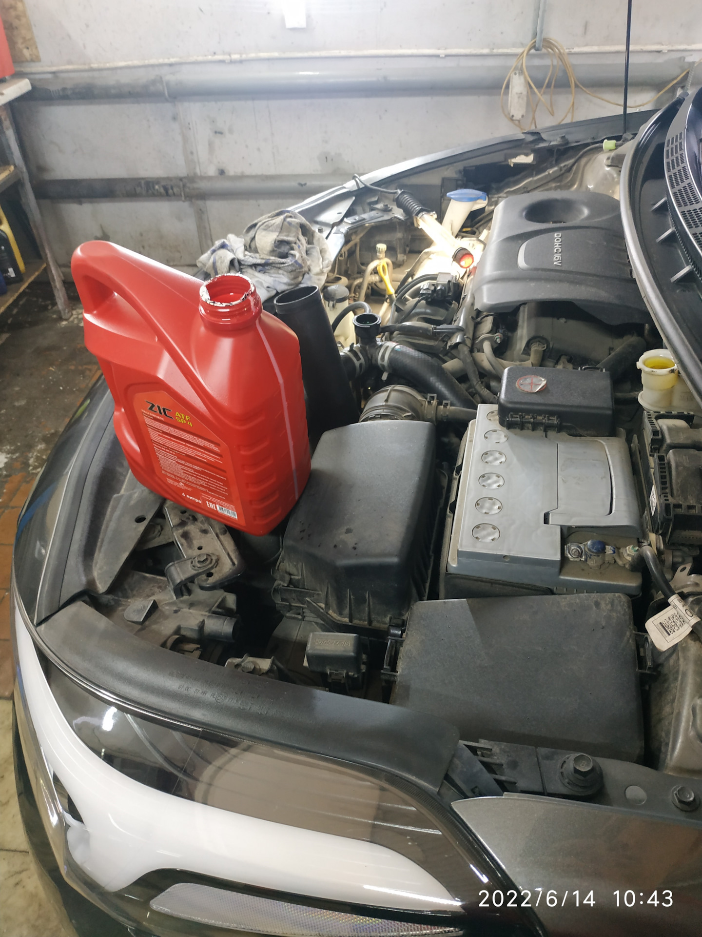

Параллельно сливали старое масло с коробки, оно кстати тоже хорошо поработало (мастер сказал без гари и т.д.), немного стружки было на болте. Залилось 4 литра одна канистра большая и чуть маленькой, но когда мастер выставлял уровень, то чуть масла слилось. Вроде так.
Дальше была замена тормозной, вот она то и была по моему самой отработанной как минимум на все 100 по темному цвету, дальше заливали и прокачивали тормоза, уже не фоткал, осталось около 300-350 мл. в бутылке.

В итоге на этом антифризе ездишь? Тоже залил g11 со совету мастеров, теперь думаю…
Да езжу на g11.
Новый антифриз в реакцию со старым не вступил?
Нет, все нормально, уже и на юг ездил.

Спецификация антифриза не изменилась: MS591–08 и соответствует требованиям стандарта KS M 2142. Таким образом, допускается смешивание розового и зеленого антифриза, так как они имеют одну и ту же спецификацию.
Этот антифриз не по допуску и его в хендай/киа лить нельзя.
Надо было лить розовый с промывкой.
А "мастеров" в сервисе больше не посещать.
А почему раньше зеленый был? и многие я смотрел на драйве заливают Felix от тоже зеленый G11? То что они спецификацию переделали под розовый G12 это я видел!
По допуску нужен зеленый, но не G11, а Coolstream A-110. Только с 21 года его производитель оффициально перевыпустил в розовом цвете, вместо зеленого.
Хренова, чего же раньше молчали))))) что теперь делать?
Слить, 1-2 раза промыть водой систему для вытеснения старого, и после пару раз пролить новый антифриз, чтобы максимально слить воду с системы и блока. Выставить уровень в радиаторе и бачке
А что за причины озвучили по охлаждайке?
Что если даже и делать промывку, то все равно вьедается антифриз во все части охлаждающей системы и к ним после такого со временем приезжают.
Его же можно смешивать 30% старого с 70% нового…
Я х.з., у меня также зелёный антифриз …(типа нельзя смешивать разные цвета)
Мастер явно не в теме.
