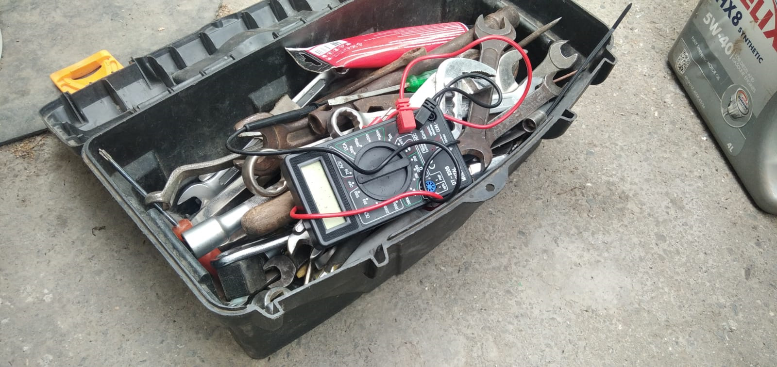

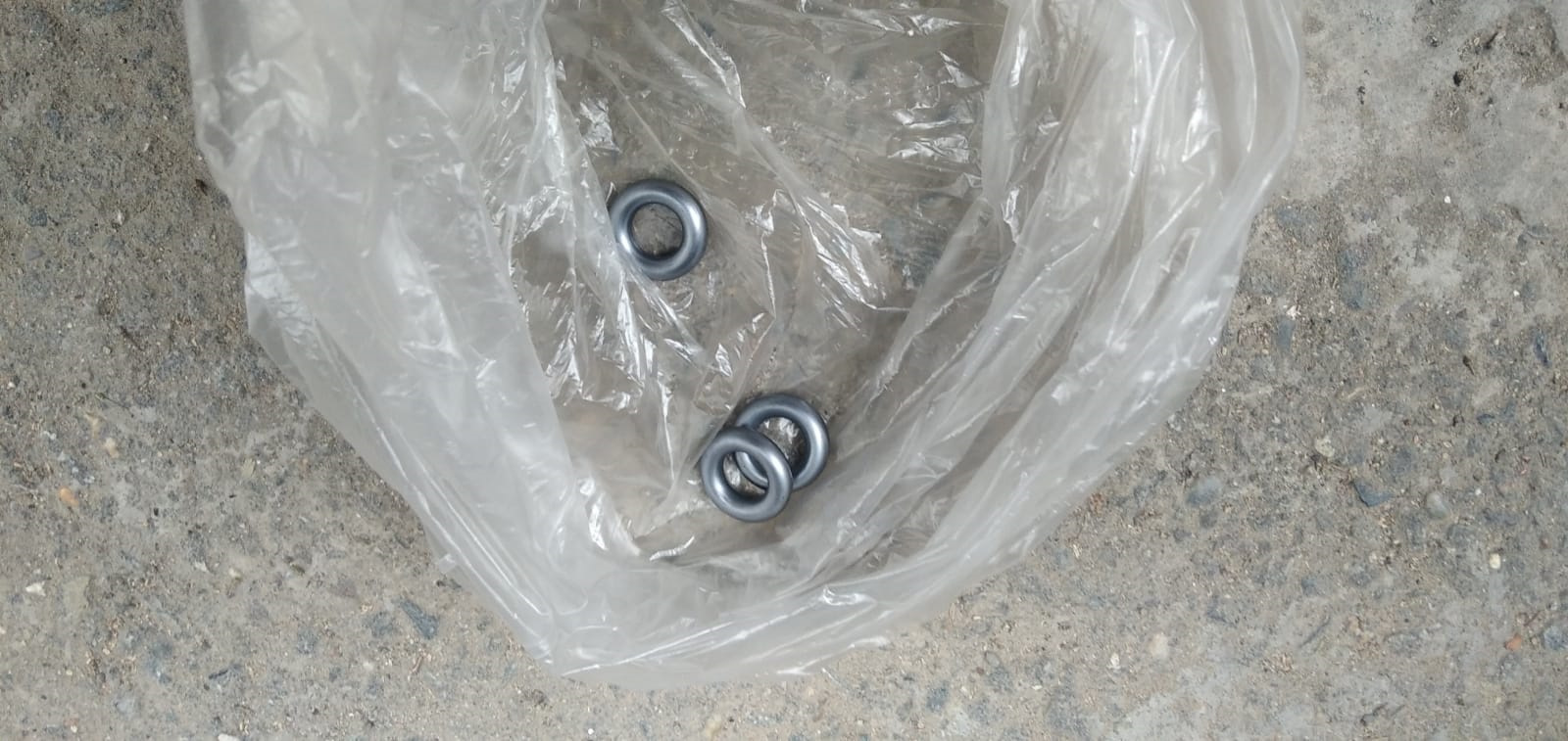

Заехал в авто магазин, взял с собой форсунку и подобрал резиновые колечки. Нижние по 10, верхние по 15р. Поменял нижние на всех форсунках, а верхнюю только на той что взамен поставил. Остальные не стал вынимать с рампы. Прежде чем ставить померял сопротивление на форсунках которые снял, было 13.7 . И на третьей тоже такое было сопротивление, почему по ней ошибка была непонятно. Но с запаса выбрал форсунку на которой такое же сопротивление, на остальных у меня было сопротивление 12.7. намучался пока открутил гайку которая держит скобу, в общем пытался подлезть снизу, между трубками впускного коллектора, ободрал всю руку. А оказалось что нужно НАД трубками с небольшим удлинителем . Ну, а остальное просто. По итогу, потратил 100 рублей на резиновые колечки. Использовал только пять. Четыре нижних, и одно верхнее.
