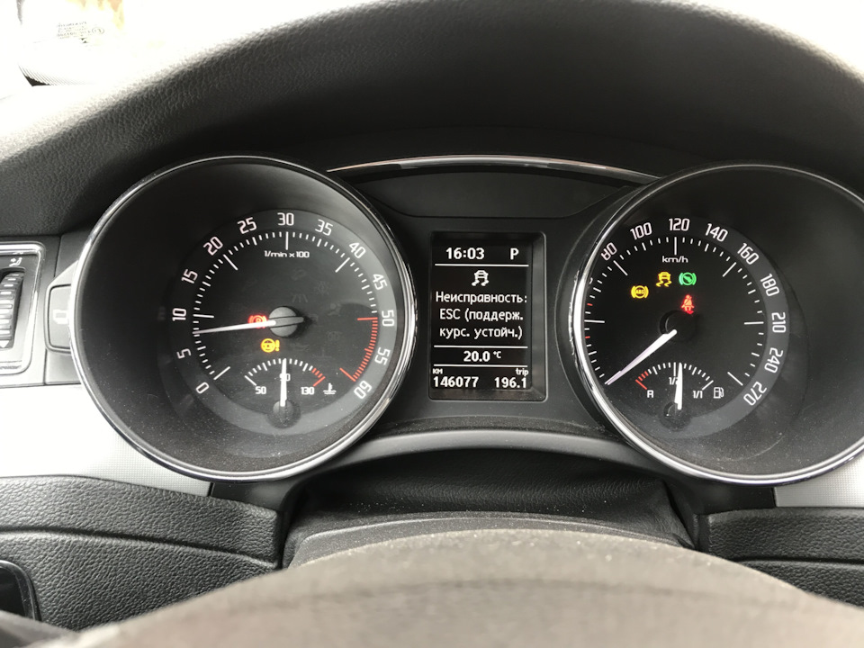

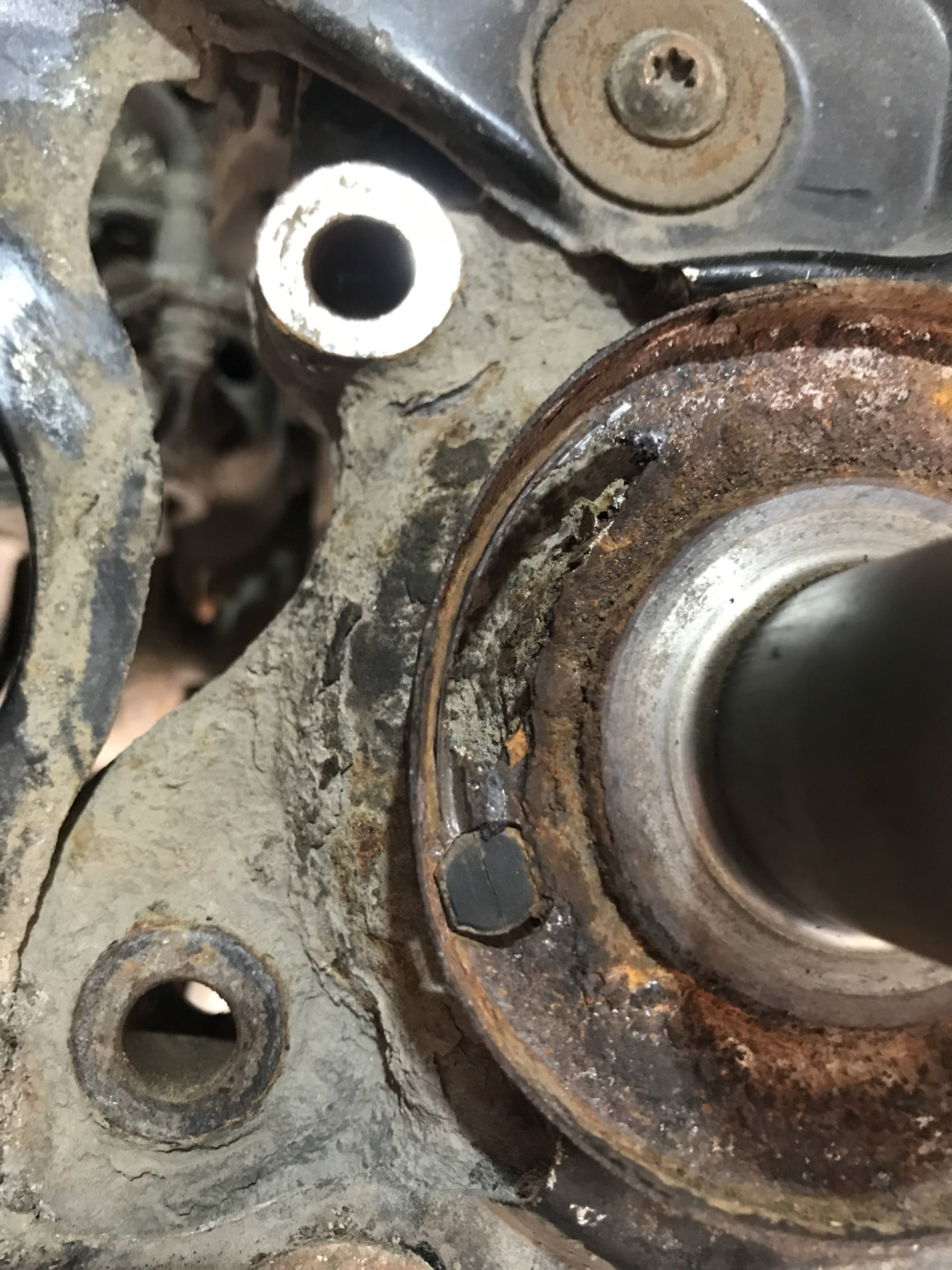

Неделю назад, едем с ним на работу, никого не трогаем и вдруг на панели выскакивает ошибка АБС, ЕСП и датчиков контроля давления в шинах! Не сказать что был расстроен, но как всегда не вовремя(((

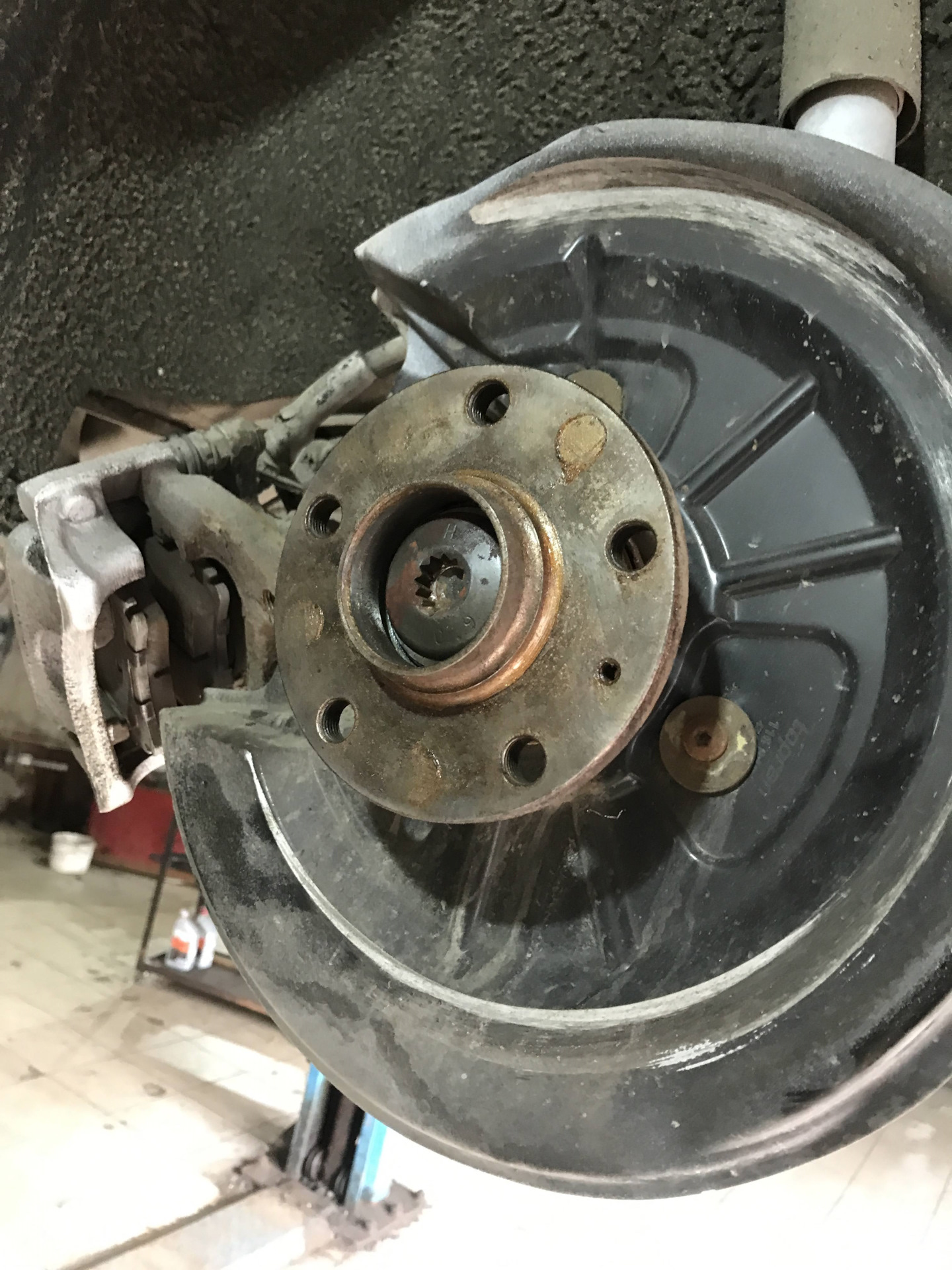

Оперативно подсоединяюсь по ЕЛМке и вижу ошибка 046 — датчик АБС заднего левого колеса. Так как времени мало, параллельно записываюсь к автоэлектрику и заказываю датчик АБС в Автодоке. Тут еще и праздник — День России, кстати всех с прошедшим)))
В понедельник, в выходной, с утра еду к электрику. Владимир (красавчик), подсоединился Васей, мы проехали и выяснилось, что ошибка начинается с 40 км\ч, то есть это не датчик АБС! На фига я его заказывал((( Короче, поспешил и людей насмешил.

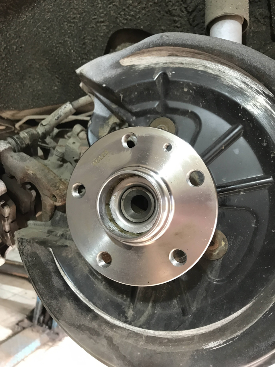

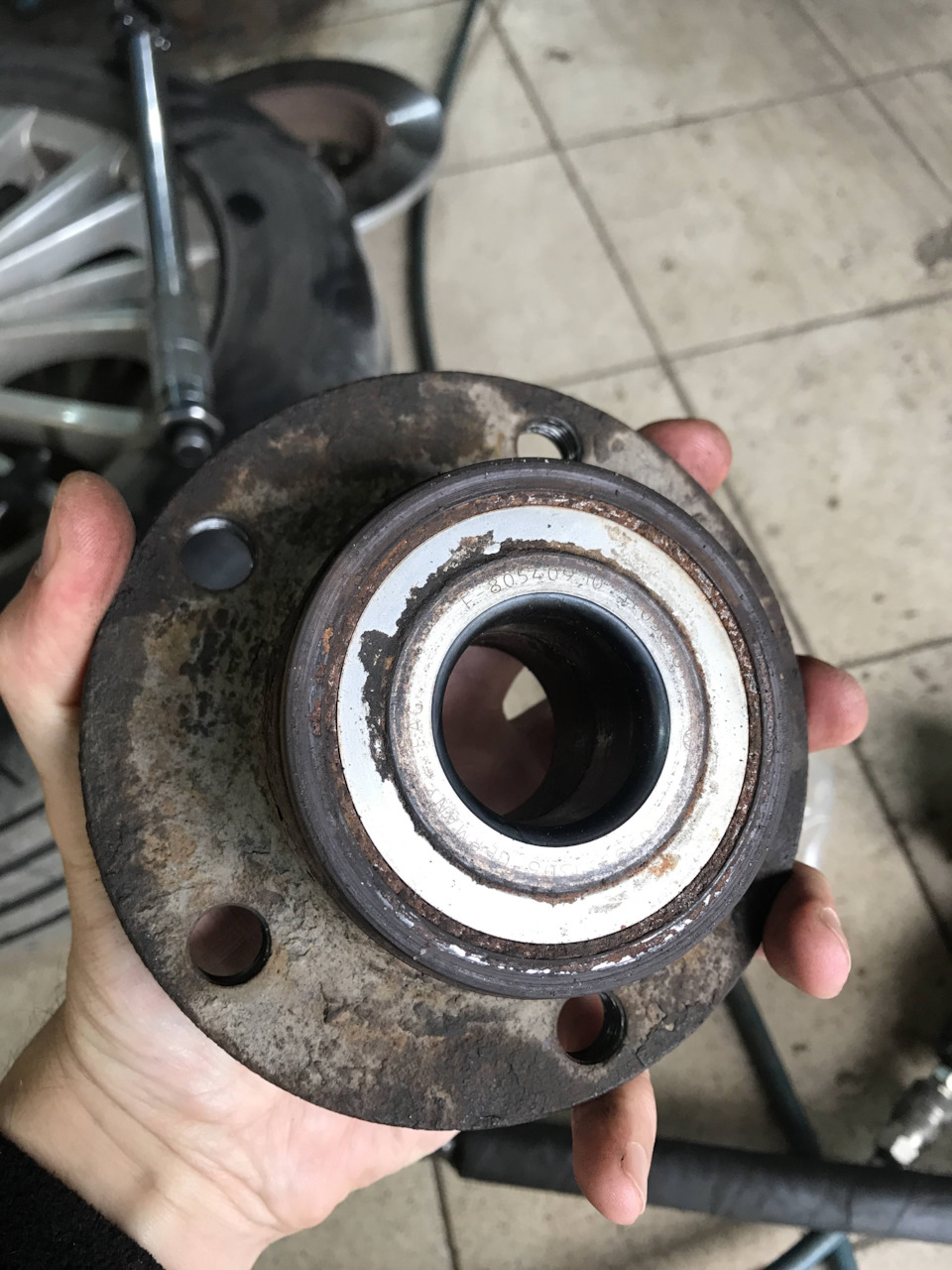

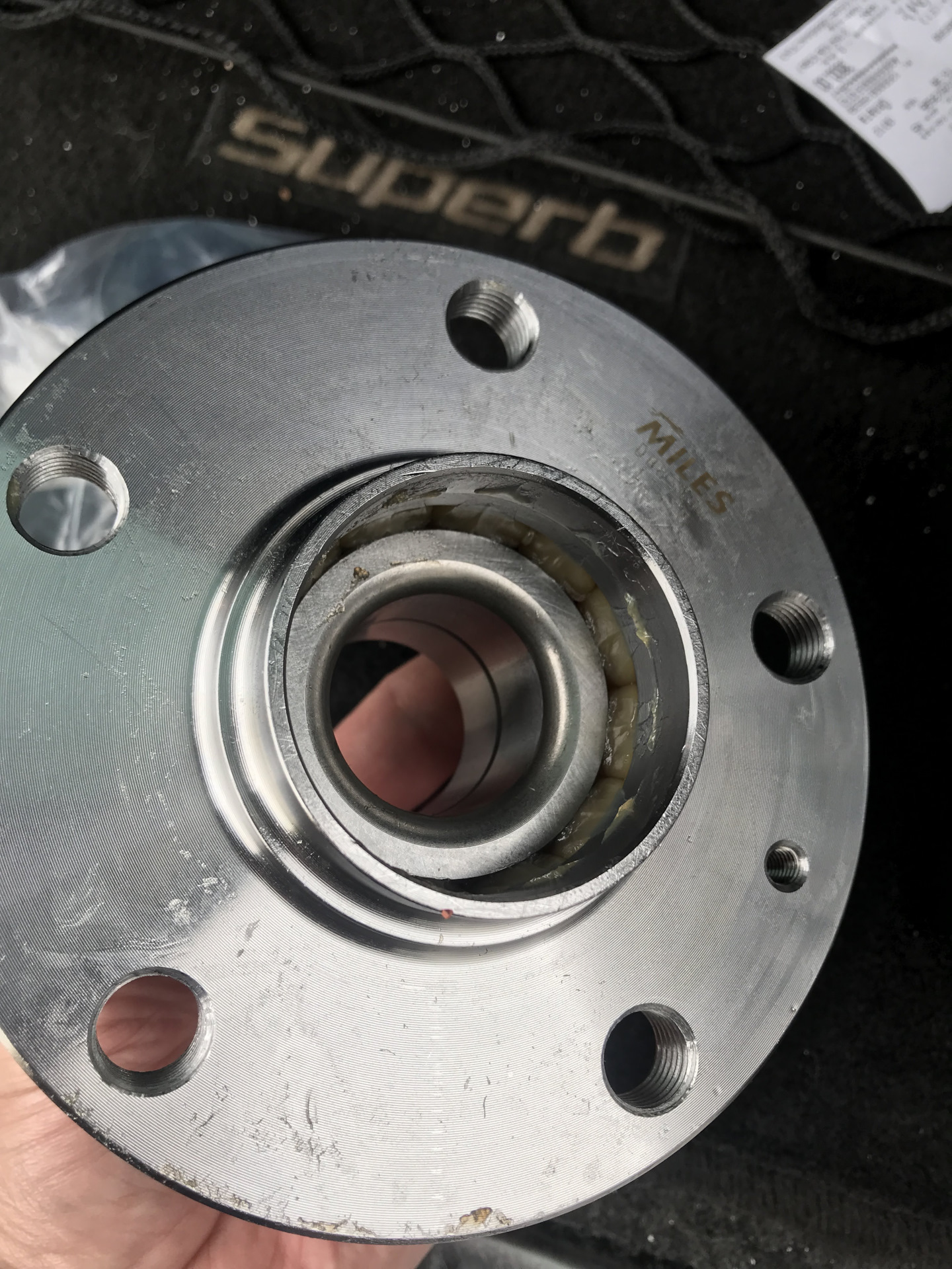

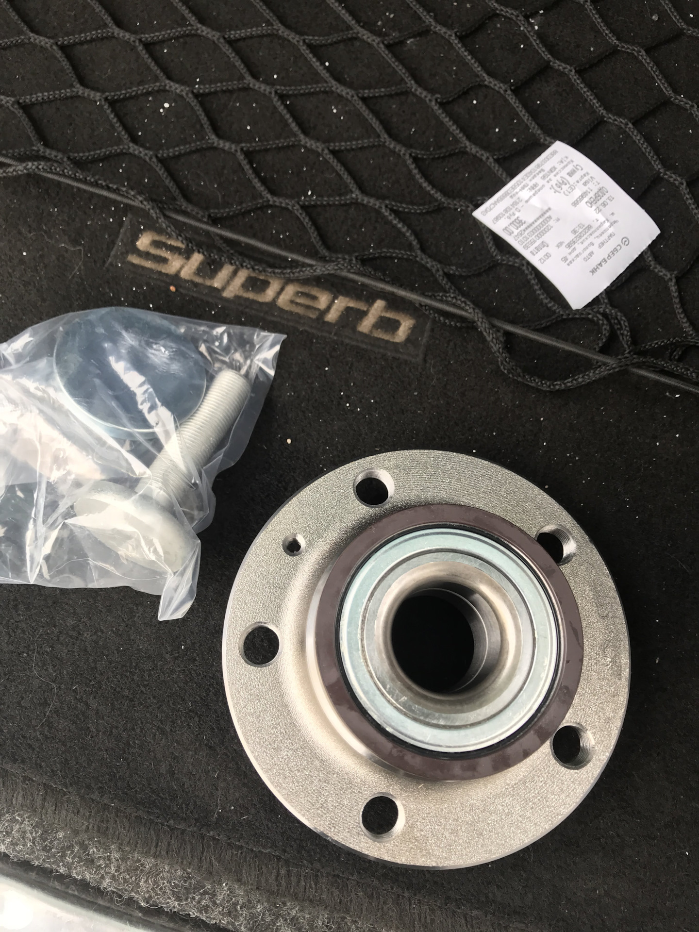

Прозвонили осциллографом и получился провал в одном месте, что явно говорит об магнитном кольце ступицы. Самый худший в финансовом плане вариант((( Но, делать нечего, еду отказываюсь от датчика, обзваниваю магазины на наличие ступицы и ее вариантов. Наиболее адекватно выглядела ступица фирмы MILES DB83004, которая и была куплена.

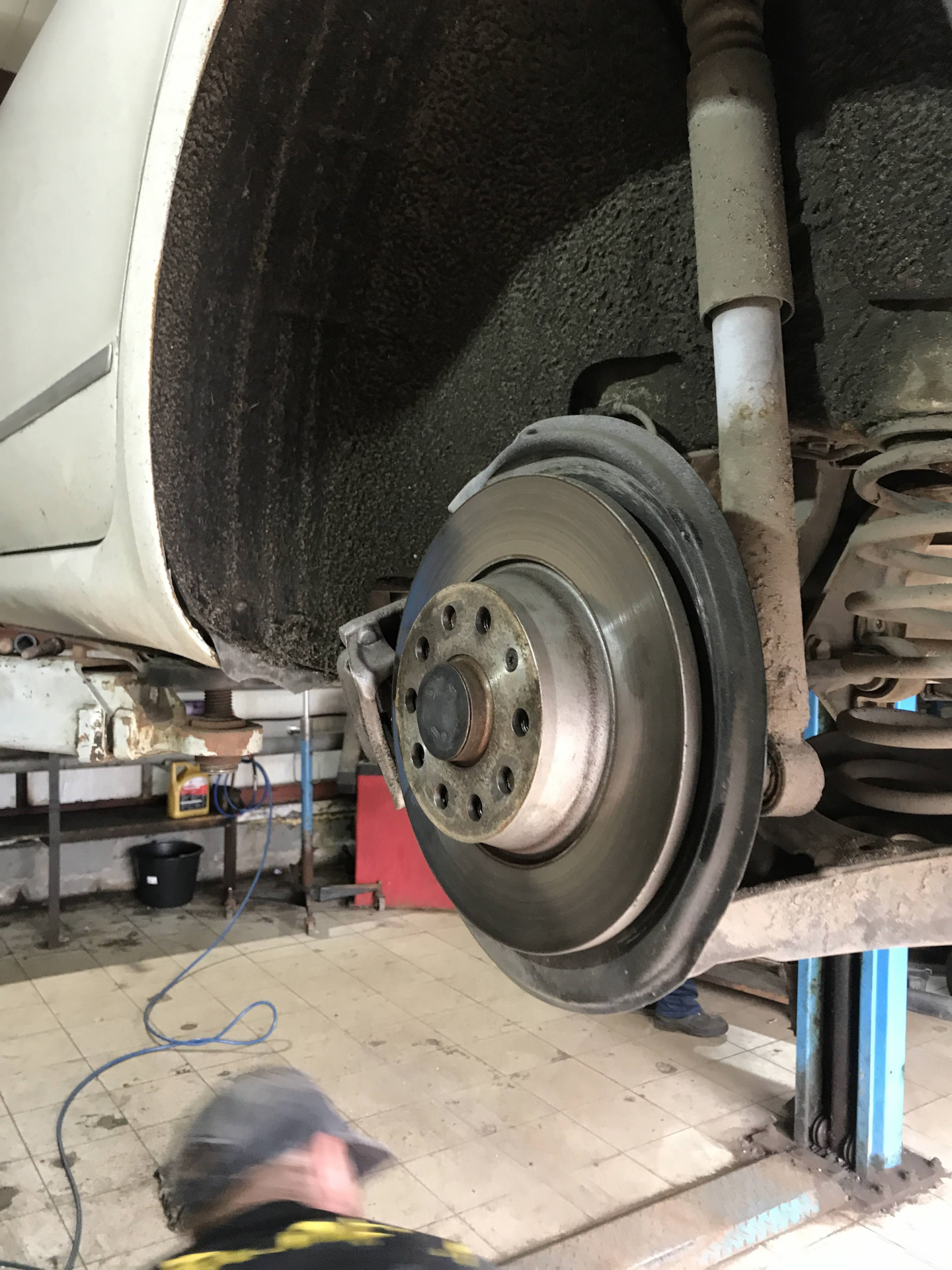

Долее, поехал к ребятам на замену, тяжело было открутить болт крепления, ступица еще родная была. Но, благодаря трубе и такой то матери была благополучно сорвана.

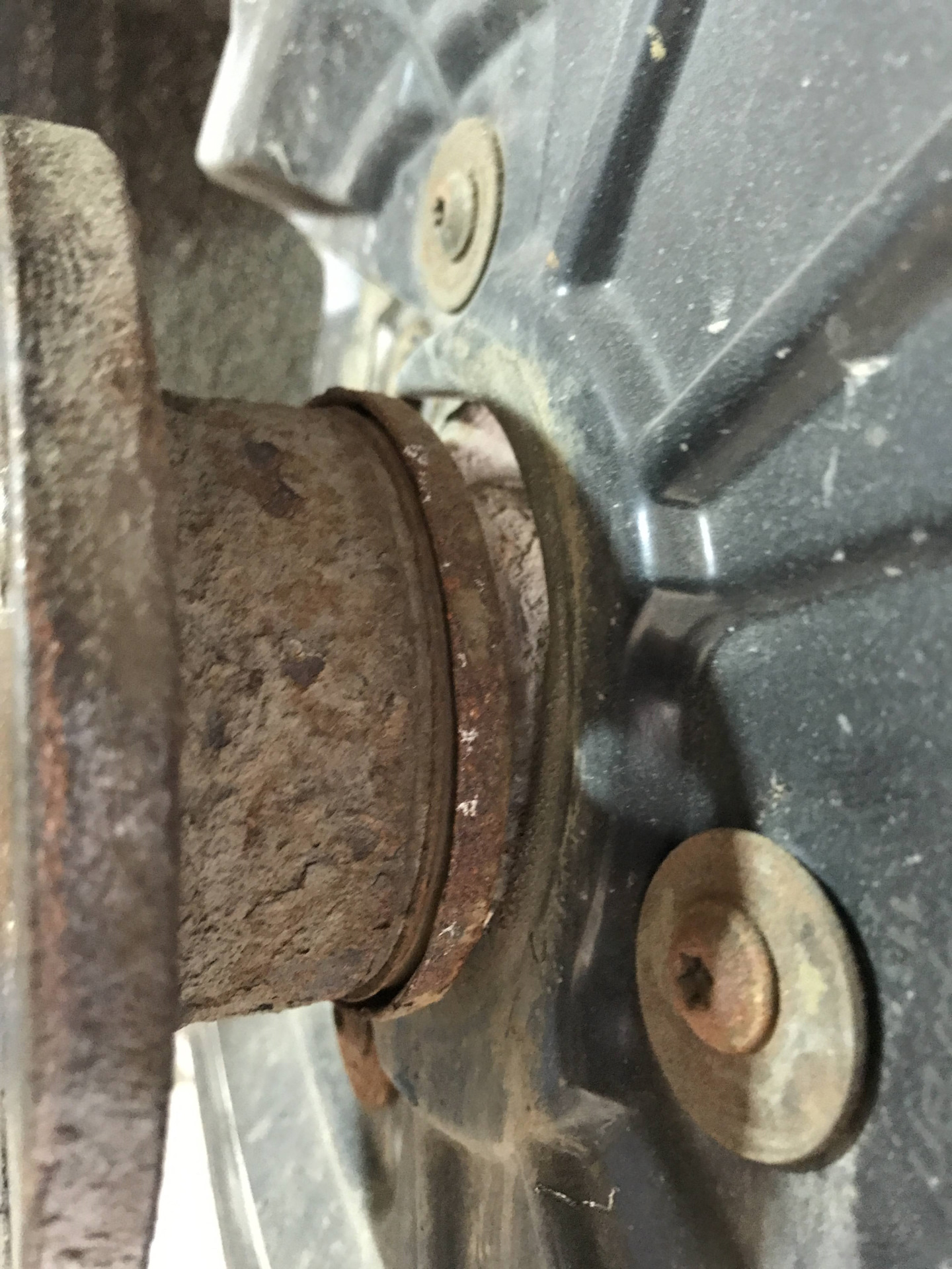

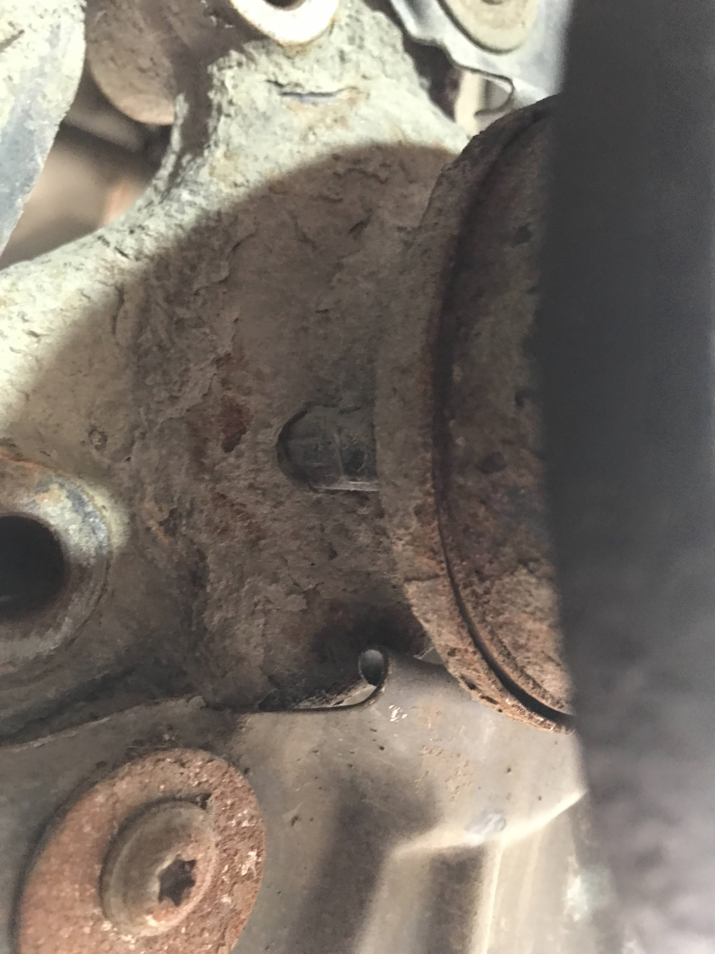

Как оказалось проблема была в крышке которая защищает соединение ступицы с кулаком — она просто сгнила! Скорее всего куски ржи попали на магнитное кольцо ступицы и повредили его(((
Ребята-сервисмены, начали убеждать меня, что надо менять эту крышку, а в замене ступицы без нее смысла нет, но я был непреклонен — менять, так менять! Потом разберемся (что было и правильно)
Ступицу поставили новую, все ошибки прошли. Оставшиеся подчистил Васей.
Поездке на юга быть!
Вывод — не спешите с выводами, они могут быть ошибочны! Надо ехать к грамотному специалисту и только потом заказывать детали!

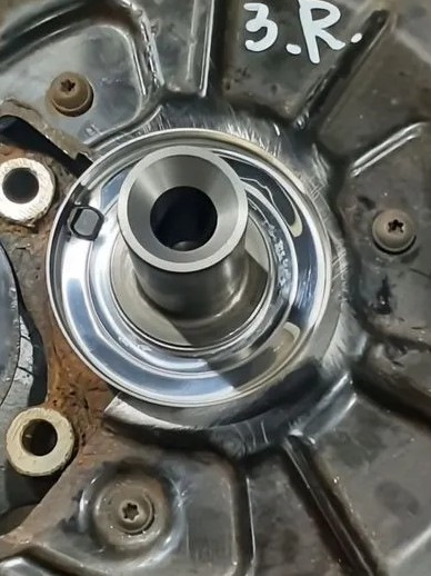

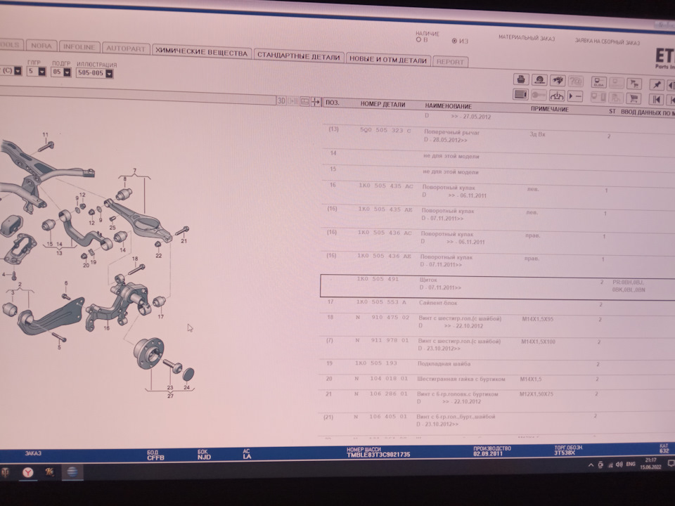

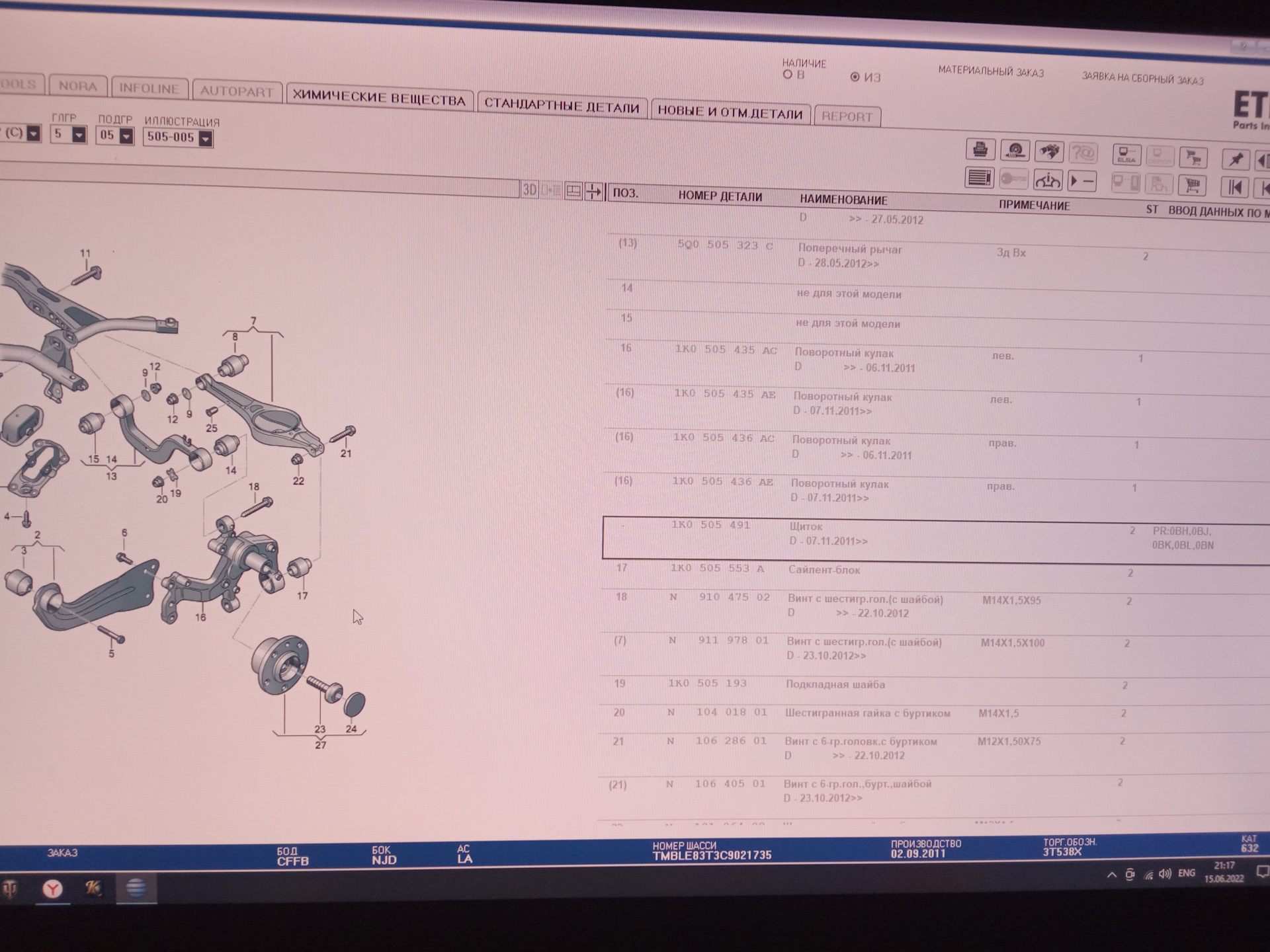

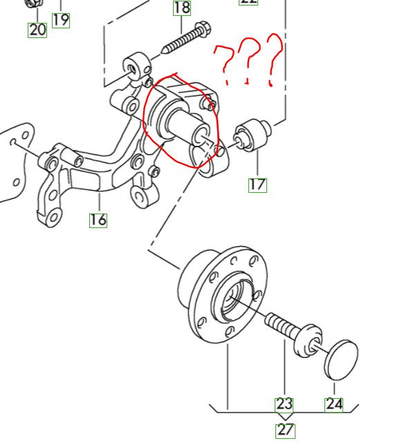

Пы.Сы. Кстати кто знает парт номер этой крышки? Я думал она входит в кулак, но на схеме ее нет(((

Тоже интересен номер крышки… Хотя такое ощущение что он со ступицей неразлучен
Точно разлучны))) ниже читай комент уважаемого JETTA31 там ссылка на материал как люди меняют
Вот только задние обе ступицы поменял… Шо, снова снимать?
www.drive2.ru/l/612365855338009531/
Дома в етке гляну
Спасибо)))
1K0505491 (экзист 700 рублей выдаёт)
На схеме его нет, но в описании он есть!
Спасибо большое за информацию!Буду покупать
