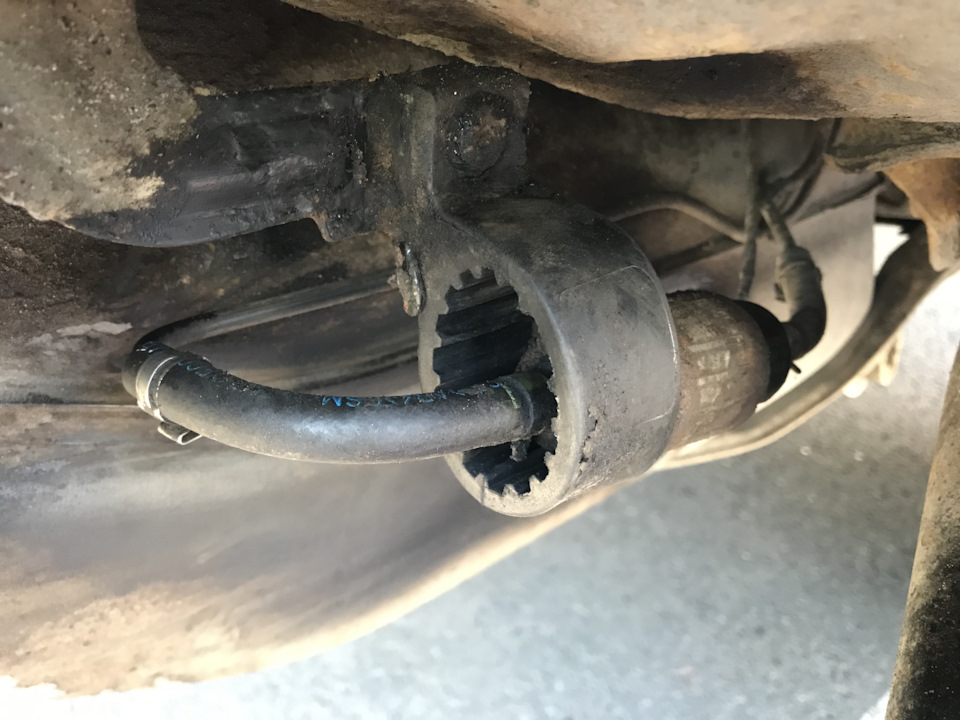

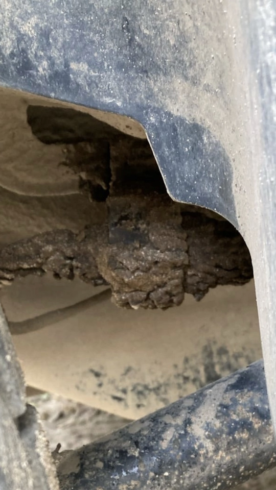

Всем привет! Это даже не пост с какой-то информацией, а результат моих собственных наблюдений. Значится так… Зимой, наблюдал «тиканье» в районе топливного бака. Как сказали знающие люди, это насос Webasto. Ну лезть зимой туда, мне прямо скажем не хотелось. Я решил так:«тикает», значит пока насос живой. Как замолчит, я сразу об этом узнаю🤣🤦🏻♂️. Но тиканье пропало, а подогреватель продолжал работать. И вот, по истечении времени, когда на улице всё растаяло и расцвело, я таки добрался до него. И что увидел… На первом фото всё видно и так. Взял я очиститель для карбюратора и пролил всё это хозяйство. По результатам осмотра, стало понятно, что выброс топлива, вероятно конечно, был со стороны заднего бампера. Ослаб хомут? Хотя видимого его сдвига я не увидел. При попытке подвигать, нихр.на не получилось. Далее… Что это за резиновое крепление? Колхоз? Или как? Мне понадобилась некоторая сноровка, чтобы закрепить его в этом «чудо» креплении. Пипец конечно инженерное решение…Судя по маркировке насоса он родной(2010г.в.) и он 12V. Кто-нибудь, поделитесь реальными характеристиками данного насоса в случае его возможной кончины. И да, буду рад любой инфе по этому поводу, поскольку в отчётах людей на Д2 мало инфы по этому элементу у Фрилендер 2. По итогу. 1. Вопрос по креплению. У вас к всех так он крепится? 2. Характеристики для возможной замены(параметры). Есть ли альтернативы, может кто сталкивался. 3. Нужно ди ставить новый хомут, или хрен с ним? 4. Есть какие-то нюансы, в случае замены по необходимости?( как не завоздушить систему). Всем спасибо;) Жду ваших адекватных комментариев.

1. У всех фрилов такое крепление насоса. Я когда машину мою, обязательно и насос этот промываю. В таком состоянии как у тебя на фото ни когда не видел:)))

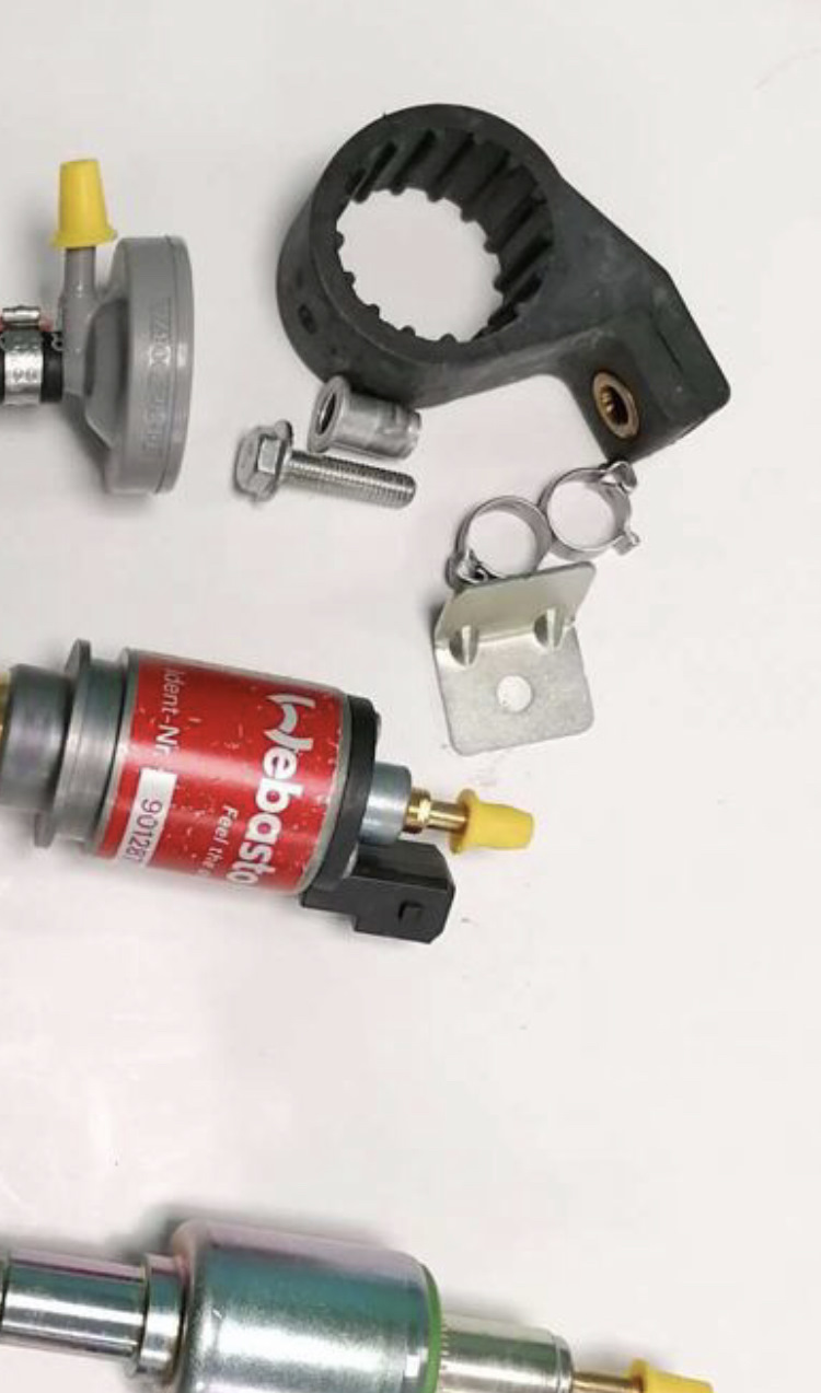

2. DP40/41/42, есть неоригинальные заменители, посмотри на авито. У меня с рождения на TTV стоял DP40 (вроде как насос с демпфером). Когда переделал котёл на TTVEVO иногда получал затухания. Заменил на DP42 и всё стало отлично.
3. Когда покупал DP42, с ним взял и новым хомут. Собрался устанавливать понял, что менять его смысла нет. Две зимы отходил – всё отлично.
4. Замена банальна: отключаешь разъем, ослабляешь хомуты, сдергиваешь трубки, меняешь насос и далее в обратном порядке. Ничего там не завоздушится, насос всё потом прокачает.

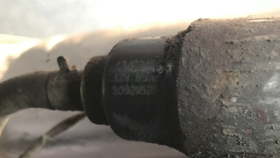

От души🙏🏻🙏🏻🙏🏻🙌Пока рассматривал свой насос нашёл и его номер DP-40 12V N 9002853H(F) Не знаю пока что значат эти буквы, но это уже что-то)))
Цифра 40 означает производительность. 40мл за 1000 циклов

С таким количеством ответов на свои вопросы-сталкиваюсь впервые))) Просто ЗАКИДАЛИ ответами🤣🙈На первый вопрос ответ нарыл сам. Крепление штатное в резиновом кольце.Осталось на 2 и 4. С 3-м вопросом, я так понял, нужно усилить хомутом.И при удовлетворительной работе насоса, он должен держать как Боженька, крем-брюле «мороженка»)))
