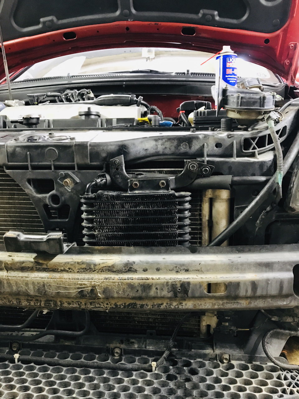

Прошлое лето было у нас ну очень жарким, из которого был сделан вывод, что в пробках с кондиционером температура масла в АКПП уходит за 100 градусов, а это очень печально. Ранее был установлен дополнительный вентилятор, стало получше.
Идею установки радиатора на АКПП вынашивал год, читал, присматривался. А в связи с последними события, цены значительно прыгнули вверх 🫤 Но, на прошлой неделе, брат неожиданно нашёл у себя в гараже радиатор от какой-то Тойоты, после чего торжественно мне его задарил) Был заказан ATF шланг Gates, усиленный высокотемпературный — 6GTH внутр. Ø 10 мм (3/8"=9.5 мм), 28 бар, -40°C — +135°C — 1700₽, именно такого размера штуцеры на радиаторе. 2 метра получились прям в притык.
Не обошлось, канешна, без загвоздок) Наши родные штуцера на 8 мм. Выход был найден путем подбора силиконового
шланга в качестве проставок. Хомуты, естественно, только самозажимные, были вместе с радиатором. Но родные тоже подходят.
Радиатор ставился на оптимальное место с минимальными переделками родного кронштейна. Перед установкой был промыт насосом в бензине несколько раз. Способ подключения последовательный, с акпп на штатный теплообменник, с него на радиатор акпп, далее обратно в акпп. По хорошему нужно ставить термостат, но пока так. Да и гараж ещё не до конца убран)) Буду ждать очень жаркий день и холодную зиму, чтобы оценить как будет вести себя эта система. Спасибо, что дочитали)

Класс! В прошлом году впервые измерил температуру АКПП — за час поездки по трассе дошла до 105 градусов. Тоже начал задумываться. А кто в АКПП давление создаёт, бублик или насос? Не будет ли им критично мешать дополнительное сопротивление радиатора, а потом и термостата?
Насос. Думал про сопротивление тоже. И сейчас не готов ответить, насколько оно критично. Покатался, ничего особенного не заметил в работе акпп 🤷♂️

Почему так высоко? Воздушить не будет?

Воздушить не будет. Откуда ему там взяться. Высоко, потому что больше некуда с родными кронштейнами
