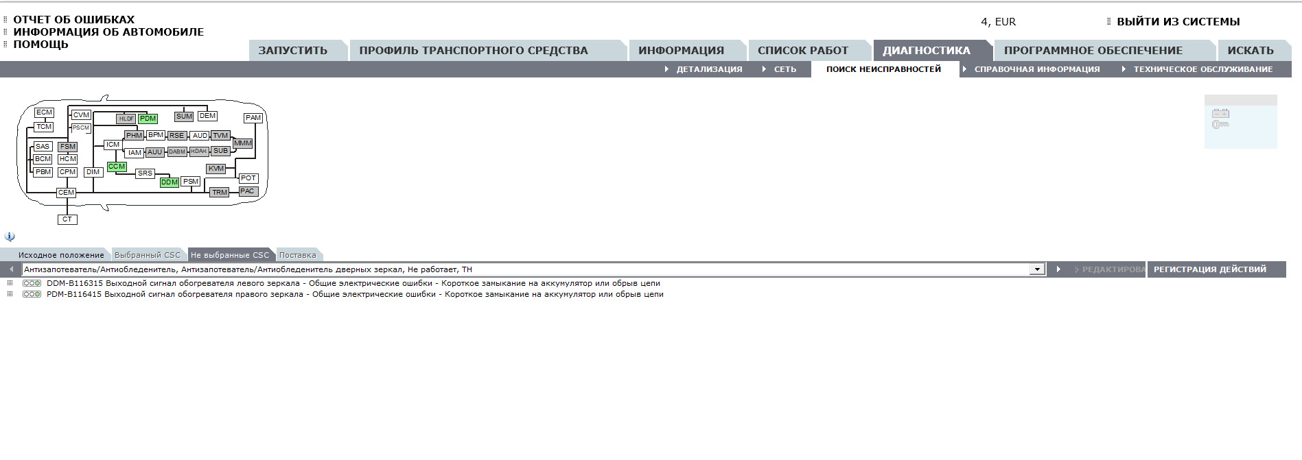

Тема изжевана и пережована на десятки раз, но видимо не для всех, потому небольшой ликбез по чтению и удалению ошибок с помощью vida+dice, и так:
Зачем все лезут во вкладку "исходное положение", а потом удивляются количеству ошибок не понятно, в этой вкладке находятся НЕ АКТИВНЫЕ ОШИБКИ, которые были месяц, год, десять лет назад, но их устранили…По какому алгоритму появляется этот список известно только создателям vida, но он не всегда одинаковый, а меняется…
Текущие же ошибки, которые сейчас мучают машину, находятся во вкладке "ПОСТАВКА"(на фото обведено), там их можно удалить, выделить, прочитать описание…
При диагностике на схема авто в основном блоки окрашены в 4 цвета:
Зеленый-ошибок в блоке не обнаружено
Красный-модуль управления(блок) имеет неисправность
Желтый-в блоке управления имеется НЕ активная неисправность(т.е. она была, но исправлена)
Серый-потеря связи или блок отсутствует в данной комплектации авто.
Так же в vida отдельным списком(vida рядом нету, поэтому не помню в какой вкладке) есть полное описание, способы диагностики и варианты исправление по каждому коду неисправности, т.е. четкий порядок действий по устранению неисправности.

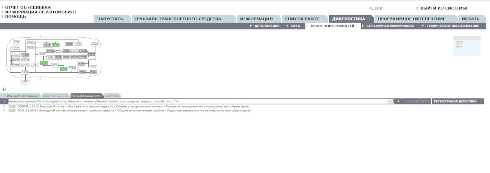

а что за ошибки в / Hе выбранные CSC / ? И как все таки удалить старые, стереть их что бы не маячили)))
А оно надо?В другие вкладки впринципе заходить не нужно, от них толку никакого, кроме истории некоторых ошибок
/ Hе выбранные CSC / ИСТОРИЯ?

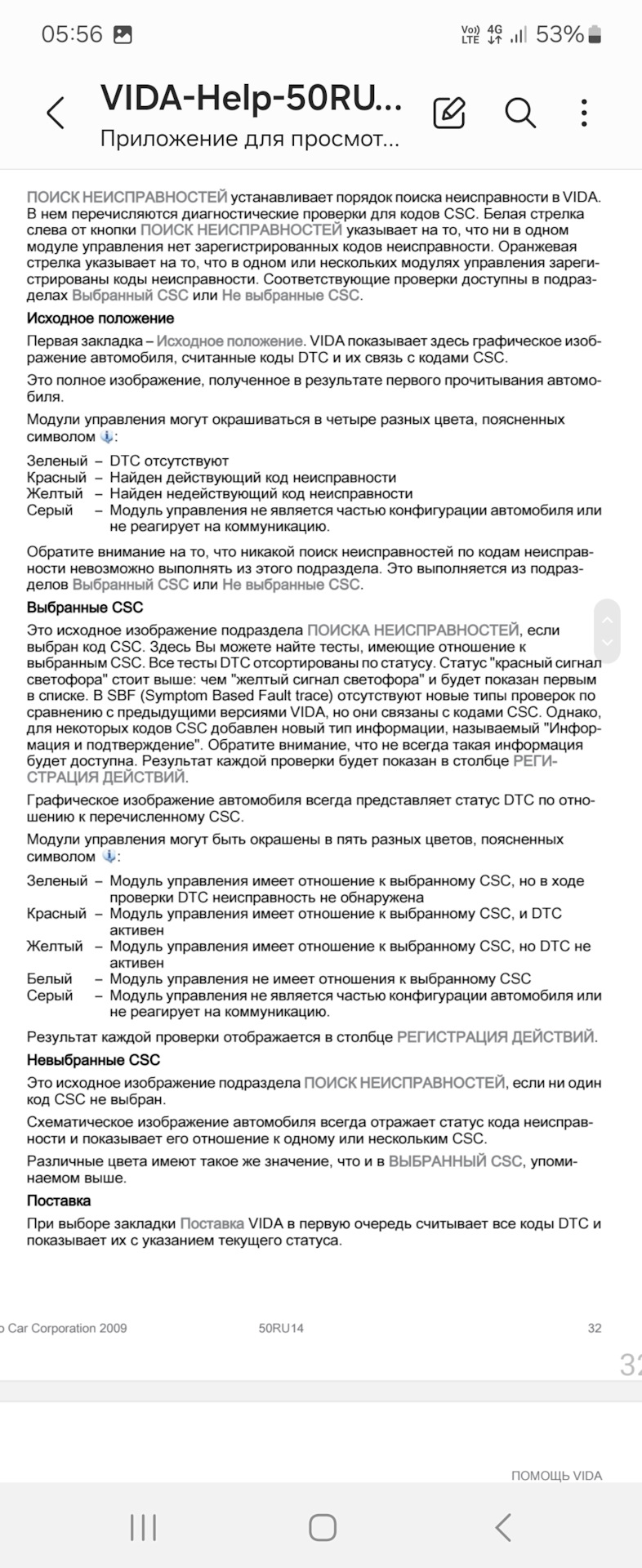

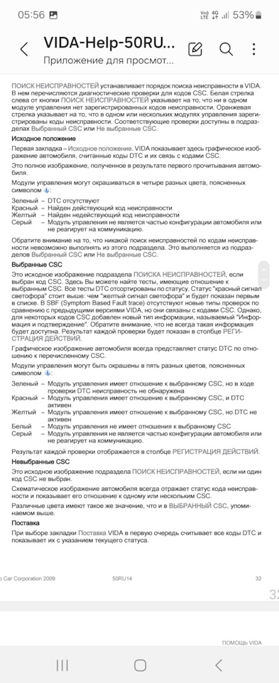

Ликбез по ликбезу:
1. во вкладке "поставка" нельзя прочитать описание
2. начинать диагностику нужно со вкладки "исходное положение". Там могут быть исторические ошибки, которые покажут полную картину того что происходило с момента последней диагностики.
3. Бывают плавающие ошибки, которые то воспроизводятся, то нет, они будут выглядеть как неактивные и это не значит что проблема устранена
4. диагностика — это не чтение ошибок, а их анализ в совокупности
Согласен частично:1. при нажатии на ошибку появляется краткое ее описание, к тому же не просто номер ошибки есть, но и опять же описание, типа низкий сигнал, высокий, отсутствие связи и т.д., что уже может в некоторых случаях сразу навести на мысль, что забыл разъем какой-нибудь защелкнуть…
2.Не могут быть, а они там и есть, но все, точнее большинство, принимает их за действующие.
3.плавающие ошибки диагностируются уже не на месте, а занимают больше времени, чаще на ходу, но в целом согласен.
4.полностью согласен, но цель данного поста в том, где смотреть текущие ошибки, которые требуют исправления, полный же анализ описать просто не реально
