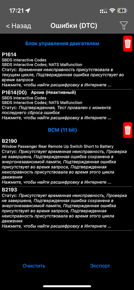

Ребята всем привет! Кто-то сталкивался с ошибкой b2190. Появляется снова при удалении. Видится только через cvtz50. Нашёл только в одном месте что вроде это усилитель антенны иммобилайзера. Больше никакой инфы. Что с ним делать и куда копать?! А то вдруг однажды он не заведётся потеряв ключ! Всем спасибо заранее!

Частая проблема теряется сигнал между чипом имобилайзера и антенной, если машина норм заводится то не стоит переживать
В теории надо просто когда ключ зажигания повернул выждать время и заводить не сразу. Тогда ошибки не будет. Если ключ вставил и сразу заводить, то ошибка иногда вылазит
Лечение простое поменять антенну штатного иммо, не сигналки…
Понял, спасибо!

Может из-за этой ошибки не заводится авто? У меня такая проблема сейчас. И ошибка такая же
Может, были случаи. Ошибку смотрели?
Второй ключ есть?
Приложить один ключ прямо к замку, а вторым попробовать завести
3 ошибки вылезло. Второй ключ лежит в обходчике. Его достать?
Раз в обходчике, попробуйте с автозапуска сначала завести. А потом да, достать его
С автозапуска не заводится. 3 раза пробывал. Осталось достать, а потом куда его?
Приложить к замку, а вторым заводить

У меня сигналка новая. Они два раза уже смотерели, по их части все ок. С заводкой пока проблем не было, но я переживаю. На днях в отпуск ехать на машине
У меня часто ошибка по иммобилайзеру вылазит. Часто не заводится машина. Снимаю кольцо вокруг замка и шевелю внутри кольцо, помогает. Пока не разбирал.
Обходчик тот что подрулем стоит, там ещё чип чтобы автозавод срабатывал
Вы имеете ввиду чип из ключа?
Да
У меня его нет. Стояла сигналка starline b9, ключ был в обходчике. Поставили новую сигналку и отдали чип мне.
Так вот из-за этого ругается иммобилайзер
Ну странно. У знакомого на иксе 31ом такая же сигналка, так же стоит. Ничего не ругается. Та сигналка была древняя, стоял обходчик. Эта подключается через кан шину, вроде как в ней и не нужен вовсе обходчик
Может он не знает
Хз тогда! Фиг с ней если она просто будет висеть. Главное чтоб заводилась всегда. Думал может что обслужить надо, почистить!
Добрый день, как решили проблему?
Приветствую! Да никак, она всегда есть эта ошибка. Она ни на что не влияет у меня, забил уже!
На приборке Беременный мужик тоже горит?
Нет, его нету. Это ошибка по подушкам вроде. Она по сути не связана с этим
Сканер китайский подключал и в2190 выдало. Когда авто ровно год назад покупал, то тоже он мужик горел, дилер шлейф заменил и он пропал. Сейчас все кнопки на руле работают.
Ну у меня так же, сканер выдаёт эту ошибку всегда, но подушки не горят. Они не связаны. Возможно шлейф снова приезжает

Так-же! Кольцо даже не ставлю, все открыто. Раз в 10-14 дней вылетают ошибки иммобилайзера.
