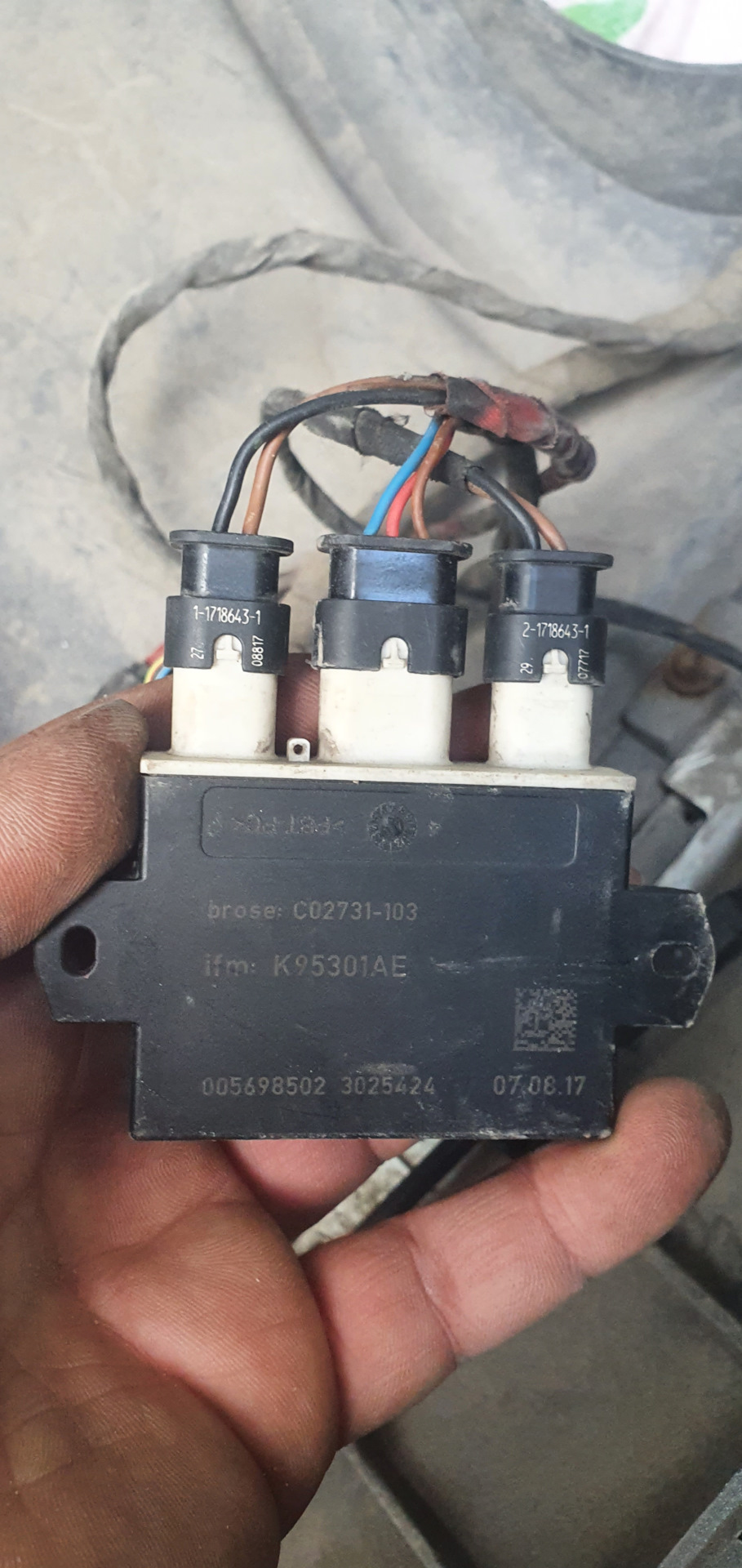

1. Блок управления.
2. Антенны.
3. Разъемы и пины.
4. Провода.

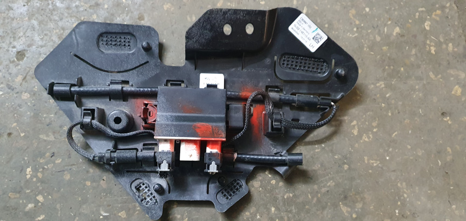

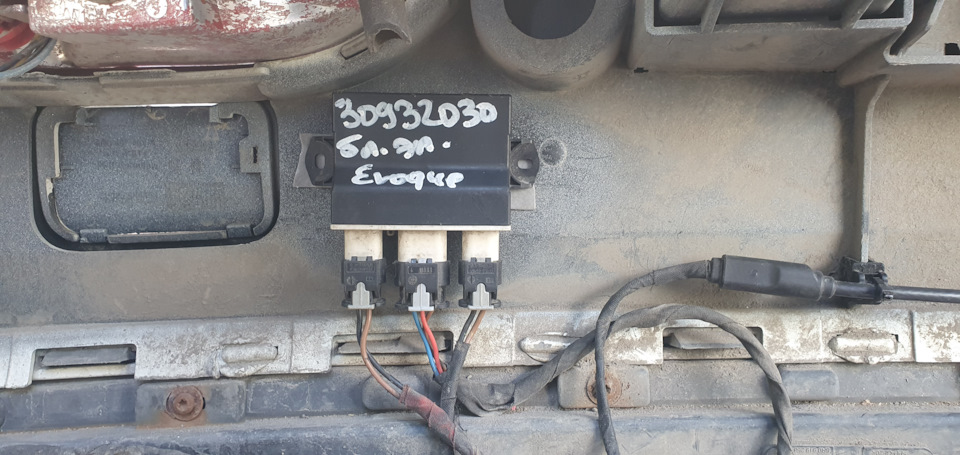

1. Система управления открытия багажника Q5 находиться в блоке комфорта, расположенного в правой задней нише багажника и управляется минусом. Соответственно нам необходим блок, который может выдавать -12В после замыкания антенн. Для того подходят блоки от форда, ниссан, ланд ровер.
Я приобрёл блок от ланд ровера евок LR072279.

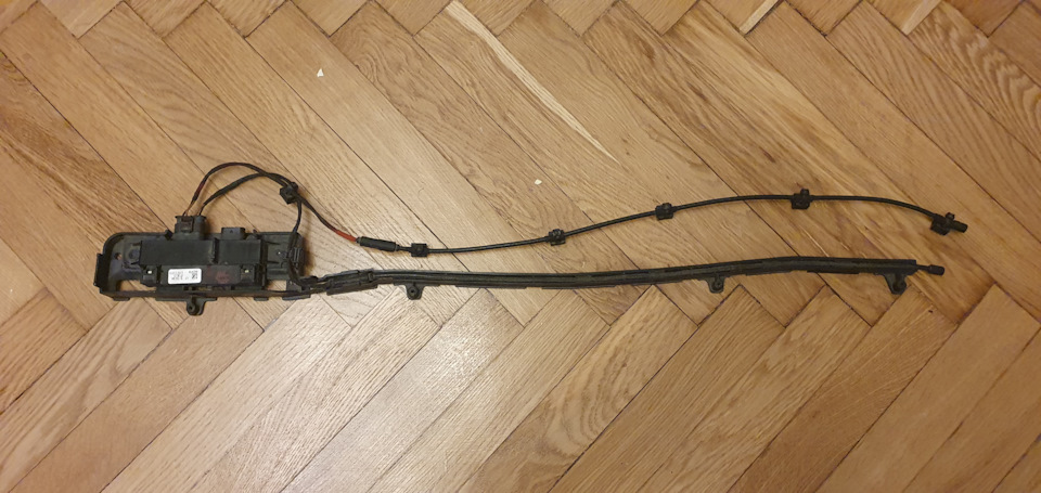

2. Так как антенки от блока ланд ровера маловаты, а хотелось бы зону использования функции, решил взять от ауди. Можно и от фольцвагина, шкоды. Что найдете дешевле.
Мне попался за гуманную сумму от А8D4 блок с антеннами. Номер антенн отдельно 7P6962239B

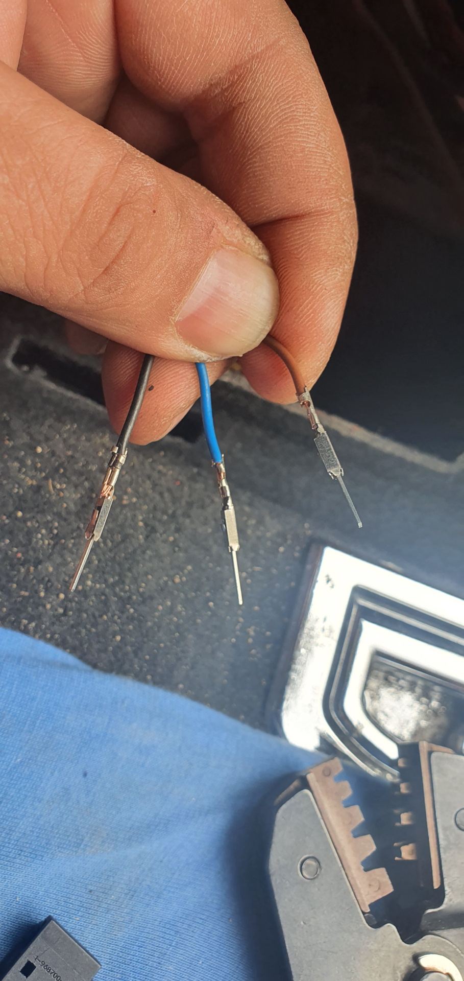

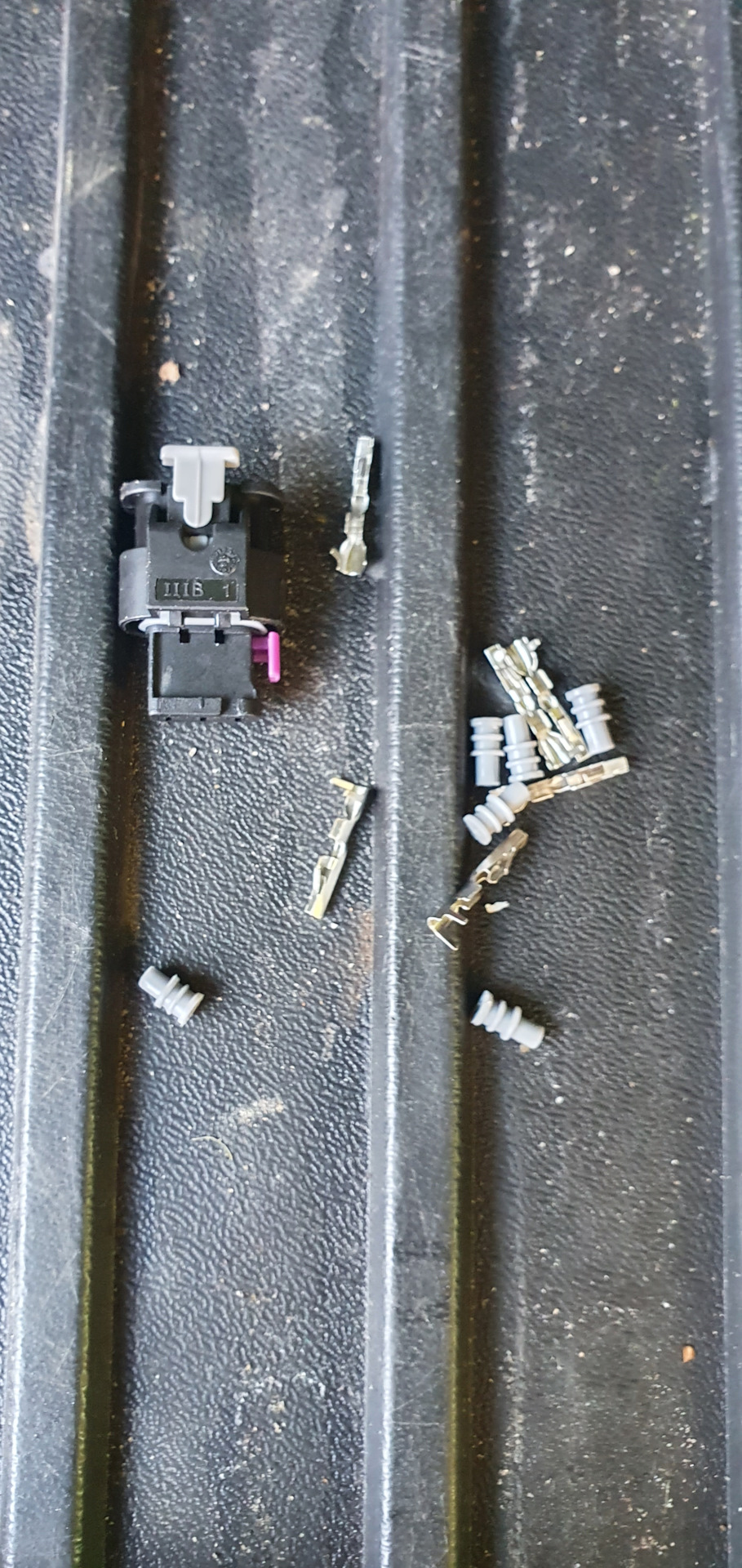

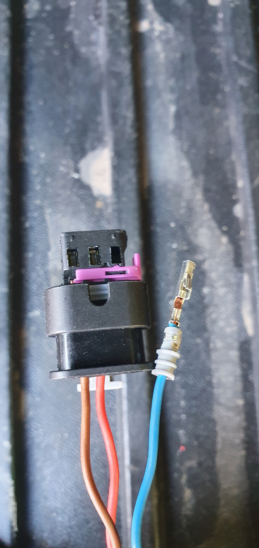

3.Для подключения блока нам понадобиться разъем 3pin 4H0973703 и пины к нему MCON 1,2мм A0215450126 3шт с уплотнителями.

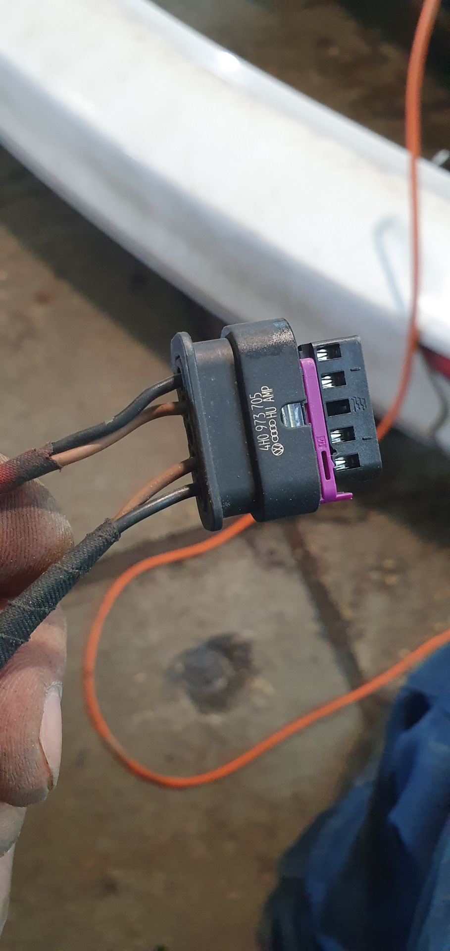

Для антенн понадобятся разъемы 07P973702 и 4H0973702 и пины к ним MCON 1,2мм A0215450126 4шт с уплотнителями.
Можно все эти разъемы с пинами и уплотнителями заказать на Али.

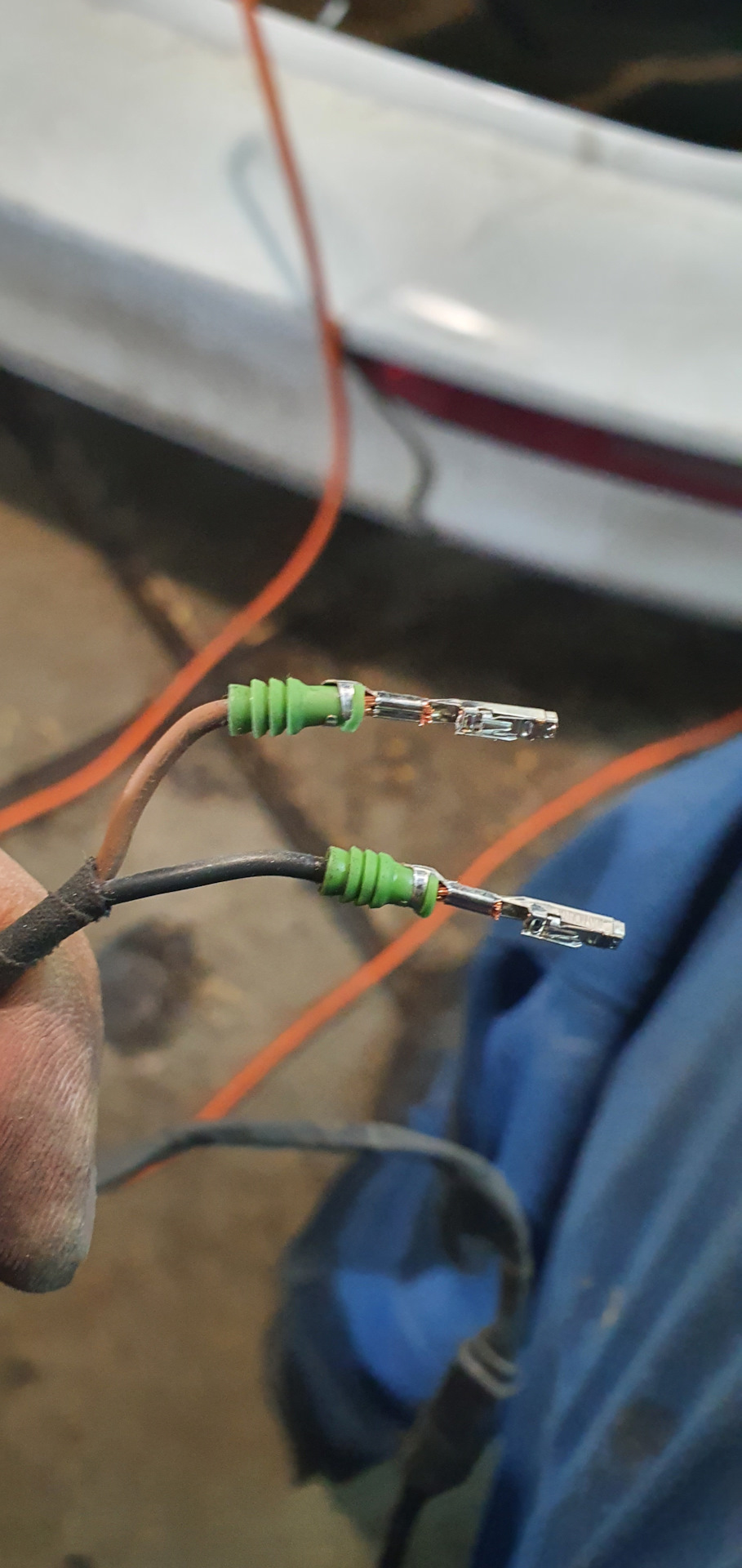

Дальше нам необходимо перепиновать и одного разъема антенны от А8 на два раздельных по следующей схеме.
1 пин — черный провод
2 пин — коричневый провод

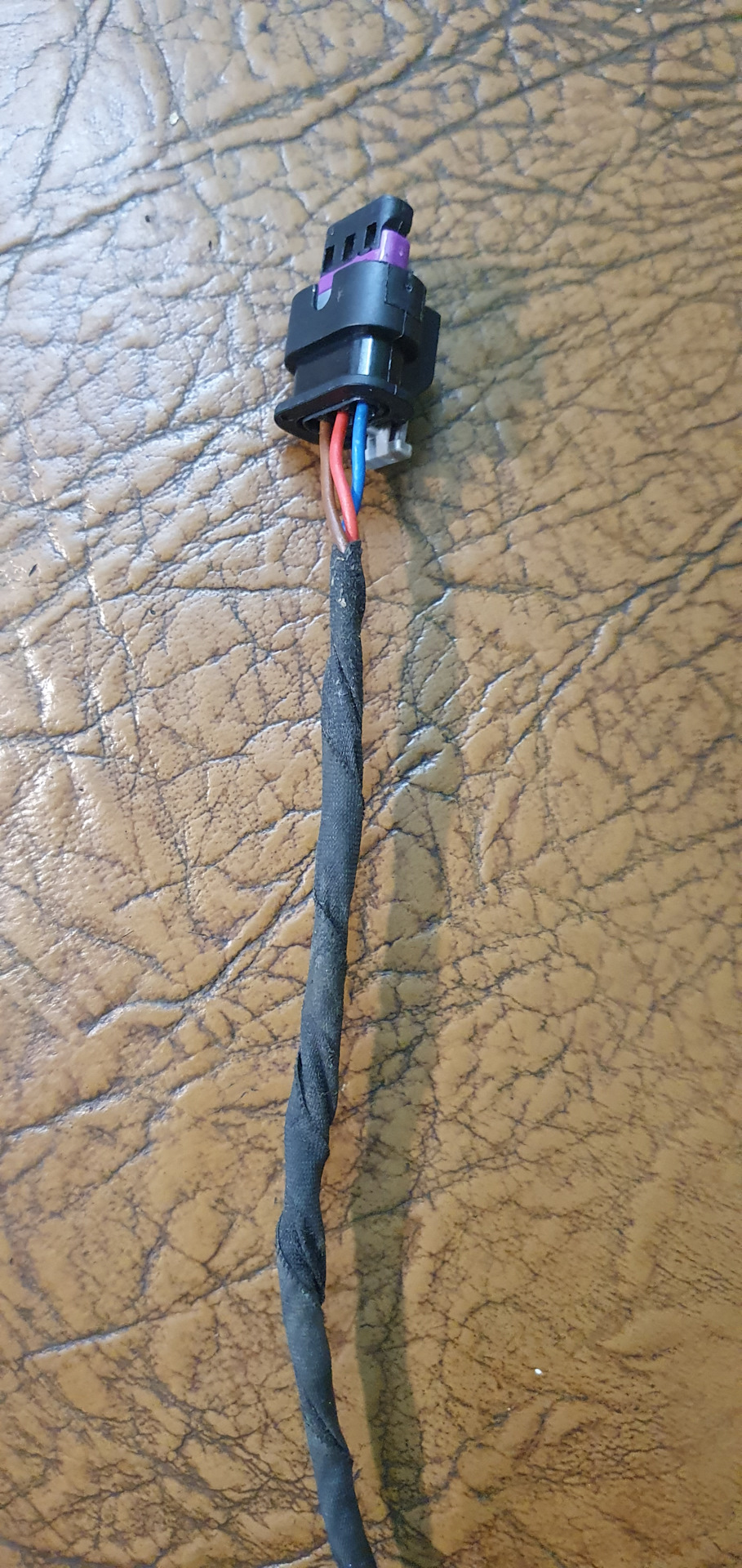

Затем пинуем 3х пиновый разъем:
1 пин — управление, на этом проводе появляется минус когда антены видят ногу.
2пин — плюс.
3пин — минус.
Провода брал сечением 0,5мм2.

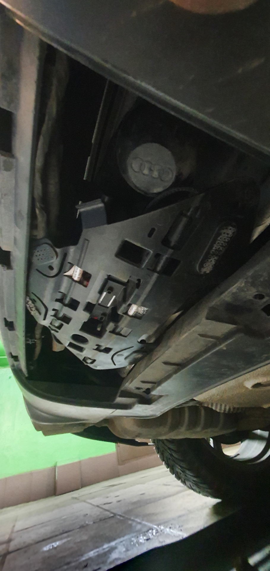

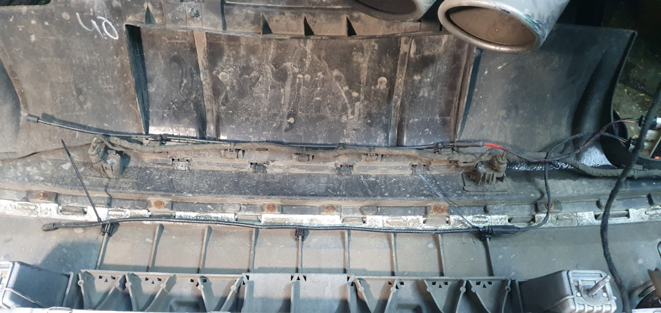

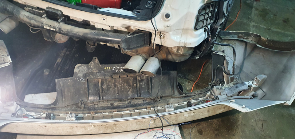

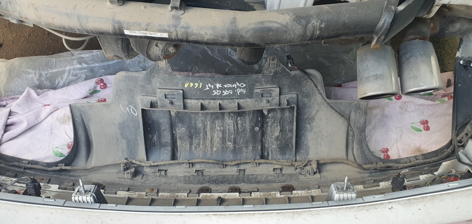

Далее снимаем бампер, примерно примеряем антенны с блоком.

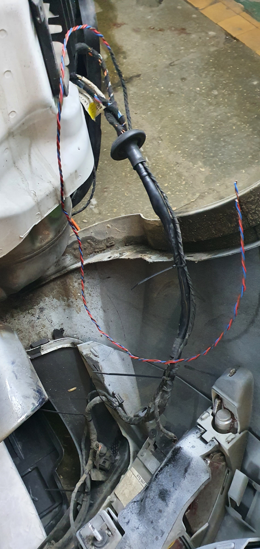

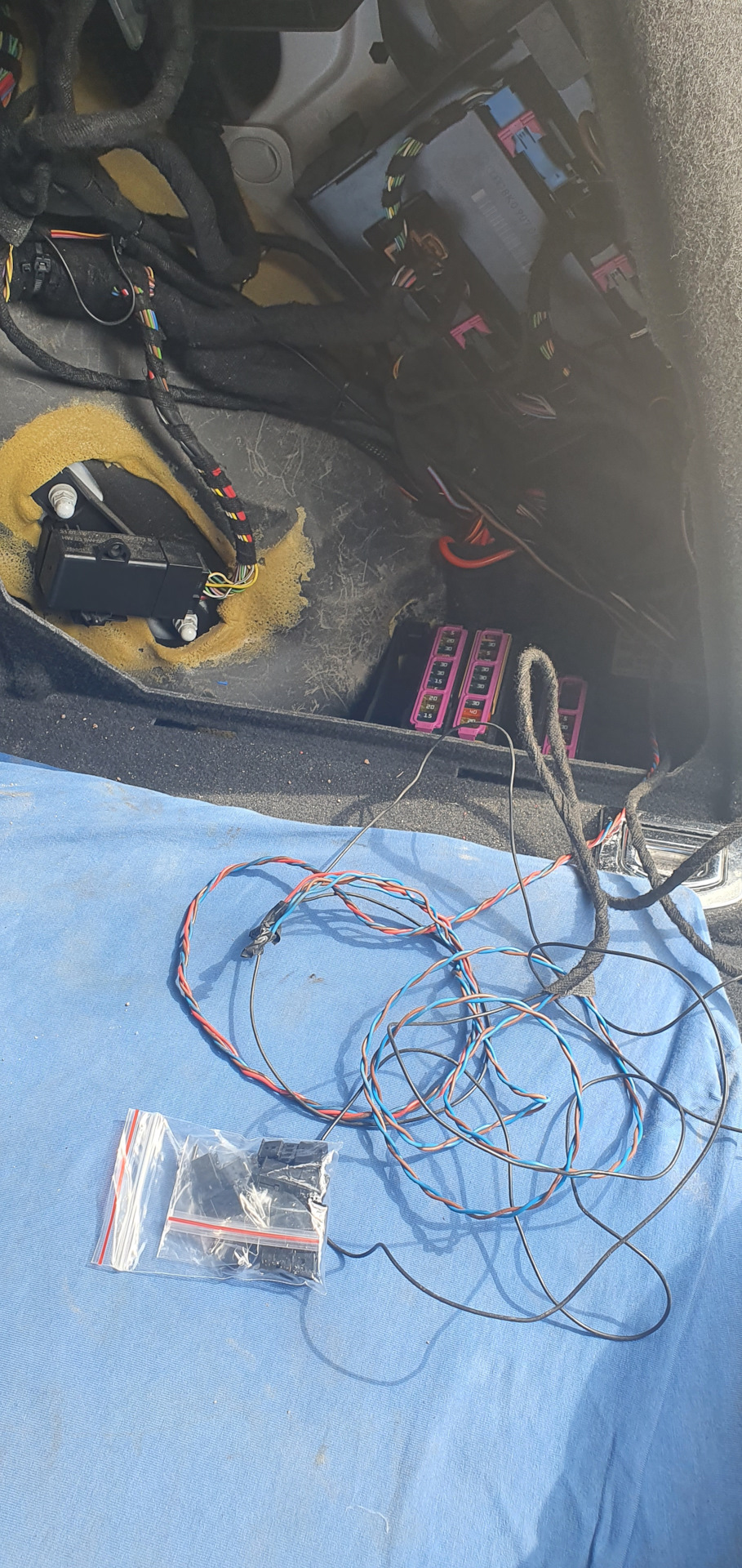

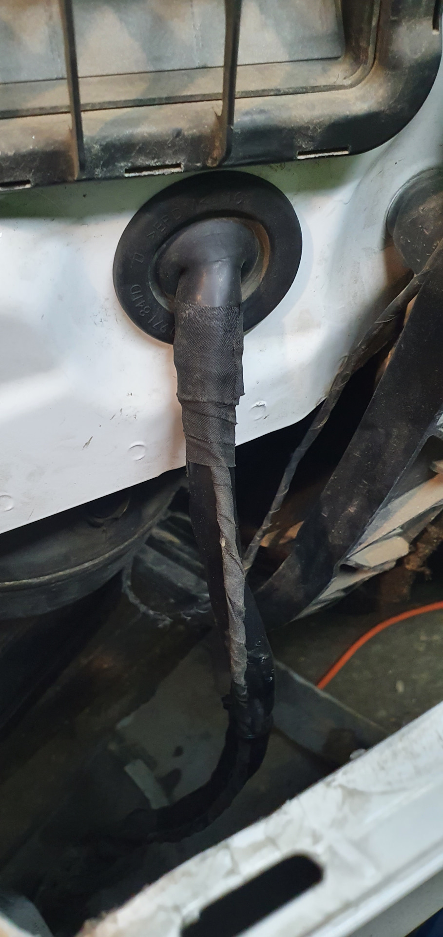

Нам необходимо завести провод от блока в салон. Мотаем изолентой. Тянем его параллельно жгуту парктроника, закрепляя его хомутами к нему, и заводим через общую заглушку в салон. В общей гильзе не хватило места, т.к. у меня там полный жгут (side assist), завер рядом. Затем все замотал изолентой.

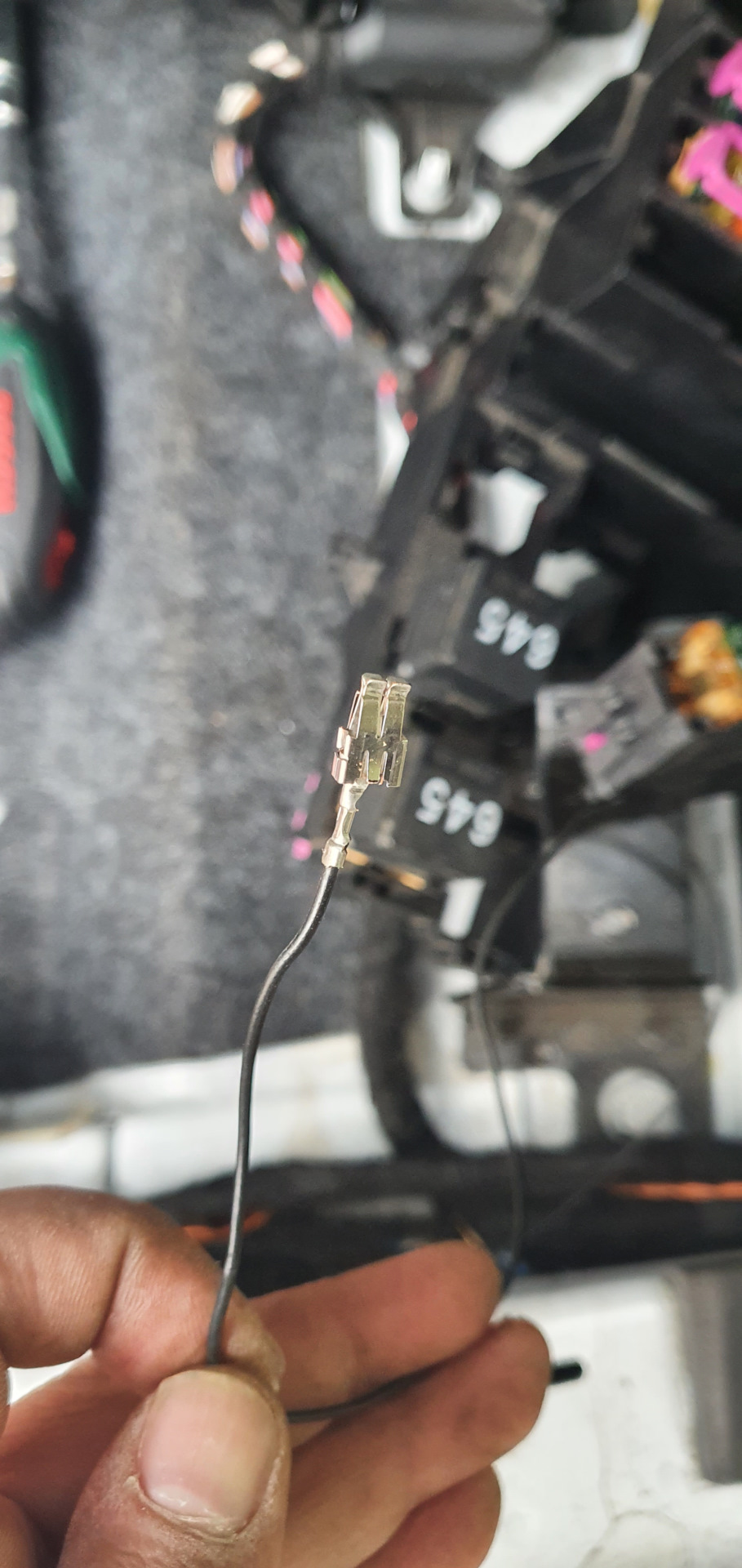

После того, как завели жгут в салон, нам нам необходимо установить еще один разъем, чтобы была возможность снять бампер. Для этой цели я использоваль 3pin разъем 1k0973333 с пинами 61131383672.

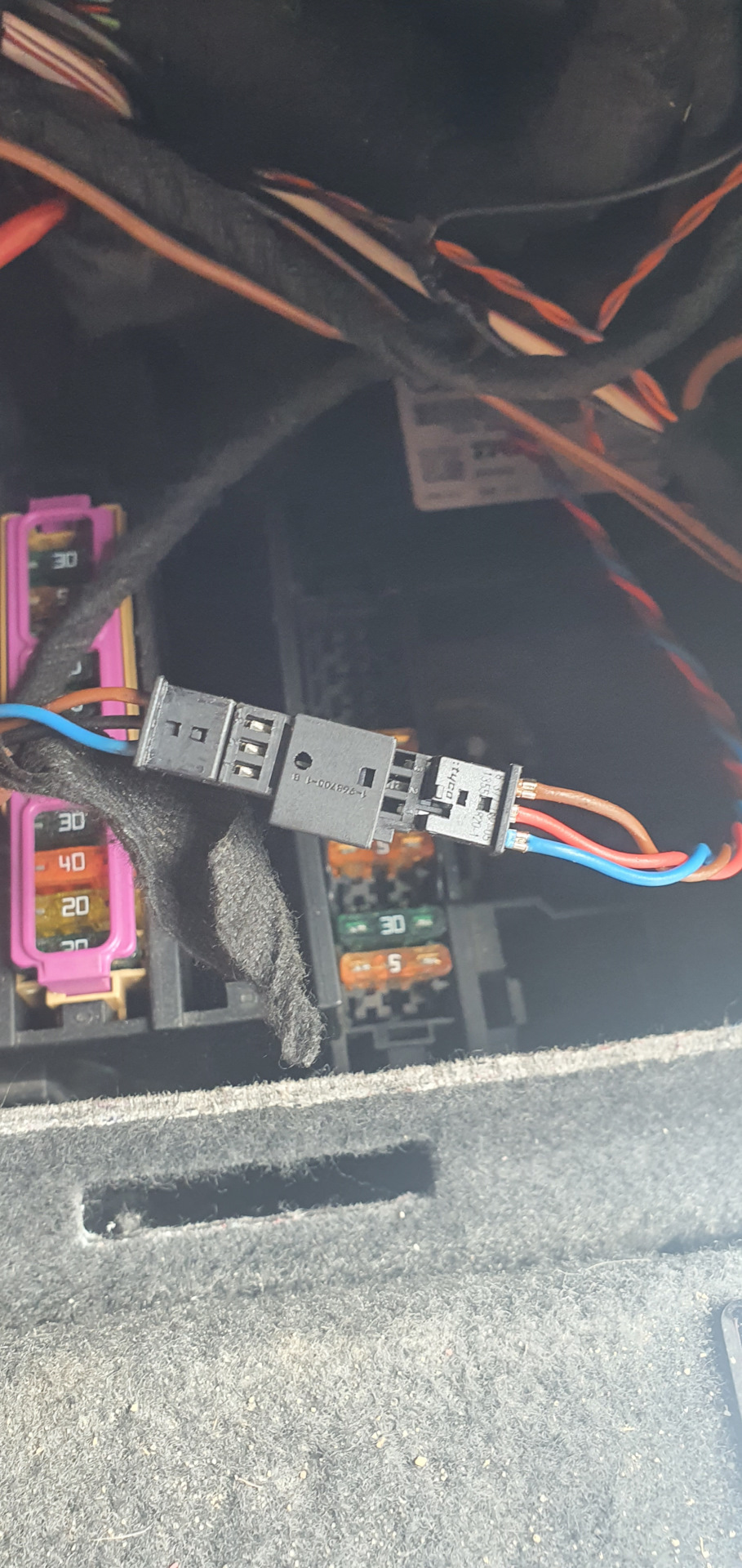

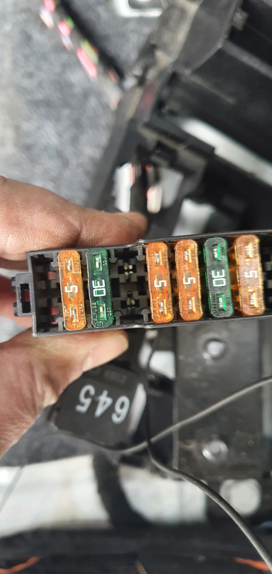

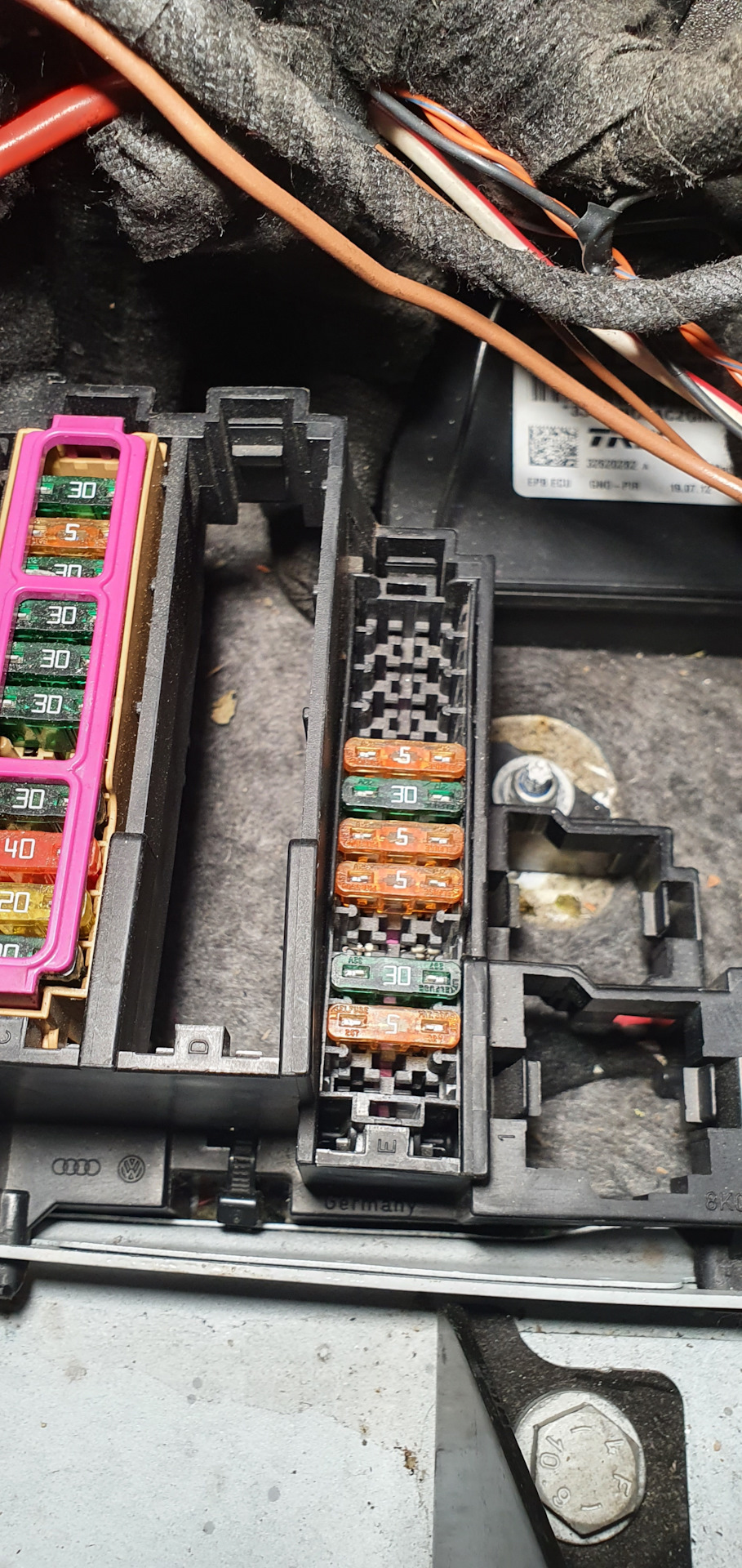

Далее для блока управления нам необходимовзять плюс, минус и управляющий контакт. Минус на корпус. Плюс взял с колодки ST3 предохранителя 4, там было свободное место. Протягиваем провод и обжимаем провод пином N90732603.

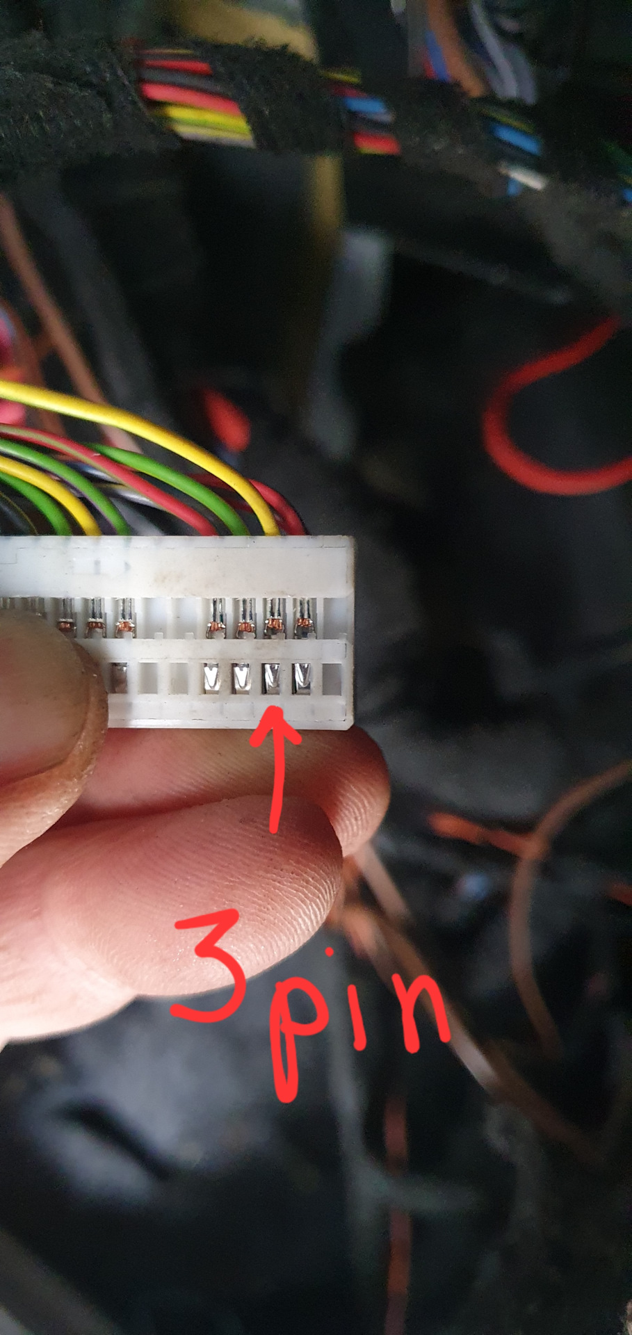

Управляющий провод будем брать от кнопки, расположенной на крышки багажника, она находится в 3пине 32х пиновом сером разъеме блока комфорта. Просто подцепляемся параллельно.
Мотаем все эти 3 провода в махровую изоленту и на конце устанавливаем разъем 1C0973119B с пинами N90764701. Теперь у нас есть возможность разъединить и снять свободно бампер.
Переходим теперь к креплению антенн и самого блока. Антенну с черной меткой расположил посередине бампера, вторую — с красной меткой, расположил внизу, по самой кромке лючка ТСУ.
Далее взял 3М супер ленту и приклеил на нее блок управления.
Навешиваем бампер, проверяем работоспособность. Все ОК.

Могу еще предложить третий вариант для тех, у кого нет фаркопа. Можно найти блок с родным кронштейном от ландровера эвок. Он как раз в притык встает в нишу.

Здравствуйте, может подскажете какой провод идет на блок комфорта.У меня желто-фиолетовый и зелено-красный
Это от чего провода? Рекомендую посмотреть в самом сером разъеме 3 пин. Скорее желто фиолетовый, но нужно проверить‼️

а с какой стороны считать пины у тройного разъема?
Кладешь разъем верхом зажимом(то что нажимаешь, чтоб его вытащить) и слева на право. Слева 1
