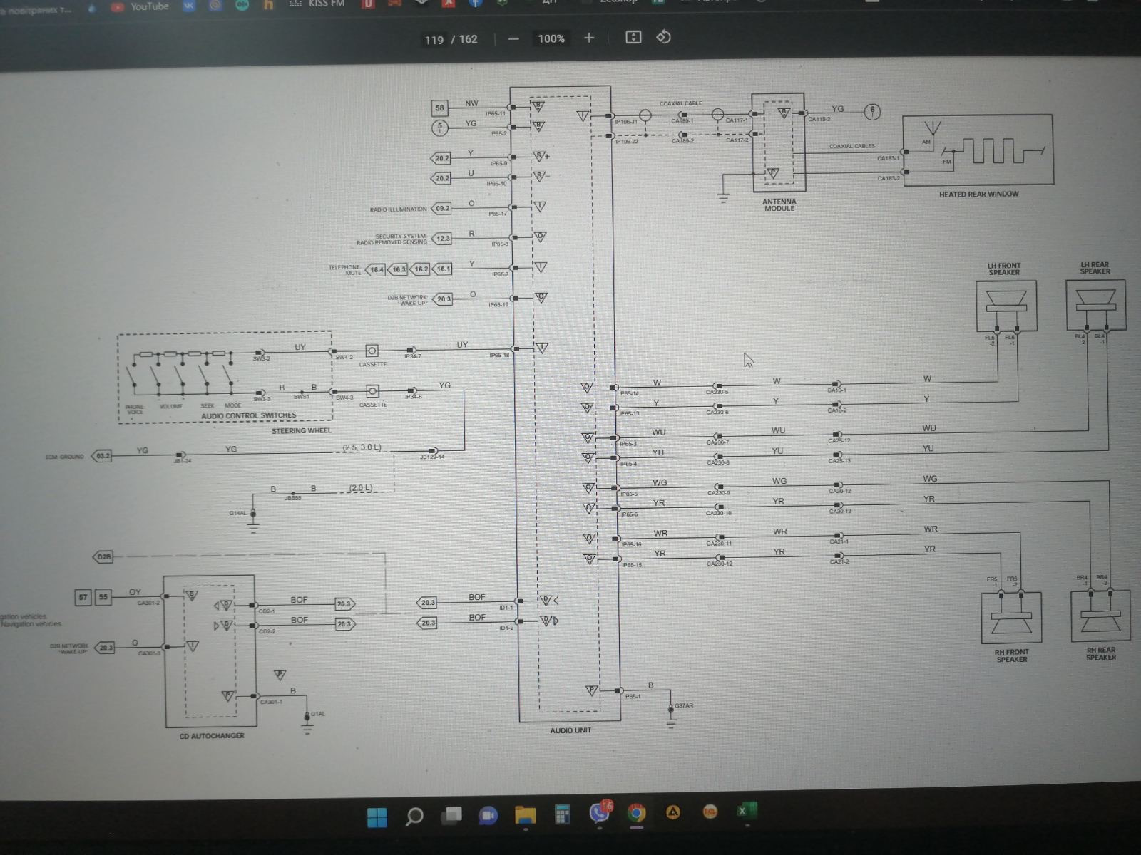

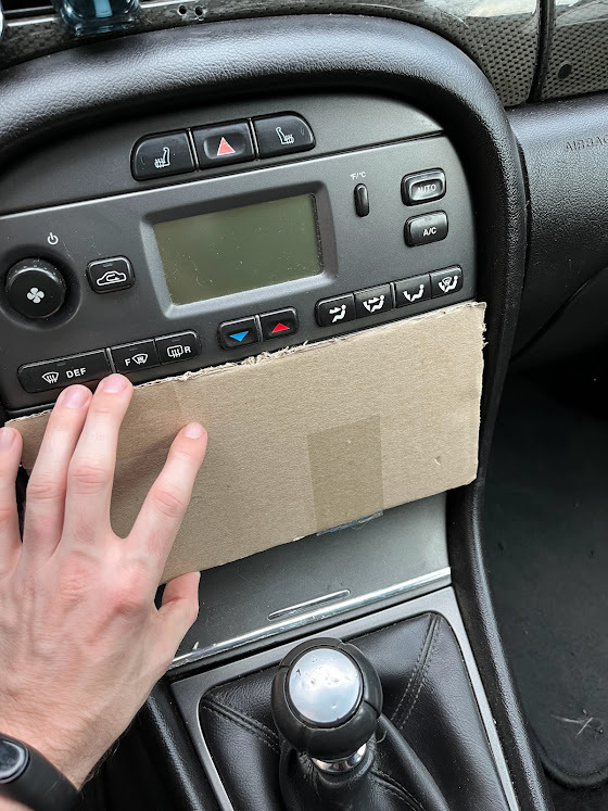

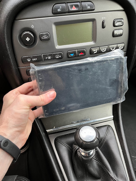

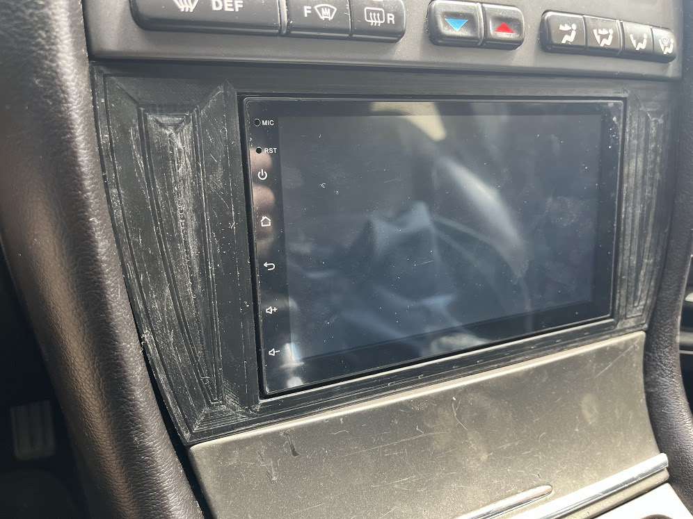

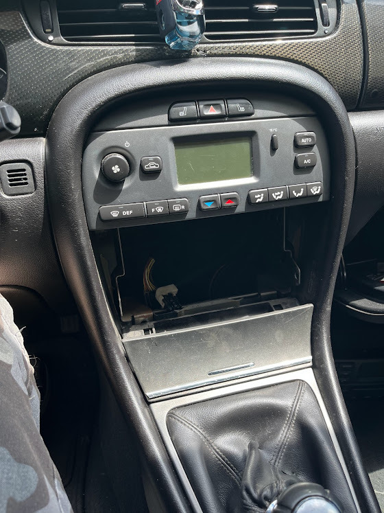

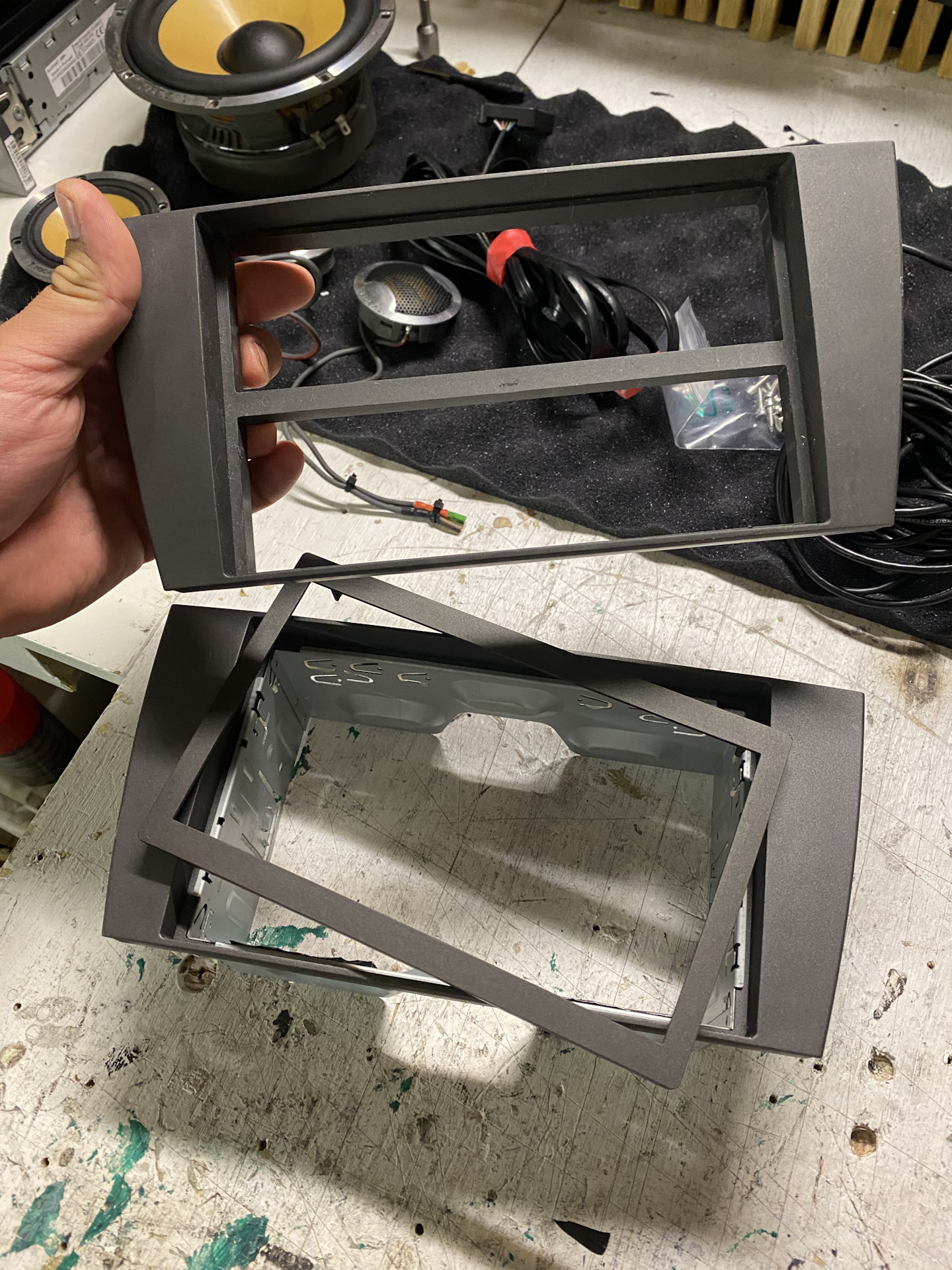

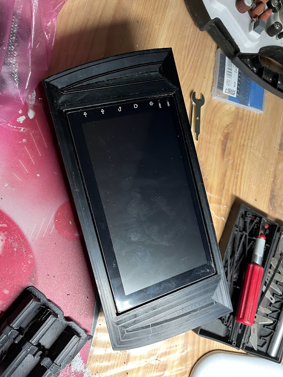

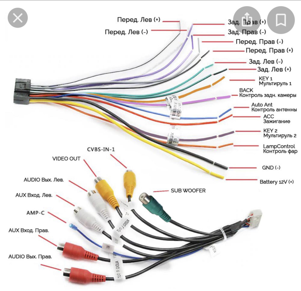

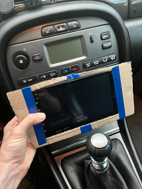

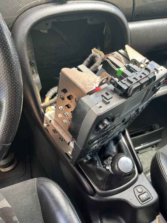

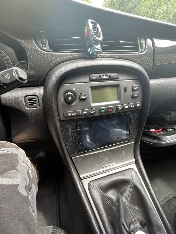

в первый день покупки, я знал что штатная магнитола летит в мусор… сделал макет из картона, сделал 3д модель . напечатал на 3д принтере рамку… пол дня подключал проводку…мультируль… спасибо другу который имеет схемы подключения и консультировал в некоторых вопросах) завтра приедет камера заднего вида .а потом уже перейду на проводку на усилитель…саб…и тд
рамку так не оставлю)) ) буду красить …шкурить )) но позже)

а на какой размер магнитолы (андроид) делалась рамка и если осталсь модель то можете дать пожалуйста
С одной стороны прикольно, но чем штатная не устраивает? Монитор снизу всё равно не видно. Этот автомобиль одной ногой уже «классический», кайф именно в аутентичности на мой взгляд. Хочешь монитор — купи машину, где он есть с завода.
штатка не играет совсем. ну и хотелось камеру заднего вида
На разборках есть штатная алпайн магнитола со всеми динамиками и усилителем. Как вариант.
у нас не особо много разборок. а те что есть конских денег просят
В Польше можно было б поискать. У них и не дорого. Таскают из Британии праворульки. Я руль деревянный там покупал. Здесь, на Д2, знаю, люди из Калининграда салоны в Польше покупали. Хотя у Вас ближе, наверное, Венгрия…
спасибо за инфу)
Рамки на 1/2-din есть и в продаже в сером штатном цвете.
спасибо . у меня просто принтер есть вот и граюсь )
если не получится. куплю ) ))
Принтер это прикольно, я просто к тому что можно и не заморачиваться, а решить это просто покупкой правильной рамки и сохранить эстетику авто. Переходник для кнопок на руле подходит от Мондео если конечно китайская магнитола это поддерживает
кнопки на руле я подключил . но работают немного с задержкой. возможно устали с годами
