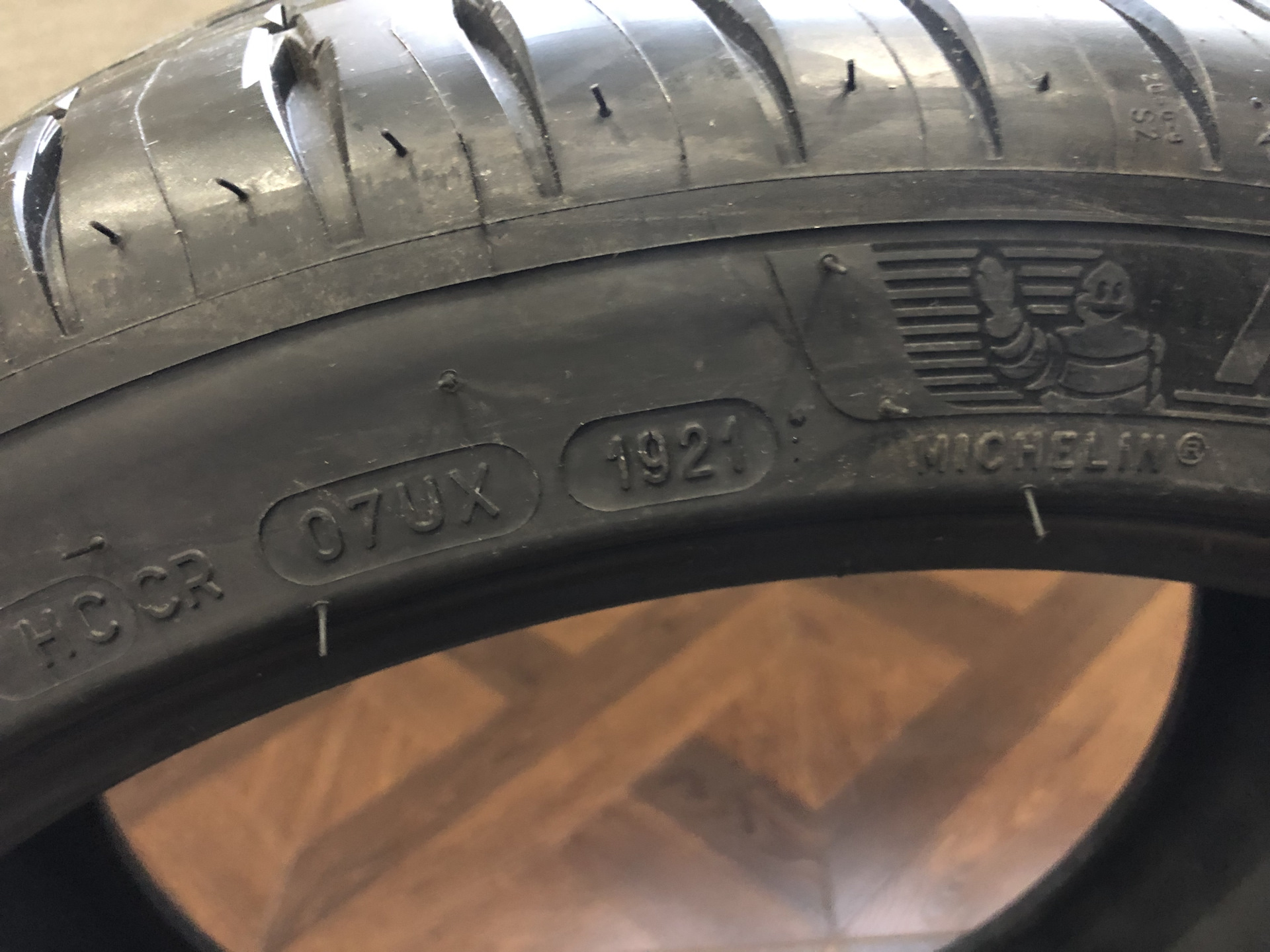

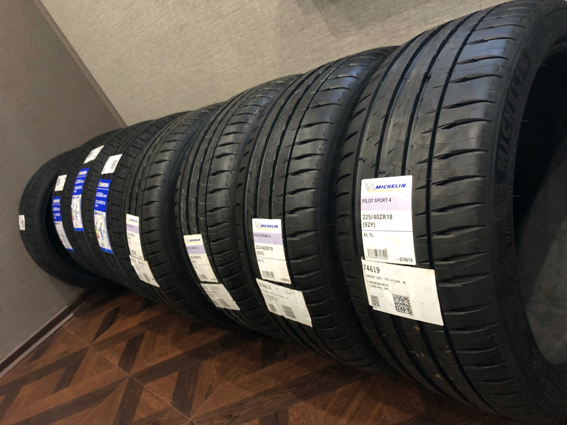

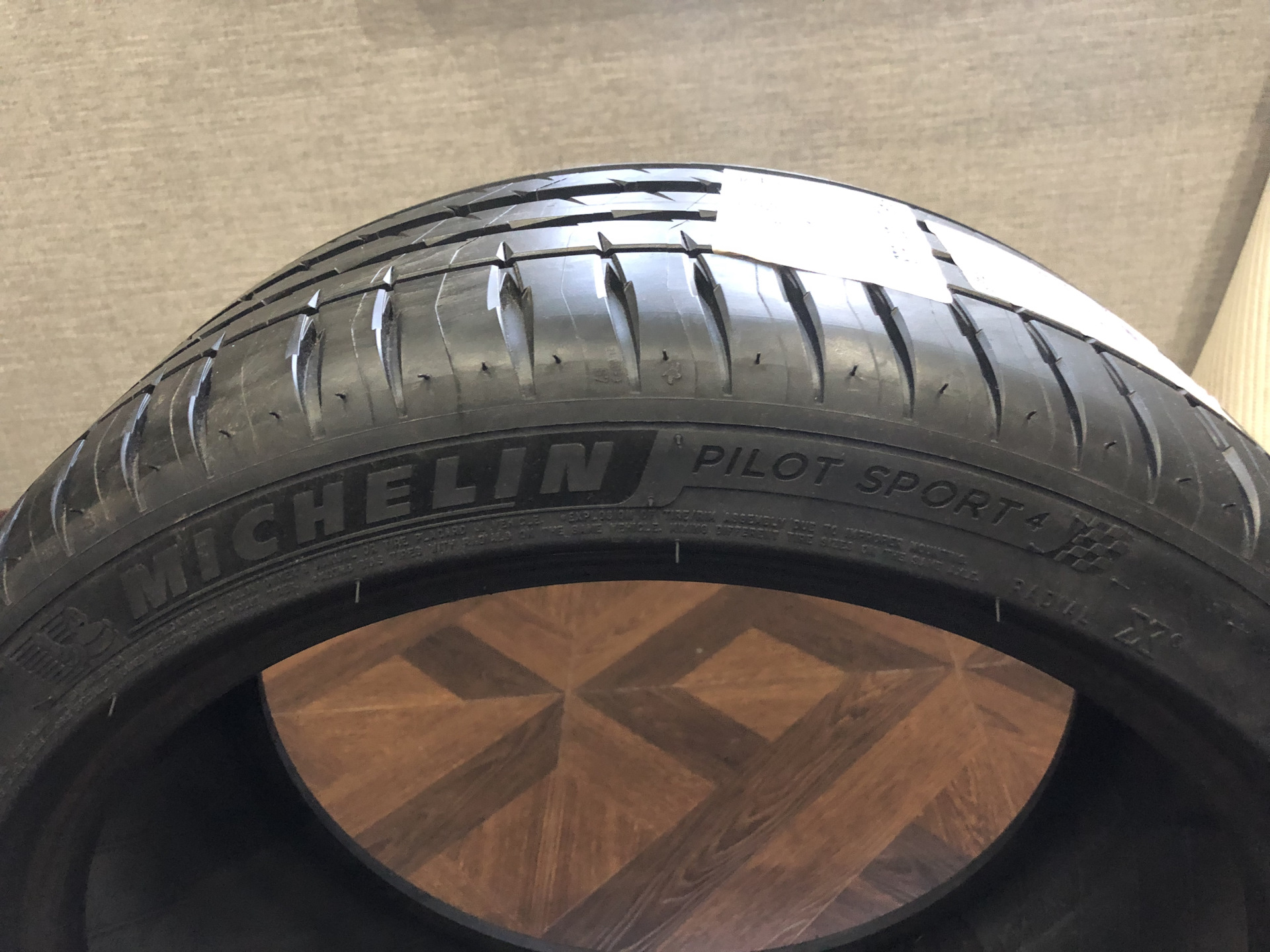

Michelin покупал для зацепа и комфортного вождения, резина эталон по всем показателям и тестам.
Пост впечатлений езды на Мишке www.drive2.ru/l/556099172420288598/
Плюсы
— Очень порадовал комфорт резины на неровностях, лежачих полецейских, стыков дорог. боковой корд шины — это все отыгрывал.
— Зацеп, при температуре +10 превосходных. Соответственно и при торможении, абс сработает в единичных случаях. Торможение отменное!
— Рулежка в дождь на достаточно высоком уровне, аквапланирований не припомню (это все по прямоой дороге). В поворотах держак показался средним, эталона никакого не заметил.
— Защищает диск от бардюрок
Минусы
— Износостойкость: Хаял и лелеил как мог, первый летний сезон. Исключал резкие ускорения и резкие торможения. К концу сезона осталось 50% протектора. 2й сезон уже не жалел резины и остаток закончился за 3 недели интенсивных стартов и торможений. Итог 17к пробега проехал на резине.
15тыс км остаток- 50%; 2тыс — резина стерлась. Treadwear в 320 говорит о себе.
— Резина была тихой до остатка износа 70%. При скорости 40-70км\ч появился небольшой гул от протектора (на дальнейших скоростях тишина) т. к. у Scirocco с заводской шумокой арок беда, в городском использовании хотелось потише. Резину по шершавому асфальту слышал хорошо.
— Ремонтопригодность. Боковой корд состоит из нескольких слоев, заклеить было проблемотично мелкий боковой порез.

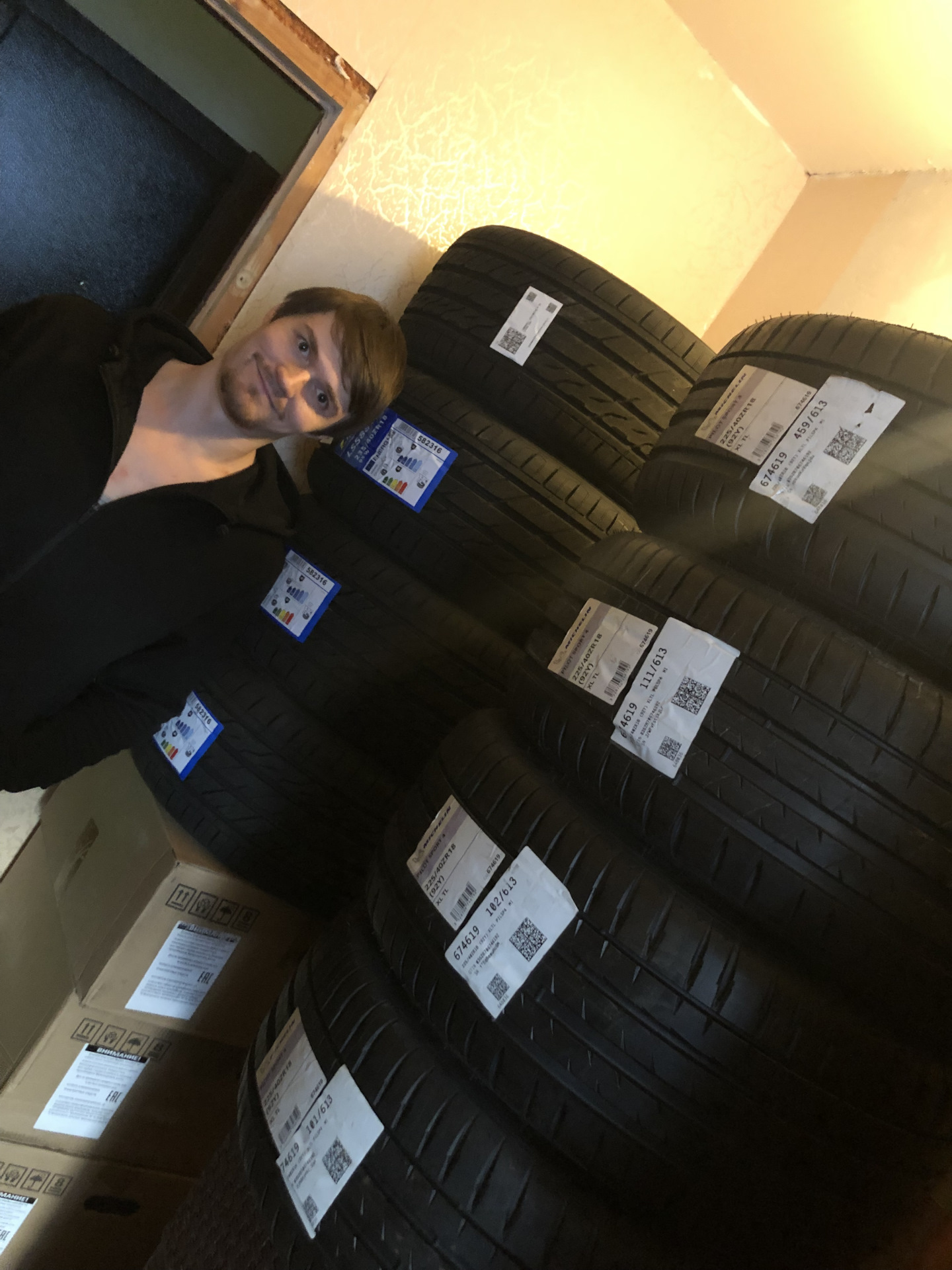

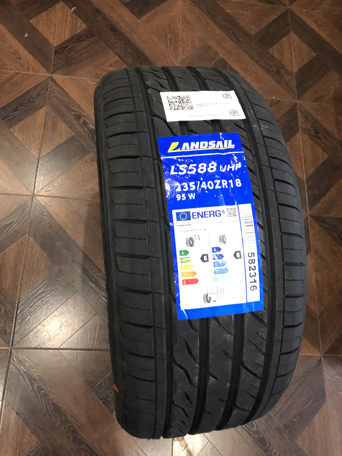

И так Pilot Sport 4 тогда закончился, хотел купить Bridgestone Potenza Sport, траты были не до резины, нужно было перебиться. Посоветовали резину Landsail LS588 UHP. Шел 2019г 3200руб за одну покрышку 235\40 R18. Мишку покупал 12000руб 235\40 R18 за балон. Уже было смешнооо 3,2к за порышкууу, что за Хх, 12800 за 4шт. Если совсем не понравится, сразу же продам! Не думал, что куплю китайскую резину.
Пришла Landsail LS588 UHP, мне даже не хотелось писать пост и фоткать ее, т к знал — это резина перебиться.
Обулся. Выехал на дорогу. Ммм тихо. Да ладно не верю. Без какой либо прикатки резины 1000км сразу тапку в пол. Она зацепилась с 40км\ч (не верююю), Мишка с 50км\ч только могла. Сразу резина в моих глазах подпрыгнула. Мишку покупал для зацепаа, а дешевая резина лучшее зацепилась… удивила.

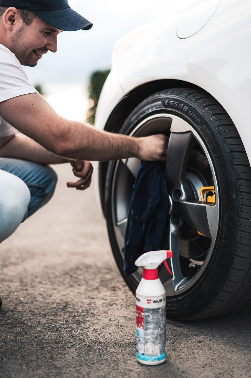

Плюсы
— Управляемость на высоком уровне, четкая реакция на руль, Ездовые качества приятные.
— Хороший зацеп, приличный даже по плохому асфальту, даже с песочком на нем
— Акустический комфорт, о даа. В городской эксплуатации топ. 280 ездил, ведет уверенно себя. Хоть индекс скорости W(270) не разрешает этого.
— Износостойкость treadwear 580, замучаешься стирать при обычное езде
— Цена, качество поспорить невозможно. Ремонтопригодность отличная. Балансировка без проблем.
Минусы
— Торможение проигрывает Мишке во влажную погоду, в сухую погоду
— Хуже Мишки отводит воду, в поворотах при дожде сугубо одинаково
— Боковой корд хуже проглатывает неровности и стыки. При давлении 2,6bar хочется чутка приспустить колеса (ну это все на уровне придирок)
Больше минусов припомнить не могу. Ну как ее можно ругать за свою стоимость!
Итог: Временной срок использования 2 года, как и Мишлена. Проехал около 30тыс км. Осталось примерно 40-45% протектора. Резину совсем не жалел, за 3200руб(2019г) вообще было не жалко пробить, всегда можно докупить! Ремонт Michelin стоит почти как новая покрышка Landsail.
Рекомендовал всем кому нужны были покрышки. Осталось только положительное о ней в моей голове.
в 2021г продал роторы вместе с хорошим остатком резины Landsail.
Купил сначала новые диски, резину думал прикуплю к сезону.
Шел коронавирус. Из Китая больше говорят не привезти эту резину. Закончилось, ура!
Началась спец операция, цена х2.
Привезти можно, но уже за 8400руб (2022г) за покрышку
Обкатку мотора на зимних колесах точно не стоит делать.
Купил Landsail LS588 UHP 235\40\R18 еще раз, но уже за совсем другие деньги. Все же за эти деньги конкурентов ей не вижу.
Michelin Pilot Sport 4 225\40\R18 продавали по интересной цене и тут устоять не смог.
Теперь резиной обеспечен
