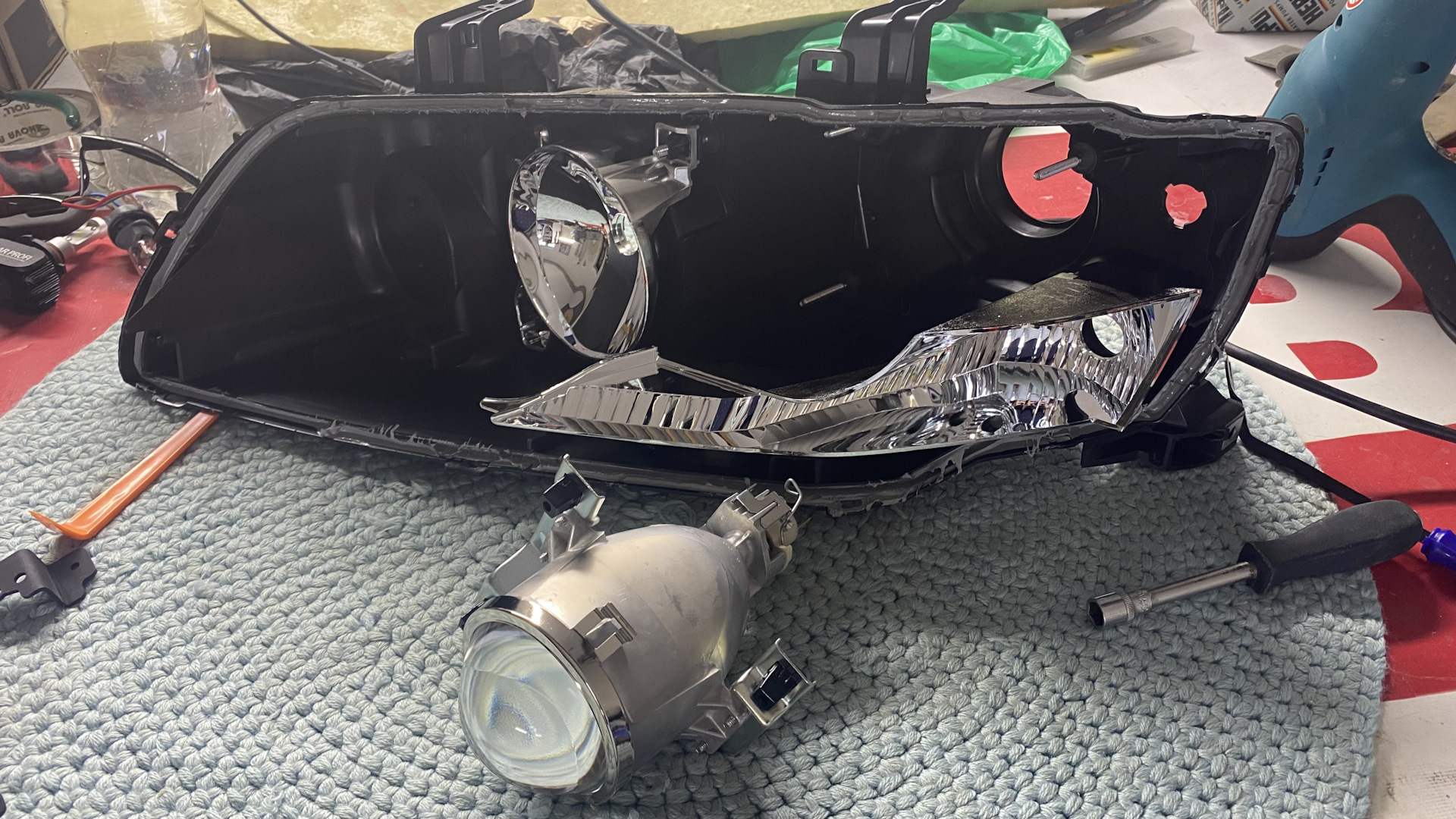

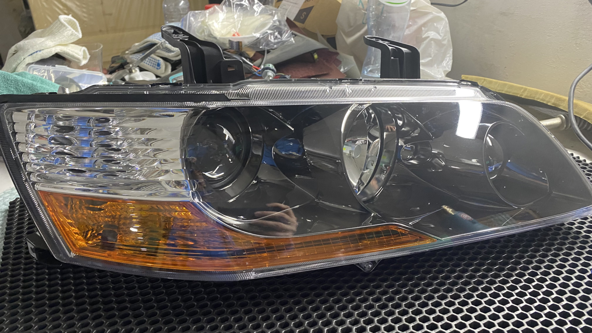

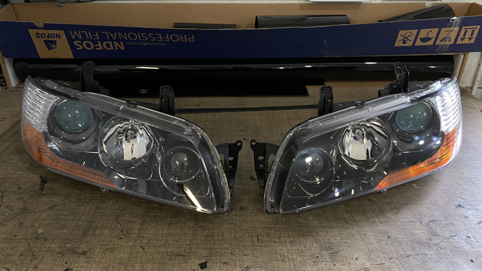

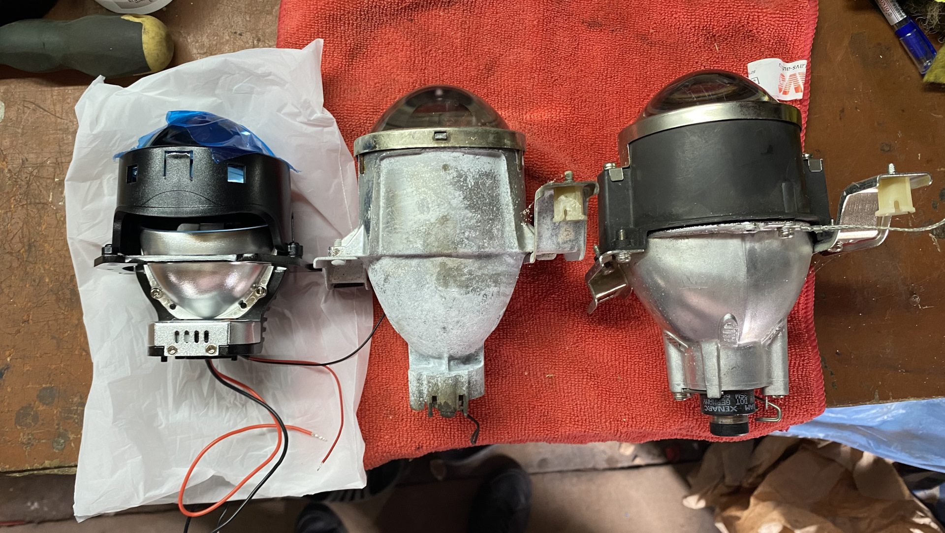

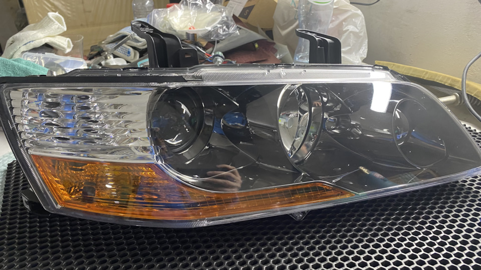

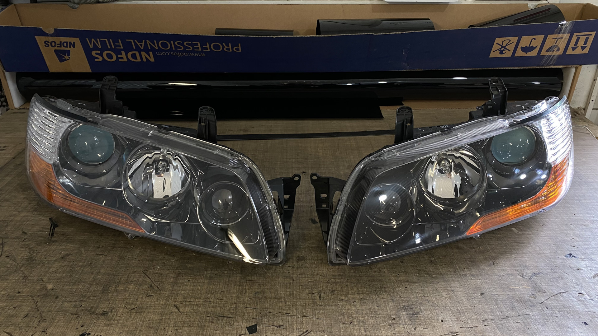

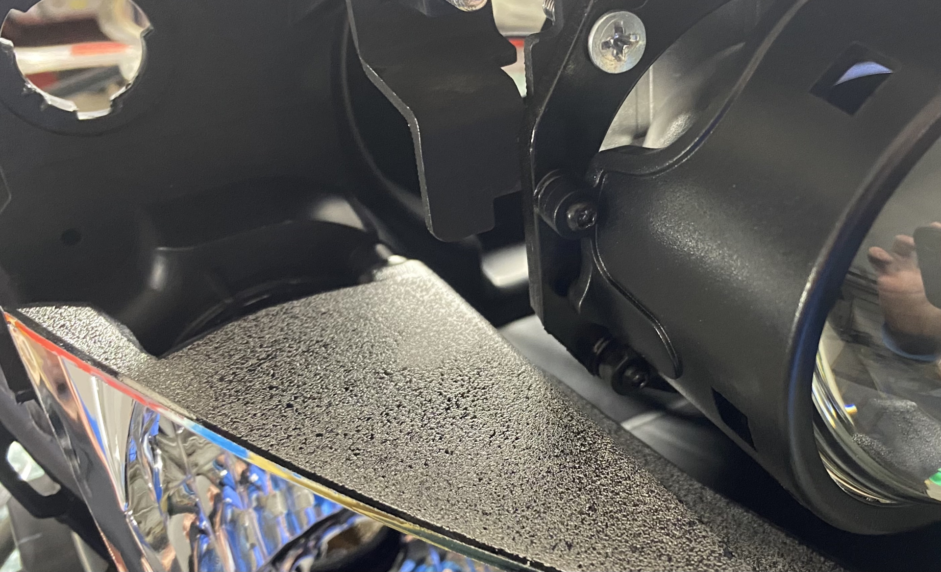

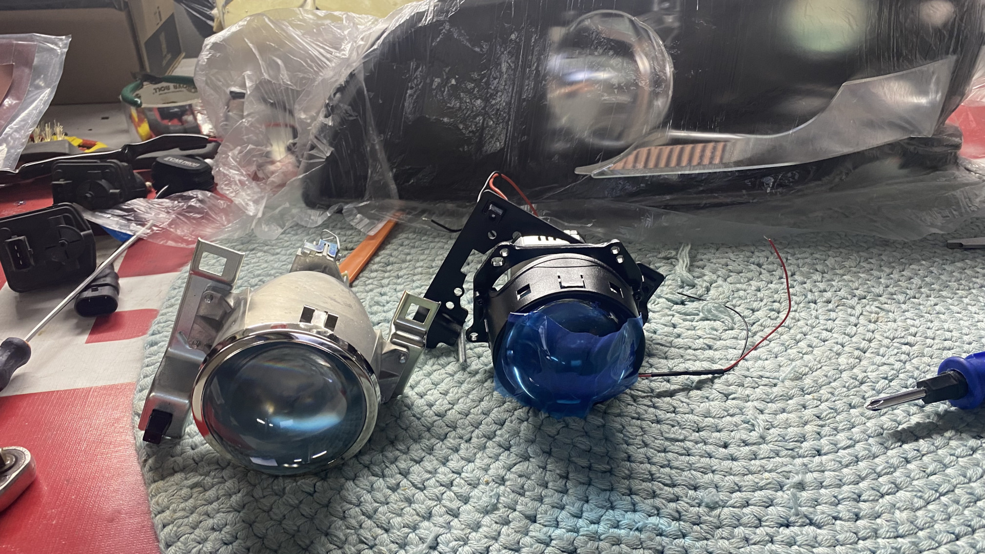

Долго взвешивал надо ли. Можно было конечно свои перебрать и отполировать, но я так устал уже всё переделывать после кого-то, что все таки решил взять новые фары и сразу затянуть их в плёночку.

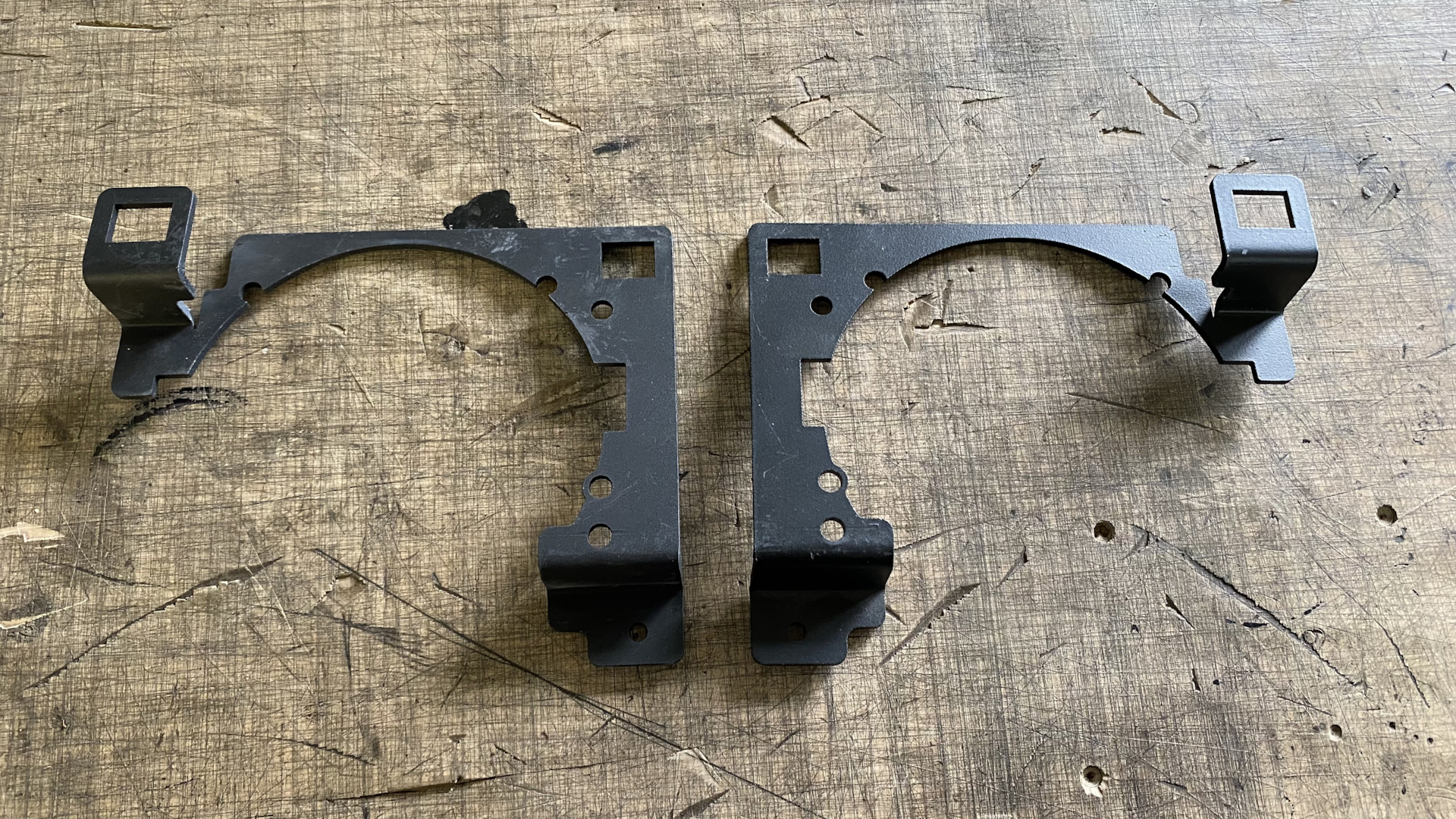

Без колхоза через готовые переходные пластины добавить современных технологий в виде билед линз.

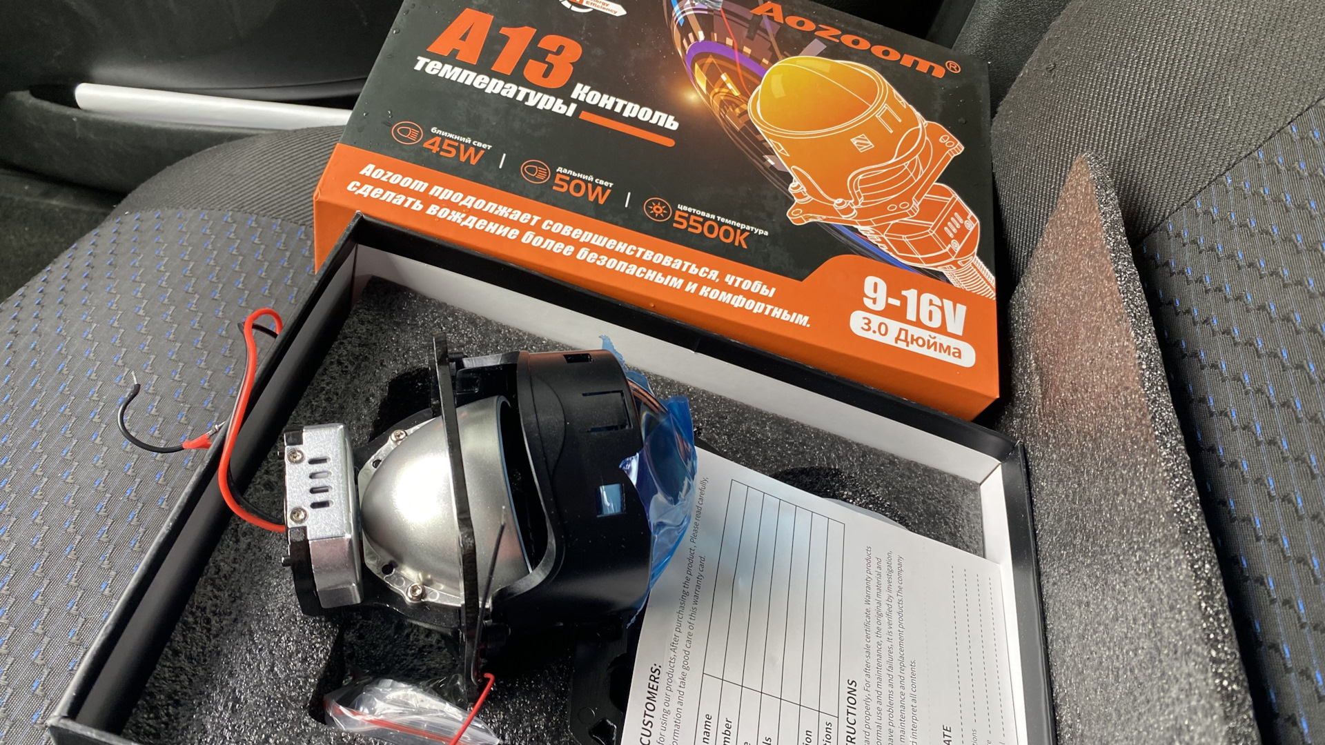

Изначально хотел Aozoom dragon knight k3, но потом остановил свой выбор на коротышах a13.
В добавок взял в дальний лед лампы.

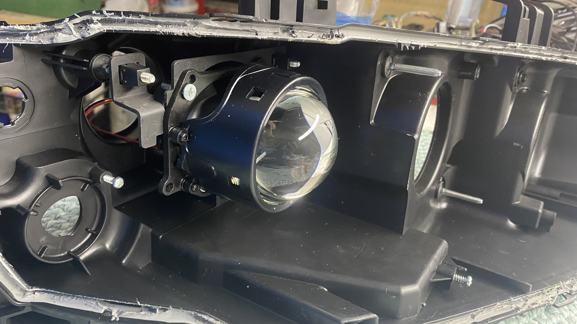

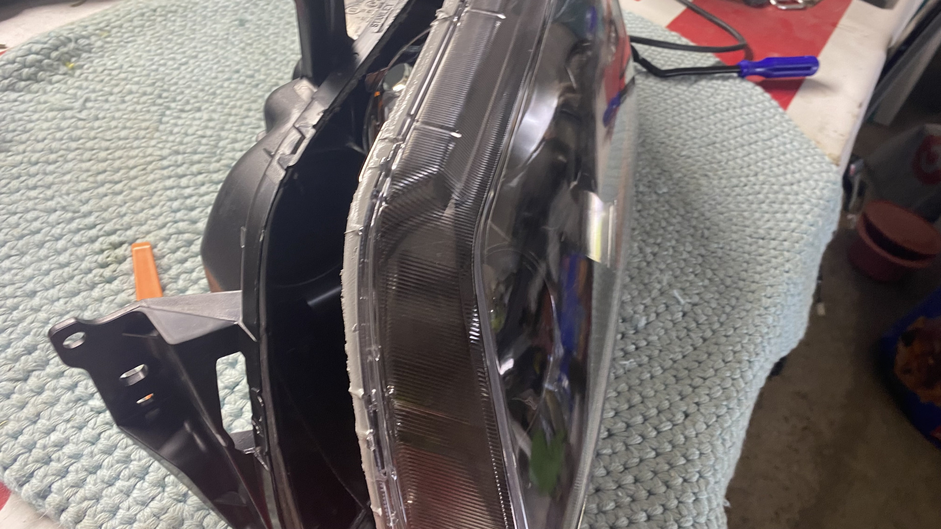

В общем как говорится, глаза боятся — руки делают. Взял строительный фен и погнал разбирать нульцевые фары)
Выковырял линзу.
Стекла укрыл пленкой и убрал, чтоб не летела пыль и лишний раз не трогать их внутри.
Отпилил ушко, упиралось в отражатель поворотника.
Старался максимально аккуратно на всем протяжении. Поэтому получилось пушечно)
Следы разборки/сборки отсутствуют. Линза встала с первого раза по заводским зазорам, что очень порадовало!)
Всем хорошего света!

Жалко все таки новые фары вскрывать. Под такое лучше б/у ждм взять, у ксеноновых фар корпус чуть другой и в нем места больше
Это да, но хотелось новые) сюда крышечку хочу заказать удлиненную и будет норм.
Крышечка не поможет, там корпуса разные. У ксенона крышка, где ближний, на болтах
Я понимаю что разные корпуса, они длиньше во внутрь, на многих машинах так. Думаю ничего страшного, решение найду и выложу тут.
Биледы в галогеновые фары влезут, народ же ставит уже давно. У меня даже биксенон влез на прошлом эво, правда очень плотно все было

Взял короткие линзы, по середине сток галоген, справа сток ксенон
