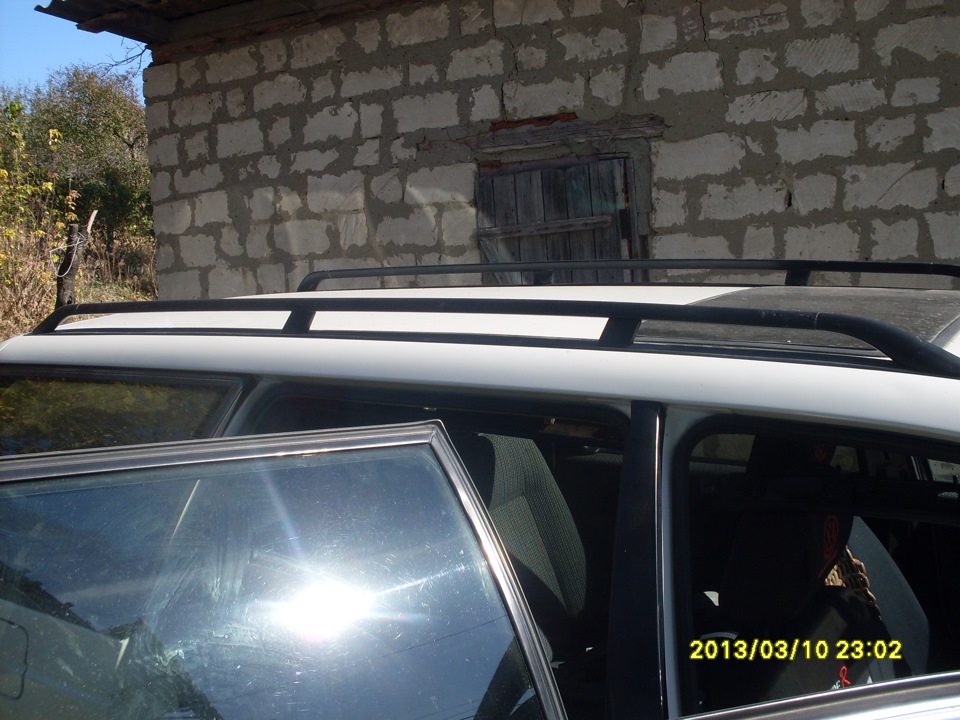

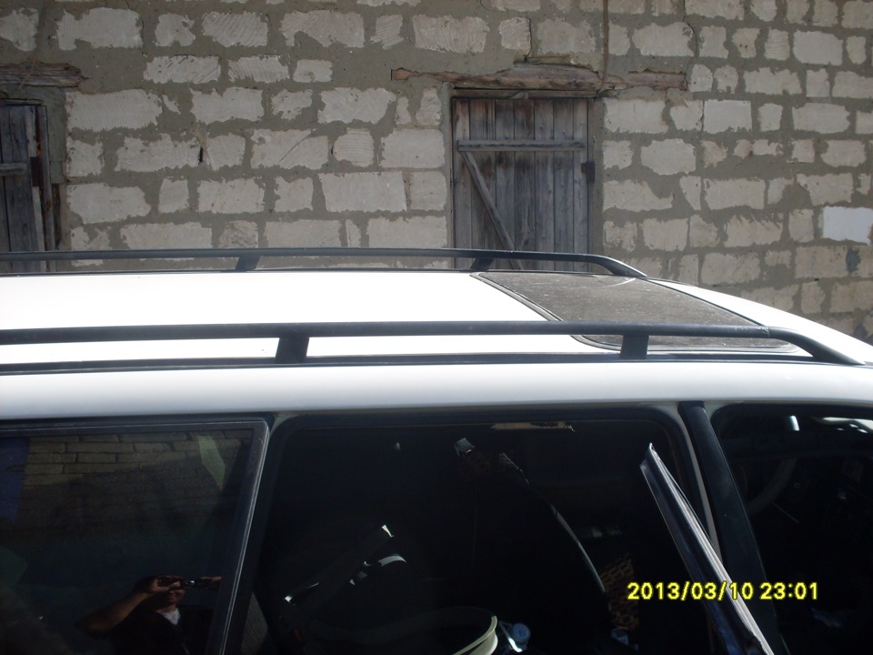

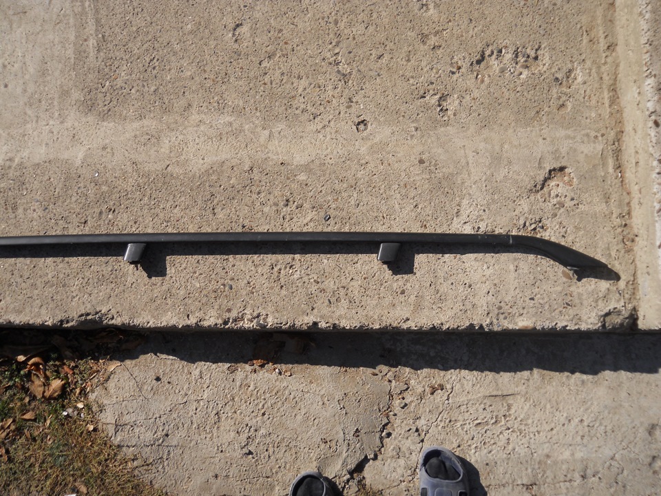

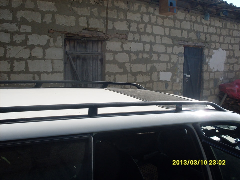

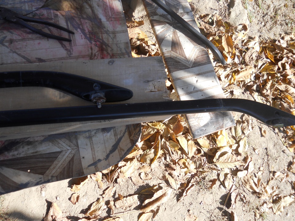

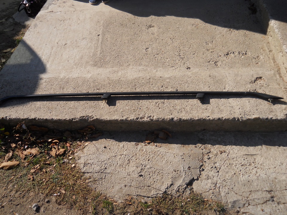

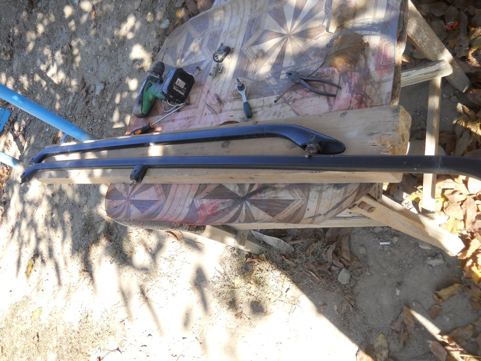

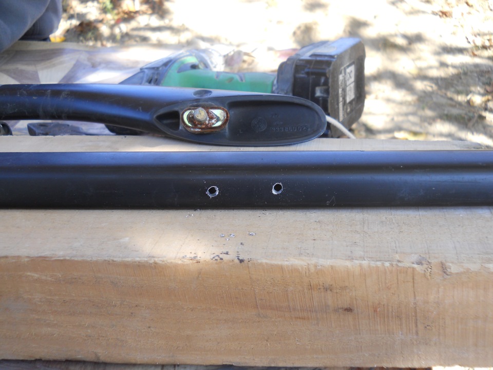

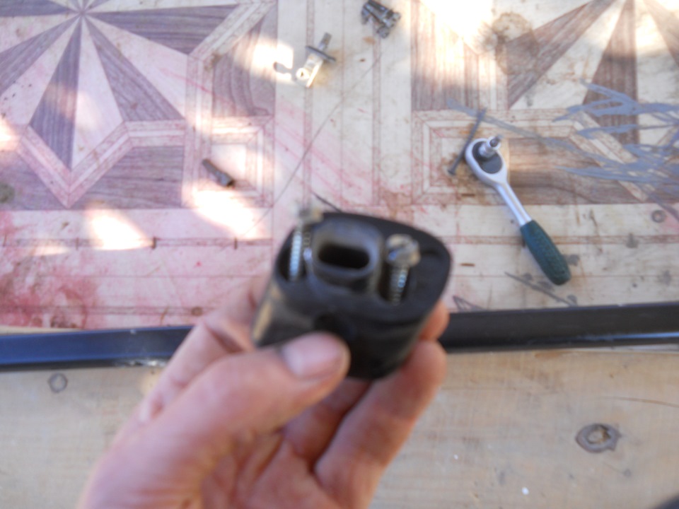

привет всем, у меня были короткие рейлинги и мне это не нравилось . работаю с пенопластом и на крышу больше 2 пачек не помещалось .на длинных уже 3 с половиной лезут . я когда купил длинные рейлинги были без молдингов, при длинных рейлингах в старом молдинге остается отверстие . думал заклею чем-то сверху чтобы не было отверстия . но как-то некрасиво получается . и пришла мне мысля поставить ножку с коротких рейлингов на длинные что-бы отверстия не было. вот что получилось .
это я где-то пол года назад поставил, случайно увидел фотки на компе, вот и решил выложить может кому-то пригодится .

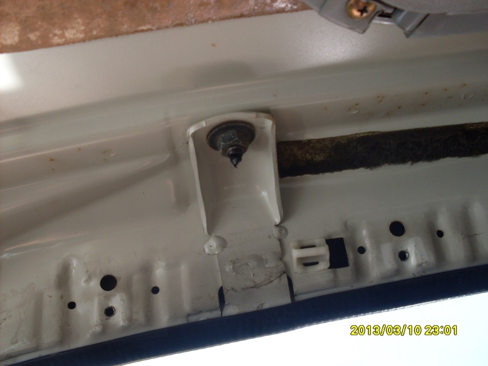

там где прикрутил доп ножку было просто сделано отверстие дрелью в крыше . воопще моя машина с завода вышла без рейлингов . короткие рейлинги кто-то внедрил и люк . у меня были заводские отверстия только для длинных рейлингов . акуратные отверстия заклеены каким-то скотчом который за столько лет еле отодрал ))))
там где заводские отверстия стоят какие-то упоры заварены как на 5 фото

А что, прикольно. И вроде неплохо смотрится. Ножки передние только по мне надо было бы развернуть. Будут две задние в одну сторону смотреть, а передние в другую наклон. Должно быть погармоничней. А так идея нормаль.
я потом заметил это . думал если поставлю наоборот то не закроется отверстие в молдинге .
но уже не буду лезть пусть так будет,
