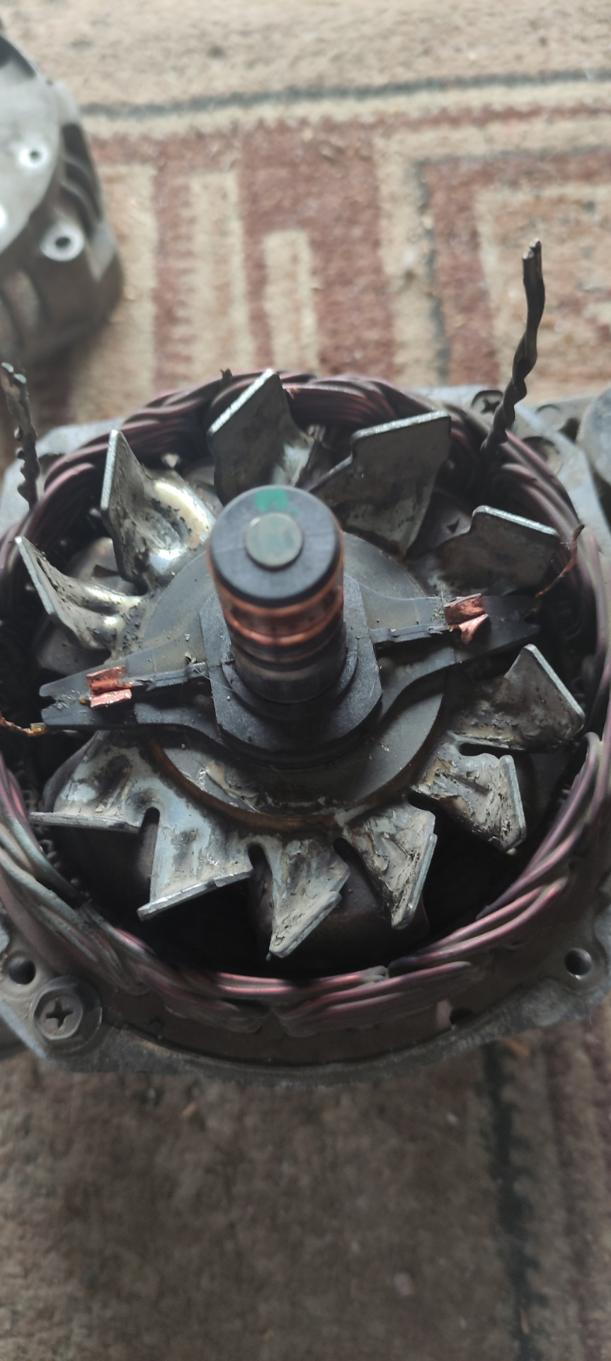

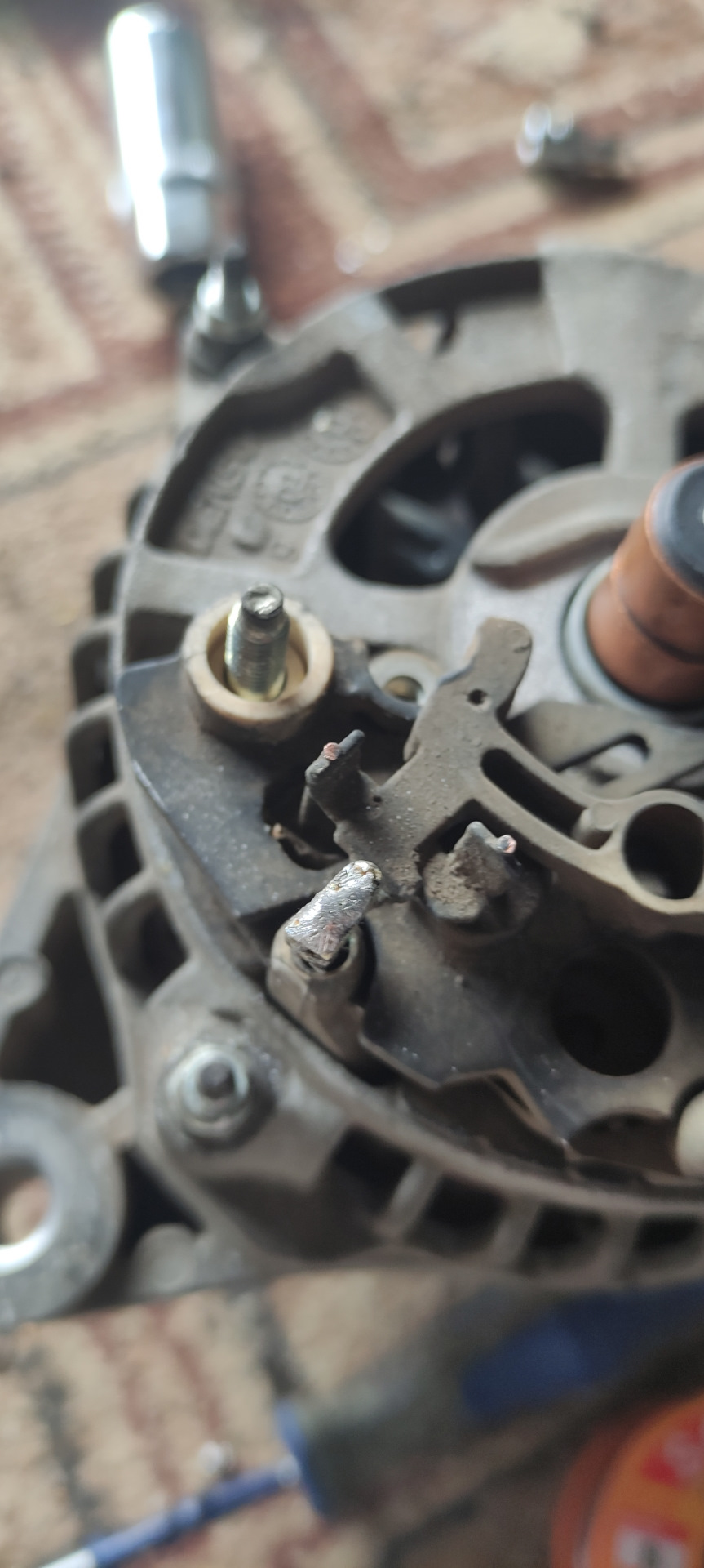

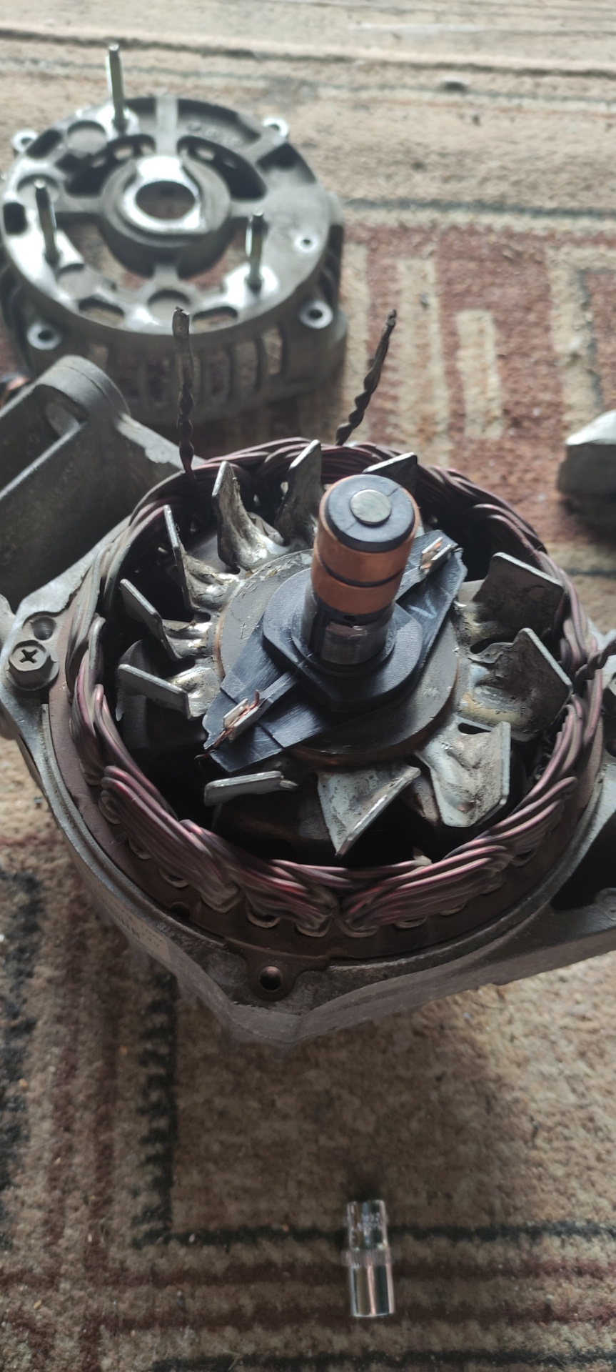

Вообщем дело было как то так, мучала меня лампа аккума на приборке, сначала загорится, потом погаснет, продолжались такие качели около месяца грешил сначала на провод, который синего цвета(известная проблема) но потом лампа гаснуть перестала, потерял тестером, зарядка не идет, решил снять генератор посмотреть как там дела, по итогу нижний контакт токоснимателя стерся на половину, а щетки кончились полностью, заказал значит, щетки и токосниматель фирмы карго, при замене ничего сложного нет, при снятии генератора желательно иметь головку е8 но я обошелся без нее, разпилил шпильку и открутил отверткой, многие при обратной сборке меняют шпильку на болт, но я не стал, порядок установки генератора на место таков закручиваем сначала нижний болт, но не до конца, про держатель бочка не забываем, далее оттягиваем генератор на себя и одеваем ремень, и ставим сначала шпильку, при этом толкая генератор вправо(так как ремень сопротивляется) и вот таким образом генератор очень легко ставится на свое место вкручиваем болт и вуаля все готово…
